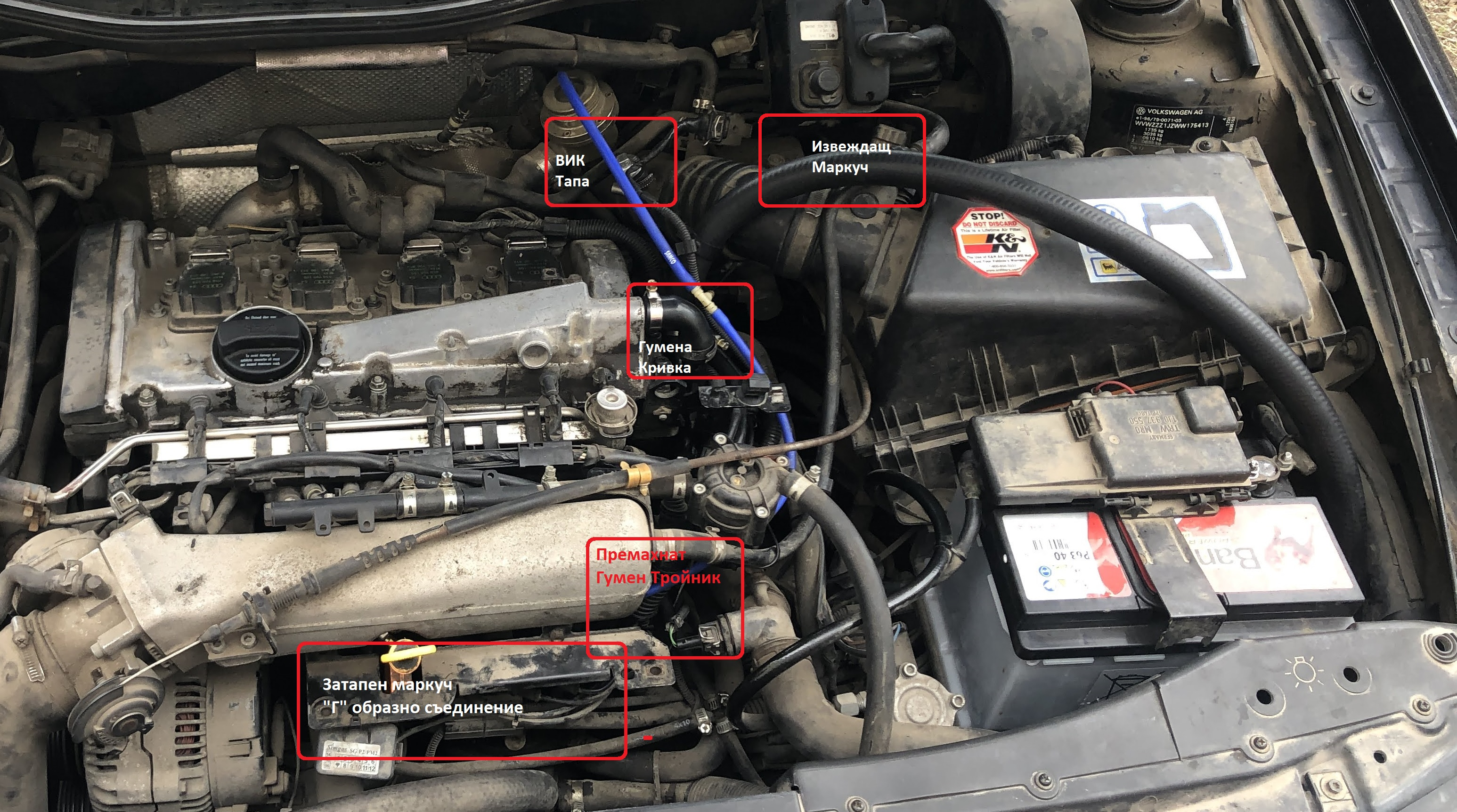

Здравейте!
Приключих с подмяната на маркучите по маслената вентилация. Целия процес е работа за няколко часа, стига да имате подготвени частите за смяна, защото аз ги нямах и се наложи да поръчвам и да чакам доставка. Записал съм парт номерата на нещата, които съм купувал, за да мога да улесня някого :)
Започнах разглобяването от горния клапан (който беше доста чист отвътре) и поетапно разглобявах надолу. Като разкачих всичко, което ми пречеше, включително свалих пластината, на която се държи пръчката за маслото и махнах самата пръчка.
Металната тръба се държи с един болт (шестограм) отстрани на блока на мотора - заедно с един тройник за антифриза. Това е единствения болт, който съм свалил - касаещ маслената вентилация. Много тегав момент бяха скобите на долния клапан, който е в един гумен тройник. Едната скоба беше завъртяна към мотора, там достъпа е супер ограничен и доста време ми отне свалянето ѝ.
Следващия кофти момент е "Г" образното съединение, което е на блока на масления филтър. То се захваща с един щифт, аз разбрах че ми е за смяна, когато започнах сглобяването (проверете си го предварително). Моя се разпадна на парчета и едвам извадих всички части, които влизат в дупката на вентилацията. Там има и един "о" пръстен, който трябва да си запазите, моето ново съединение дойде без него.
В крайна сметка, когато свалих всичко:
- Горния клапан изглеждаше чист и нямаше мизерии (не съм тествал как и дали работи) - затапих с една ВИК тапа - 1лв.
Обмислям да го тествам и евентуално върна на място, ще видя парт номера и ще го добавя.
- Смених кривката която е в горната част на металната тръба и я свързва с блока на мотора (моята беше супер мека и спукана) - Парт номер - 223513 - 6лв.
- Махнах гумения тройник, в който седи долния клапан и свързах "Г" образното съединение към металната тръба с парче маркуч - 19мм. Ще погледна парт номера на тройника и на клапана, за да ги добавя.
- Както казах смених и "Г" образното съединение - парт номер: 06А 103 213F - 20 лева.
Струва ми се, че това което сложих е бая пластмасово (Китайски), но такова имаха в близкия магазин.
- Маркуча, който излиза отдолу на всмукателния колектор го смених с парче маслоустойчив и затапих с болт М10 и скоба. Той същи влизаше в гумения тройник. - 1м маркуч - 6лв.
При сглобяването е добра идея първо да съедините долната част на металната тръба с "Г" съединиението, да си стегнете всичко и после внимателно да нагласите металната тръба и съединението, защото иначе е твърде тясно, за да ги поставите по местата и да ги съедините. За целта ще трябва да извадите 3-те букси които са точно над "Г" съединението, за да можете да го наддигнете достатъчно, че да влезне на мястото си. При мен беше тегавко поставянето на щифта, защото трябва едновременно да се натиска, и да нацелват улеите.
В крайна сметка единствения отворен край е единия горен на металната тръба, който отиваше в горния клапан. Към него сложих маслоустойчив маркуч 19мм и към момента го изкарах през подкалника - 1.5м маркуч ми стигна идеално - 15лв.
Не съм взел решение дали да сложа кечКен или да възстановя оригинално вентилацията.
Вчера раздвижих за кратко колата - направи ми впечатление доста по-високия моментен разход, когато съм с 50-60км/ч на 4-та и само съм подпрял крака на газта ми показва стойности от порядъка на 7-8л, което е двойно на това, което показваше преди. Тези дни ще покарам повечко да видим.
