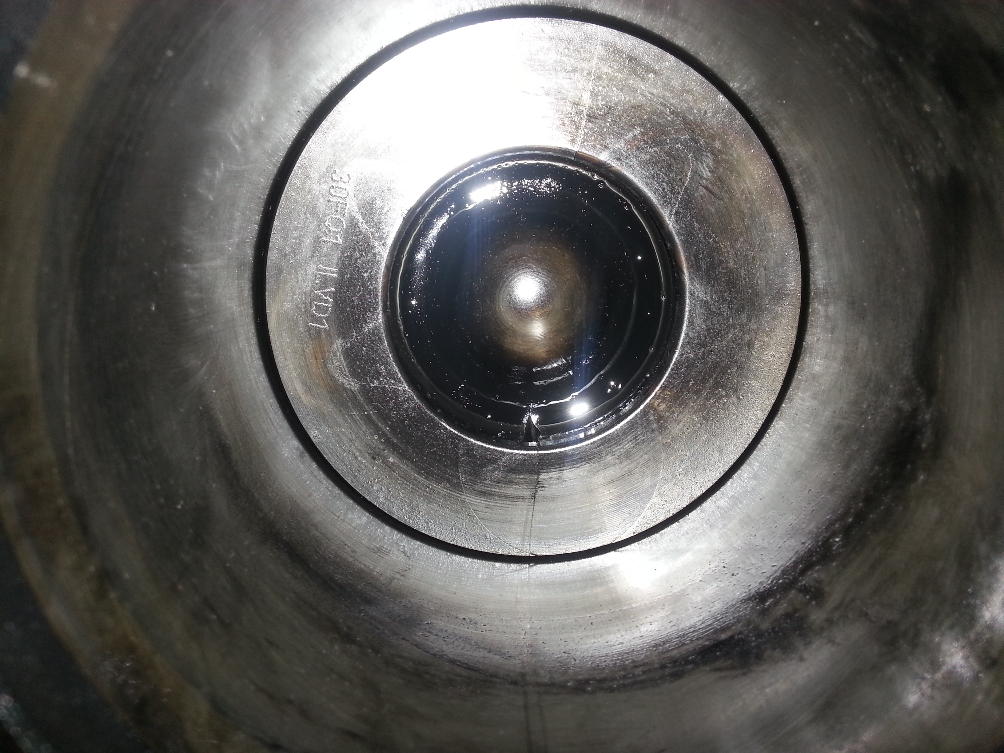

Audi A6 2.5 TDI 180 к.к - пуши бяло, тресе, няма мощност. Показатели дюзи?

Re: Audi A6 2.5 TDI 180 к.к - пуши бяло, тресе, няма мощност. Показатели дюзи?
Уф, много зле , То ще кажеш, че дупки има в буталата. Най-вероятно е клапани проблема, но... . Тиквите долу и киризиш . Дано минеш, само с тях ...
На там съм се запътил , имам две окомплектовани глави от 155коня , дюзите са същите , мисля направо да сложа тях . Но ми е интересно какво се е случило за да са стигне до тук . Дядото от който купих колата ми каза , че постепенно е започнала да пали по трудно и да губи мощност, а не изведнъж . Какво ли се е случило !?!?!
Това не ми хареса... Или дюзите са "миели" цилиндрите и е имало свръхизносване , или дупки в буталата.
Надявам се, да не са тези причините.
Рядко прегарят клапани ( изпускателни ), освен ако са се вкопали и вече не е могло да се обират от повдигачите луфта . Но това за да стане, си има причина.
Да се изкривят стебла, трябва да е имало удар и там не става постепенно ...
Стана ми интересно , ти ще кажеш като смъкнеш главите .
С едноскоп може да проверите за пукнатини в буталата. Задължително измерване на компресия и проверка на клапани. При проблем в дюзите, често се пукат буталата. Ето това на снимката е показно, какво се случва с бутало при пикаеща дюза.
joro_dexter написа:На там съм се запътил , имам две окомплектовани глави от 155коня , дюзите са същите , мисля направо да сложа тях . Но ми е интересно какво се е случило за да са стигне до тук . Дядото от който купих колата ми каза , че постепенно е започнала да пали по трудно и да губи мощност, а не изведнъж . Какво ли се е случило !?!?!
Докато не свалиш главата е трудно да се каже. Сваляш, споделяш и се почват теориите.
Да си купиш тоя мотор с проблеми то колата трябва да е била без пари почти. Предполагам си чувал за прякора му "душегуб". Маса народ е изревал заради него и познавам хора дето продадоха колите за без пари за да го разкарат в сравнително работещо състояние.
Колата я взех за 900€ само защото наистина е от първи собственик и е куатро . Дядото е 1941 набор . В неделя я вкарвам в гараж и се започва разглобяването . Ще споделя какво е , когато сваля главите . И да допълня , 5-ти цилиндър , който е без компресия беше малко трудно да развъртя свеща и го последната резба се въртеше тридно , свеща беше цялата мокра , не разбрах масло или нафта беше , но цялата беше мокра .
От стапяне/пукане на бутала не е застрахован нито един дизел с директно впръскване, било то помпа-дюза или комън рейл.
Само на стария 1,9 VP TDI не съм чул/видял такова нещо.
Предполагам си наясно с проблемите с валовете и кобилиците на тия двигатели, преди няколко години ми изпадна едно такова ефтино и добре че не го взех, даже и от Бомба-дюзата скоро ще се откажа и минавам на стария и изпитан 1,9 VP TDI някое запазено екземплярче да си ме вози, вече не искам да съм мощен
