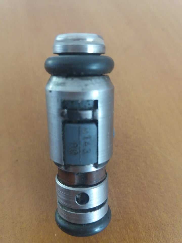

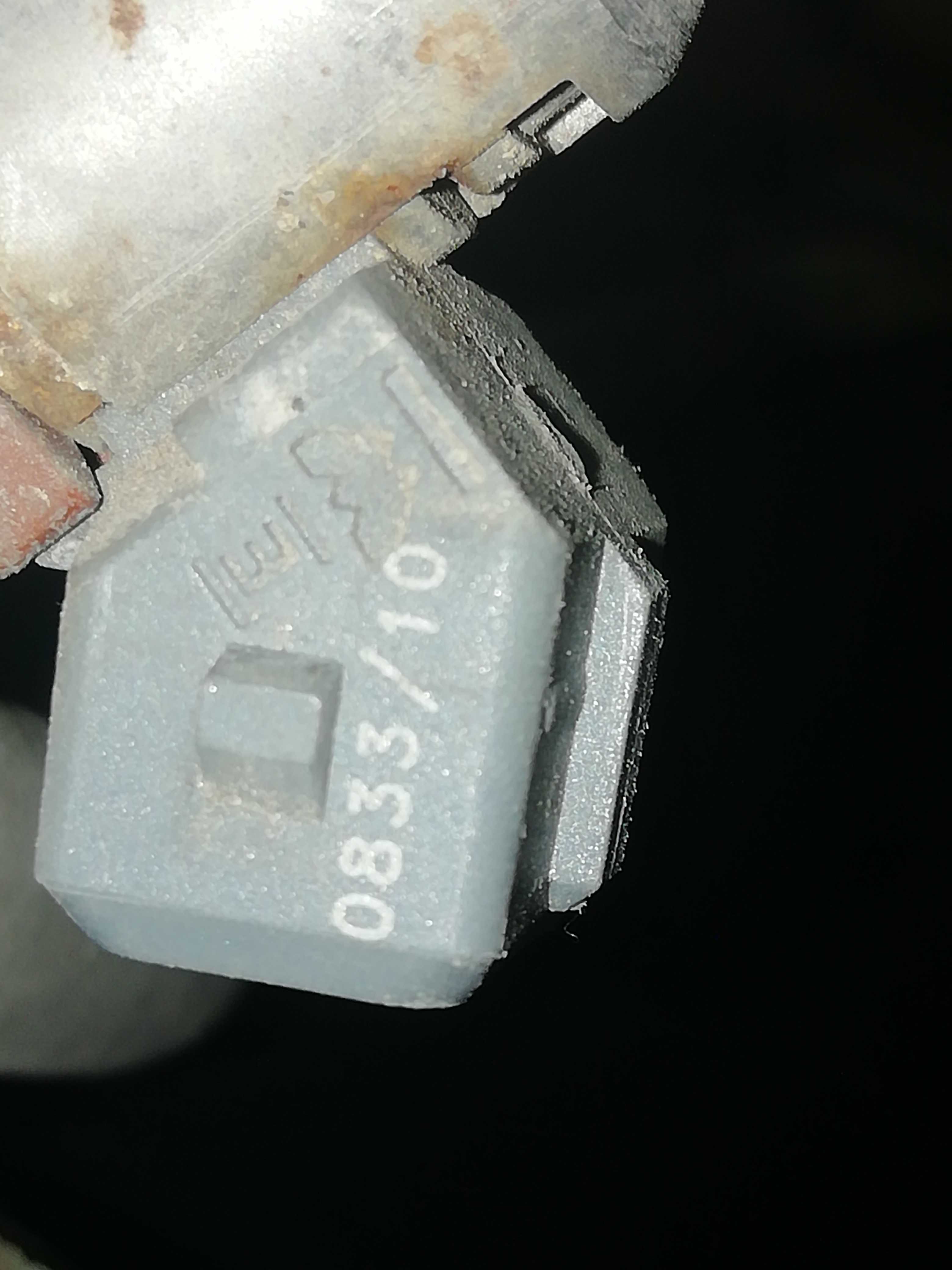

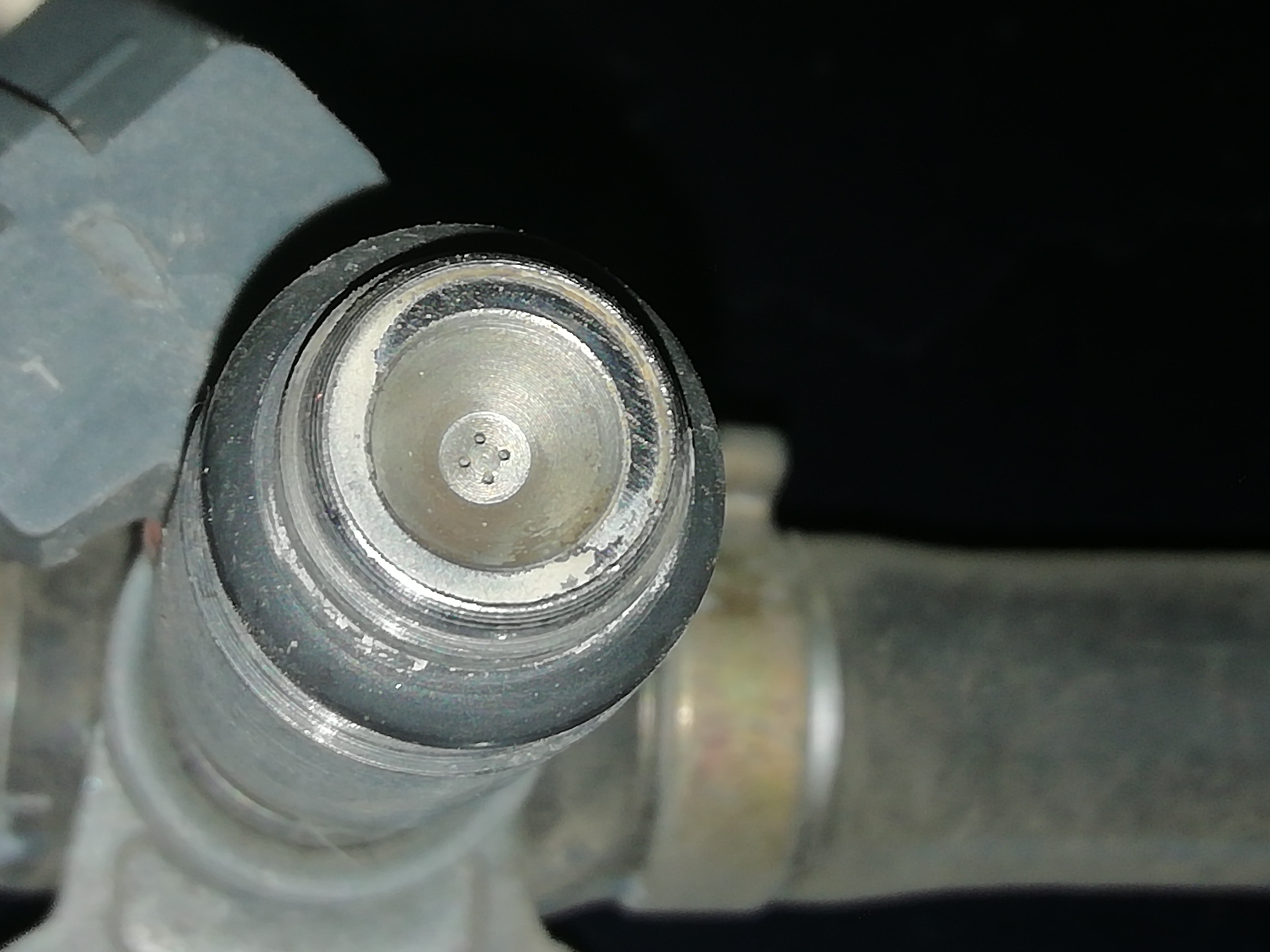

Купих си резервен всмукател с бензинова рейка, но без инжекторите защото са адски малки на дебит ( около 120 кубика и пръскат през два отвора).След ровене в нета намерих че има Магнет Марели Пико с горно пълнене , същите габарити като на AFH , но 330 кубика ( пръскат през 4 отвора) и ги слагат на мотоциклети Дукати. По стечения на обстоятелствата имам приятел с Дукати Мултристрада 1000 , който имаше резервен мотор и ми свали двата инжектора от него заедно с маркучите и много хитри държачи за дюзите наденати на маркуча:

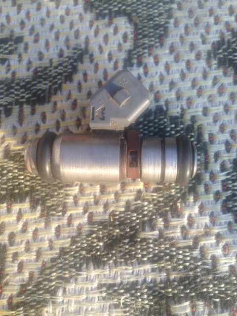

После,за да имам комплект от 4 броя за кола, се огледах за обяви и намерих Дукати Монстър 620 на части. След малко ровене на парт номера - рискувах, защото данните сочеха че инжекторите са идентични.
Ето ги и от Монстъра:

Re: Polo mk.2F Econoshitbox on steroids

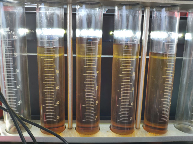

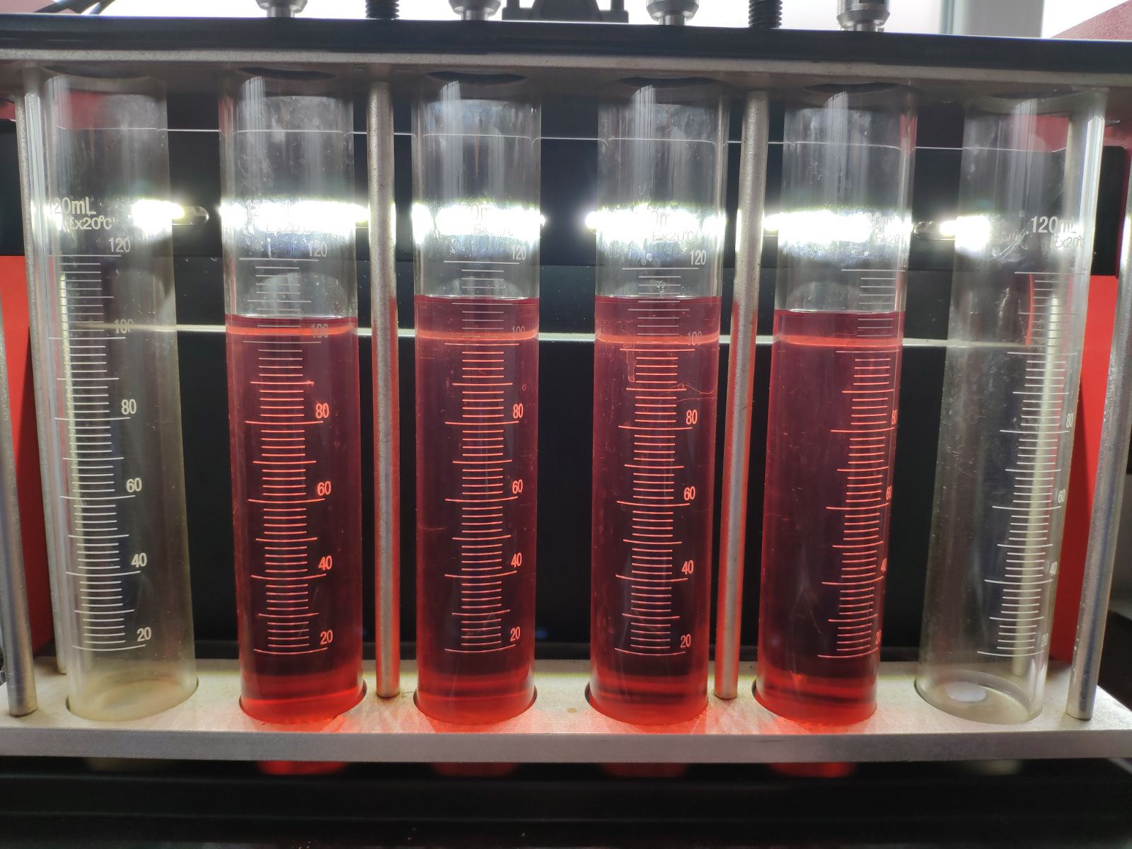

Дадох ги на познат с машина за проверка на дебит, както и с вана за чистене с ултразвук - разбира се с моя късмет ето как изглеждаха колбите преди чистенето:
След чистене нещата се подобриха, но пак не са както ни се иска:
Причината да търся Пико инжектори е, че тези от Алфа-та които имах са традиционни и доста по-тесни отпред където влизат във всмукателя. Малко ме притеснява дали О-пръстените ще държат и ще компенсират по-малкия диаметър на Алфа дюзите, а никак не ми се иска след време да се самозапаля някъде защото О-пръстена е изпуснал и финна струя бензин е заляла горещия кош на мотора.
Утре съшия този мой приятел, който ми свали инжекторите от резервния си мотор, ще извади инжекторите от неговия мотор, надявам се новата двойка да отговори по-добре на някоя от съществуващите - а аз ще му върна оставащите 2 броя(страшна схема сме).

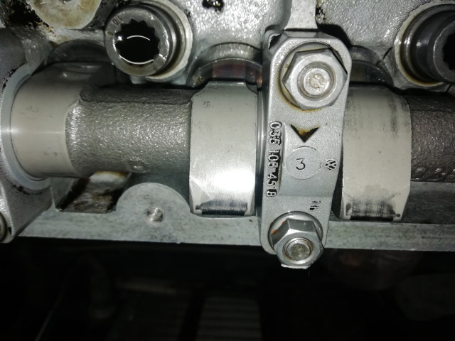

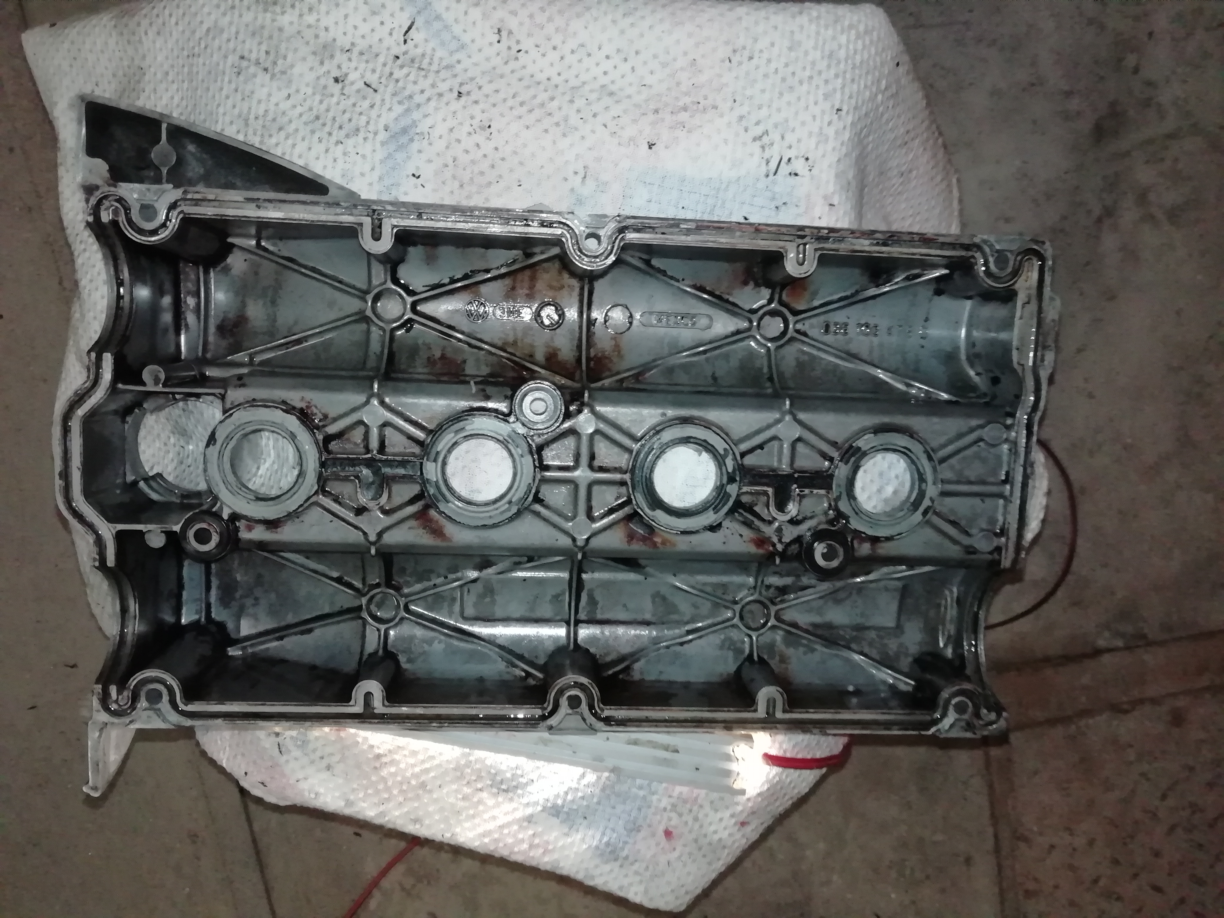

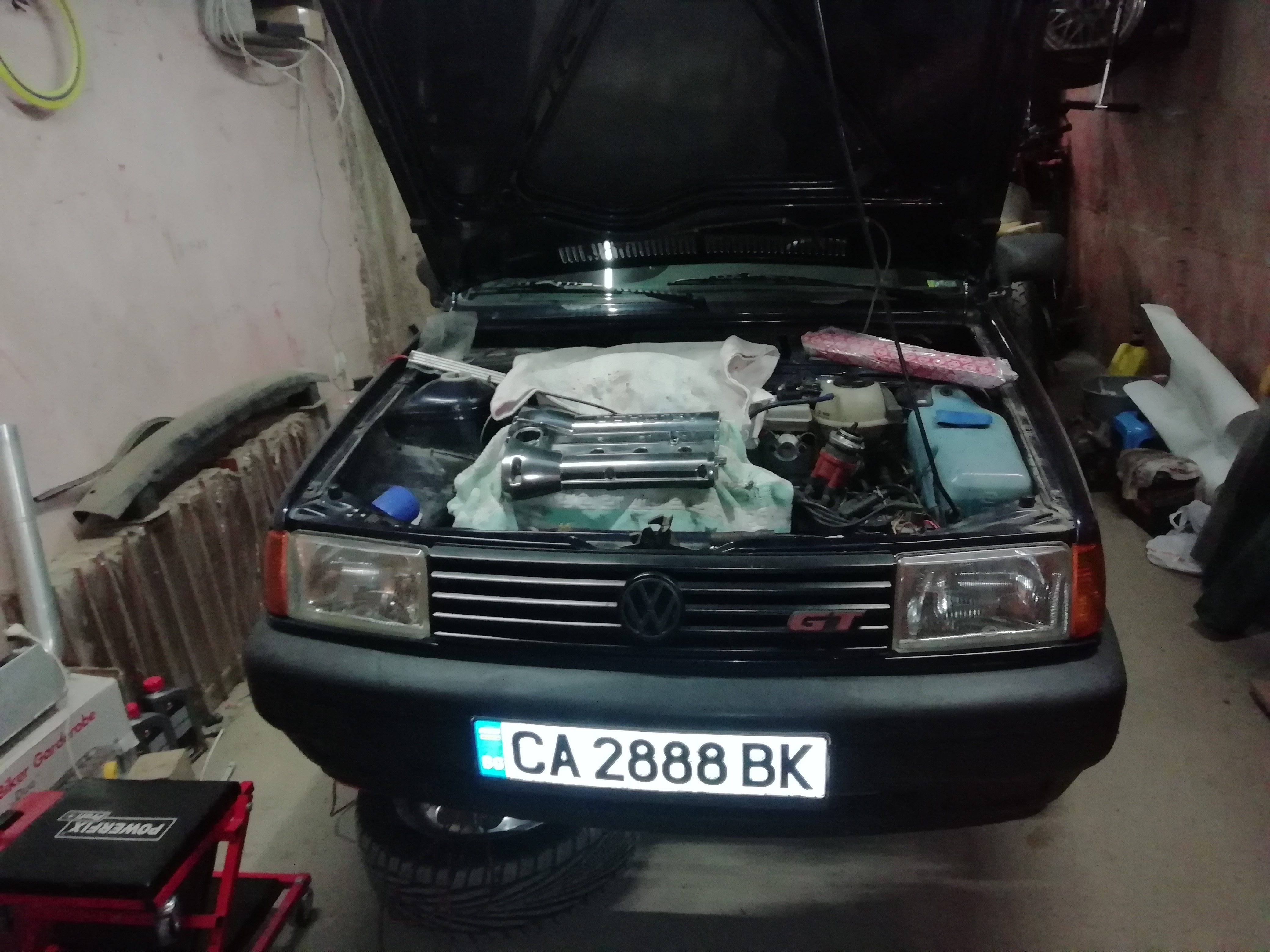

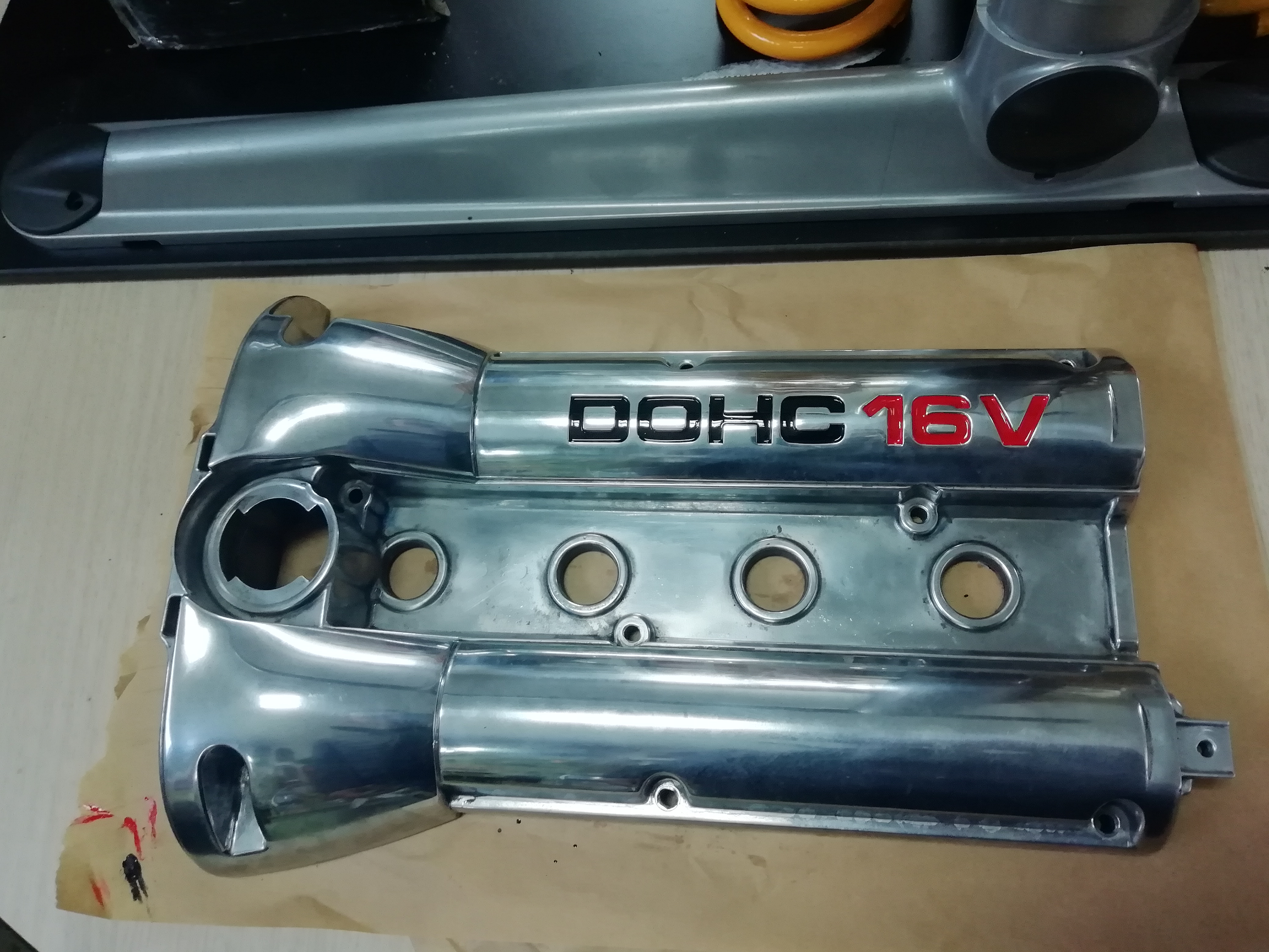

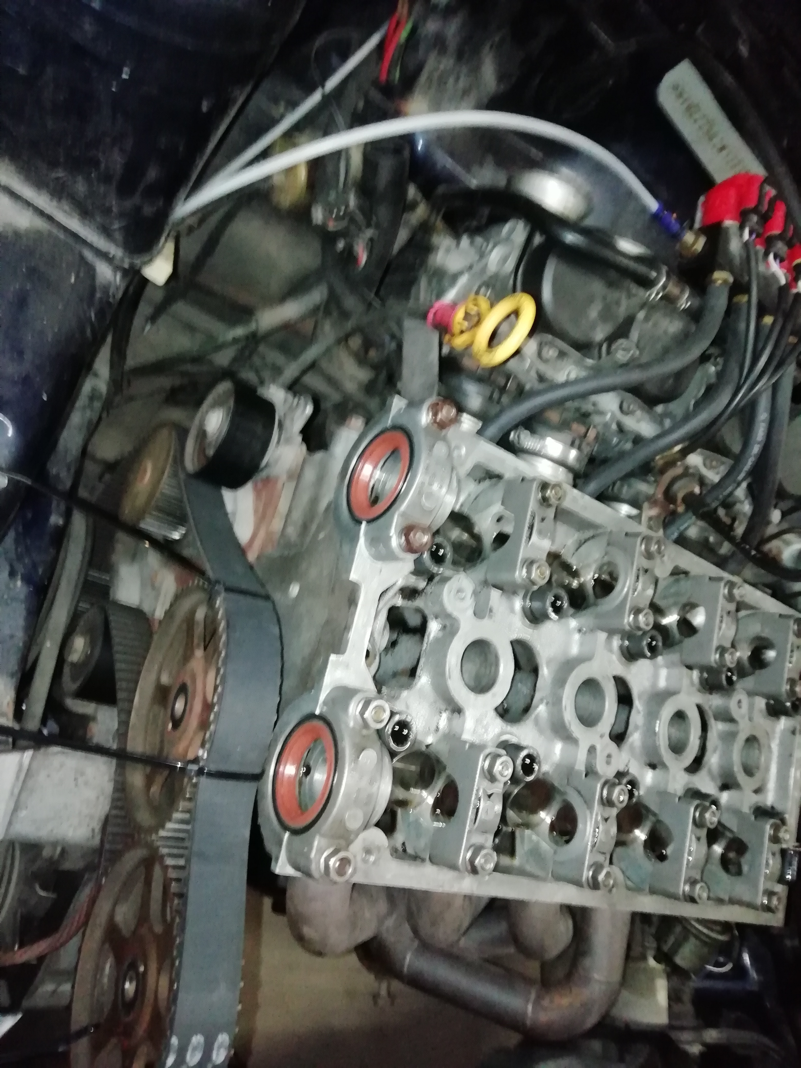

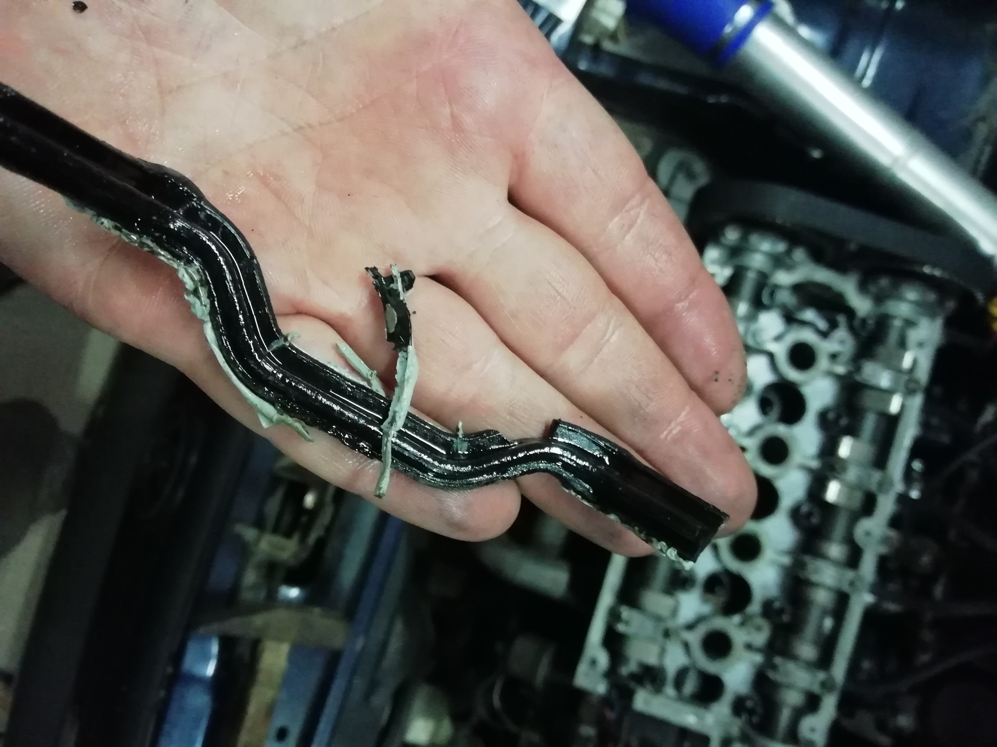

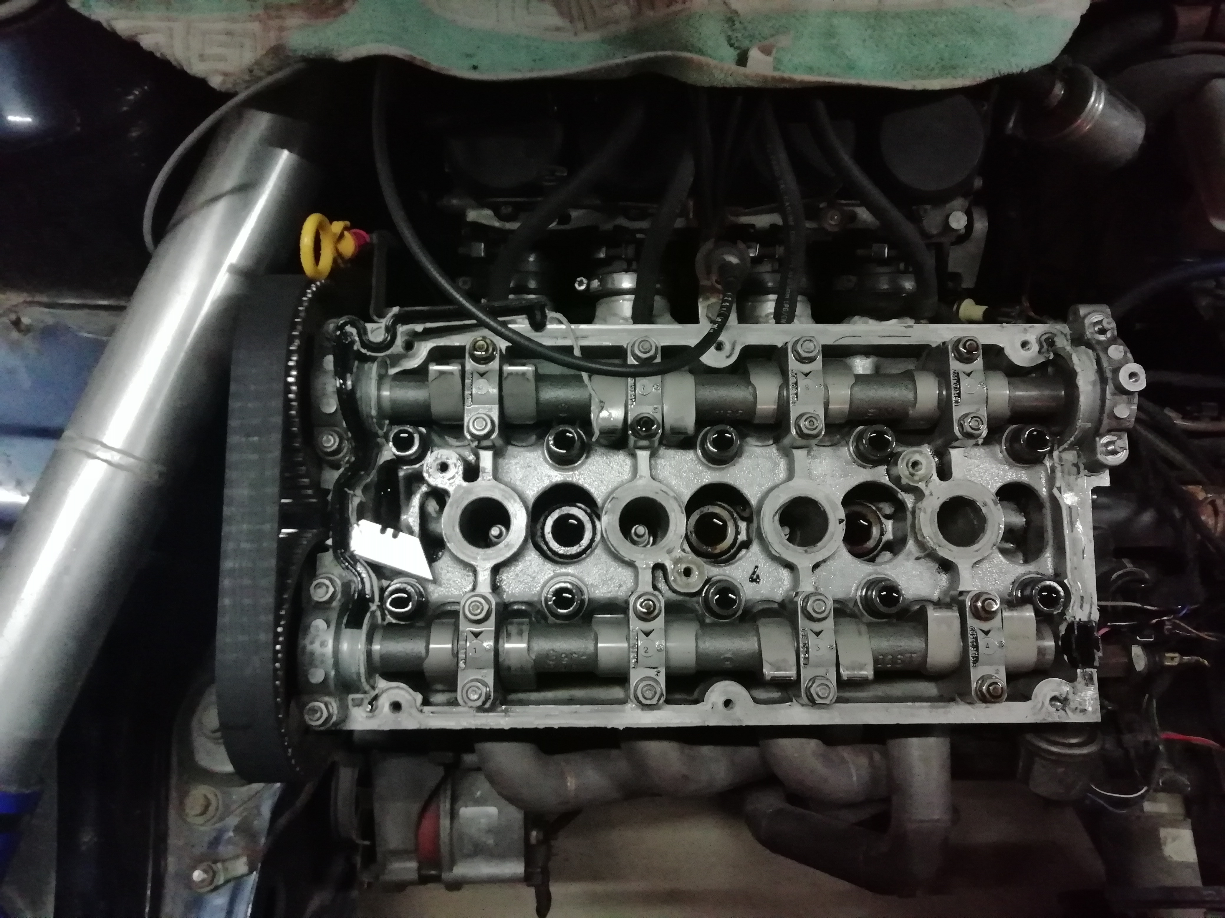

Колата в момента седи с извадени валове, събирах си обратно хидравличните повдигачи които бях дал на приятел. Той ми прати и комплект AFH пружини за клапаните, но ще оставя тези от БМВ.
При махането на капака за клапаните половината от уплътнението остана на главата - беше се изпекло на бакелит. Добре че VW са правили делимо уплътнение през една от годините на тоя мотор, та си поръчах такова и след много чоплене успях да изстържа старото от канала.
Голямо чоплене падна, даже още не съм извадил частта на гарнитурата към свещите, но чаках да видя че новата гарнитура наистина ги има. Днес я взех , има ги - имам да почопля още.

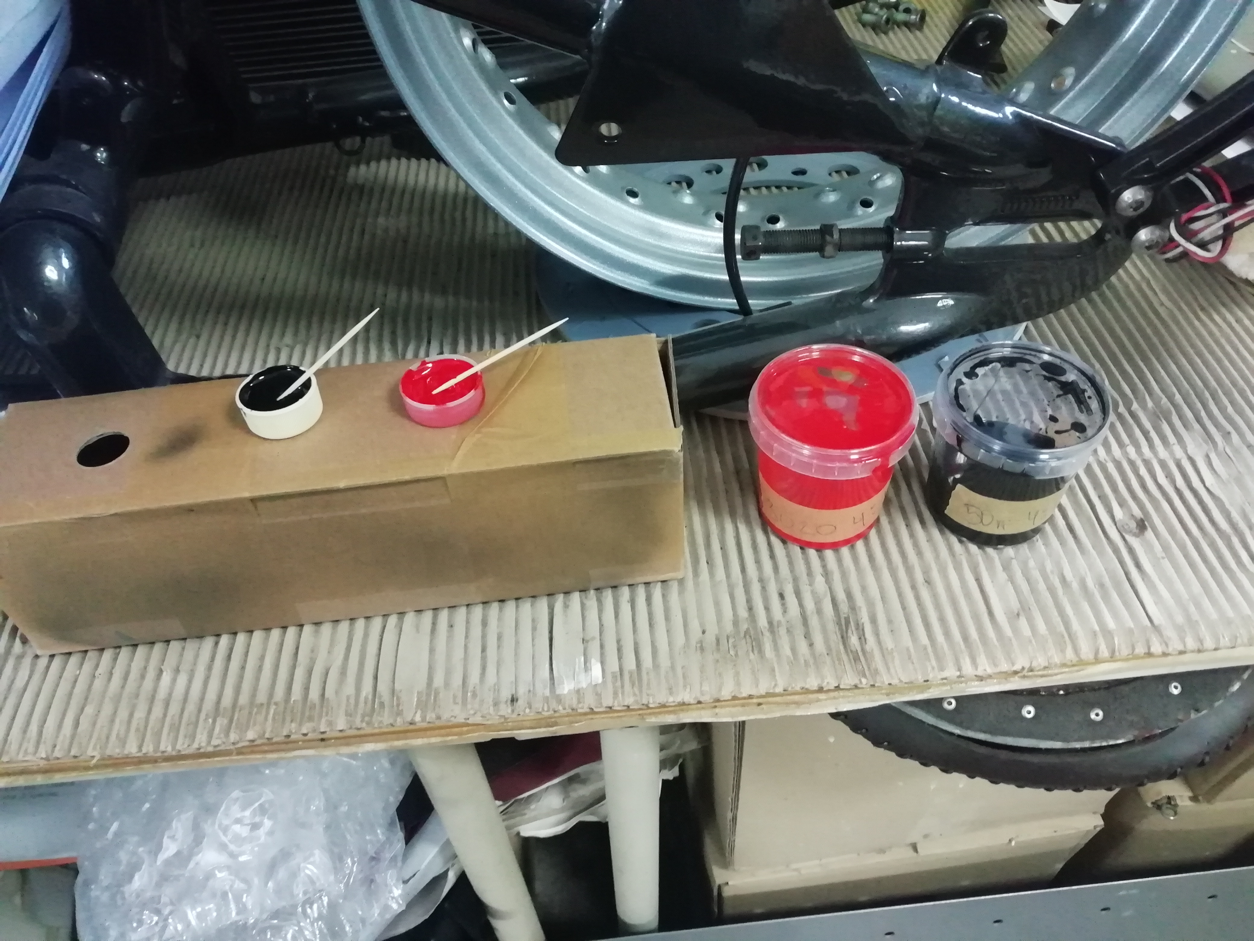

Утре ще взема полиуретанова боя с червен цвят и с един приятел аерограф ще боядисаме надписите на капака на клапаните.
Когато боята стегне ще занеса капака на моя познат който го полира, за да му пусне една четка и да върне блясъка. След което ще го обработя с керамично покритие, което ще го държи лъскав 2 години без допълнителни грижи.

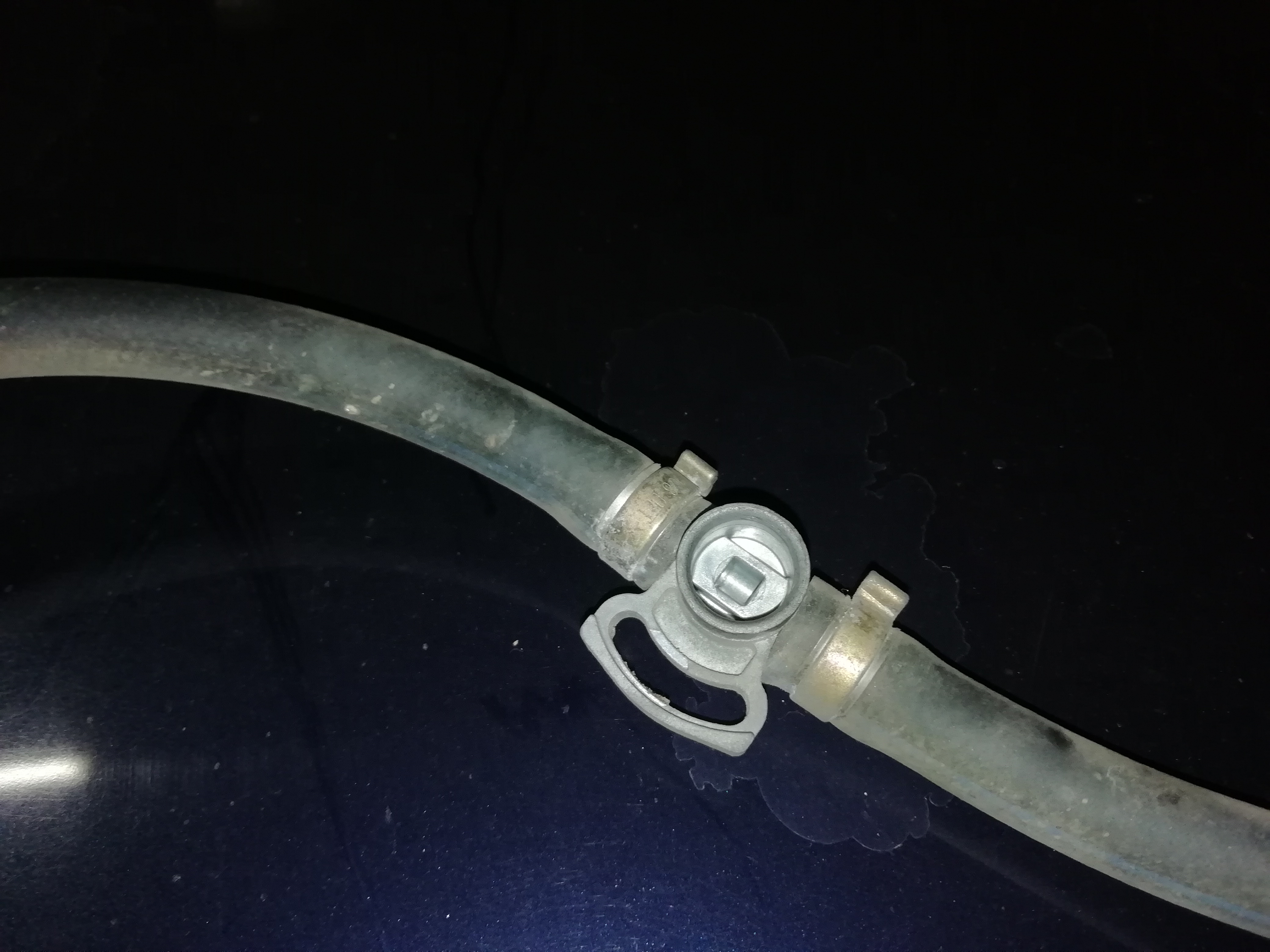

Имам бензинова помпа за конверсията, остава само да намеря пластмасовия съд преди нея който й гарантира винаги достатъчно гориво. Остава още да купя и универсална ламбда сонда Бош.

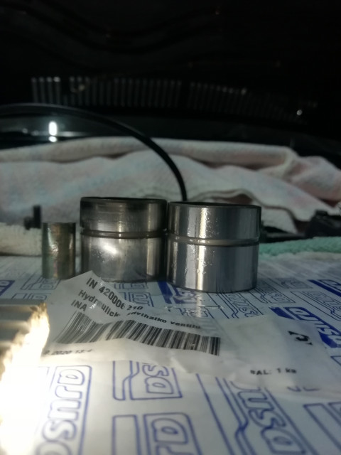

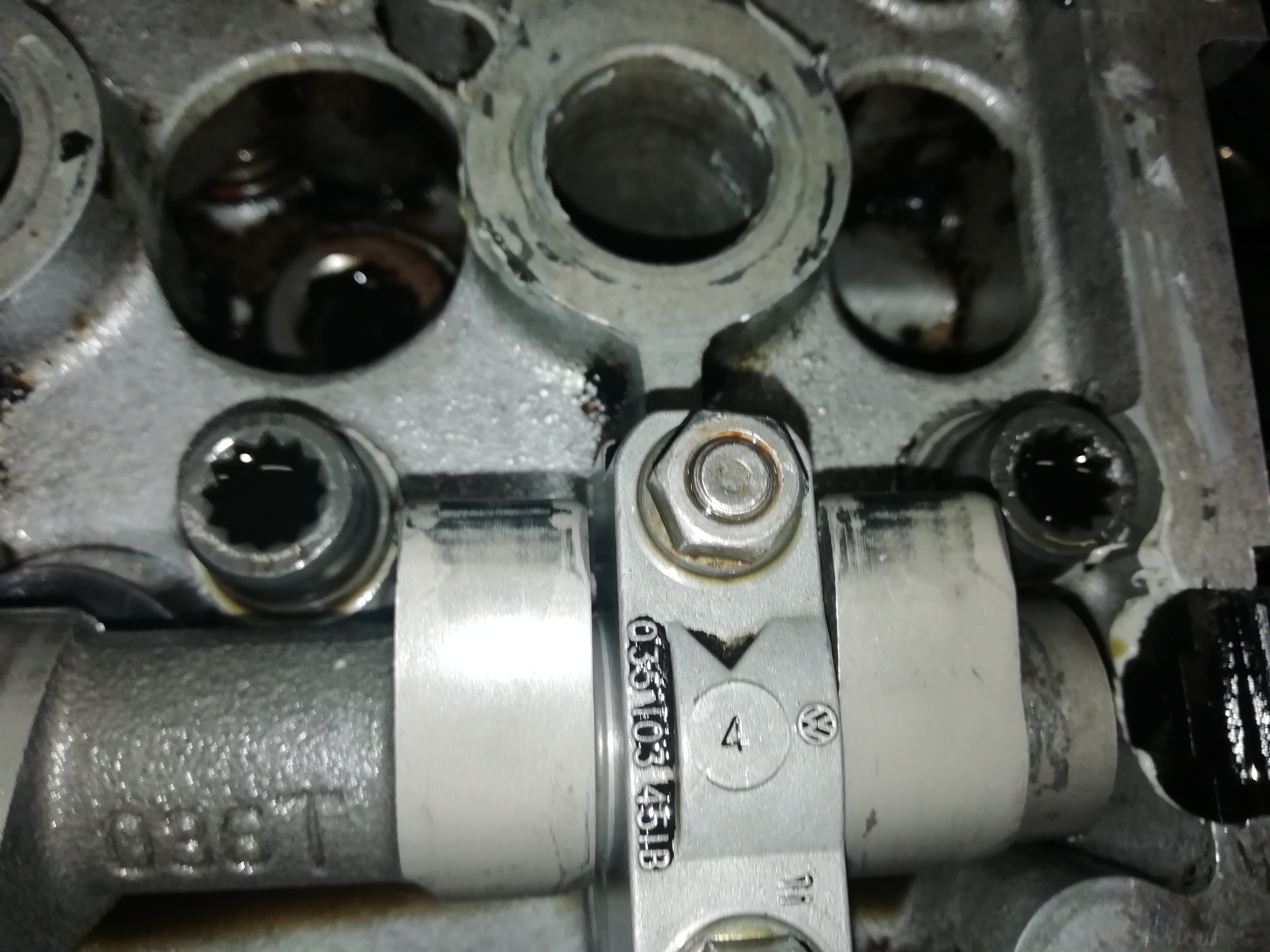

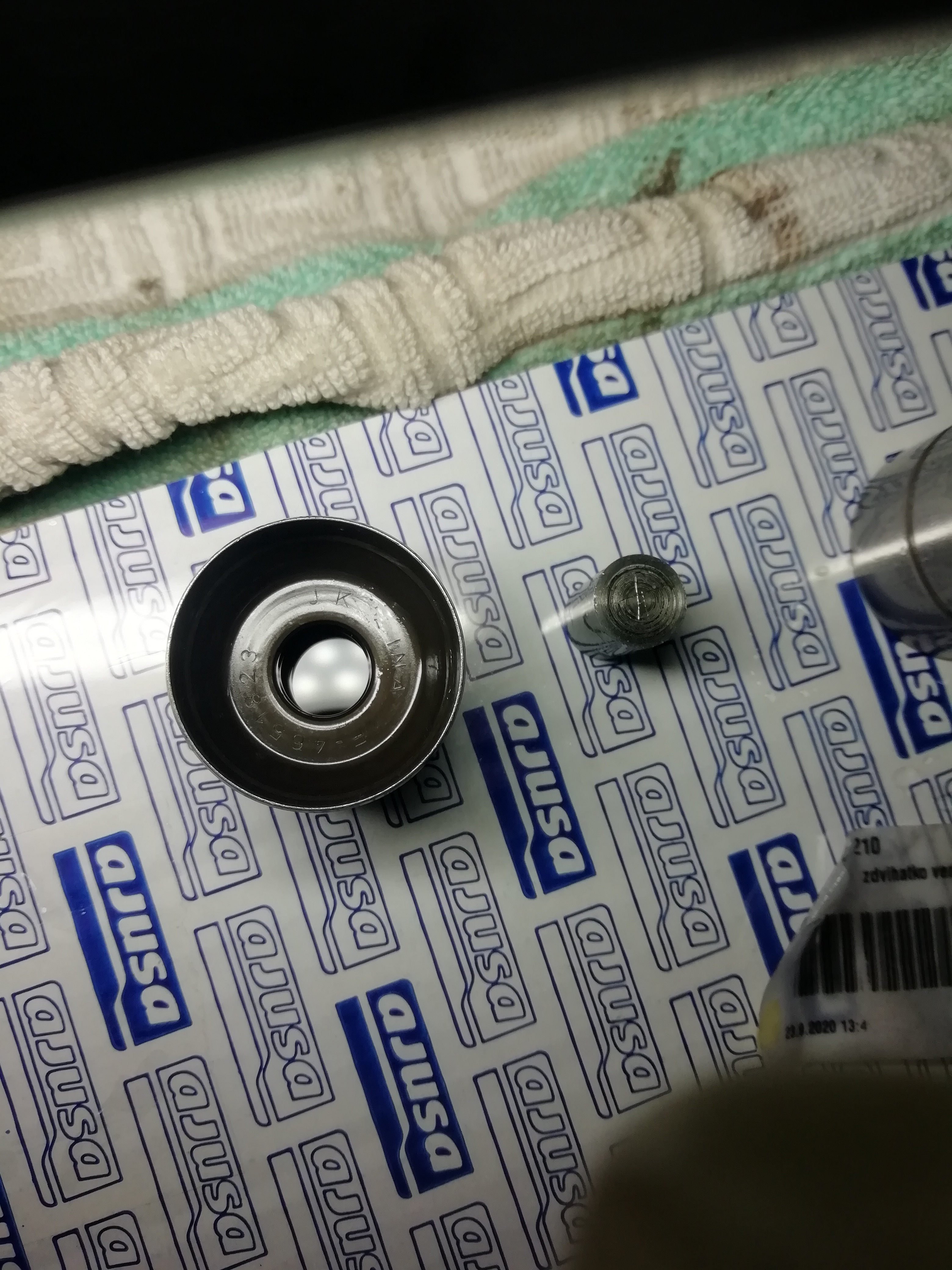

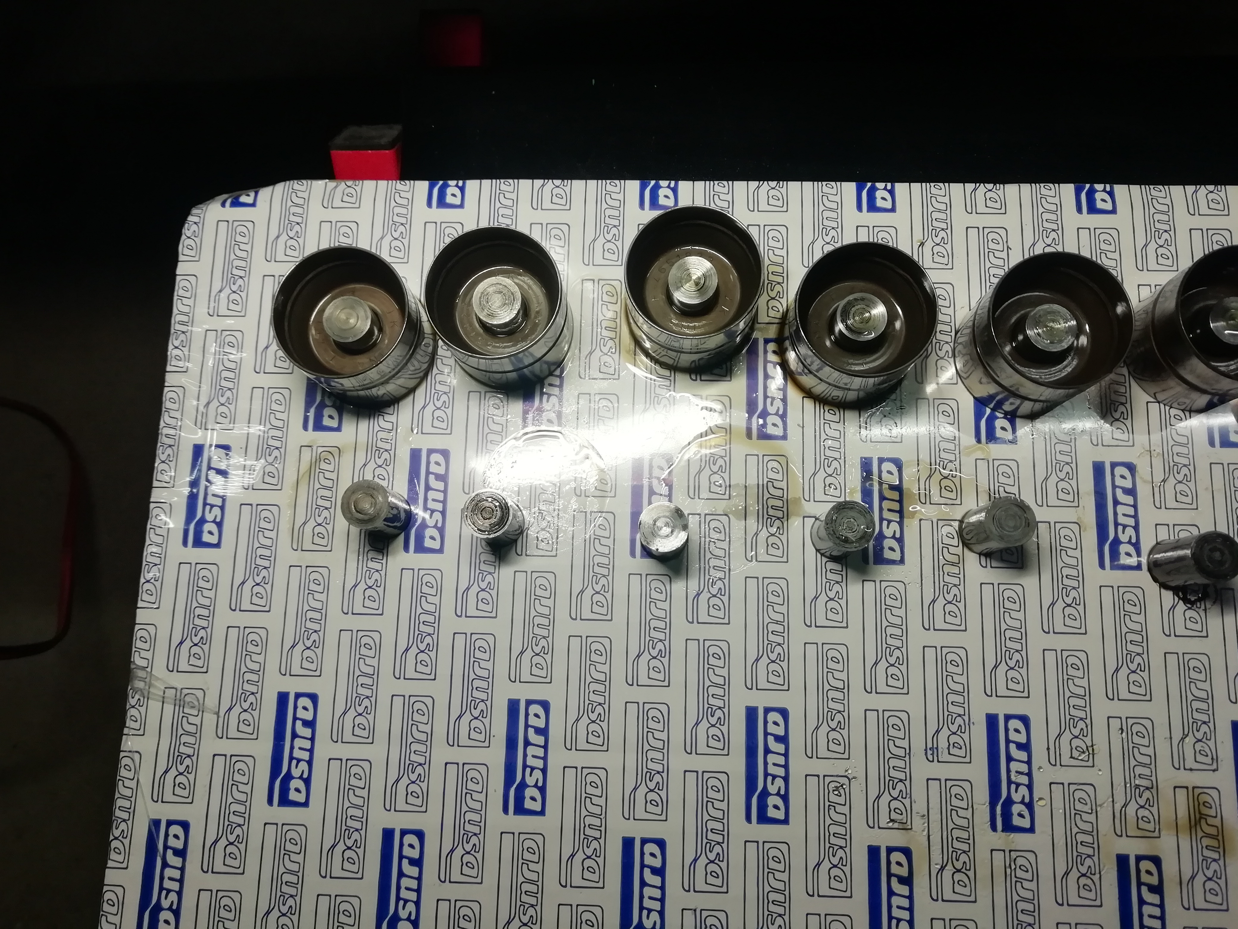

ОЕМ-ски повдигач ( поне черупката в която после пуснах хидравличния елемент обратно) с номер : INA F-4651823 JK
Новите 7 броя от АутоКели за 9лв клиент с номер : INA F-46518.23 UV
Има и лека разлика във височината, но е десета-две от милиметъра. Не успявам да го хвана точно защото челюстите на шублера до 150мм са къси и стъпват само едностранно на ръба:

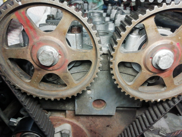

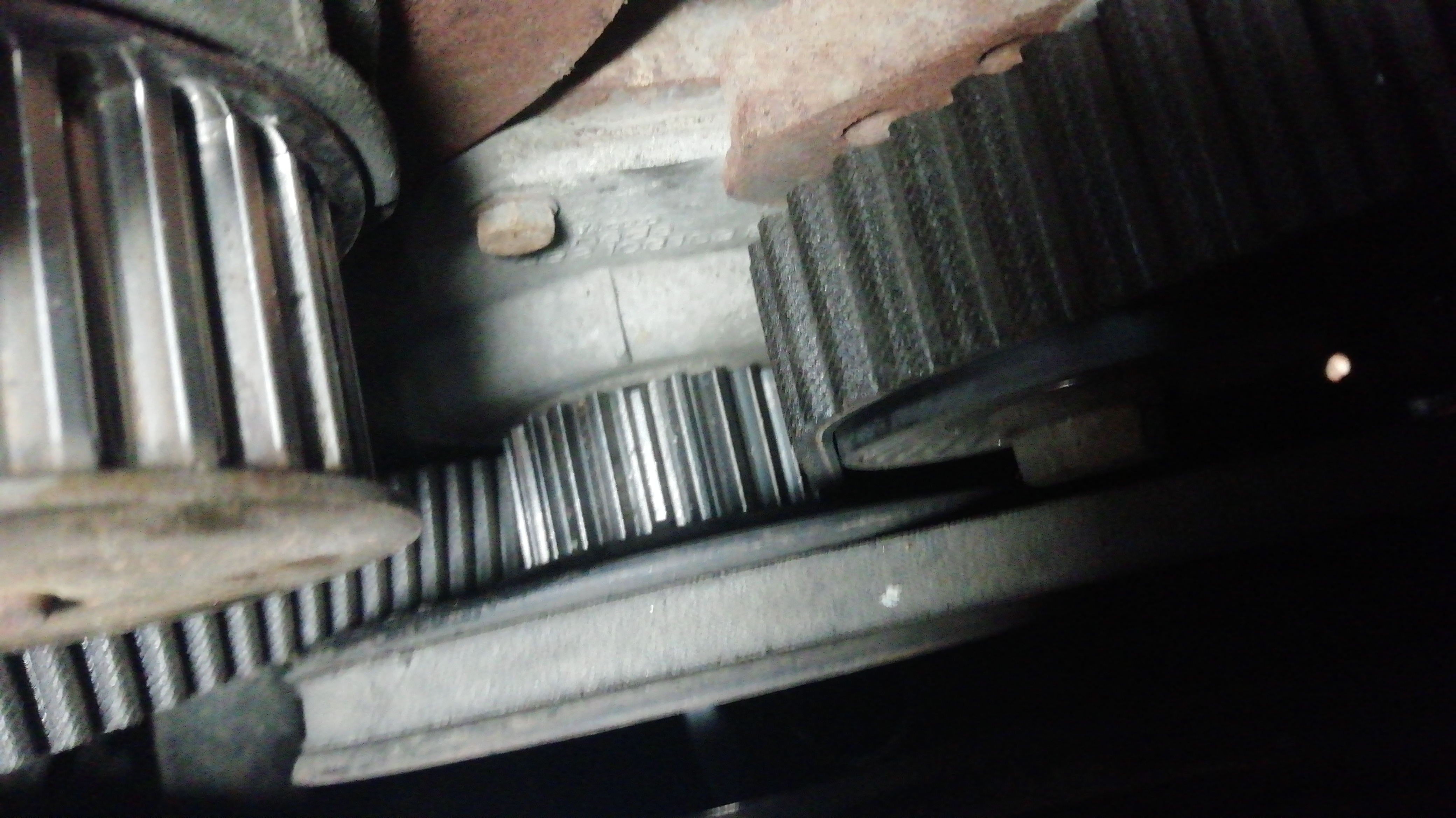

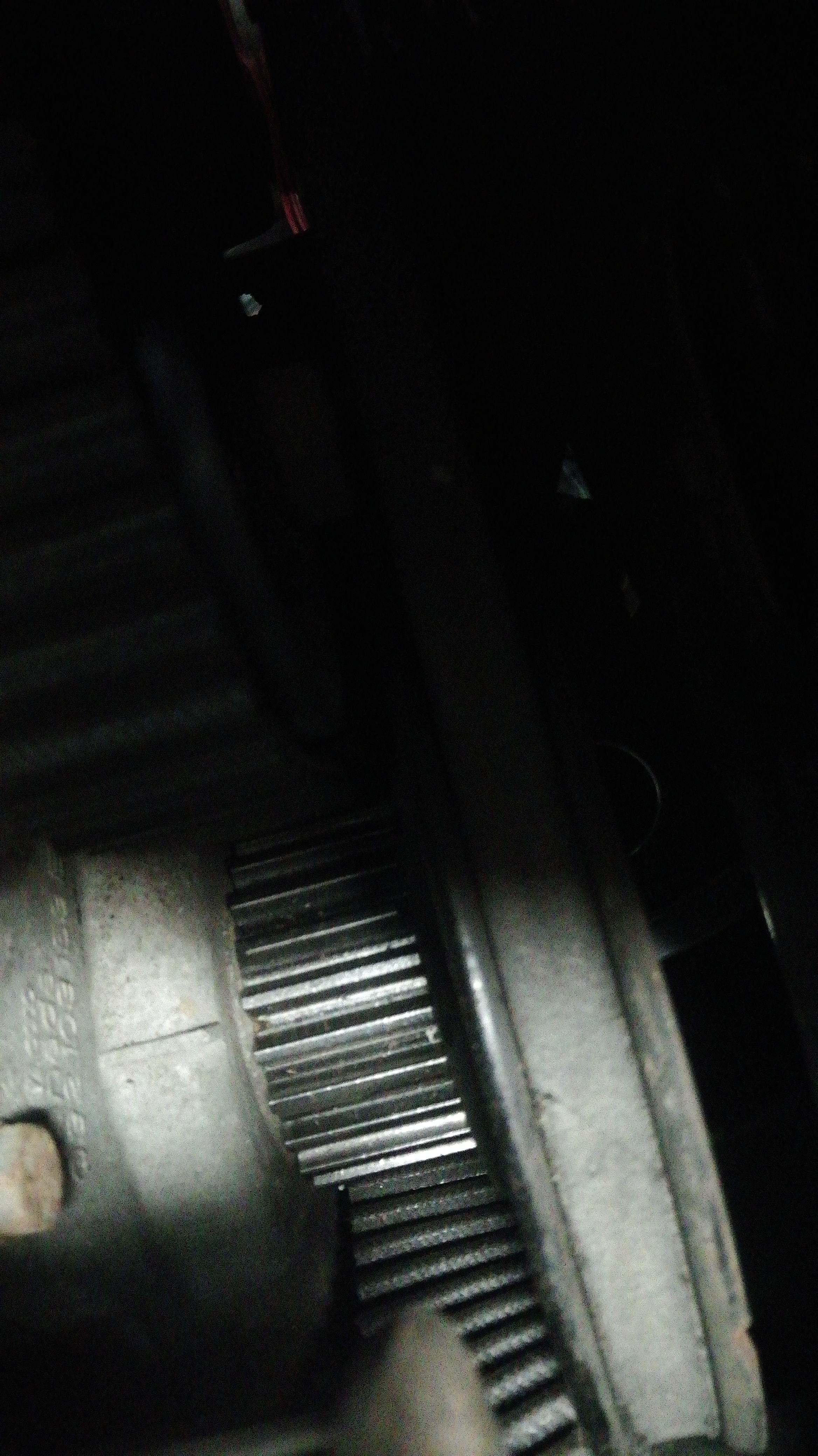

Ето ги и двата белега на зъбното колело на коляновия вал за които говоря:
ОЕМ-ския със скосения връх на зъба.Скосена е високата част към блока:
А ето и правения от Добри, има зарязано в ниската част между двата зъба. ОЕМ белега е през един зъб в дясно. ГМТ беше установена с помощта на отверка през отвора на свеща в 1-ви цил. :
Хората за толкова време сигурно чудеса ще свършат, но аз съм гъзорък и успях да инспектирам пружините на клапаните, да завъртя повдигачите към хидравлика, да пусна ОЕМ разпределителните валове и да ги зацепя правилно като си играх да разбера кой точно белег на коляновия вал да гледам( че имам два, един заводски и един труднозабележим направи си сам такъв).
Ето малко снимки:

Ето и как изглеждат БМВ пружините след работа - малко се разминават от талерките, на различните клапани е различно, но след консултация с по-можещи от мен - било нормално.

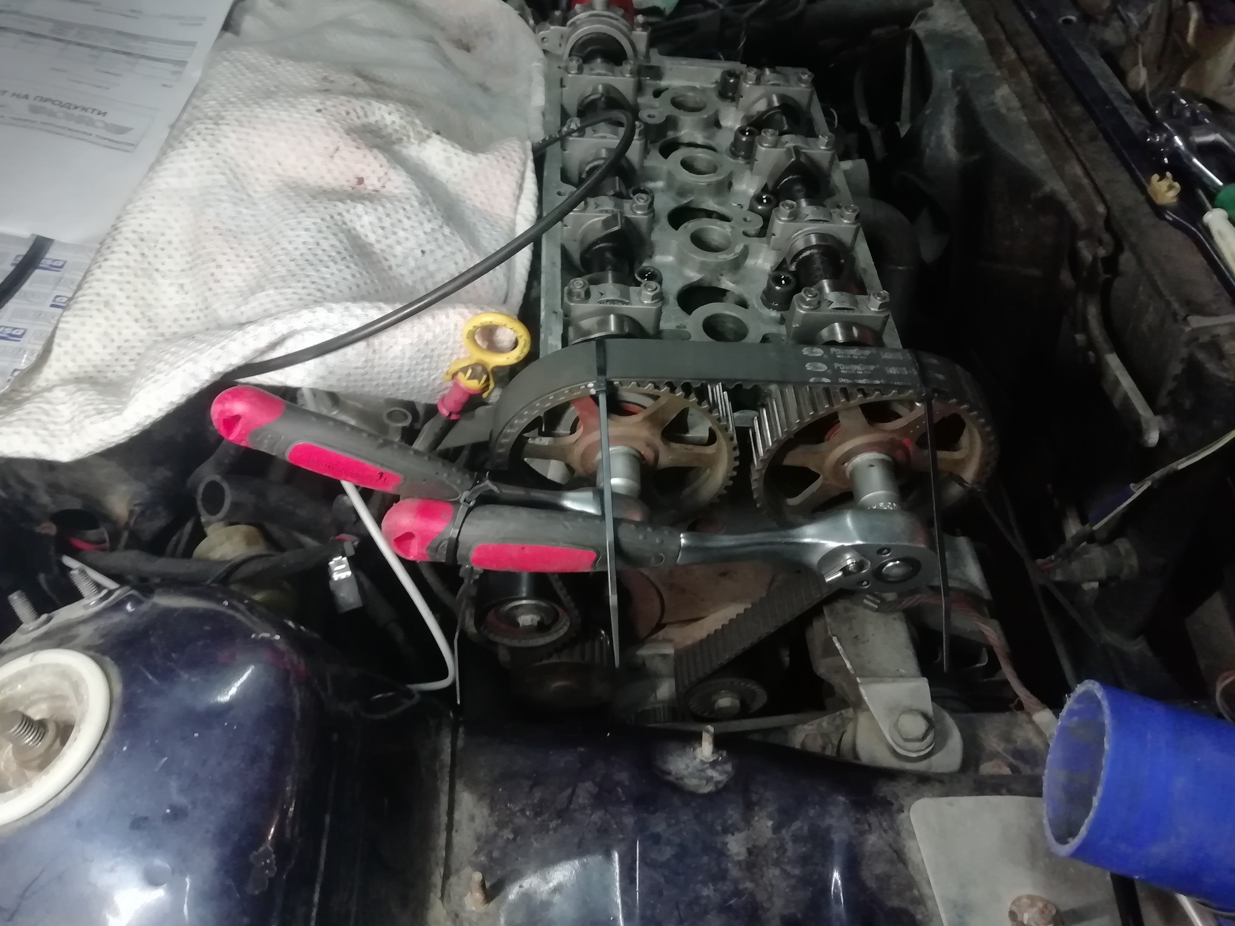

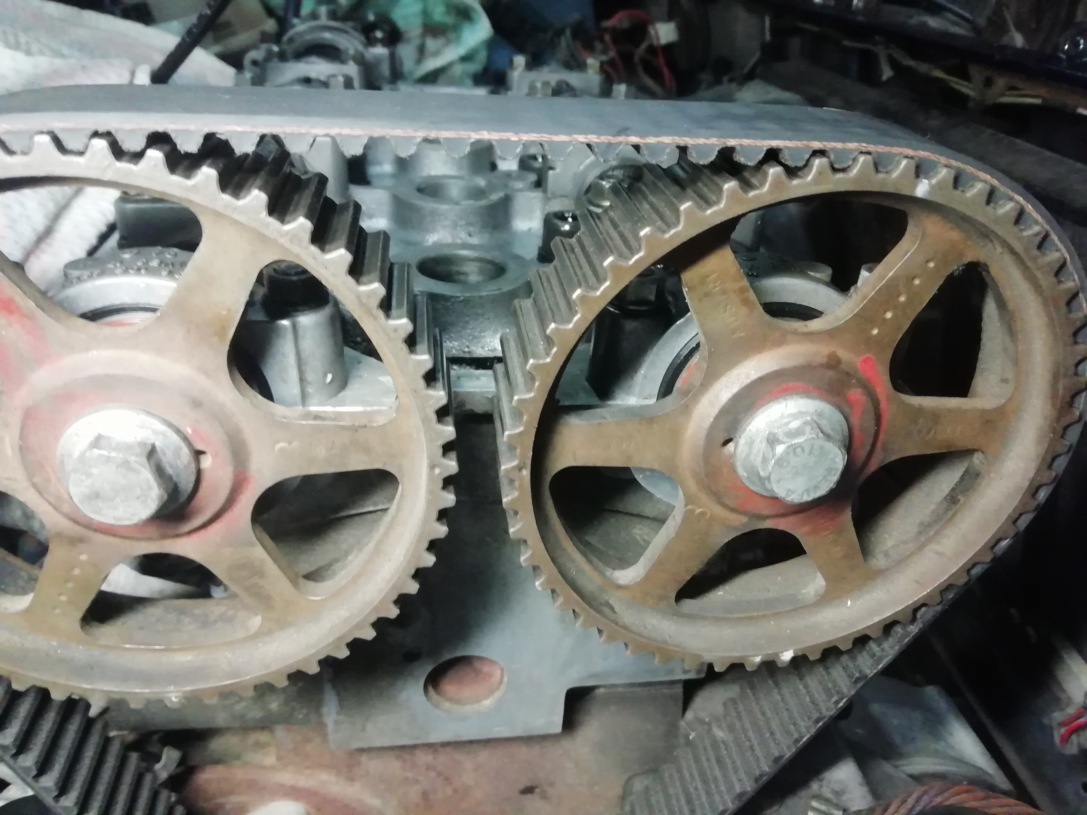

Ремъка взе да ми опъва нервите и бях на ръба да срежа свиняците на зъбните колела на разпределителните валове, но свалих обтяжната ролка и се оправих. Оправянето включваше две тресчотки - една на затягане, другата на отвиване, за да коменсирам един корем който ремъка правеше между двата разпределителни вала. И понеже нямах трета ръка - свиняк ме спаси.
Това сега като го гледат можещи хора сигурно ще ми се смеят, но вчера не ми беше никак смешно докато пробвах за 10ти път
Белезите май дойдоха по-добре отколкото бяха, не знам как се получи ама е факт-въртях 3-4 оборота мотора да проверя:

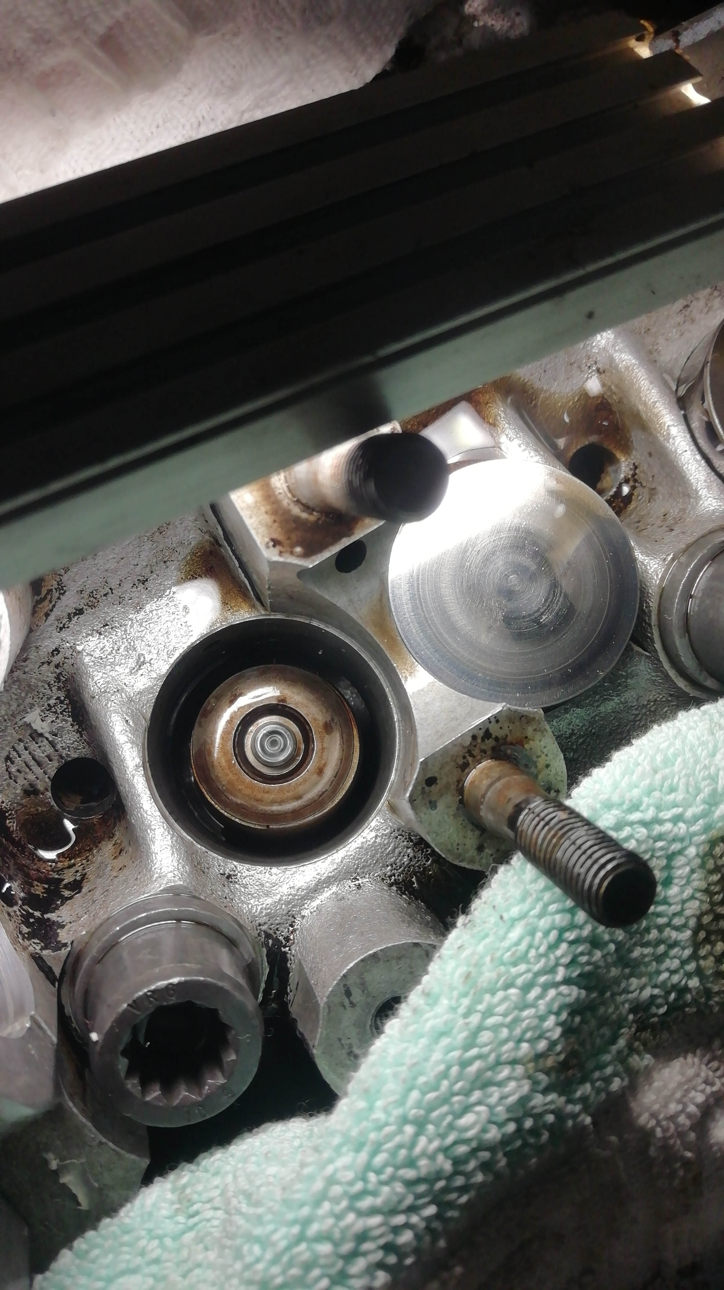

В крайна сметка новите 7 броя хидравлични повдигачи на INA от АутоКели ги сложих на всмукателната страна от 1-ви цилиндър до 4-ти без последния 8-ми всмукателен клапан.
Купих си 7 броя, защото от моите хидравлични елементчета се намериха 9 броя читави и така сумата прави 16 броя.
Ето да се види как са работили закалените пънчета на мястото на хидравличния елементи-според мен са работили екстра и закалката е била както трябва:

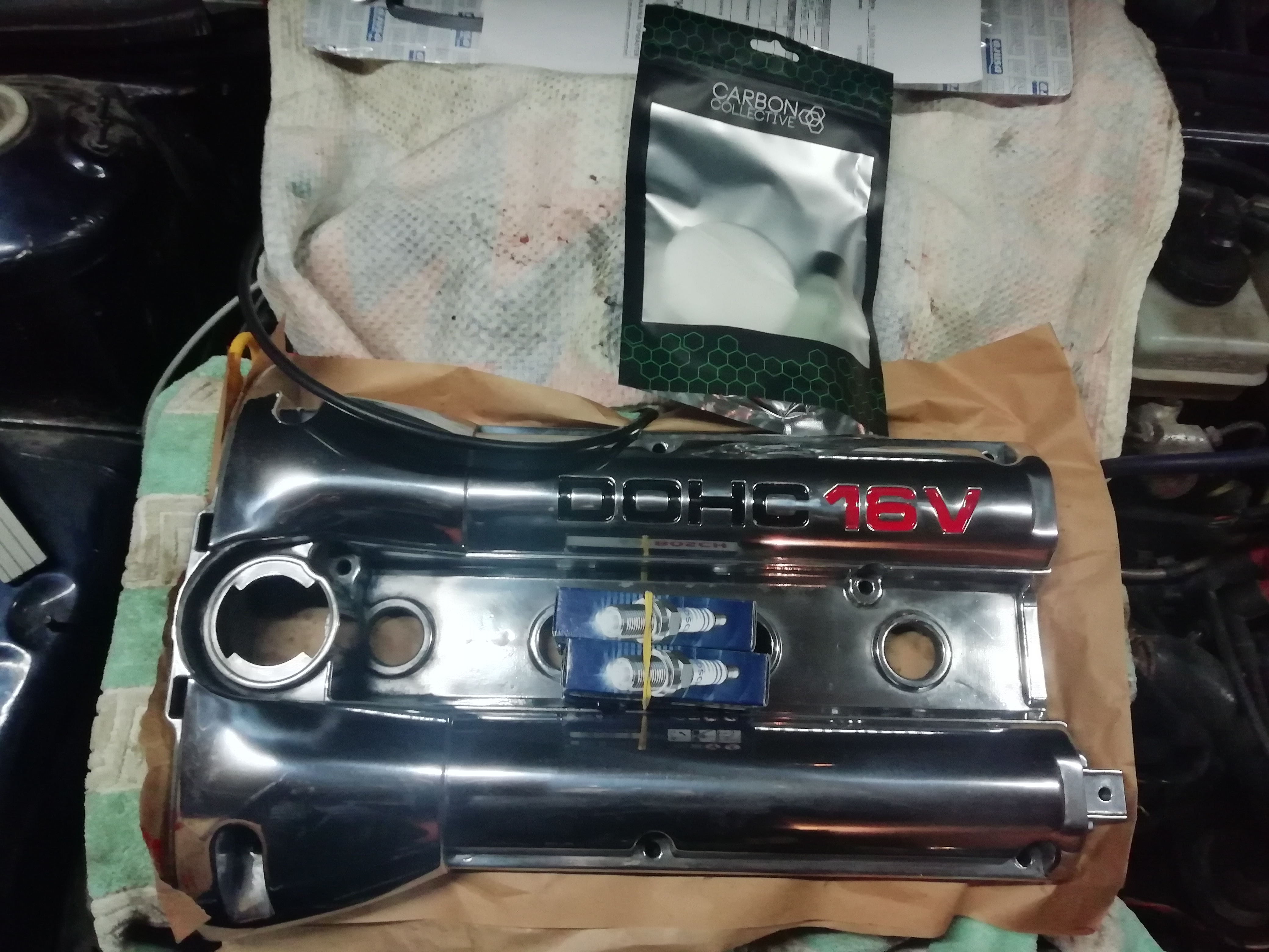

Вчера по план си взех боядисания капак, но ще забавя полирането и керамиката на капака до четвъртък , че боята й трябва време да стегне добре.

Да, реално кантарът е рестриктор. Посредством пружината пропуска повече или по-малко спирачна течност към задните колела.
Ако се премахне отзад колелата получават същия дебит като предните и.... както е описал колегата.

Ето го капакът след като го тръкнахме леко, за да се възстанови блясъка и да елиминираме петната.
Не е идеален, но аз и не гоня шоуруум резултат - колата ще се кара.
Взех Бош иридиеви свещи с номер 0 242 236 544 еквивалент на NGK BKR6EIX-11 , които излизат за AFH.
Отгоре е керамиката специално разработена за полиран алуминий, дават и 3 години защита за джанти.
Този уикенд имам бая задачки и няма да мога да довърша капака , като обезмасляване и защита с керамиката, махане на останалите парчета от ОЕМ гарнитурата около свещите и монтажа на новата.
Другата седмица ще откарам някоя вечер след работа и ще се опитам да запаля курника.
