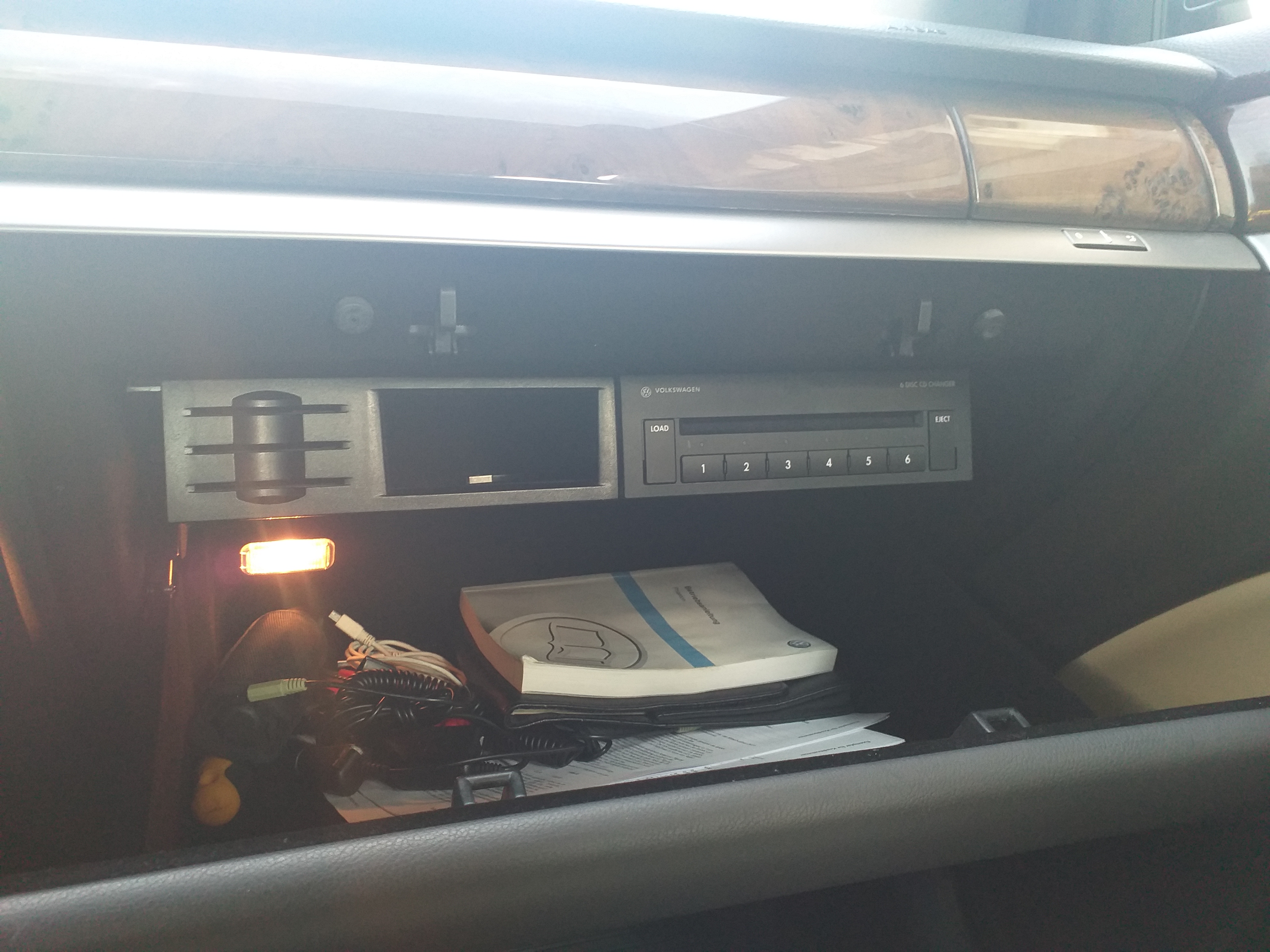

Здравейте група. От няколко дена съм собственик на фаетон 2011г и съм очарован от колата . Въпроса ми е свързан с мултимедията на колата , а именно къде се намира aux входа , как се използва hdd вградената памет която е 18,6 GB и как се използва телефона на колата в смисъл , моя телефон ли се свързва с колата или има слот за сим карта. В опциите на мултимедията няма свързване с блутут. Благодаря предварително.

Aux-a трябва да ти е в жабката, но за него ти трябва специален кабел, който от едната страна изглежда като жак за телефон. Снимай си жапката дали в нея има една черна кутийка, на която да има странен куплунг. Имай предвид, че това е доп. екстра и не е винаги налична.

Тоя кабел в дупката до чейнджъра какъв е? Имаш ли други адаптери, които да се връзват към него? И защо не си прочетеш упътването, дето лежи под чейнджъра?
Re: Vw Phaeton 2011 г мултимедия?
Кабела е зарядно за телефона, упътването го прочетох ,но не пише нищо за aux входа.

Сигурен ли си,че говорим за един и същ кабел? Дай снимка с какъв жак е този кабел. Защото на мен ми изглежда да е УСБ, и в ценовата листа пише, че аукс ин е точно УСБ плюс адаптерен кабел, който при теб май липсва.

Мисля че нямаш такъв вход свързваш се к телефон чрез блутут иначе медийни фаѝлове записваш на СД карта за тома са гнездата отляво
