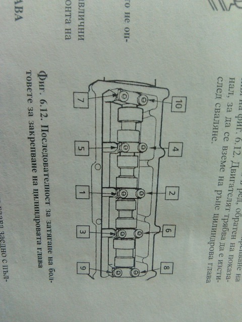

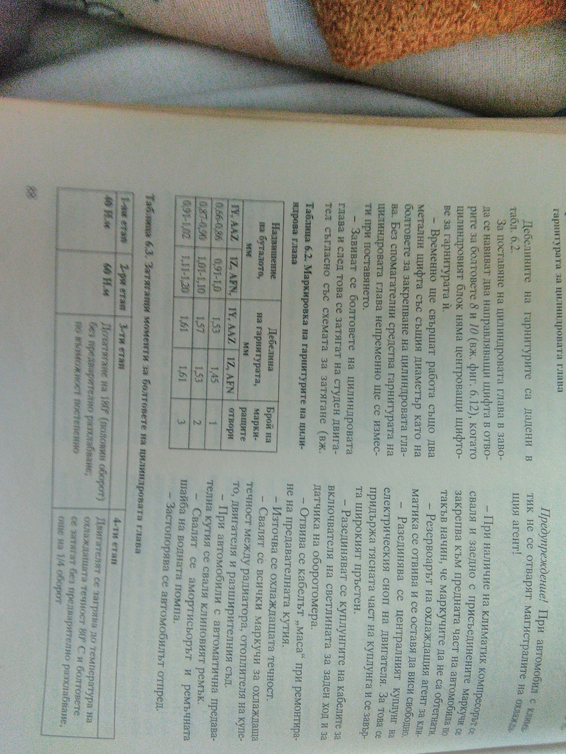

Аз имам специална книга за ремонт на голф 3 има 4ри етапа на затягане.
1-40Н.м
2-60Н.м
3-дозатягане на 180градуса
4-двигателя се загрява до 80гр. И болтовете се затягат на 1/4 оборот.

В опаковката на гарнитурата, която ще купиш, има инструкция за последователност и момент на затягане.

Трябва ти динамометричен ключ и да четеш инструкцията, която върви в комплект с гарнитурата, както написа muns
