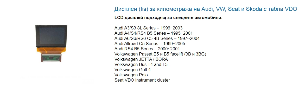

Намерих тези два дисплея,но видимо са различни,а по описание си приличат.Та кой е за мен?

Нито един от двата .
Цената на това , което ти трябва е 150-160 лв .
