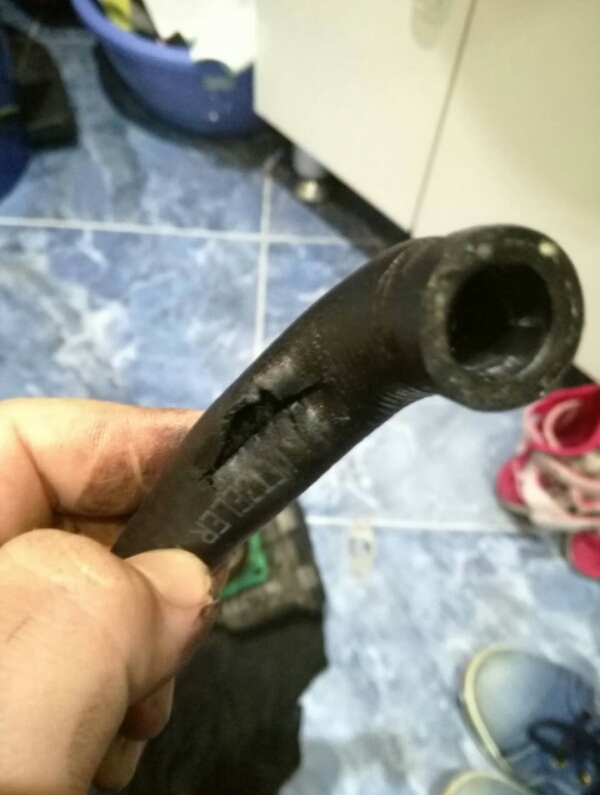

Те и мой те обороти бяха бетон 7000 км. Цяло лято.после като за студе под 5 гр и то не всеки път пали от раз и гасне после 2 ри път запали и обороти 1100., като изключи прахосмукачката обороти бетон 800. Ще ти покажа каква цепка имаше един маркуч.
download/file.php?id=360742&mode=view

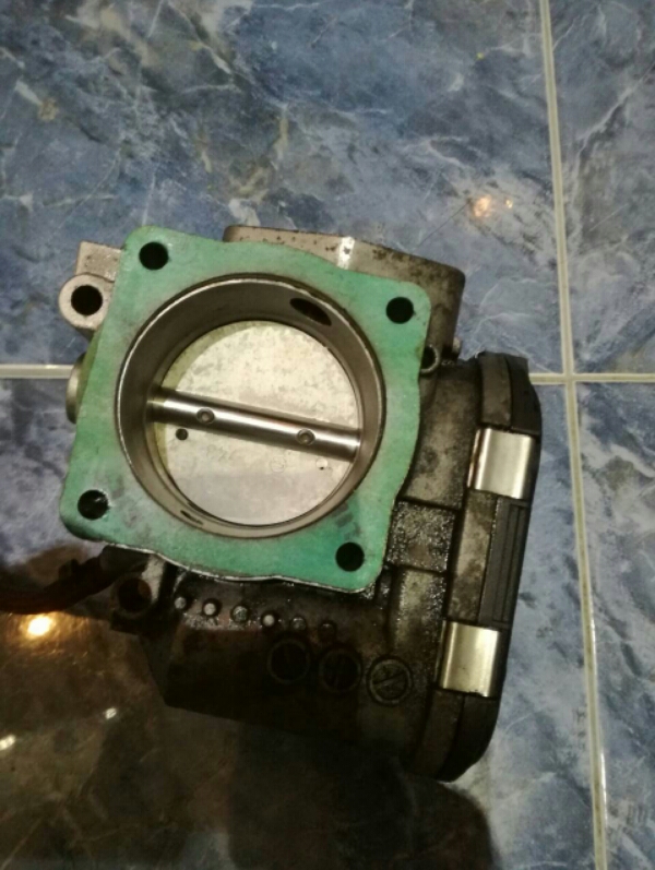

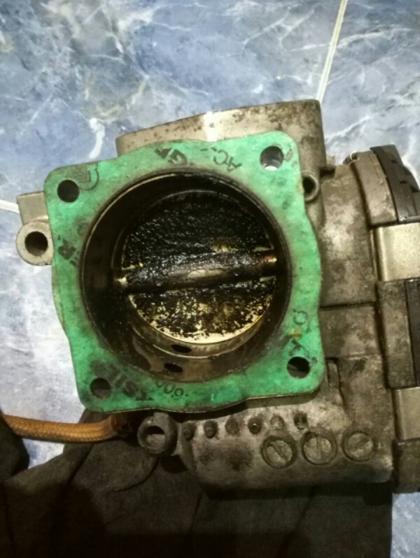

И то заради него свалях дросела да го чистя не че не беше за чистене но като го свалих и видях маркуч, както казах много е скрит.
download/file.php?id=360736&mode=view
Ето го от задната страна
И вече почистен

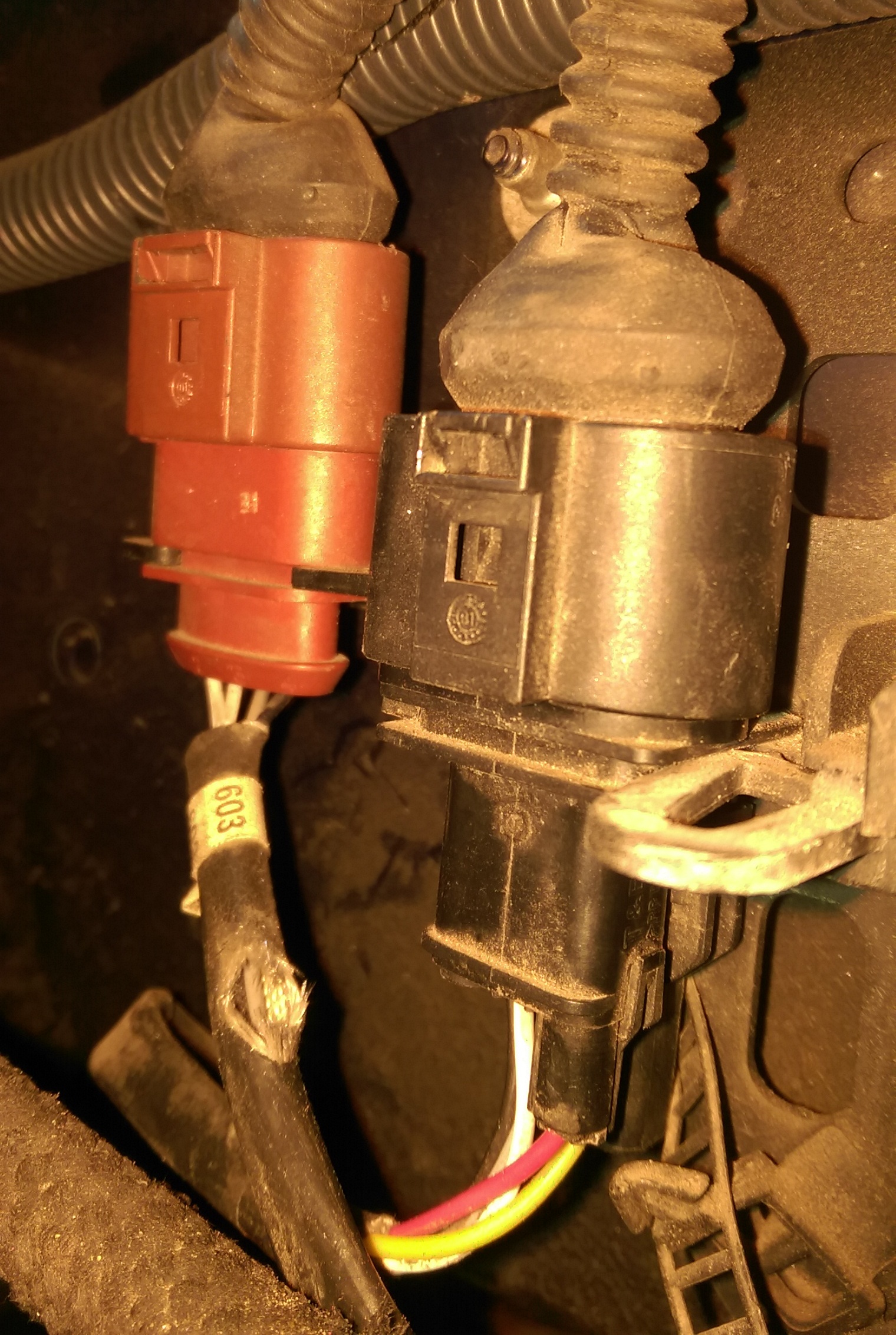

Демонтирах куплунга и пръснах с контакт шпрей, няма промени. Това са куплунзите на двете ламбда сонди, черен за преди Кат, кафяв за след Кат.

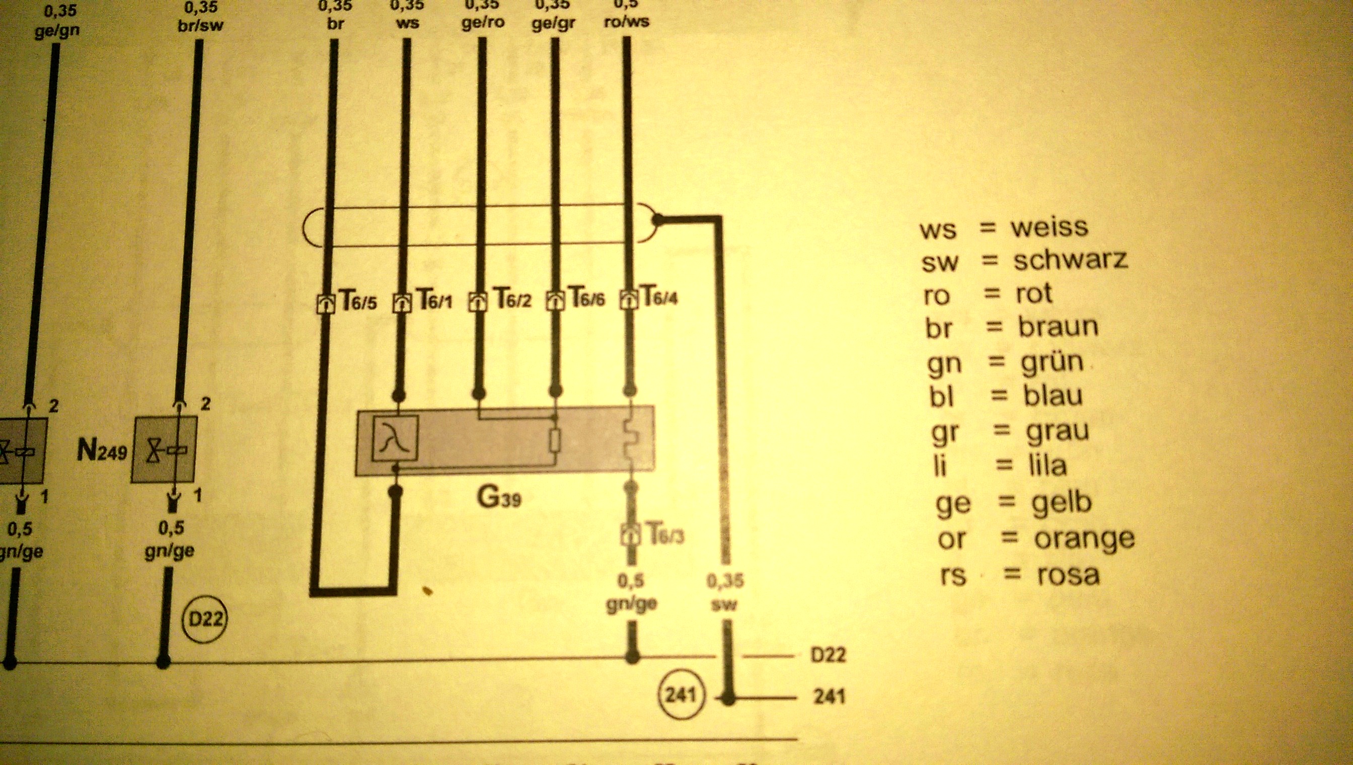

Според елсхема за моят Пасат кабела на ламбда сонда пред Кат трябва да има 6 захранващи кабела плюс един черен.
Факт е, че са 4 плюс черния. С какво да си обясня разликата?

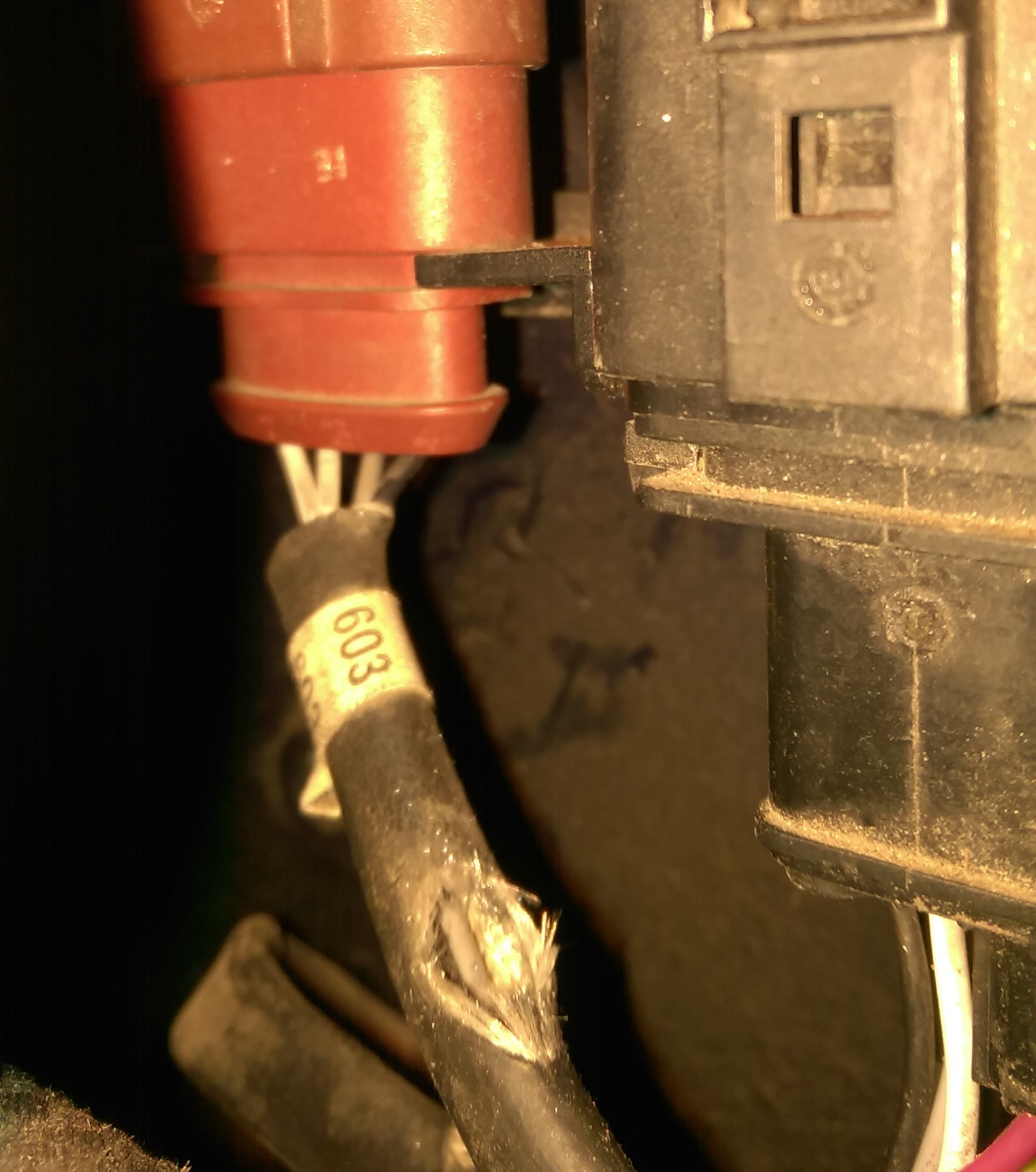

После на снимките забелязвам някакво протъркване на снопа кабели за ламбдата след Кат.
