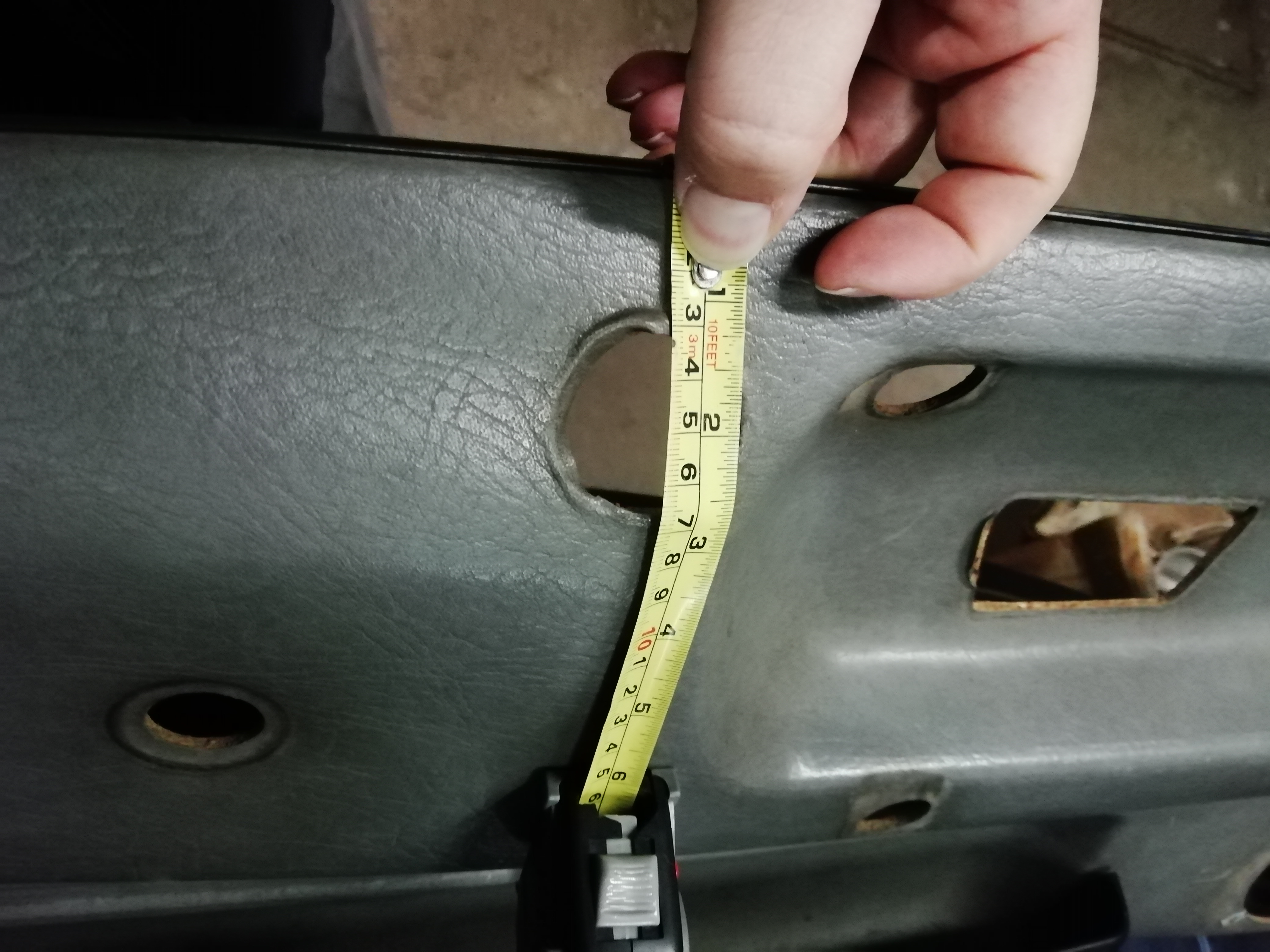

Ползвах една от съсипаните кори на донора да сваля размерите къде точно се намират отворите, в случай че реша да си дупча корите.
За момента няма да дупча, ще търся още един комплект такива черни кори и като намеря ще продупча по-гадните за проба. Но като цяло ми харесва да са изчистени и не ми пречи че няма да се регулират огледалата , и без това само аз я карам тая кола - един път като са настроени не се местят.

Размерите на отворите за реглажа на картинка, че онази скица в предния пост може би не се разбира:
