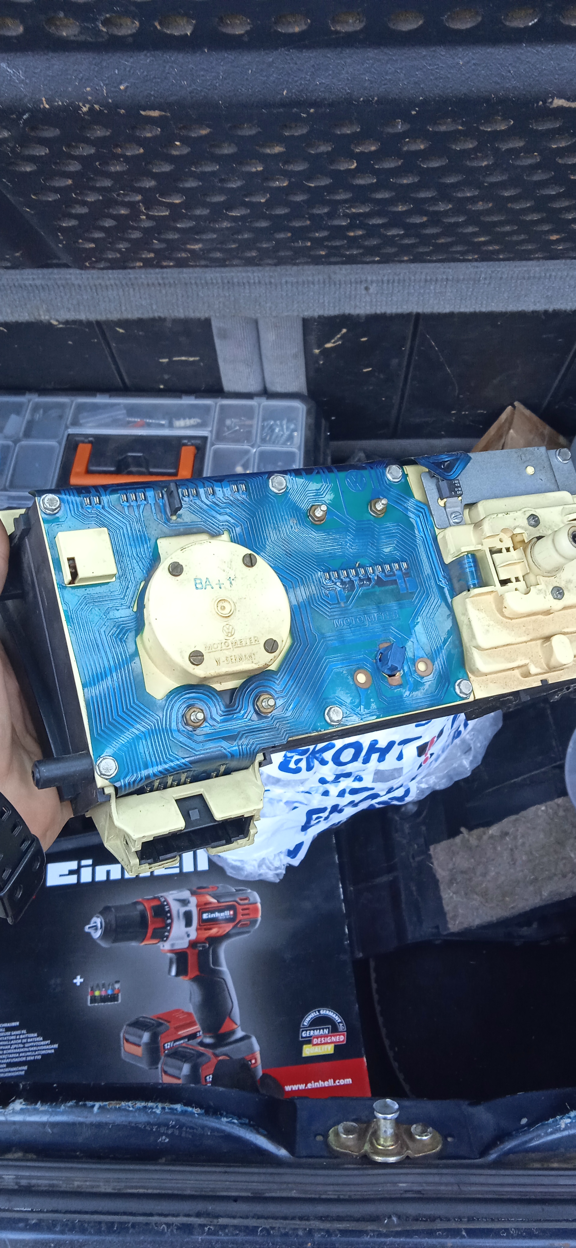

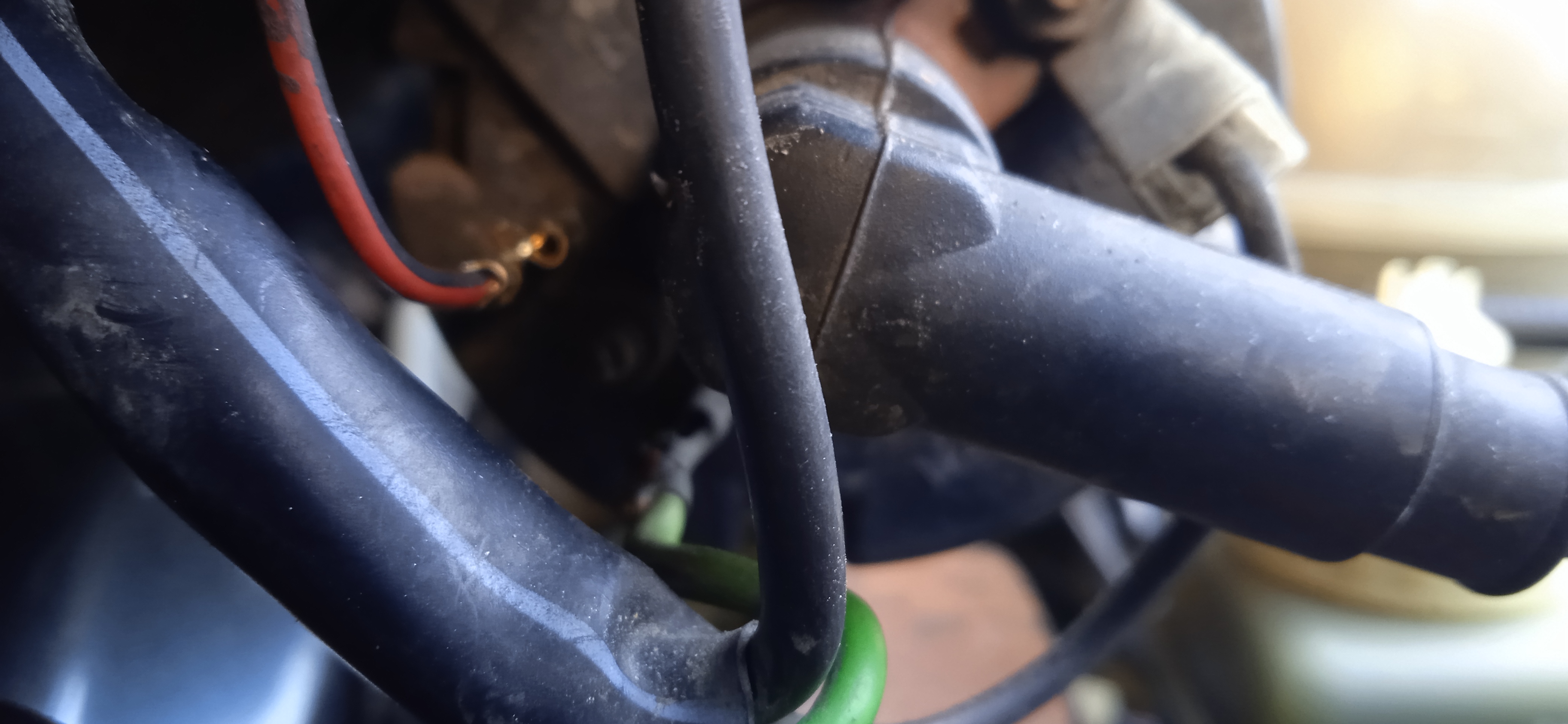

Здравейте колеги. Първо да отбележа че четох доста от темите в форума и опитах да подкарам оборотомера с наученото но неуспешно. Знам че сигнала за оборотомера се взема или от ниското на бобината или от 7ми пин на комутатора. Аз съм със новата инсталация и с една букса на таблото. Първото което забелязах е че имам откъснат и стърчащ кабел до ниското на бобината с черно червен цвят. Викам си бинго. Запалих колата оставих я да работи на свободен ход и допрях въпросният кабел до крачето на бобината и трибуквие, колата гасне. Опитах няколко пъти един и същ резултат. Следващ опит, настаних кабелчето и удължих до комутатора където го свързах на 7ми пин. И пак трибуквие, оборотомера не отчита но поне колата не гасне. Помисли че може таблото да е заминало и си купих друго ( няма сигурни данни дали е работило) но при мен със сигурност не отчиташе оборотомера. Прилагам снимки на това което имам. Моля за съвети и препоръки. Благодаря предварително.

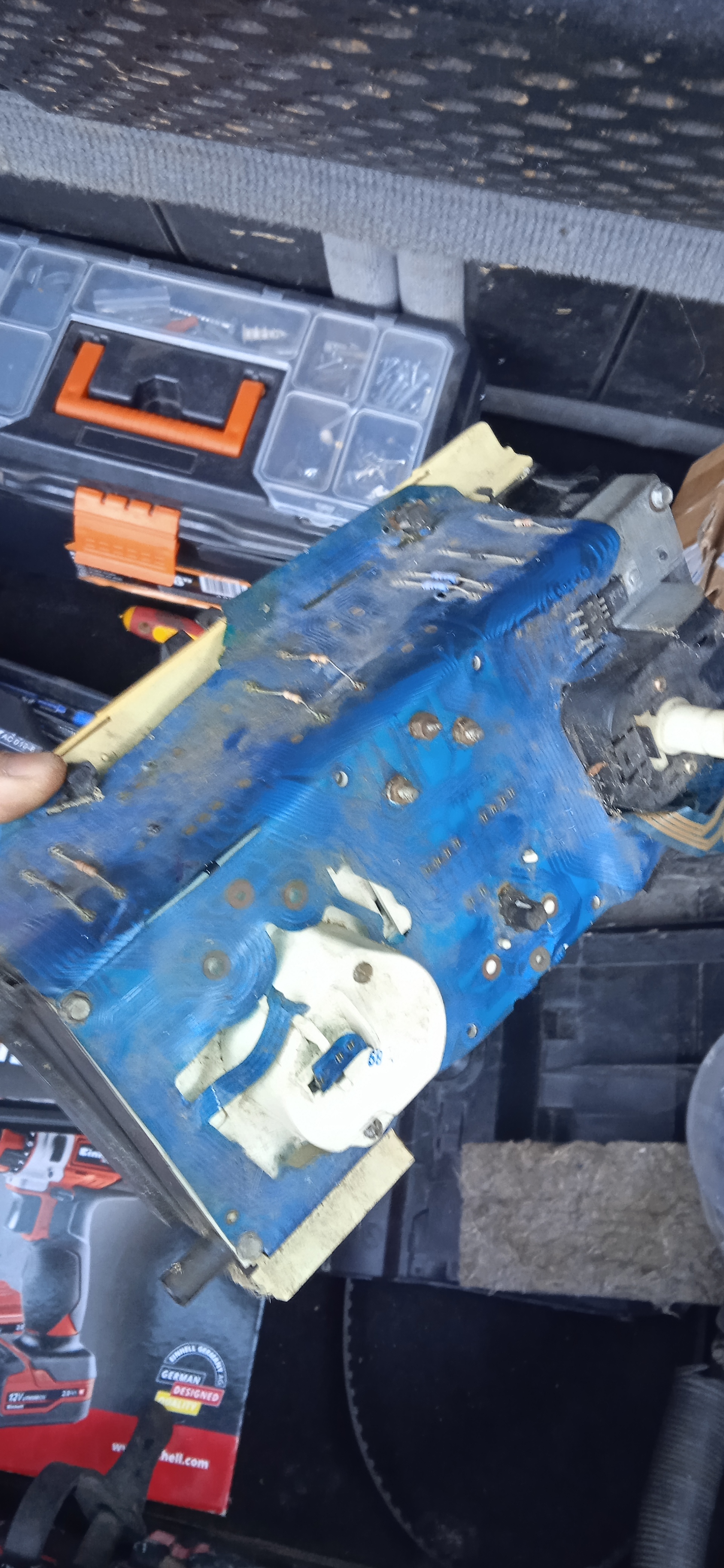

Друго което ми прави впечатление е че на оборотомера от задната страна не виждам никакъв куплинг или каквато и да е букса или нещо което да е свързано към него. Така ли трябва да бъде ? Не случайно питам защото имам и табло от старата инсталация където нещата са доста по различни но пък там оборотомера си има букса/ куплунг

Това на втората снимка VDO-то му е прекъснат кабела в областта на куплунга на оборотомера и няма как да работи, докато не се възстанови. На първата снимка Motometer-а изглежда наред на пръв поглед.

Първата снимка е на таблото за новата инсталация с една букса ( това което е на колата в момента). Втората снимка е на табло за старата инсталация с 2 букси и го имам отдавна просто за части евентуално.

Свържи червен+черно кабела към свободната клема на двойната букса (на втората клема е вързан зеления кабел) към бубината. Намира се зад високоволтовия кабел и не я виждаш в момента.

Тогава смело може да направиш това, което е описал колегата anrus - червено-черния кабел към 1/-/ на бобината, (там където е свързан зеления кабел). Двата черни трябва да са на 15/+ на бобината.

Сложих нова кабелна обувка на черно/черното кабелче и свързах към съответното краче на бобината, както е показано на снимката която колегата Megasquirt сподели. И още при допир на обувката към крачето чух как щрака клапана на изпарителя за газовата.... Колата естествено не запали. След като отново откачих кабела, колата си запали и заработи нормално. Просто който е слагал газовата е ,, преработил" инсталацията много качествено. Трябва да намеря кадърен жичкаджия. Ако имате други интересни идеи, ще се радвам да ги споделите.

Може ли снимка на въпросното краче на бобината, че имам усещането, че си ги пообъркал малко.

Най-добре е да се проследи къде отиват кабелите и да се просвирят и възстановят както са си оригинално. Иначе пин 1/-/ на бобината, трябва да е свързан с 10-ти пин на T28 куплунга. Къде се намира колата?

Ето снимка като ги бях свързал.
