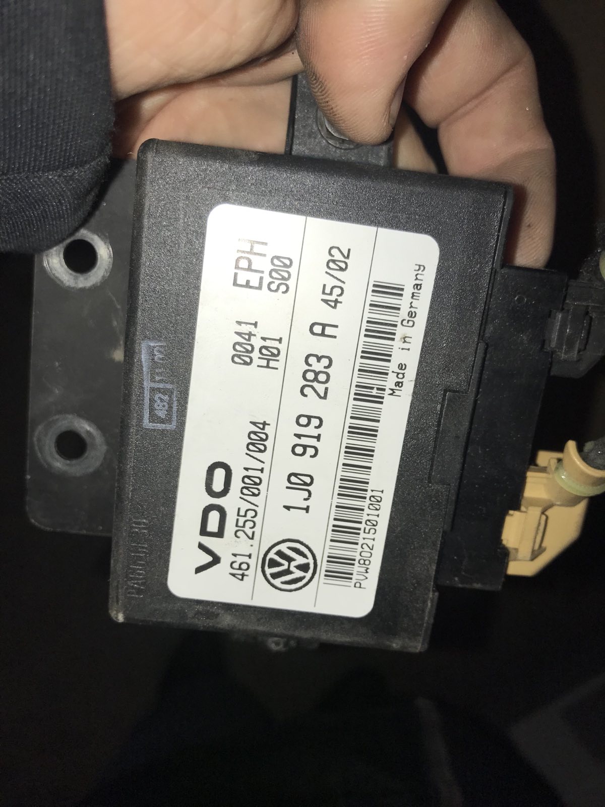

Здравейте, закупих си задна добавка оборудвана с фабричен парктроник, за който обаче не намирам схема за свързване. Тук във форума също няма подробна тема за него. Интересува ме някой занимавал ли се е скоро с такова нещо и може ли да съдейства? До колкото изрових в нета успях да разгадая някой друг кабел цветово по схеми. Та модула е с две букси .Едната е за датчиците -тя е ясна, а другата е 16пинова само със 6кабела. Два са за зумера и 4 от които трябвс да са за захранване и диагностика. Та кабелите са:
Два лилави с ленти (зумер) ,Кафяв, черно със синьо, черно със синьо и жълти точки и сиво с бяла лента. Кой според вас какъв е. Прикачвам линк с единственните схеми които изнамерих и снимки.

Ето още детайли...

Хаха , верно е и аз не влизам от доста отдавна. От както се народиха чавета, няма време дори и за Голфа. Форума беше много активен преди фейсбука да, много хора избягаха вероятно и от марката , а и много скочиха на нови модели, които все още не ръчкат и нямат проблеми. Та по темата : изрових една стара тема на колега, с препратки из нета на ,която се натъкнах на схеми. Доста трудно ги разгадах и накрая подкарах парктроника. Сложил съм го, но по интересното е , че подгоних един голфаджия из Плевен като го видях ,че си е закупил Голф с такава добавка та тези дни финално ще замеря при него как стоят нещата. Добавката я взех от фейса :-) там има няколко групи, в които разкомплектоват коли за части. Точно преди 10години си търсех такава , но не ми се дават пари за нова. Попадна ми цялата окомплектовка за 190лв и така...Много - малко- толкова. Доста са редки особенно без изрязано за ауспух. В ОЛХ то има две три обяви за модули и за инсталация на парктроници от шкода и от ауди. Буксите и Номерата са същите , само отпред се различно за голф 1J0

Свързах нещата, всичко работи перфектно. Единственно несъм свързал кабела за диагностика , че да не омотам нещо. Ето схемата цветово по кабелите на буксата:
Кафяв- 8 - маса
Сиво и бяло 12- диагностика
Лилав с червено 10 и
Лилав с кафяво 2- зумер
Черно със синьо - 1 е + след подаване на контакт , взима се от бушон 7.5 А
Черно синьо и жълто е + от светлина заден ход
Успех ако някой се навие да си инсталира нещо подобно.
