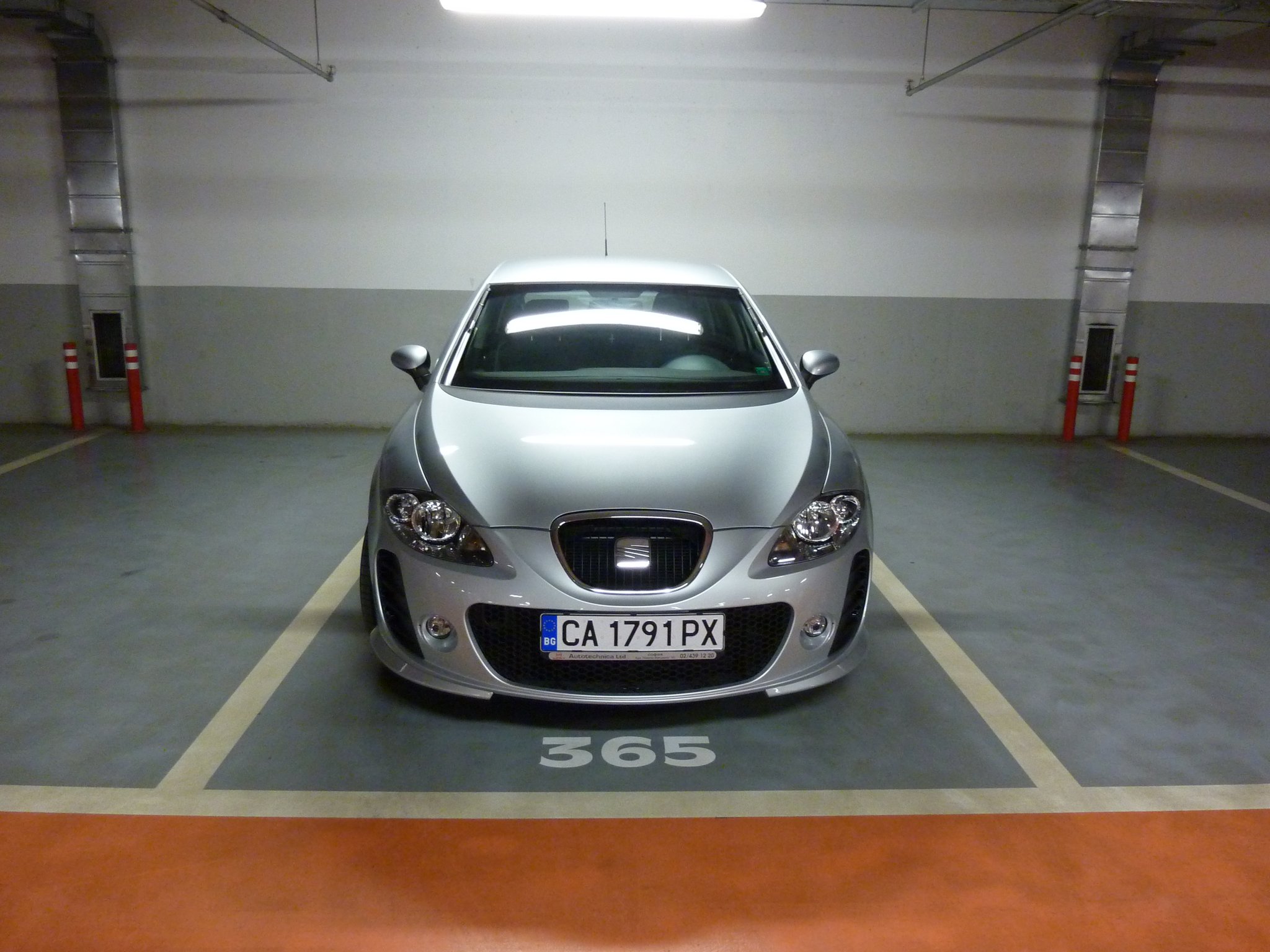

Малко история. Казвам се Стоян. Наричат ме Стуци, Стуцата, Стуцан, Стуцко и т.н. :biggrin Започвам с това, че съм запознат с това как Сеат никога няма да бъде Шкода, Шкода никога няма да бъде VW, VW никога няма да бъде Ауди и т.н. Автомобилите, които съм притежавал са бюджетни, но са закупувани нови. Тук е моментът да вметна, че с удоволствие бих притежавал Arteon R Shooting Brake, например, но не ги дават "без пари" :) Първоначалната ми регистрация в този форум датира от 2011г. когато си купих единствения тогава Сеат Леон в България с фабричния Linea R кит, включващ освен оптиката, но също и спортно окачване и крайно гърн Ремус (viewtopic.php?t=264952). Да, взех го с едни неадекватни 17ски и естествено първите реакции и тук във форума бяха "сменяй с по-големи" :Mr Green Fun . По-натам ще стане ясно, че темата с джантите има брутално развитие в мозъка ми :screwy Но по онова време мислих малко по-консервативно и реално си бях купил и втори комплект...ноооо отново 17ски :Mr Green Fun Автомобилът бе 1.8tsi (160 коня, по-познат като масларникът на ВАГ групата). Ето така изглеждаше иначе симпатичното Леонче:
Леонът прослужи чинно и безпроблемно изминатите за 4 години крехки 40 000км когато рязко се принудих да потърся по-голям, семеен автомобил поради нарастващи брой на семейството. Така в началото на 2015г. прекрачих прага на дилъра и си закупих наличен, сравнително евтин ('айде, изгоден) Шкода Супърб, предняк, със средно ниво на оборудване, 6-степенна ръчна скоростна кутия и "убийствени" джанти 16ски. А...да, двигателят...същият "колос" - 1.8 TSI със 160 к.с. :11 Да обобщим - сива Шкода, без навигации, без кожи, без 4х4, без ксенон, но на изгодна цена, предвид задалото се на хоризонта трето поколение на модела.

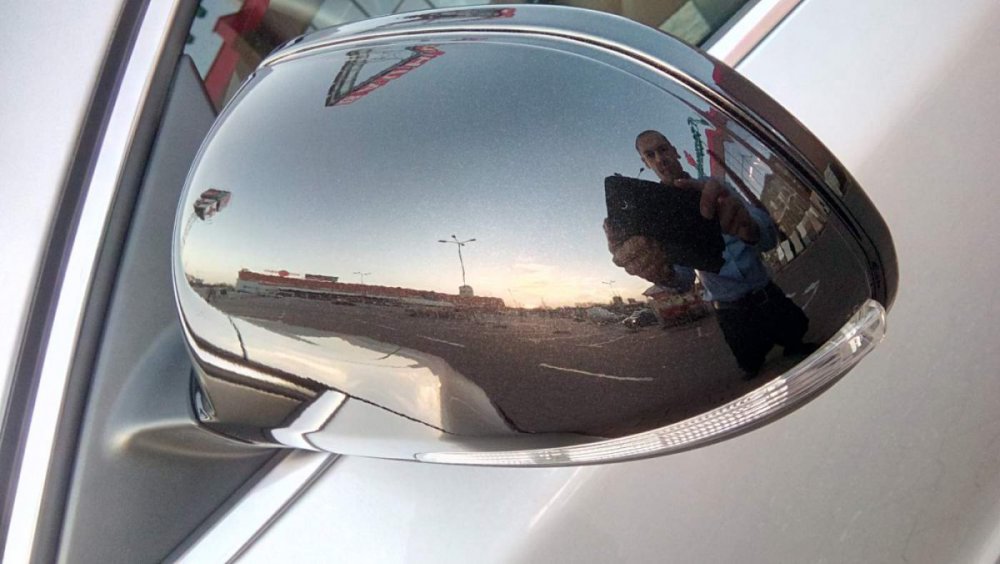

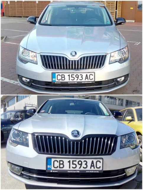

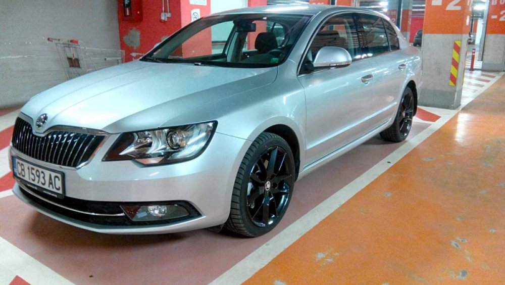

Определено ми хареса как черното залепна на сивото като шамар на бразилиеро и започнах да мисля как да разширя малко "черния пакет". По колата има хром, доооста хром - около прозорците, хромирана рамка на предната решетка и малко хром по вертикалните ивици на средната част на предната решетка, хром около фаровете, хромирана линия, свързваща халогените, хром по емблемите, хром по багажника...абе, бая хром, а аз никак не го харесвам. Освен това огледалата бяха сиви. Та, най-лесното бе да започна с огледалата, чиито капаци лесно замених с черни (ОЕМ):
Смених и хромирана рамка на предната решетка с черна, без да сменям вътрешността, макар да има опция за това:

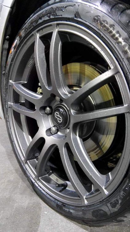

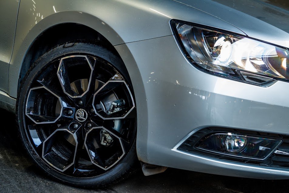

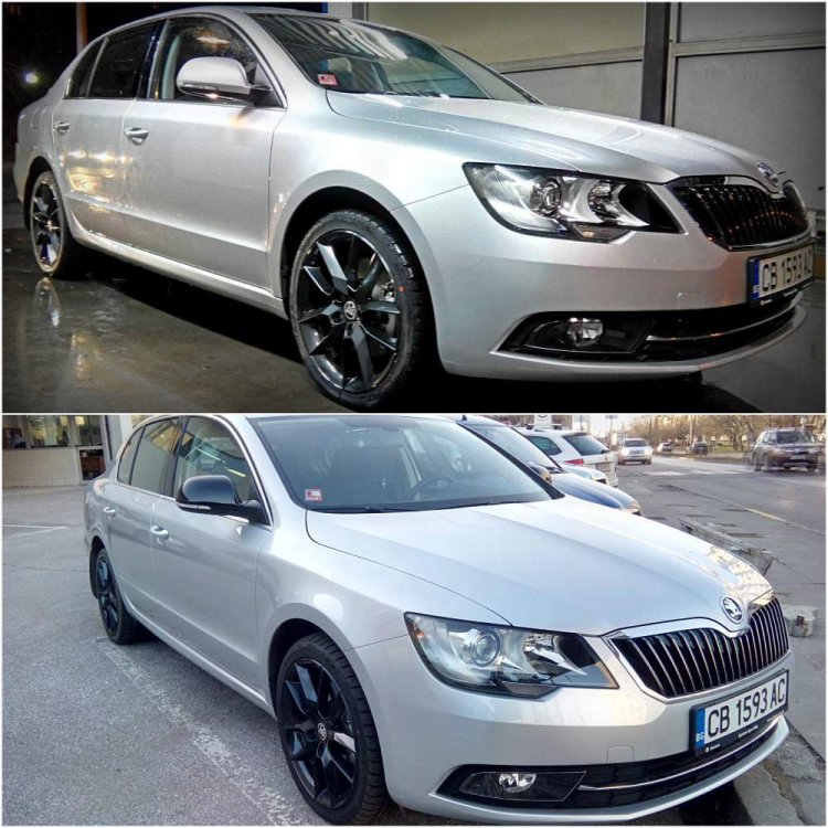

Полека-лека започна да се проявява манията ми по джантите... Изпадна ми сравнително изгодно другия модел на Skoda Octavia 3 VRS - черни 19ски Xtreme :mhihi
Монтаж във VIP-a на Диана на околовръстното. Защо там ли? Защото много пазя и ненавиждам кварталните гумаджии, дето дерат на поразия.
Последна промяна от Стоянчо на Съб 09 яну 2021 10:41, променено общо 4 пъти.

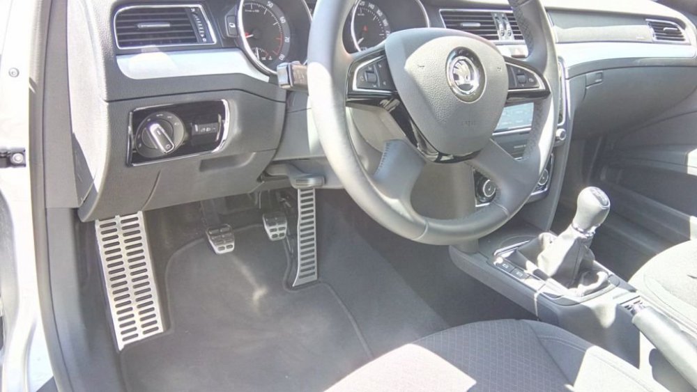

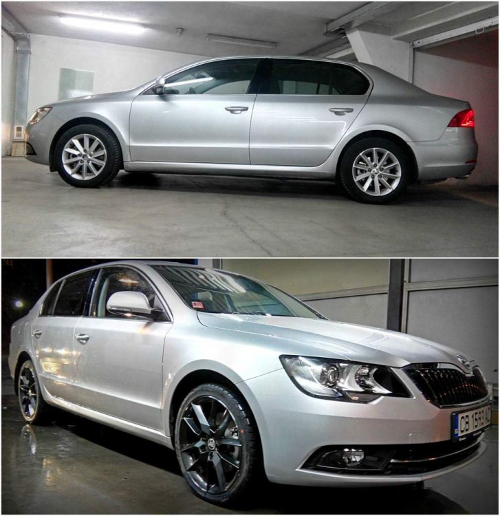

Една от малкото промени в интериора, дори към днешна дата, са педалите, които са оригинален ВАГ аксесоар и footrest, който вече не помня защо беше aftermarket, неоригинален продукт:
С 19ските автомобилът придоби доста по-приятен и различен вид. Пътното поведение с тях беше доста стабилно. На магистрала нямаше помен от полюшването със 16ките. Но както мнозина се досещат, големият цолаж си има и недостатъци...и то не един и два. Да не говорим, че 19ските са тежки, майка, ок.13,6кг. Ускорението се влоши неимоверно много, особено тромаво потеглях от спряло положение. Неравностите започнаха да се усещат повече, макар да не беше непоносимо. Спирачният път се удължи осезаемо. Започнах доста да се дразня например когато исках да изпреваря на двупосочен път, което ми се искаше да става по-пъргаво. Нахлуха мисли за увеличаване на мощността на Супърба. Започнах да мисля дали да прибегна към бокс (например Щайнбауер или Рейсчип) и истински ремап. Към днешна дата мога да кажа, че се радвам, че избрах ремапа. Прецених, че за софтуера ще се доверя на западна компания, а не на "бай Иван". За целта отидох в Овърдрайв, където Супърбът бе ремапнат със софтуер на APR (САЩ), с високооктановата, RON98 карта (имат и нискооктанова), която предполга каране само със 100 октанов бензин, което не ми е проблем. Преди мапването, на диното Супърбът е показал стокови 150 к.с. на колелата (oк.170 на двигател, вместо твърдяните от ВАГ 160), а след ремапа резултатът бе 179 к.с. на колелата (или ок.205 - 210 к.с. на двигателя) и 311 нютона. Колата живна! :bishop За мое съжаление трябва да споделя, че когато се караше с ниска скорост и обороти - под 2000, а предавката е от 3та до 6та, при подаване на пълна газ (WOT), в в един малък диапазон от ок.100-200 оборота, сякаш когато се стоварват нютоните в ниските, се появяваха едни вибрации, които издават, че съединителят, макар и да не приплъзваше, но се бори с нютоните. Това е нещо съвсем нормално, но за него по-надолу.

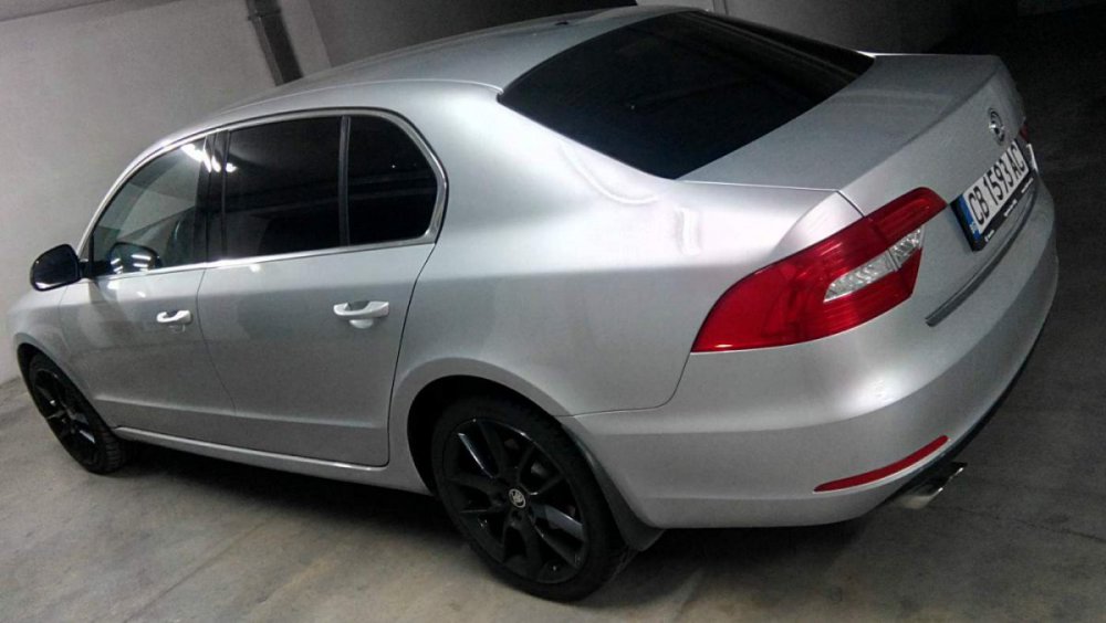

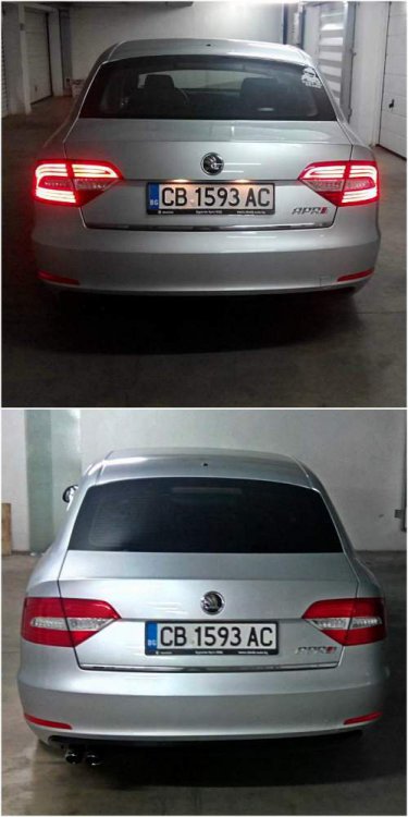

Реших да направя естетическа пилинг процедура на задницата и да премахна буквите от багажника (Skoda Superb). С конец за зъби лесно падат само буквите, но лепилото си остава върху боята, а с обезмаслител (Меглио) не пада :banghead . Всъщност лепилото трябва да се напои със спирт 90% (не прецаква лака) и след това с нова (за да няма нащърбени ръбове) пластмасова шпатула за винетки буквално да се избута. Стана, ама клечах поне 30-40 минути. Бях оставил само надписът APR. Тук е моментът да кажа, че от опита, който натрупах до момента грешката ми при тази процедура бе, че не ползвах сешоар :wink
Също така затъмних стъклата с фолио на марката Suntek (и то 'мериканско, ха бате :Mr Green Fun ), а фолирането бе изпълнено отново в Овърдрайв (ама както се сещате НЯМА смисъл да се прави там). Затъмняване на задно стъкло и задни странични на 85%.

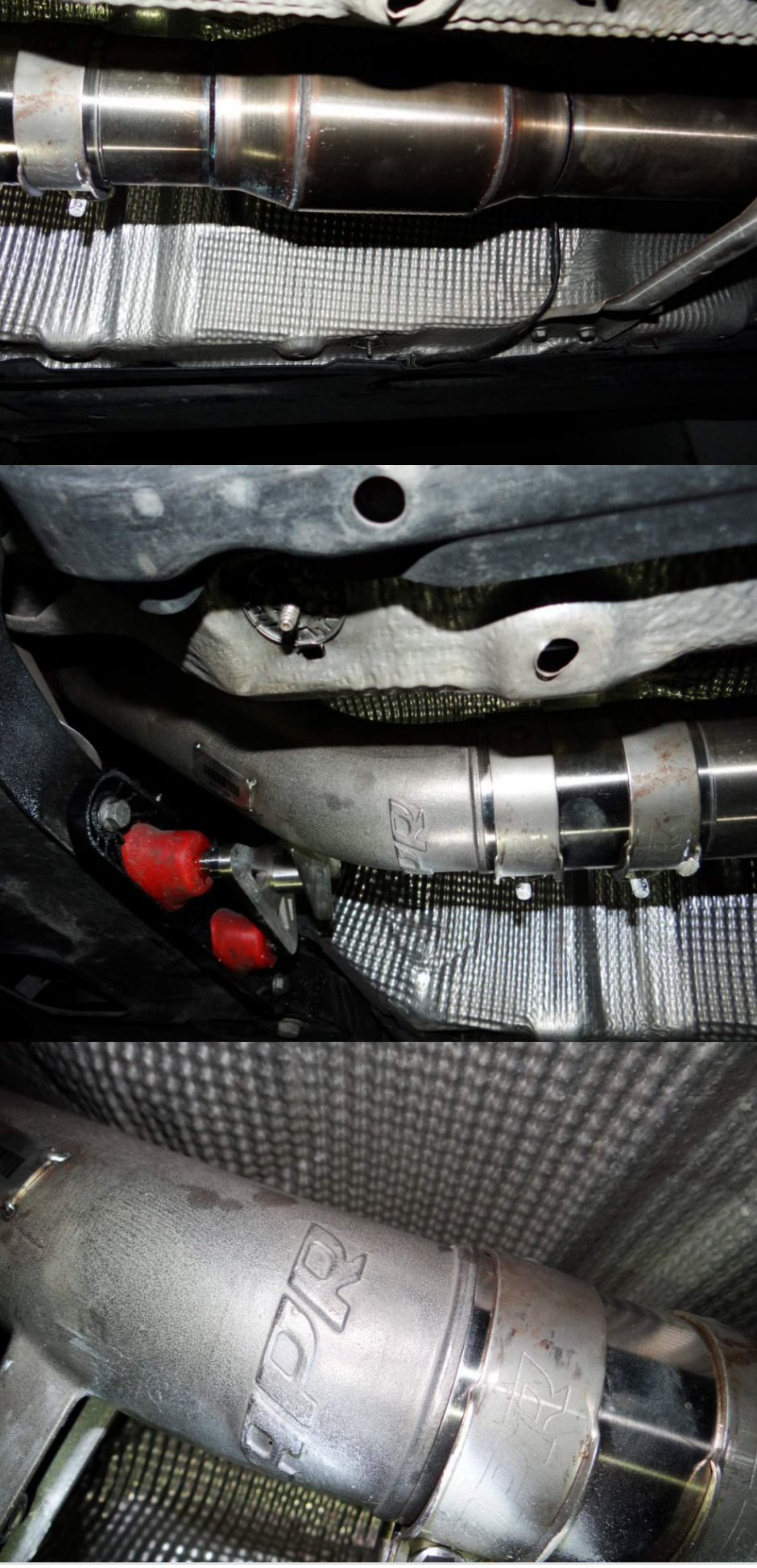

Отново в Овърдрайв, Супърбът бе оборудван с APR downpipe + sport cat на 76мм. Звукът се промени осезаемо, макар след катализатора да си седеше стоковата генерация. Стана доста по-"гърлен". Отзивчивостта на педала на газта също се повиши. Колата се отпуши във високите.
Ето малко звук, като тук единствената промяна в генерацията е даунпайпът:

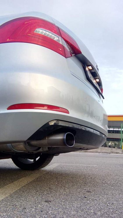

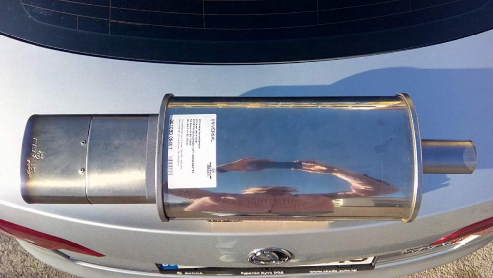

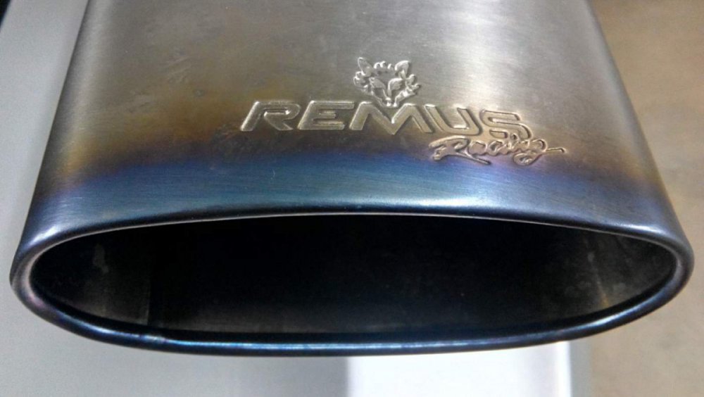

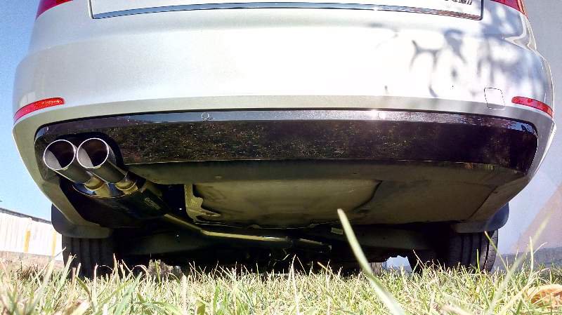

Реших още малко да отпуша колата, като монтирам проходно крайно гърне Ремус (с посинен титаниев накрайник, а не боичка :) ), отново закупено от Овърдрайв и монтирано в Крафт Дружба. Много бяха любезни и отзивчиви дружбенци, но заварката грознееше. Не, че не ми предложиха и TIG заваряване, но ми поискаха 200 лв. допълнително само за заварката, поради което отказах... Резултатът - наистина отпуши допълнително. Колата вървеше по един начин до 4000 оборота и по друг след 4000, сякаш се изстрелваше след 4000. С проходното гърне се премахна тази "граница" и ускорението стана плавно и линейно. Явно стоковите гърнета наистина затапват газовете. По-натам ще разкажа защо тази конфигурация (с Ремуса) бе променена.
Още малко звук:

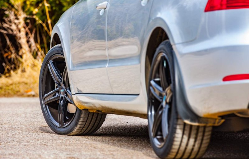

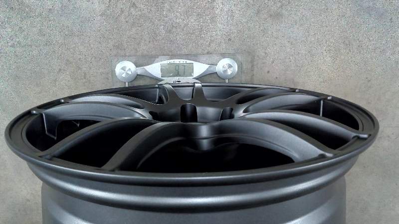

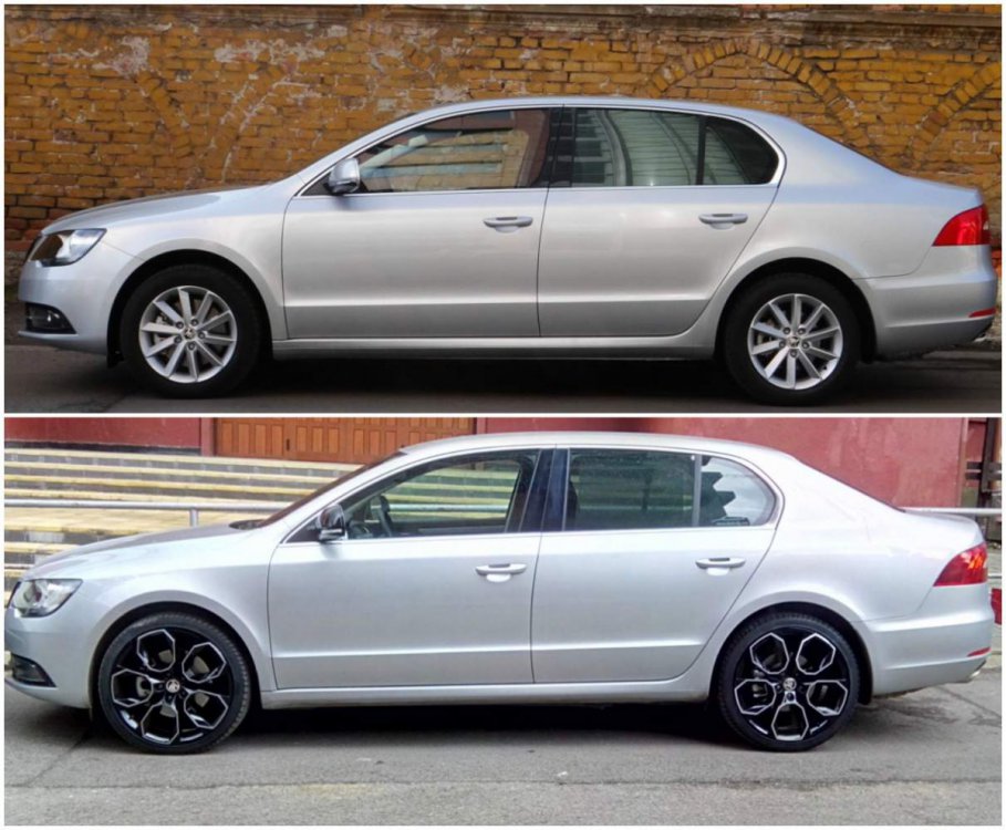

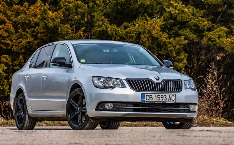

След като тръгнах в посока оптимизиране на вървежа, реших, че трябва да махна красивите, но тежки 19" Екстрийм (ок.13,6кг.) и да мина и лятото на 18". Не подходих оравилно и не търсих тегло като рових из нета за джанти. Избирах си да ми харесат на външен вид. Така се спрях на Oxigin 18 Concave 18", централен отвор 57,1, ЕТ45, с ТЮВ сертификат. Леки ми се струваха, но всъщност се оказаха егати кютуците - 14 кила парчето!!! :banghead Хората за 14кг. две джанти си купуват :D От трън та на глог... Както и да е, поне му седяха добре (на живо още повече!).
...така де, сън не спах и разкарах Оксиджина, а го бях карал само 50-100 километра. Тежаха! Като минавах през неравности, имах чувството, че колелата ще се откачат... След задълбочена проверка за данни за тегла в нета, се спрях на ENKEI YAMATO (SC 24), 18", ET 45, 9.900kg. Родих се! Олекна й на колата - ускорението се подобри, минава с лекота през неравности, намали спирачния път. Не ми харесват тънките спици, но логично - лекотата идва само с тях. Дебелата спица тежи. Сложих й и предни калобрани, противно на разбиранията, че загрозяват.
Тегло:

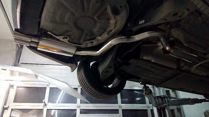

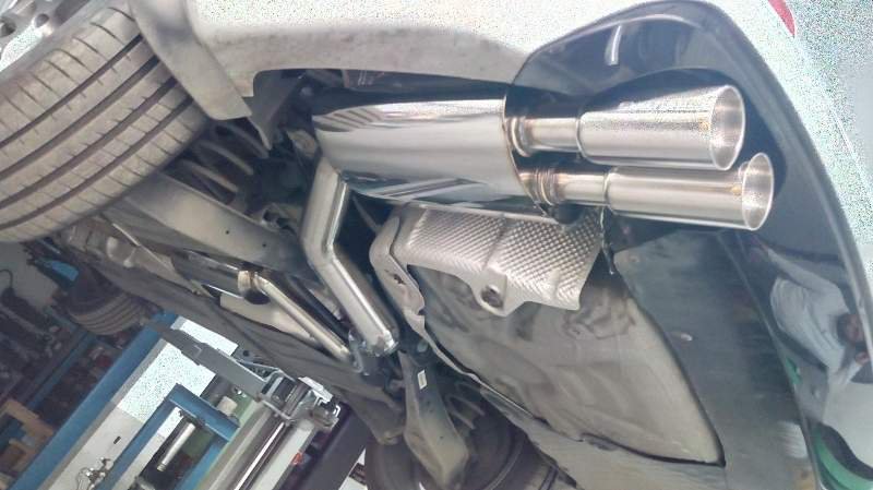

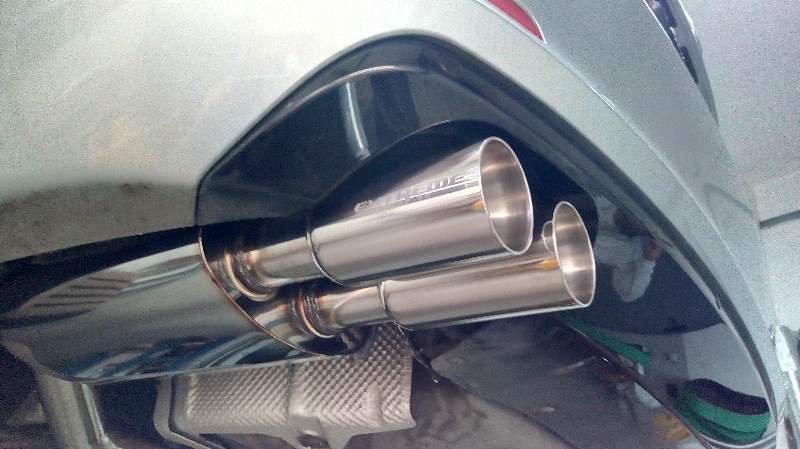

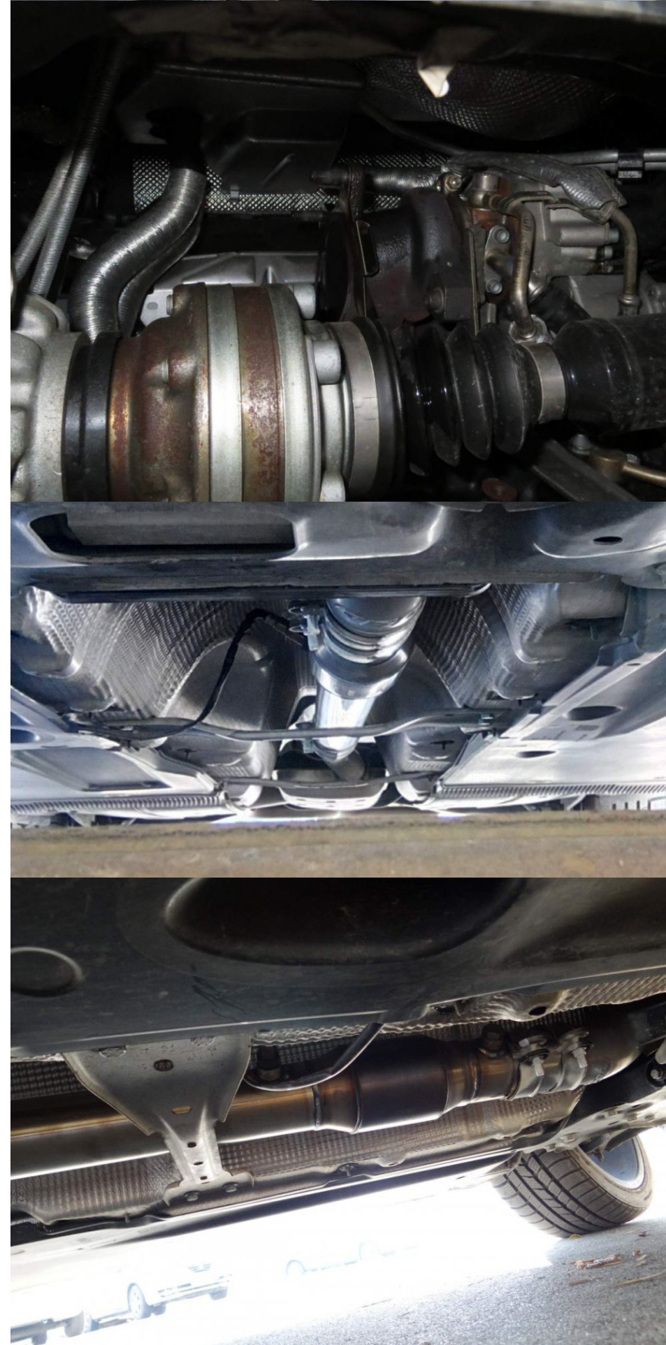

Винаги много ми се е искало чичомобилът да зазвучи спортно. Постигнах го благодарение на Extreme tuning. Вече от край до край колата мина на фи 76 мм. Това, което Extreme tuning изработиха включва:
- средно проходнодно гърне на 76мм;
- крайно проходно гърне на 76мм,
като са изработени от неръждаема стомана. Заварките са красота! Погледната отдолу, генерацията изглежда брутално красива. Звукът е безкомпромисен, плътен, един път! Изработиха я за 2 работни дни. Драго - собственикът, е много коректен и търпеливо ми обясни всичко, което ме вълнуваше по проекта. Угоди ми и на мерака да е 76мм, макар че той мислеше по-скоро за 63мм. Грешка няма! Накрайниците са маниашки, брутална двуцевка, която е степенувана (външното дуло е по-късо), много пипнато стои.
Един cold start :cool :

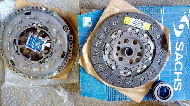

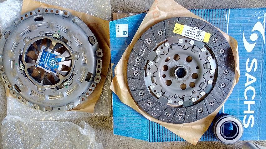

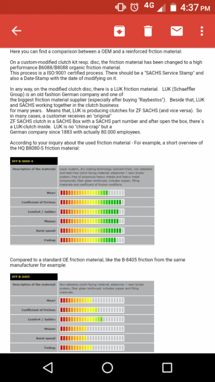

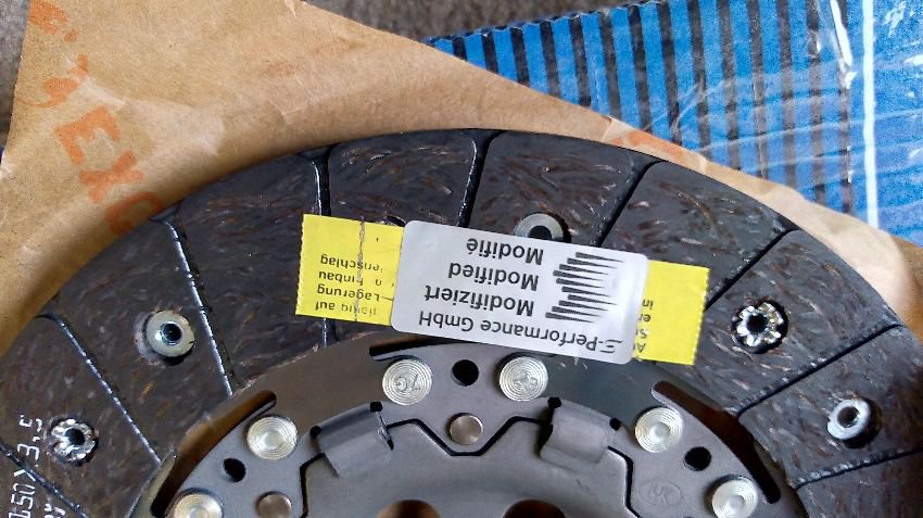

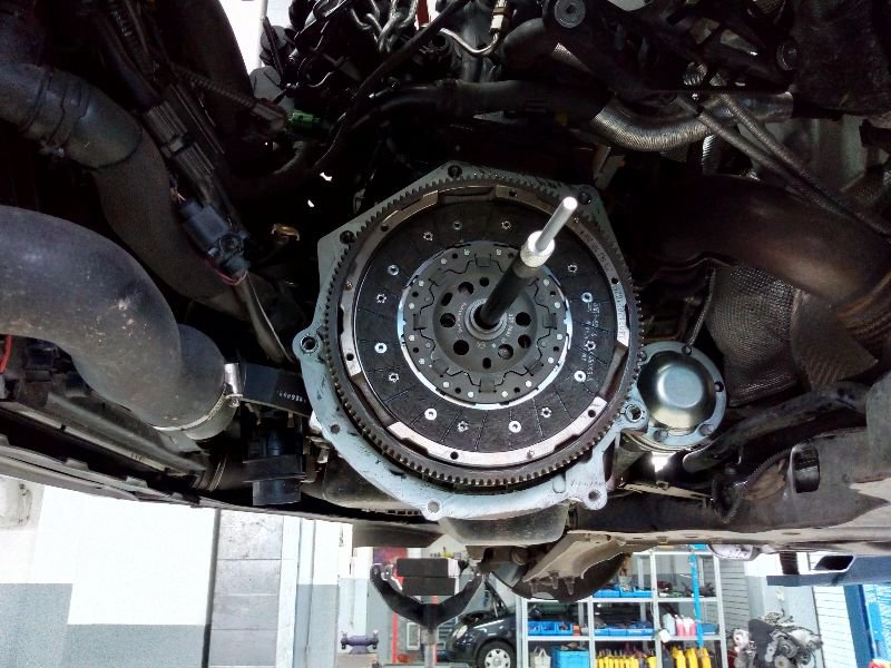

Както споменах по-горе, мапът идва леко нагорно на стоковия съединител, който по дяволите е само 228 милиметров Luk (води се 230), вместо да го бяха монтирали 238 милиметровия (води се 240), каквито слагат на някои аудита, например, които заводски са също 160-170 коня бензин... Един ден се натоварихме 4 души в колата с багаж и по едни баири като подавах газ, усетих на няколко пъти оборотомерът да мръдва нагоре и след това да се застопорява, което си е приплъзване. Кипна ми и започнах да издирвам вариант за оптимизиране на стоковия съединител. Овърдрайв не помогнаха, а 3 седмици мълчаха. Супърбът е с двумасов маховик и с верига на мотора, поради което не ми се рискуваше с твърд маховик (а решения с твърд има на пазара). Общо взето не намерих "истинска" тунинг част, в смисъл на комплект с усилен притискател, а реших да пробвам продукта на Sachs, наречен Екстенд. Той представлява абсолютно стоков съединител и притискател, но с органично феродо като на спортните им съединители, с показатели почти двойно по-добри от тези на стоковото феродо (видно от графиката на прикачената снимка). За 10 дена, считано от поръчката, съединителят пристигна. На кутията има сребрист стикер, което по думите на Бодо Енгеман (бай Мениджър... в Закс), е единственият начин, по който реално може да се познае, че съединителят е модифицирания, а не стоков. Смяната бе извършена в "Трансексперт", без забележка! Между другото, стоковият съединител, макар, че е на ръба на силите си, реално не беше се амортизирал изобщо (вижда се от приложената снимка). С този съединител колата държи по-добре мощността си. Категорично захапва доста по-здраво. Вече ок.25 000+ км. Нямам ядове. Прилагам и снимка на сравнителна графика между параметри на оригиналното феродо и на органичното, изпратена ми от Закс.

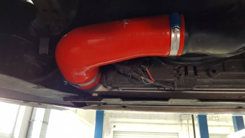

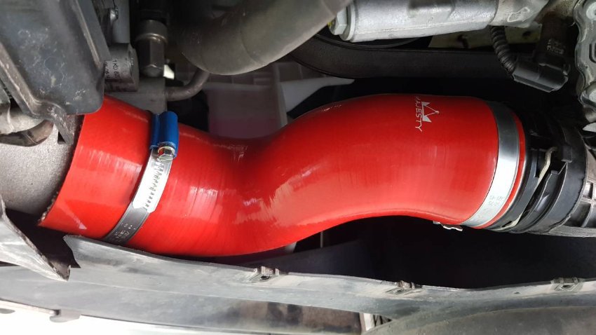

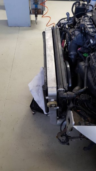

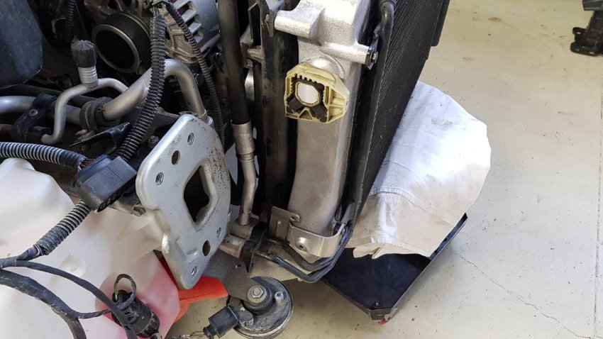

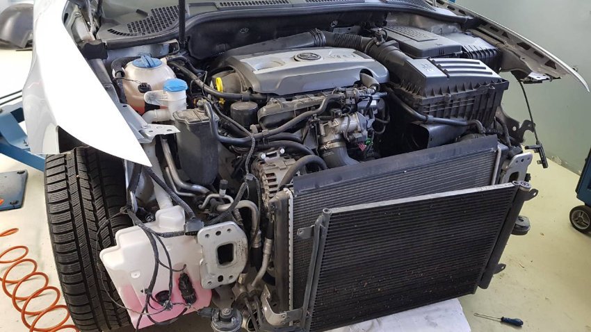

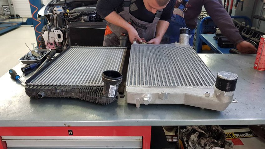

Дойде време да си подсигуря доза безгрижие за летните жеги - интеркулер. Този път не се обърнах към запада, а към Majesty, Made in China, brother :mrgreen Кулерът обаче е далеч от боклучав китайски продукт. Не го казвам само защото съм си купил такъв. Както ще се види, не съм от тези, които пестят средства по колата си. Просто е изработен безгрешно - няма кофти заварки, няма ръбове, питата е перфектна, казаните също. Общо взето е копие на Вагнер и т.н. Монтиран педантично в "Трансексперт". Единствената спънка при монтажа бе с т.нар. бърза връзка, защото не разполагах с преходник от 63 на 64мм. Тук на помощ се отзова колега от шкода форума, който ми даде негов нов преходник (благодарности!), както и Евгени от "Трансексперт".
Голям, дебеланко - 57мм, с тръби на 70мм.
...в сравнение със стоковия слаботелесник :)
Тук стоковият е изваден:
Китаецът е заел бойна позиция:
Последна промяна от Стоянчо на Съб 09 яну 2021 10:53, променено общо 1 път.

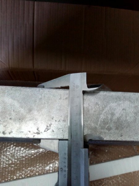

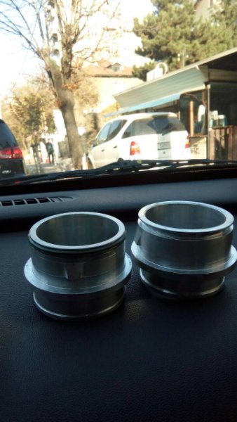

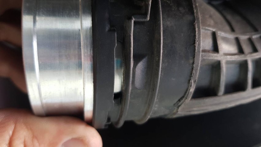

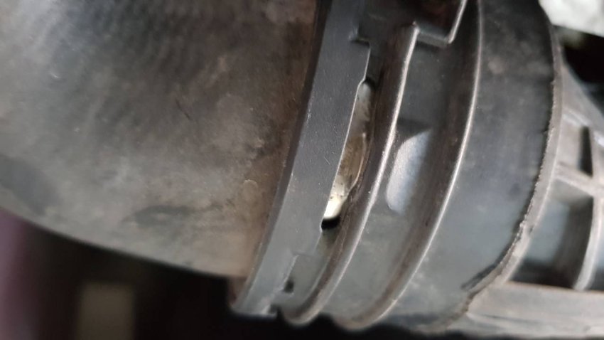

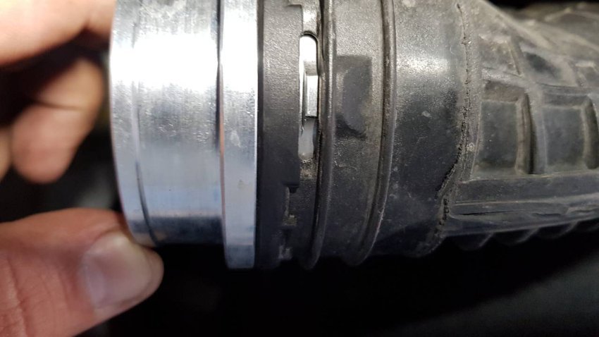

Ето го въпросният преходник (единият от двата, другият не стана):

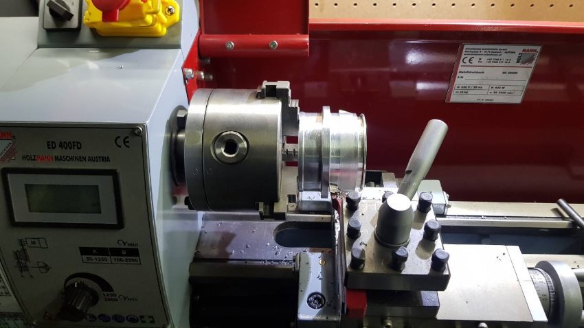

За мой ужас се оказва, че дори и преходникът, който уж трябваше да стане, не може да стане, защото на едно място алуминият е в повече.
Ето как трябва да влезе металната връзка на маркуча в пластмасата (на снимката се вижда как зъбчето на стоковата бърза връзка се прибира хубаво навътре):
А ето как бързата връзка на дадения ми от колегата преходник не пасна отмах (зъбчето не се прибира навътре и няма как да бъде заскобена джаджата):

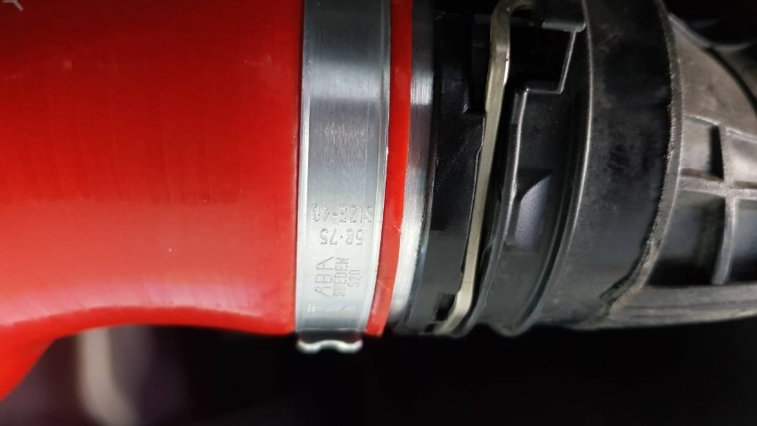

Тук се намесва Евгени, който на фрезата издялка едно излишно количество метал така, че бързата връзка да щракне за пласмасовата чурка откъм турбото и да я зашие със щипката:
Ето как след дялкането зъбчето вече влиза плътно навътре:

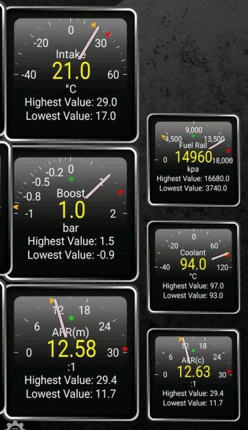

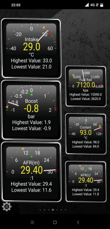

А ето и малко сухи данни, замерени през зимата. На първия скрийншот (приложението е Торк) се виждат данни от замерването със стоковия кулер - при външна температура 19 градуса, даде отклонение 10 градуса:
Данни от замерването с китайския Majesty - при външна температура 13 градуса, даде отклонение 7-8 градуса (шаваше между 20 и 21 градуса). Прави впечатление също така, че турбото не пиква толкова, колкото със стоковия кулер, което се дължи на подобрения поток. Т.е. турбираната вече е максимално разтоварена както откъм кулера, така и откъм генерацията.

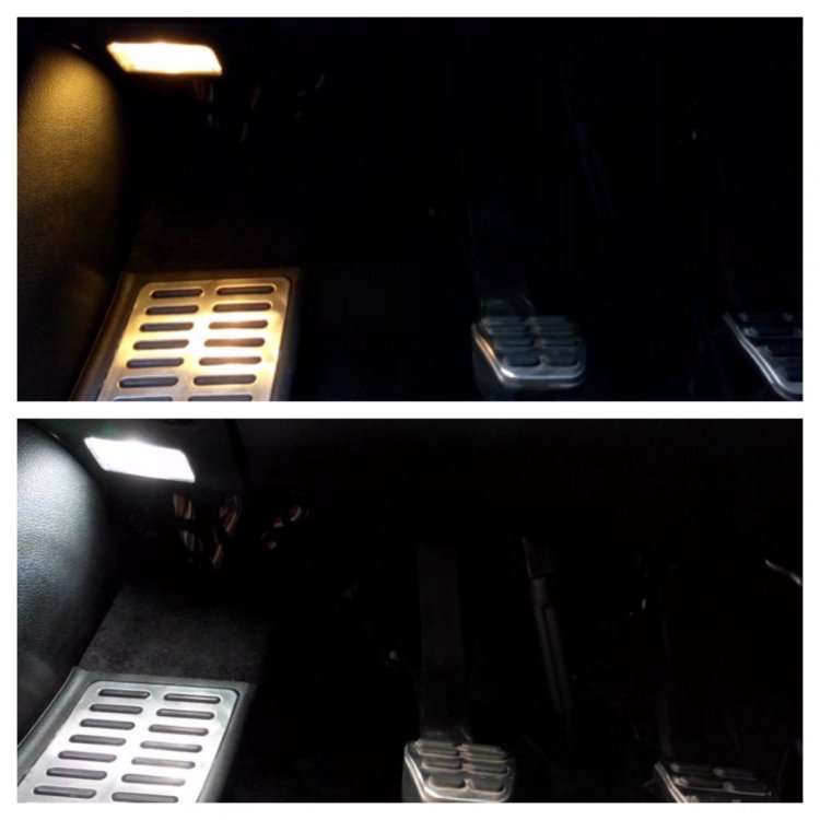

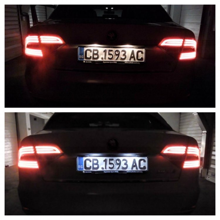

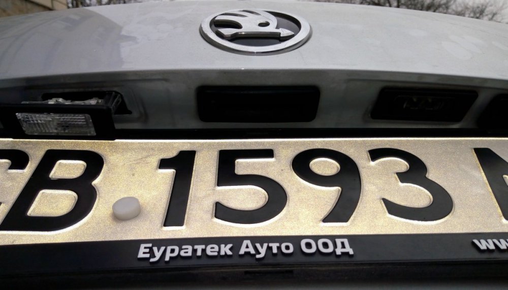

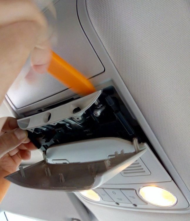

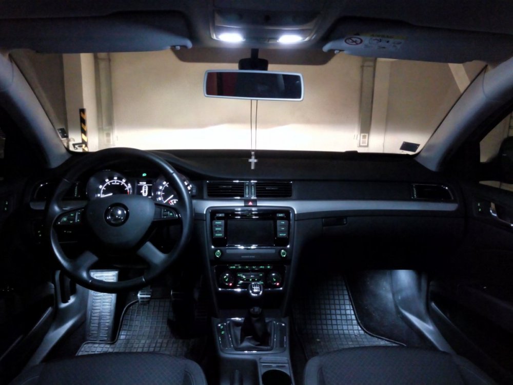

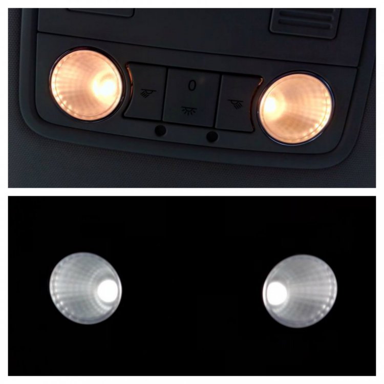

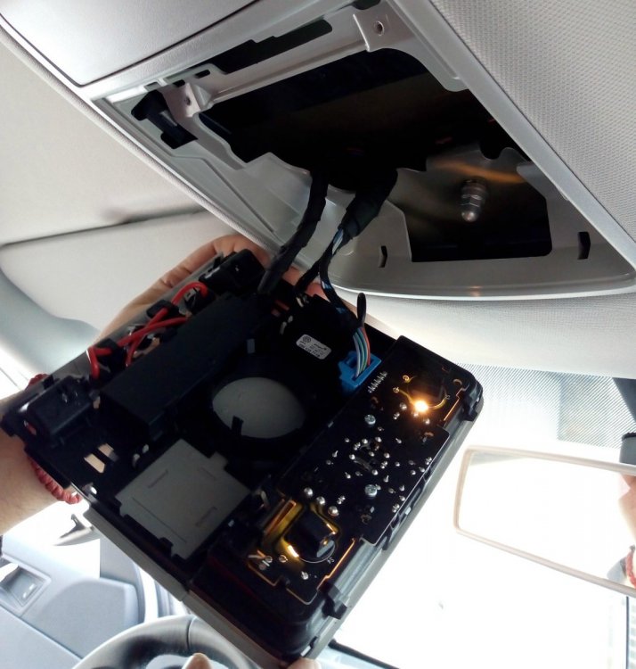

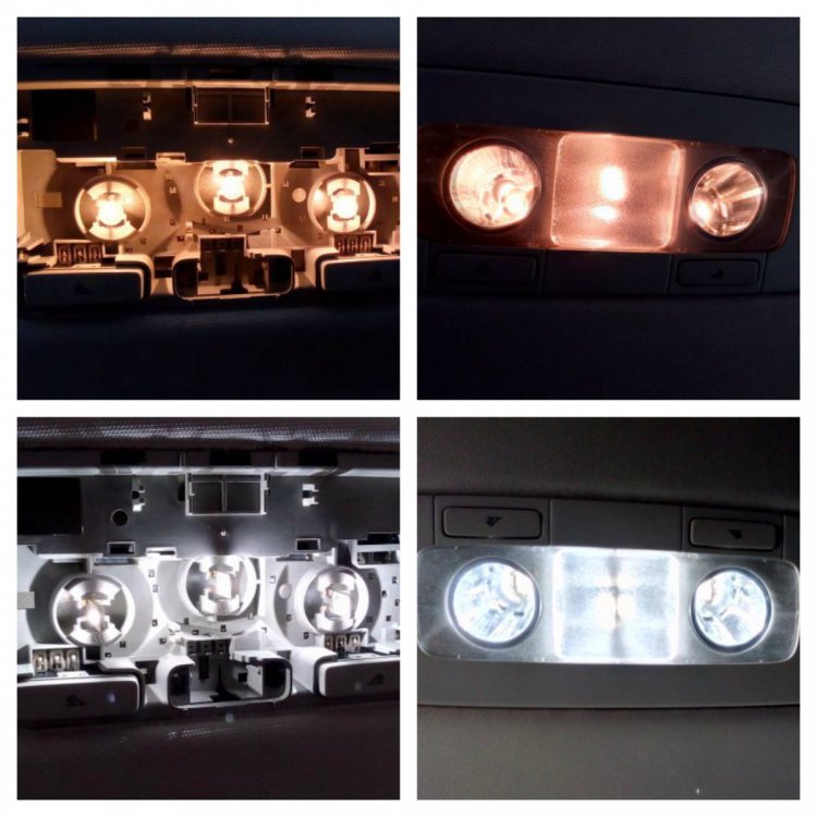

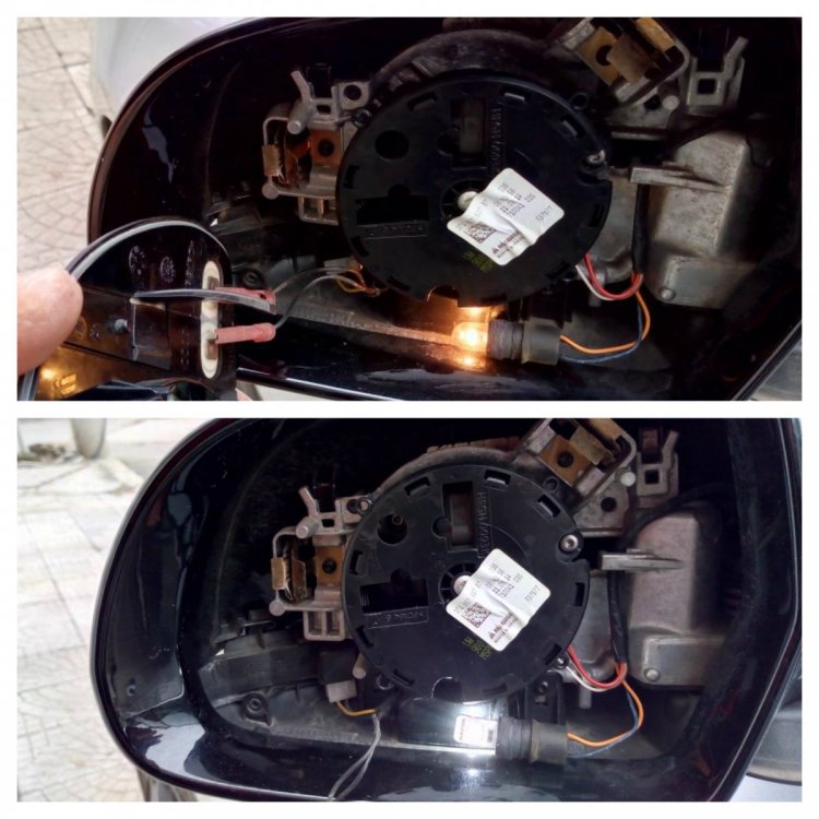

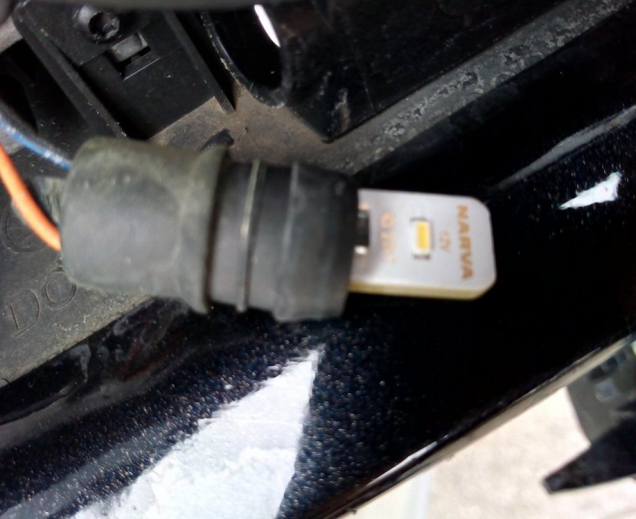

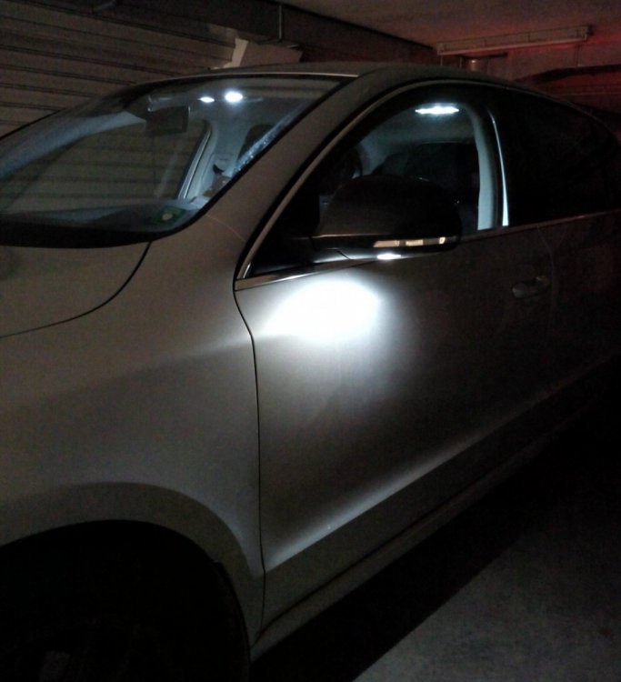

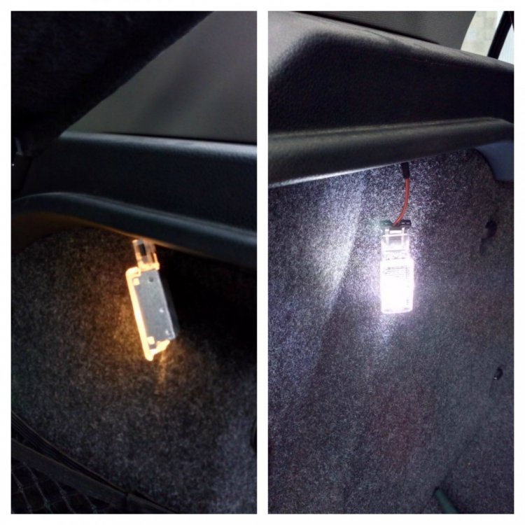

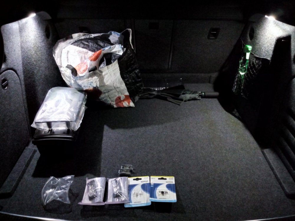

Дойде време и за малко интериорни подобрения. Богът на осветлението (и мултимедиен магнат, на когото много благодаря за свършеното!) - бай JORDITO "освети" :bishop Супърба с ледове:
1. Осветление в багажника.
2. Плафони над регистрационната табела.
3. Плафон над задния ред седалки.
4. Плафон над предния ред седалки.
5. Осветление в краката отпред.
6. Крушките в огледалата.
В този ред са и снимките:

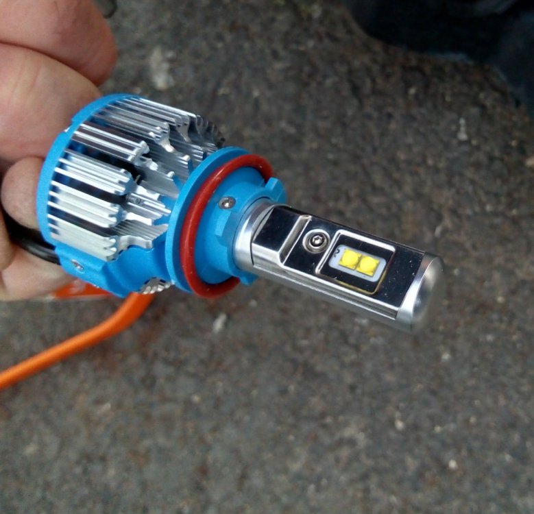

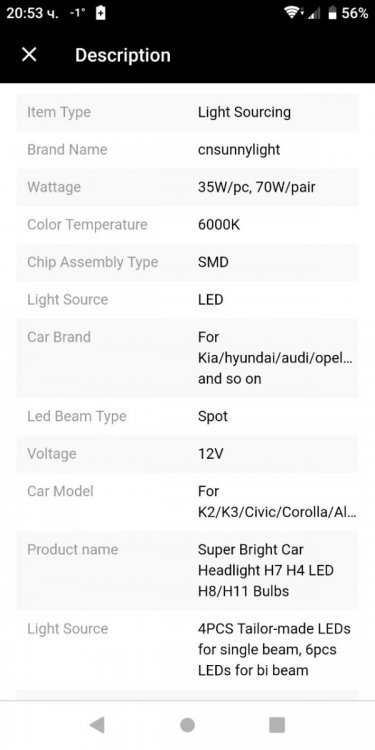

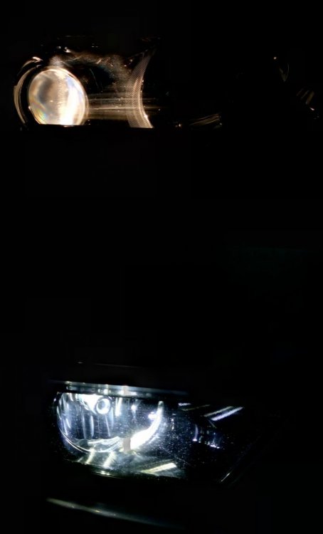

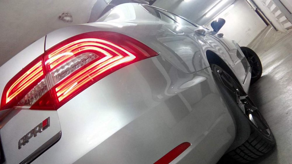

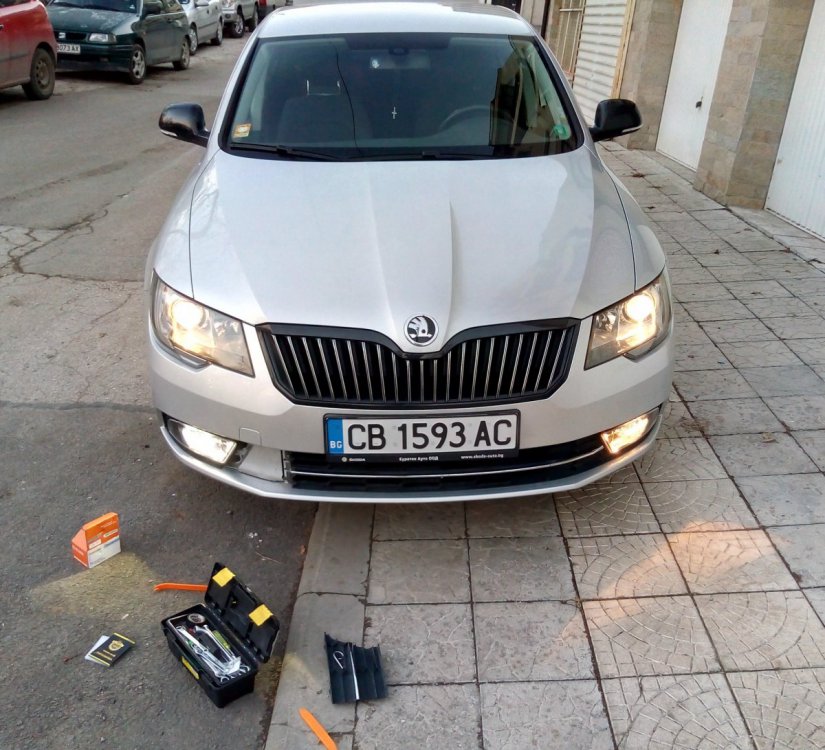

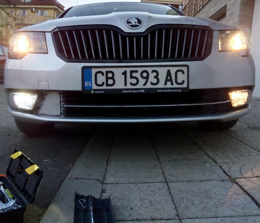

Честно казано изобщо нямах намерение да оледявам предницата, защото винаги съм твърдял, че съм си ОК с жълтурчетата. Уви, след като оледихме интериора, това някак си "задължава" да се ъпгрейднат и предните светлини. В противен случай естетически никак не седи ОК. Получава се доста тъпо като отключиш колата вечерта, светне бялата светлина в купето и в огледалата, а отпред...кандилцето мъждука в мизерно жълтичко :D Първото нещо бе оледяване на фаровета за мъгла, които осветяват пътя и при завиване (cornering функцията). Цокъл H8, 6000 келвина (поне по описание от обявата в нета). Ледовете за късите и тези за дневните/дългите/габарит (последните 3 са на една крушка) също бяха вече поръчани и скоро след това монтирани. Така се получи, че първо смених крушките на фаровете за мъгла:
Единият е левият е ЛЕД, десният е ОЕМ:
