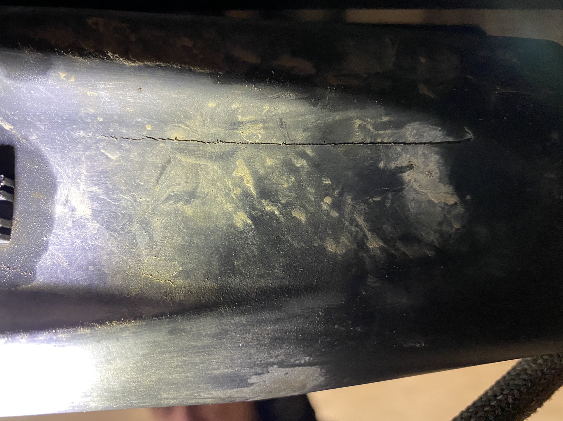

Рейката е със счупена кутия на електронния модул. Явно е изпусната, настъпена.... Постепенно се е пълнила с вода, замръзвала и ето резултата.

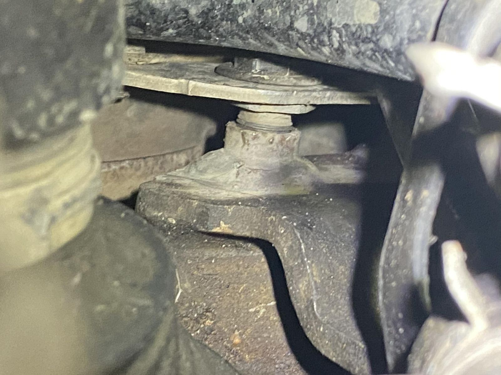

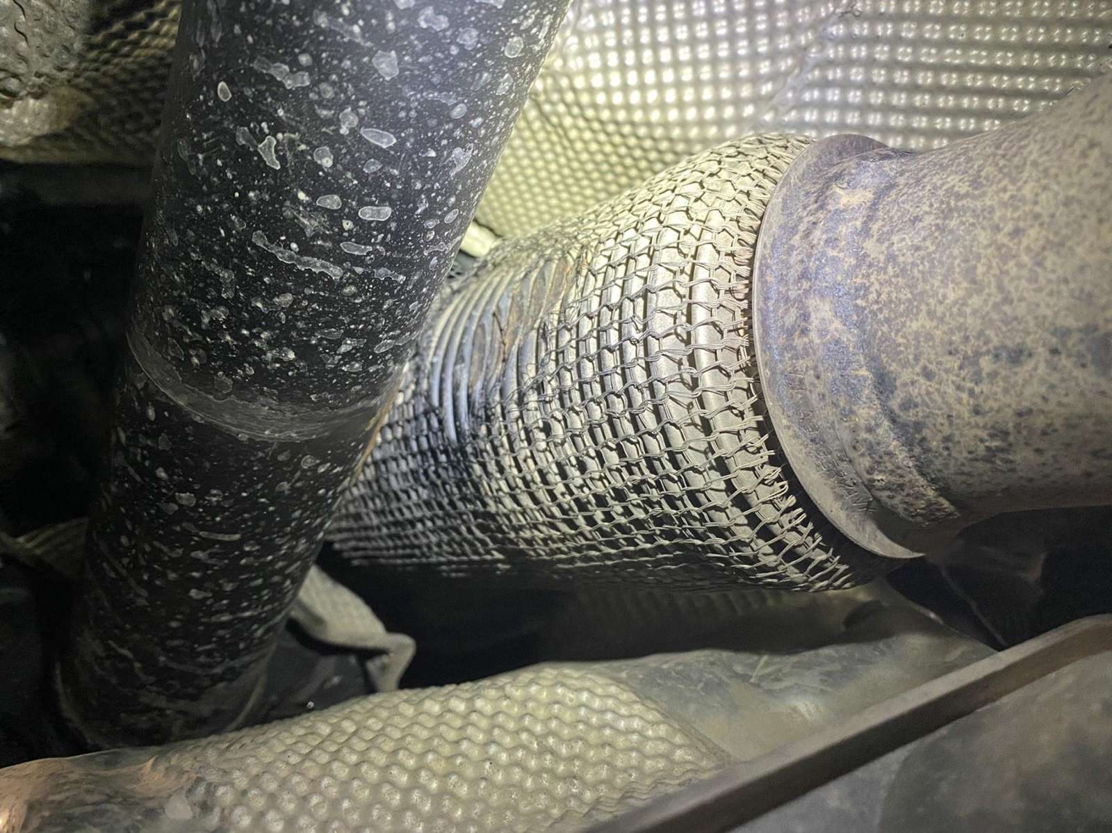

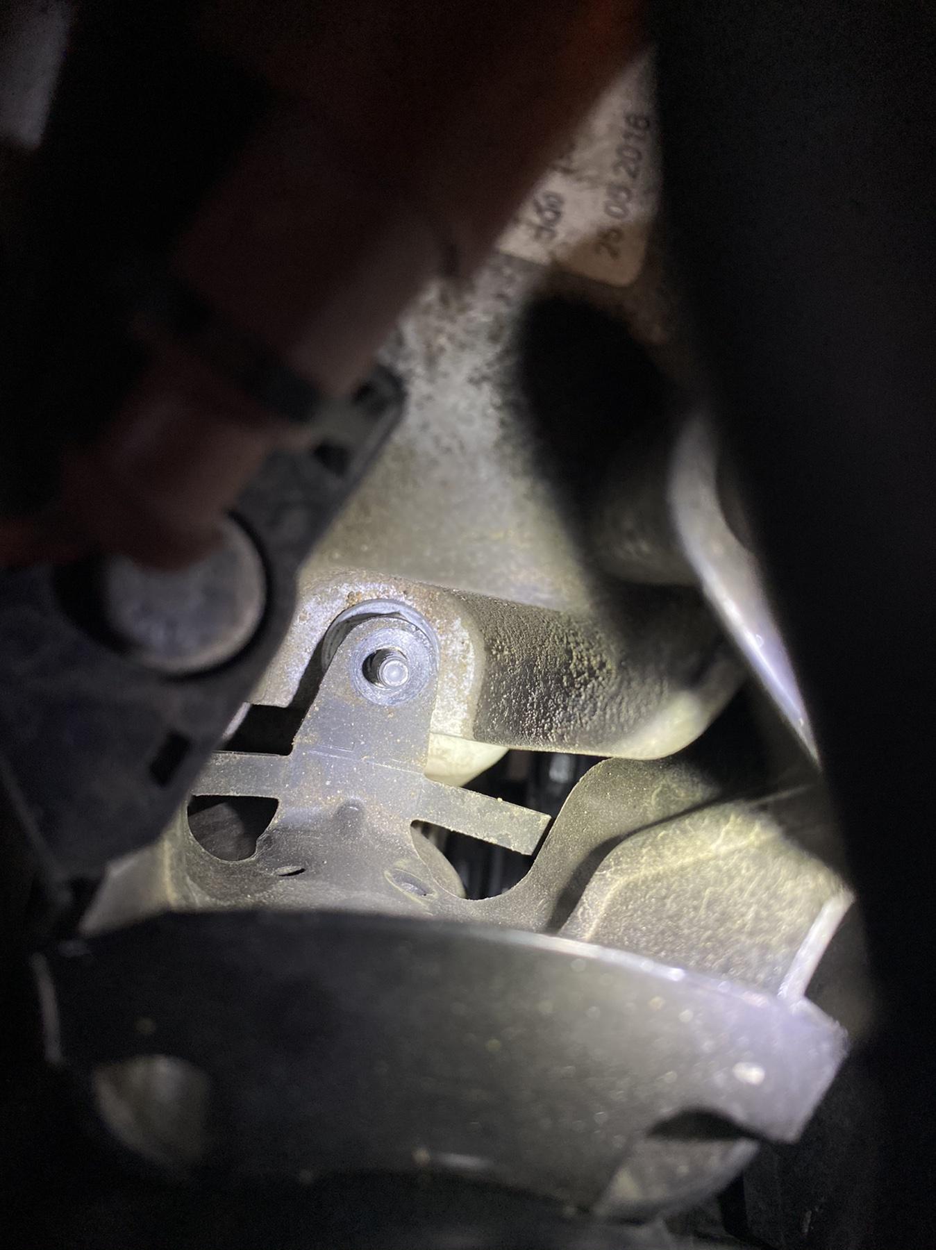

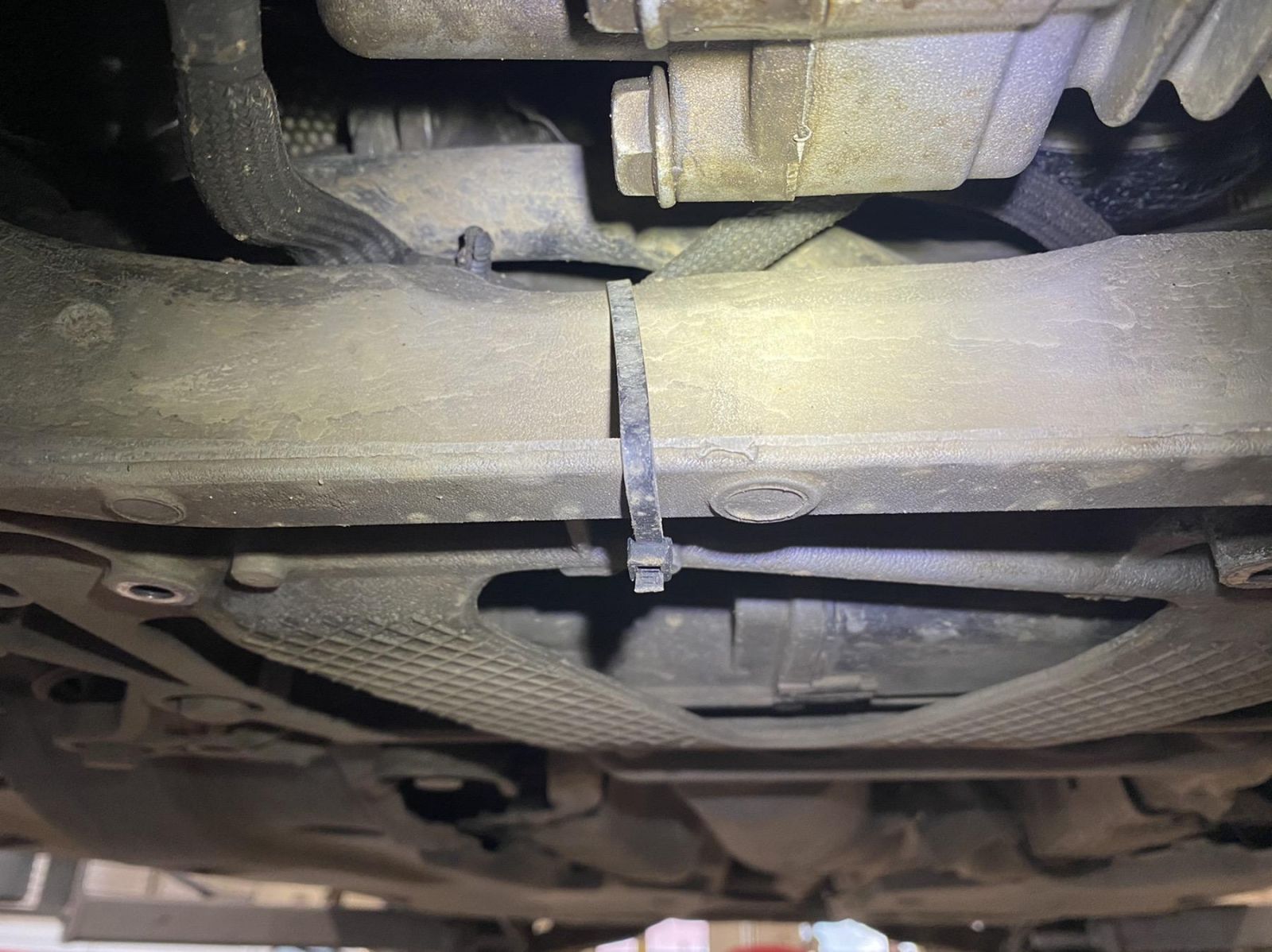

Незавити болтове, изпаднали такива, дърпани кабели, протрита мека връзка от кардан, свински опашки на абсурдни места etc.

Ето я рейката и по-точно счупената кутия:
Ето и част от другите неща:
