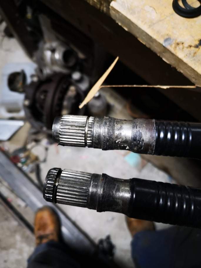

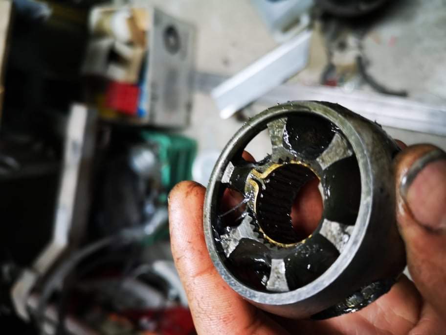

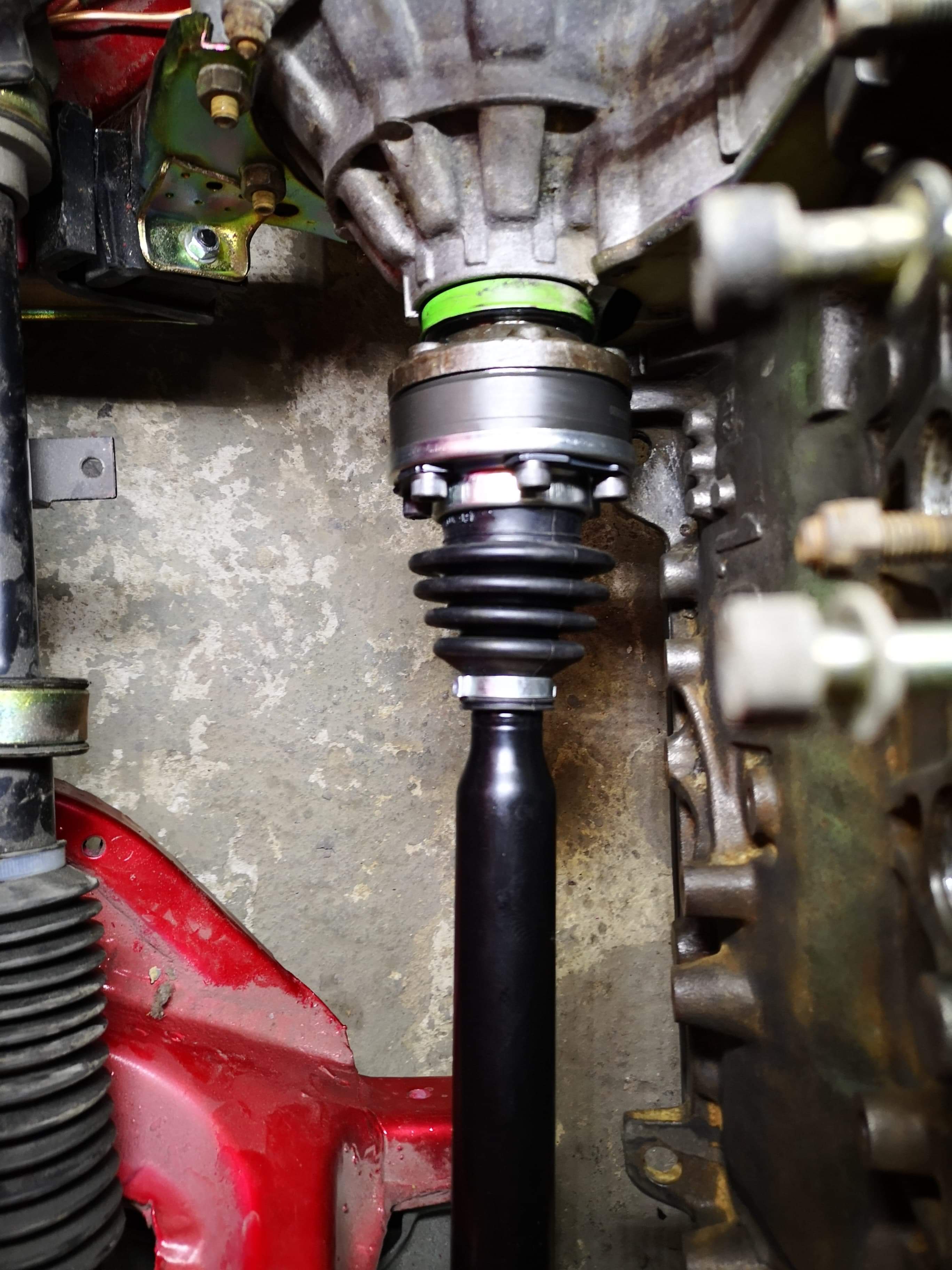

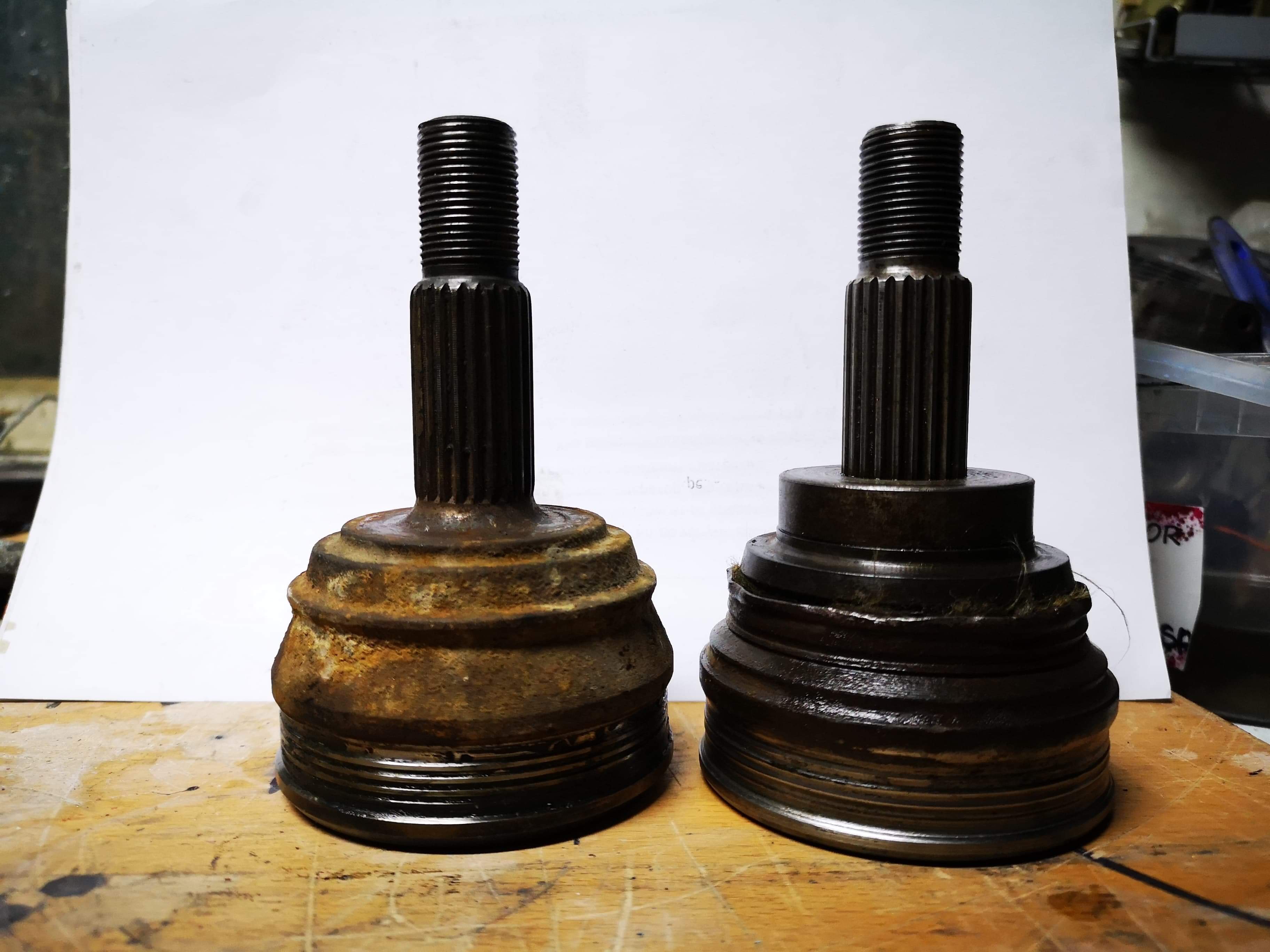

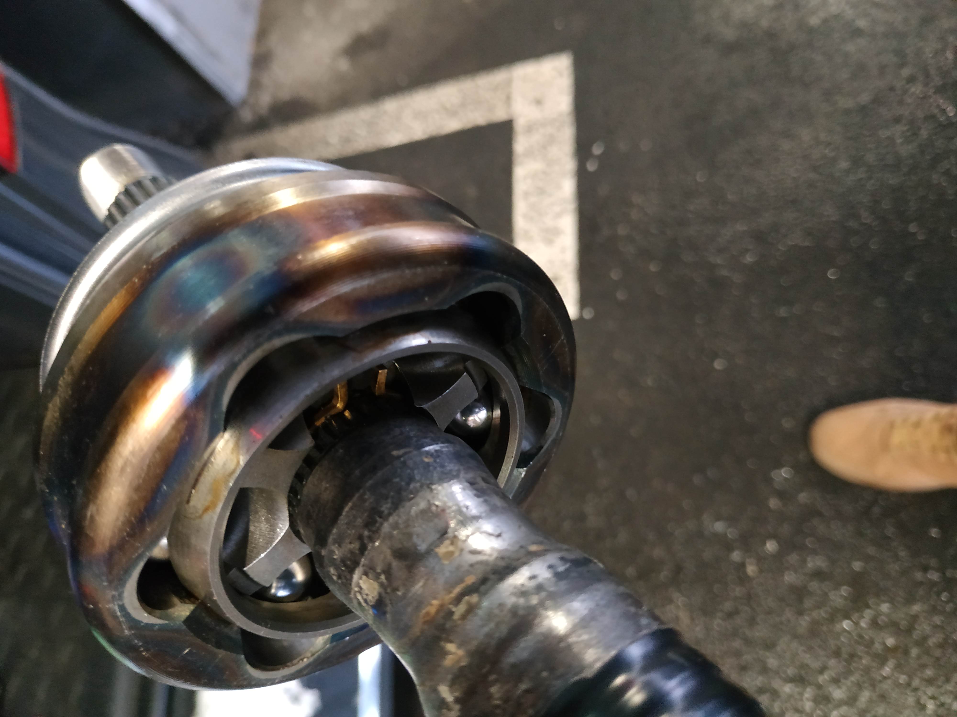

Имам шах с пешката, някой е творил с дясната полуоска и не мога да хвана външното каре какво е . По рама външните карета са с канал във външния край на шлиците като долната полуоска и с каре като лявото от снимката. От дясно е сложена полуоска с канал от вътрешния край на шлиците като горната и зегерка в канал от към маншона на карето... Хващам един номер на спидан 22454 с подобна конструкция но не съм сигурен, че е правилното. Някой може ли да го познае какво е и от какъв VW е или да си търся дясна полуоска каквато трябва да е?

Здравей колега, не знам колко ще ти помогна, но от това което успях да намеря като информация е, че въпросното каре и полуоска от дадената от теб снимка се слагат на Scirocco Mk1 и Golf Mk1 преди 1978 година. Това е първият вариант на полуоска и външно каре на VW откакто почват да произвеждат Golf и Scirocco като модели. При тях канала е в задната част на шлиците и там лежи клипса
[/img]https://res.cloudinary.com/mk1-golf-owners-club/image/upload/c_limit,w_1024/v1478352543/uploads/attachments/581dde9dcc079.jpg[/img] (снимката не е моя)
След тази година VW правят промяна в дизайна на захващането на външното каре и правят втори дизайн с външния канал на шлиците на полуоската (който се слага и в Голф 2,3, Caddy 1,2 и т.н.)както излиза по каталог за VW Caddy MK1 (производство 1979–1995 година) както си посочил. Някой, някога преди теб е сменял карето с полуоската от модел Scirocco MK1 или Golf MK1 преди 1978 година.
Ето как изглежда и карето в двата му варианта на снимката (снимката не е моя). От ляво е новия дизайн с клипс от външната страна, а от дясно стария дизайн с клипс от вътрешната страна.
[/img]https://res.cloudinary.com/mk1-golf-owners-club/image/upload/c_limit,w_1024/v1523531173/uploads/attachments/5acf3da449daa.jpg[/img]
Лошото в случая е, че май се произвеждат вече само карета и полуоски от новия дизайн (не мога да потвърдя на сто процента) с канал за клипс от външната страна на шлиците на полуоската.

И аз до този извод стигам, въртях през всевъзможни каталози парт номерата от ранните сироко и голф 1 , дори полу, пасат, ауди 50 гледах, но положението е едно и също всички вносители на части го приравняват на новия тип каре с външен канал. Последното , което съм поръчал , за да видя на живо е каре на Spidan с номер 22454 което поне по чертеж изглежда каквото ми трябва пък да видим какво ще дойде

За пореден път ще го кажа "Форума е сила" - огромни благодарности на колегата golfmk1 с помощта , на когото за 2 часа имах правилното каре!!!
GKN lobro 301018 --- че и с топ отстъпка :) Искам да благодаря и на колегата Ник никишето , с когото щяхме да ровим в неговата съкровищница да намерим вярната полуоска, ако не бях намерил каре.

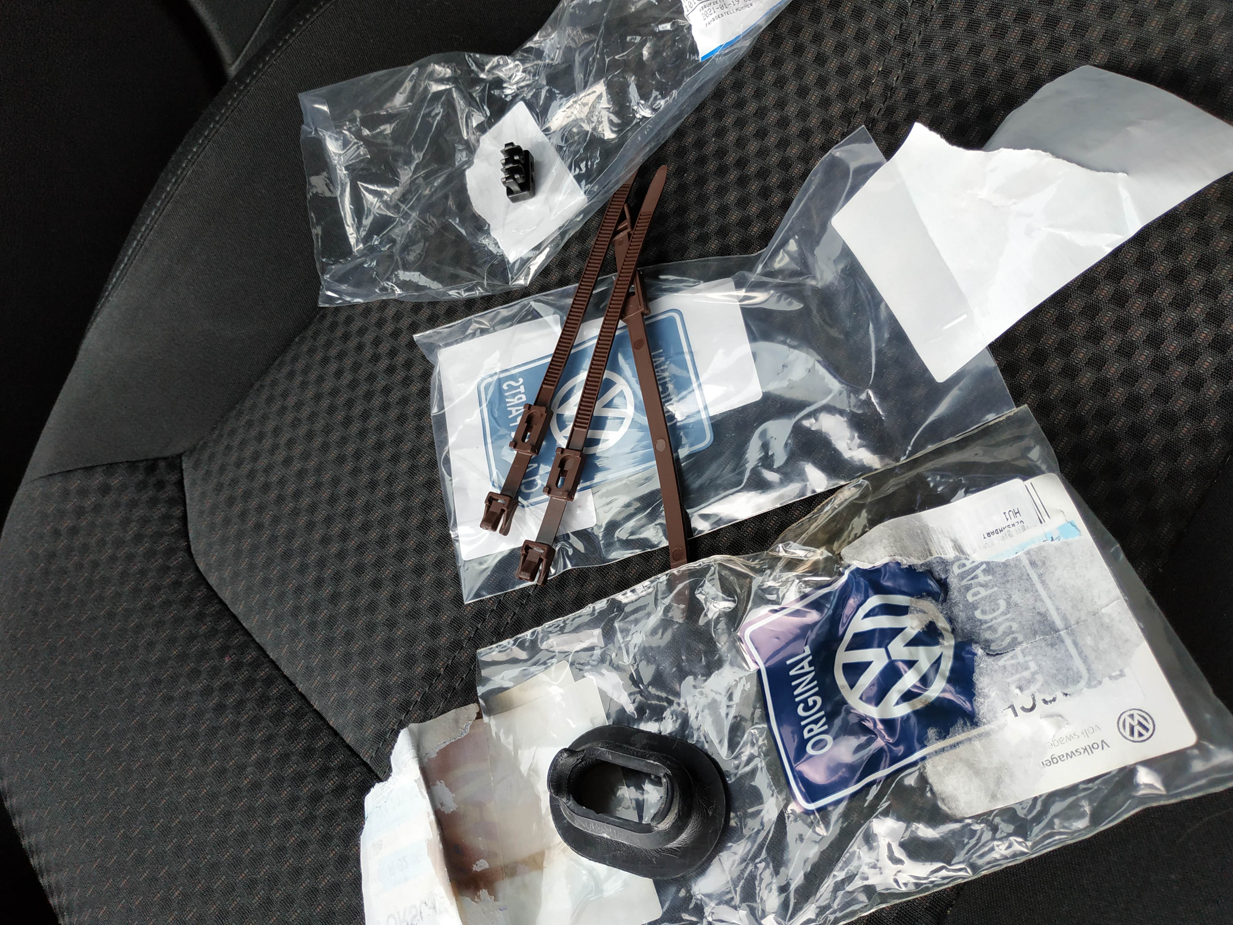

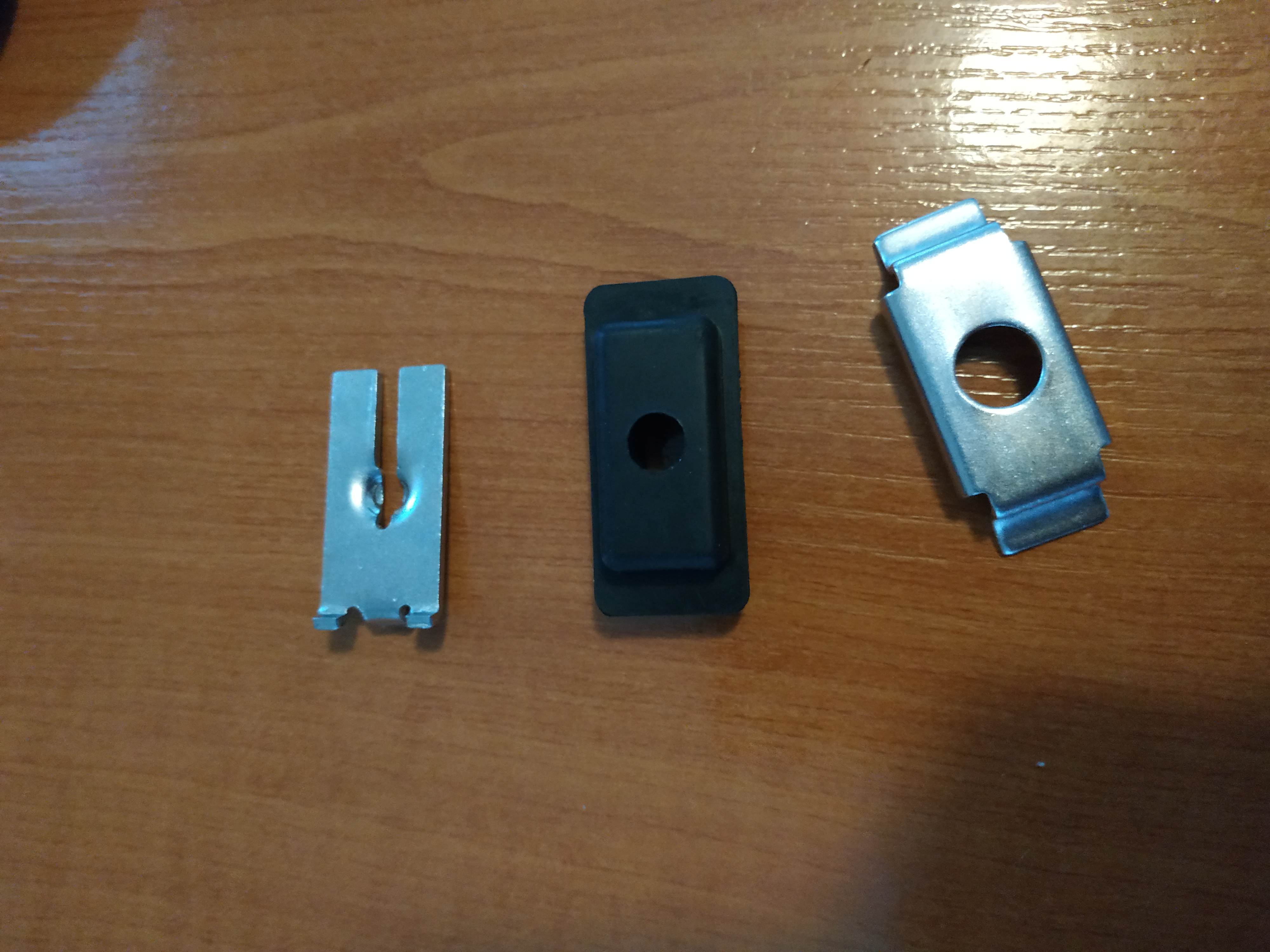

Дойдоха и тампона и ламаринките за жилото на съединителя.

След като решихме проблема с карето, ето и полуосите са на местата си. Пясъкоструй, прахово боядисване, нови карета , дано изкарат още 10 години.

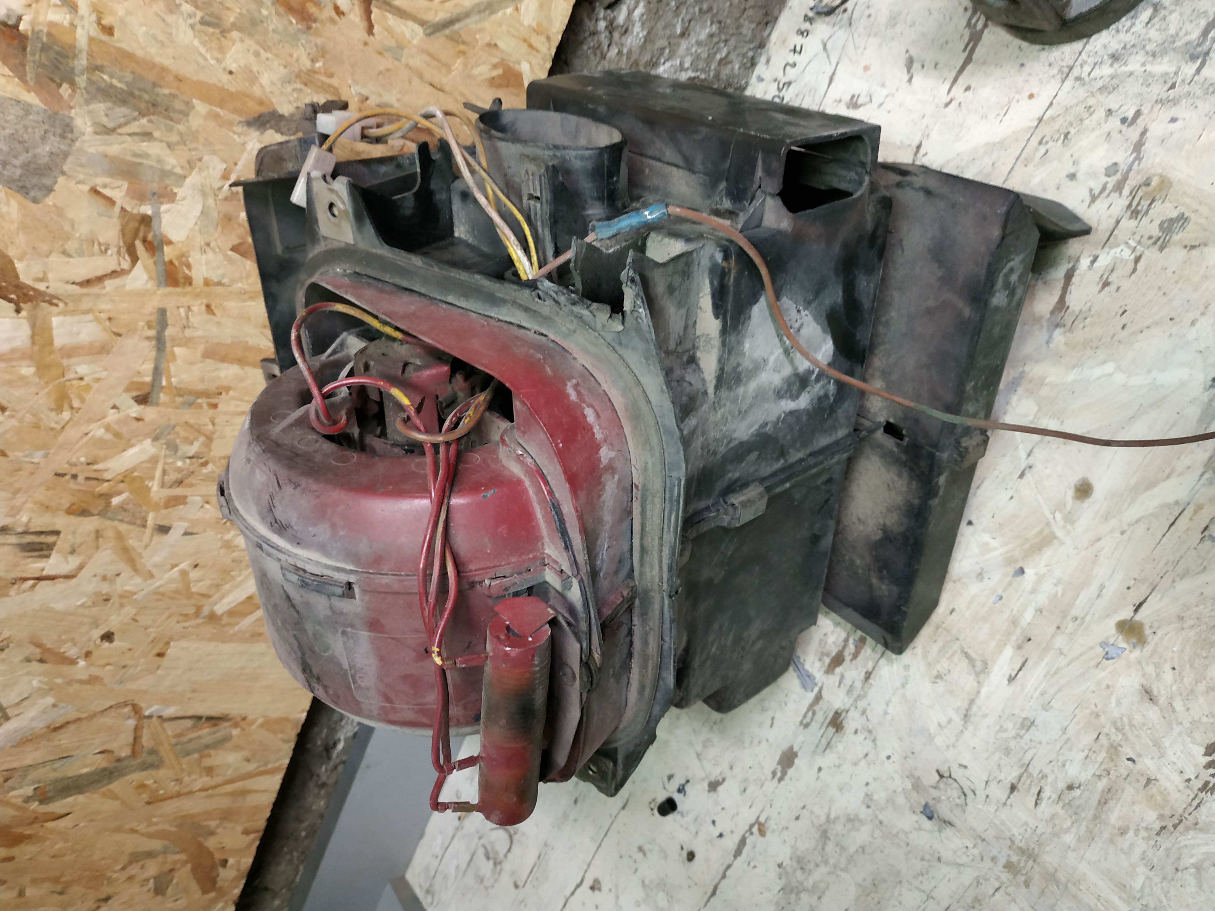

Мнениеот DoH_KuXoT » Пон 01 фев 2021 14:58

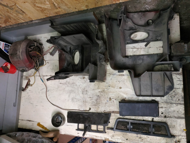

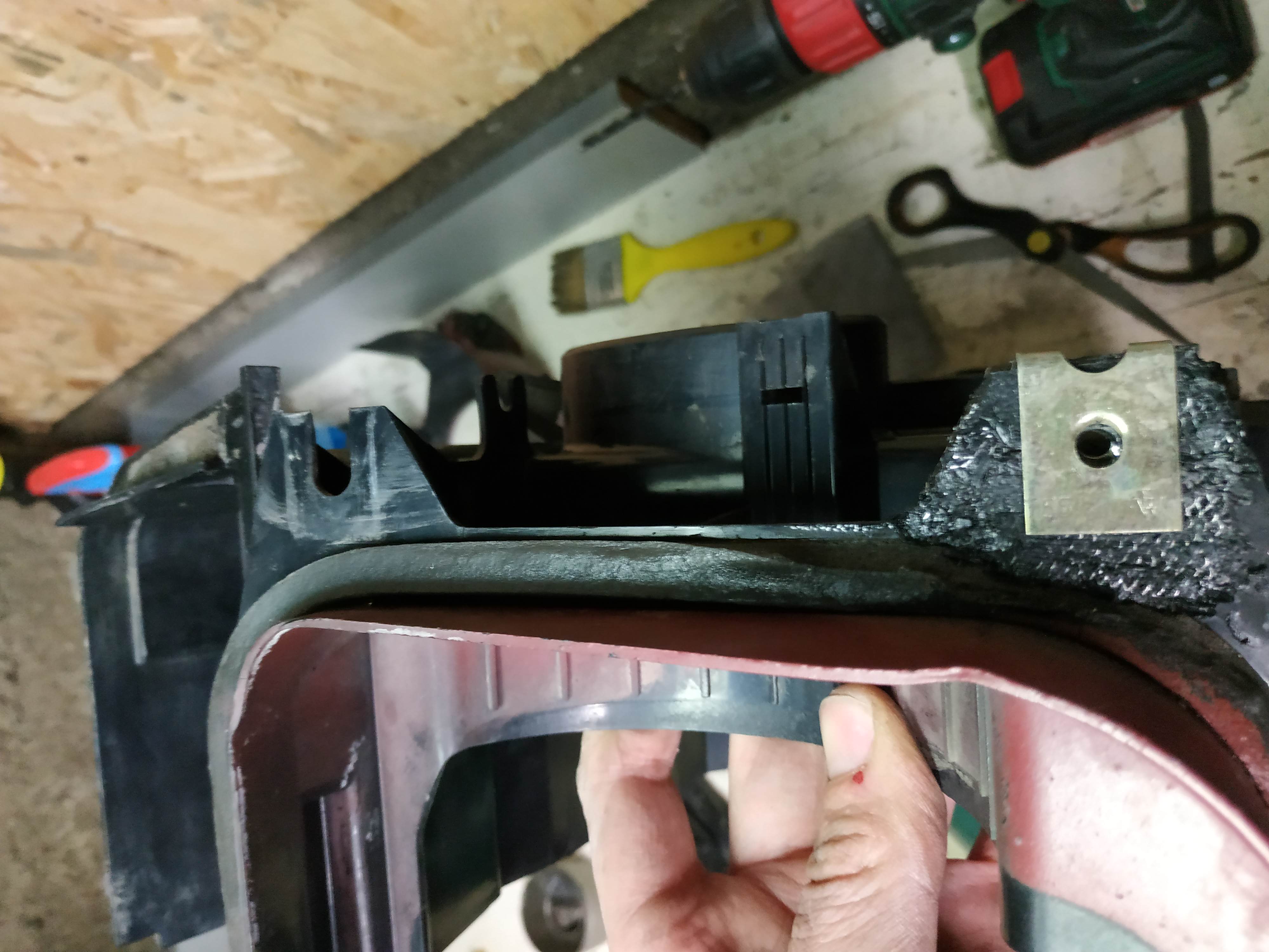

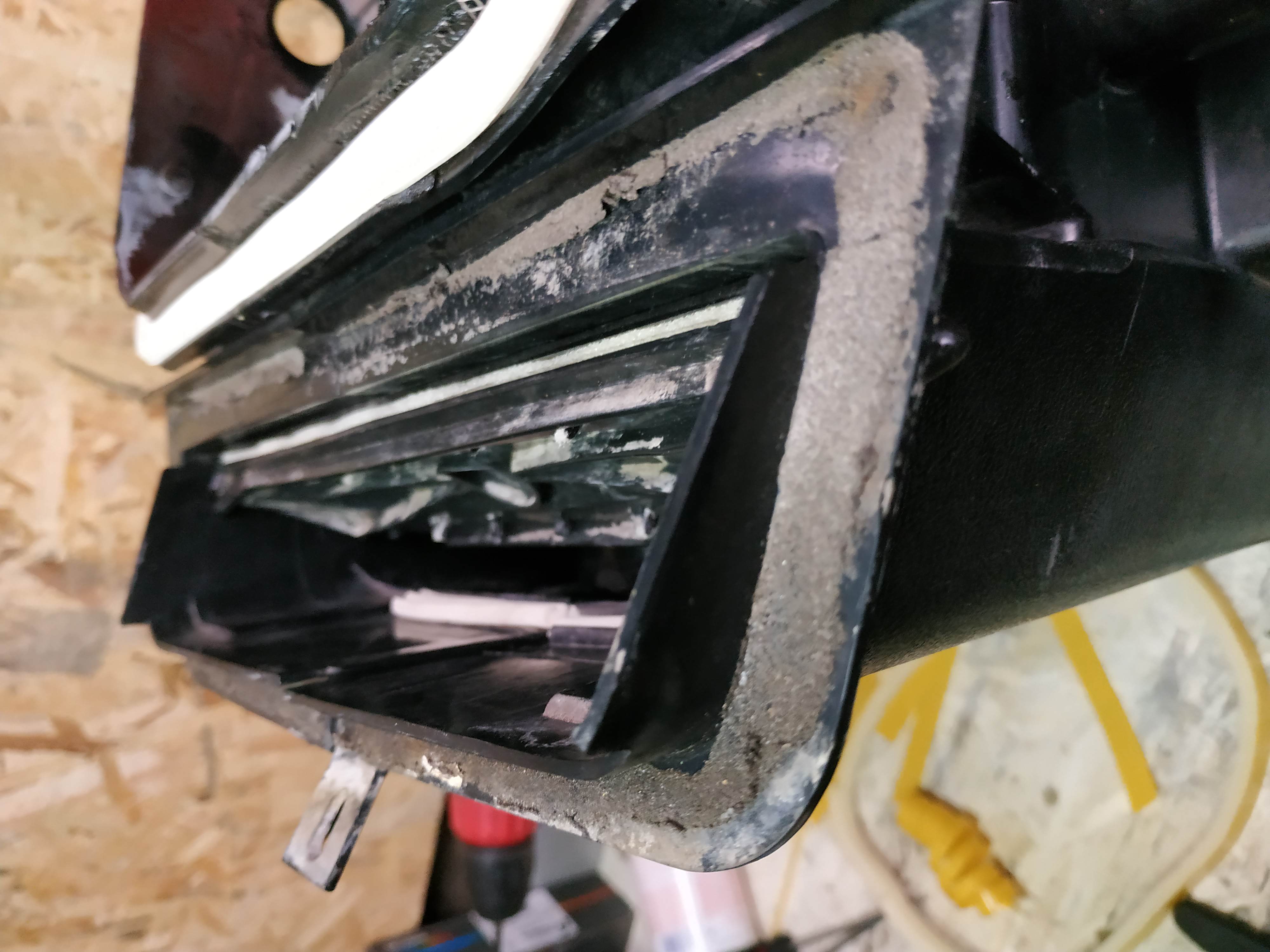

Дойде реда на корубата за парното и вентилатора.

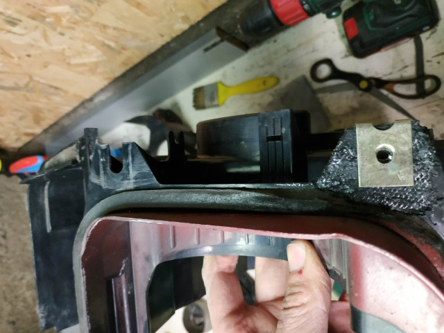

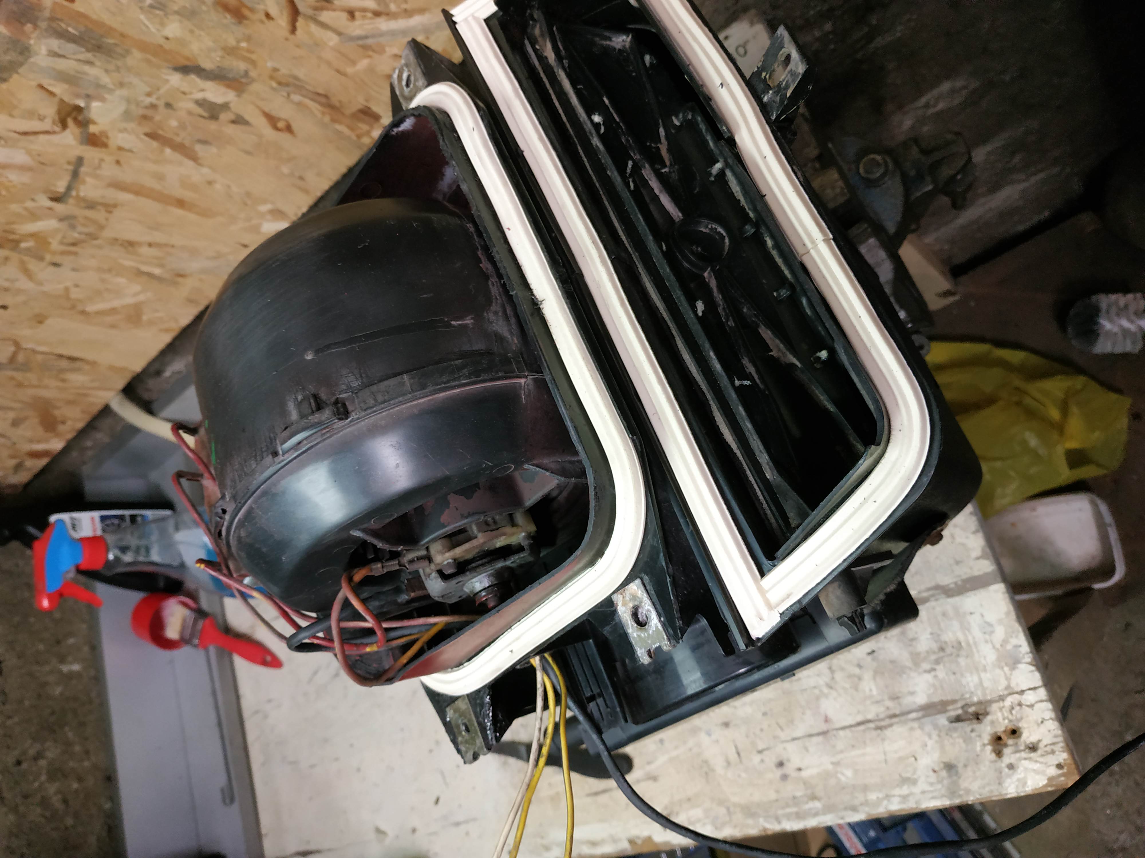

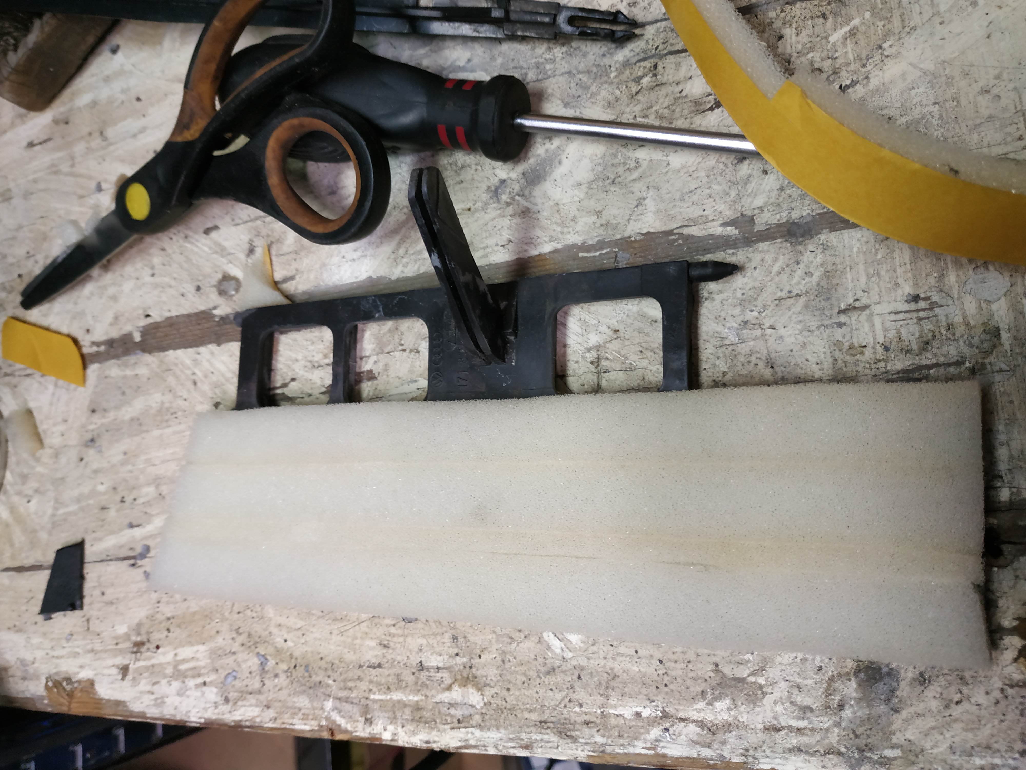

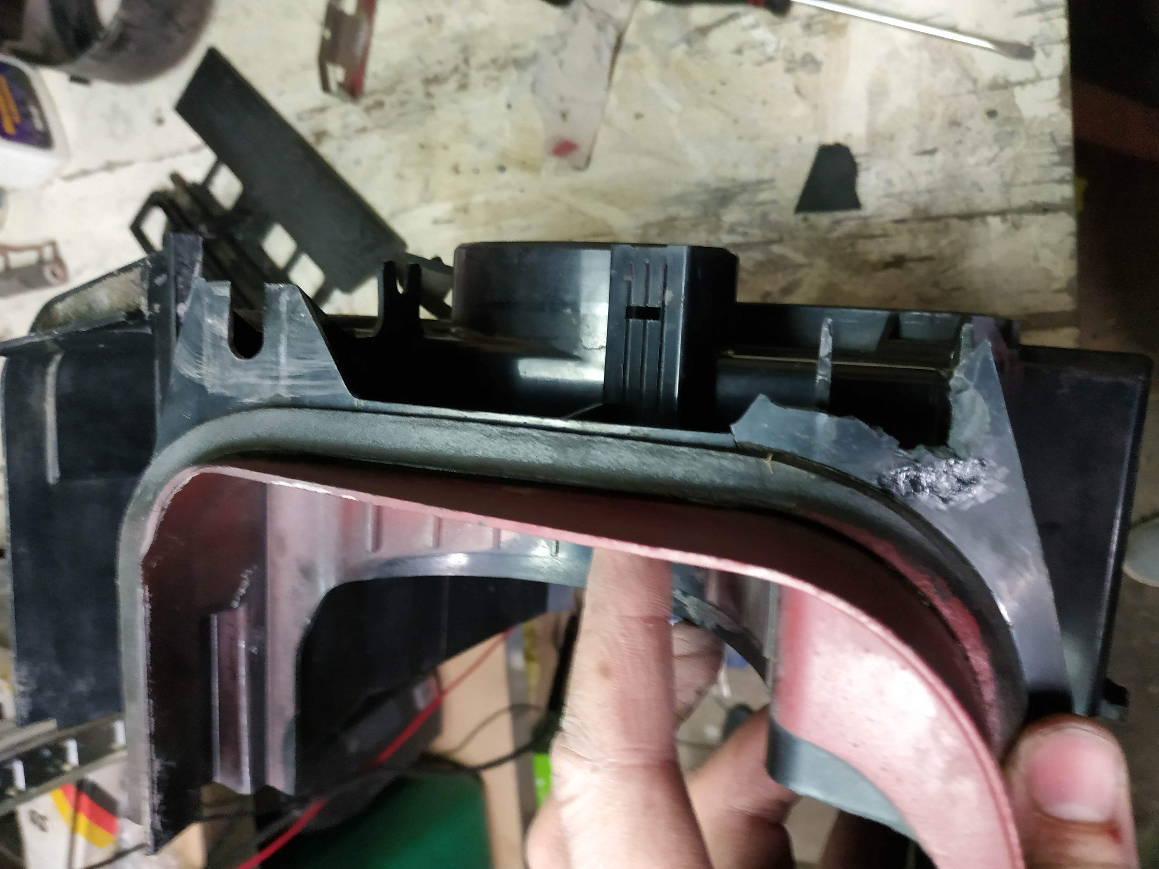

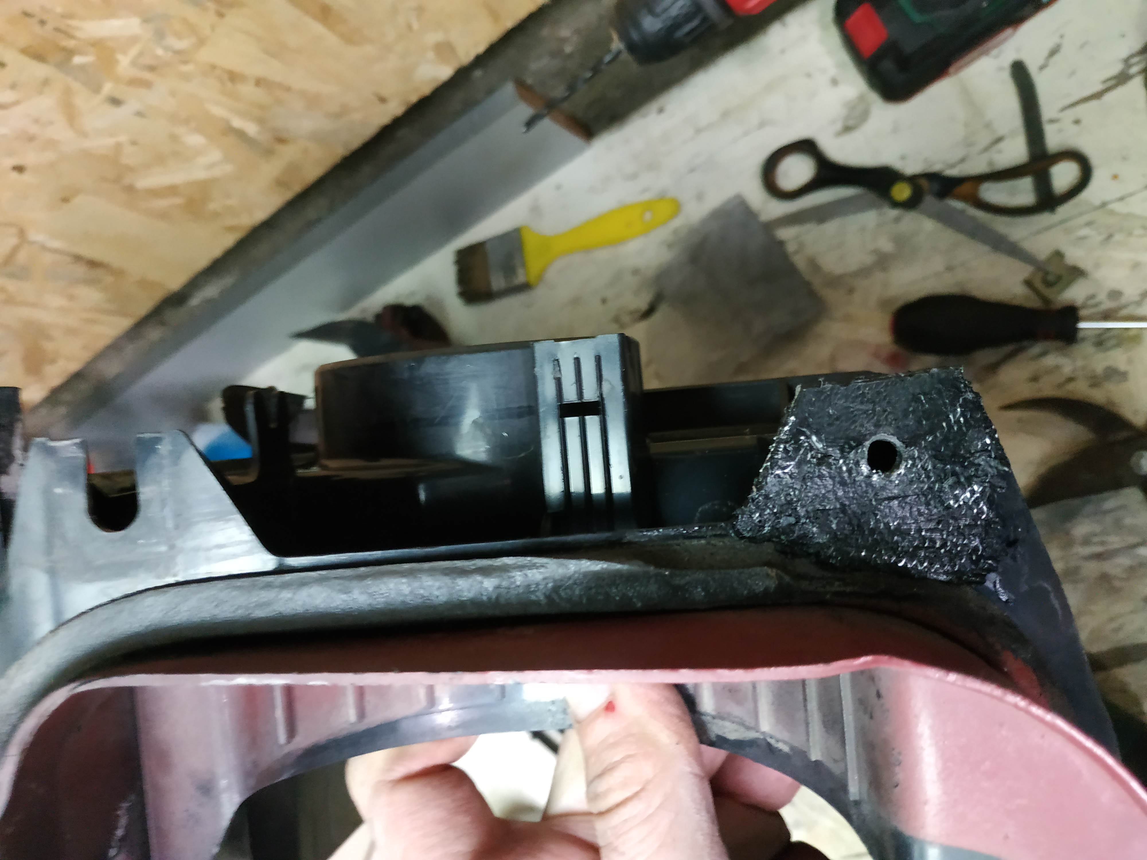

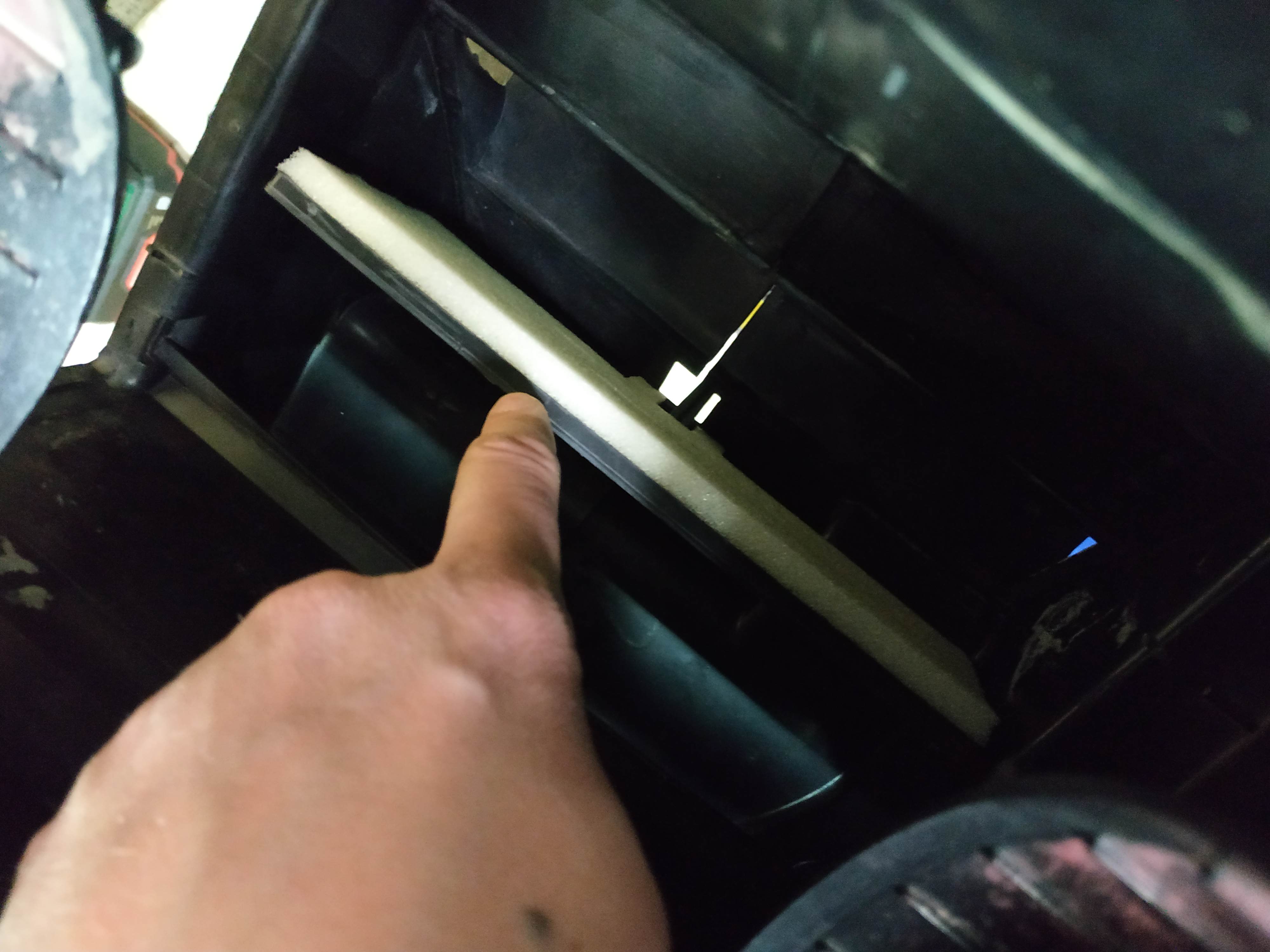

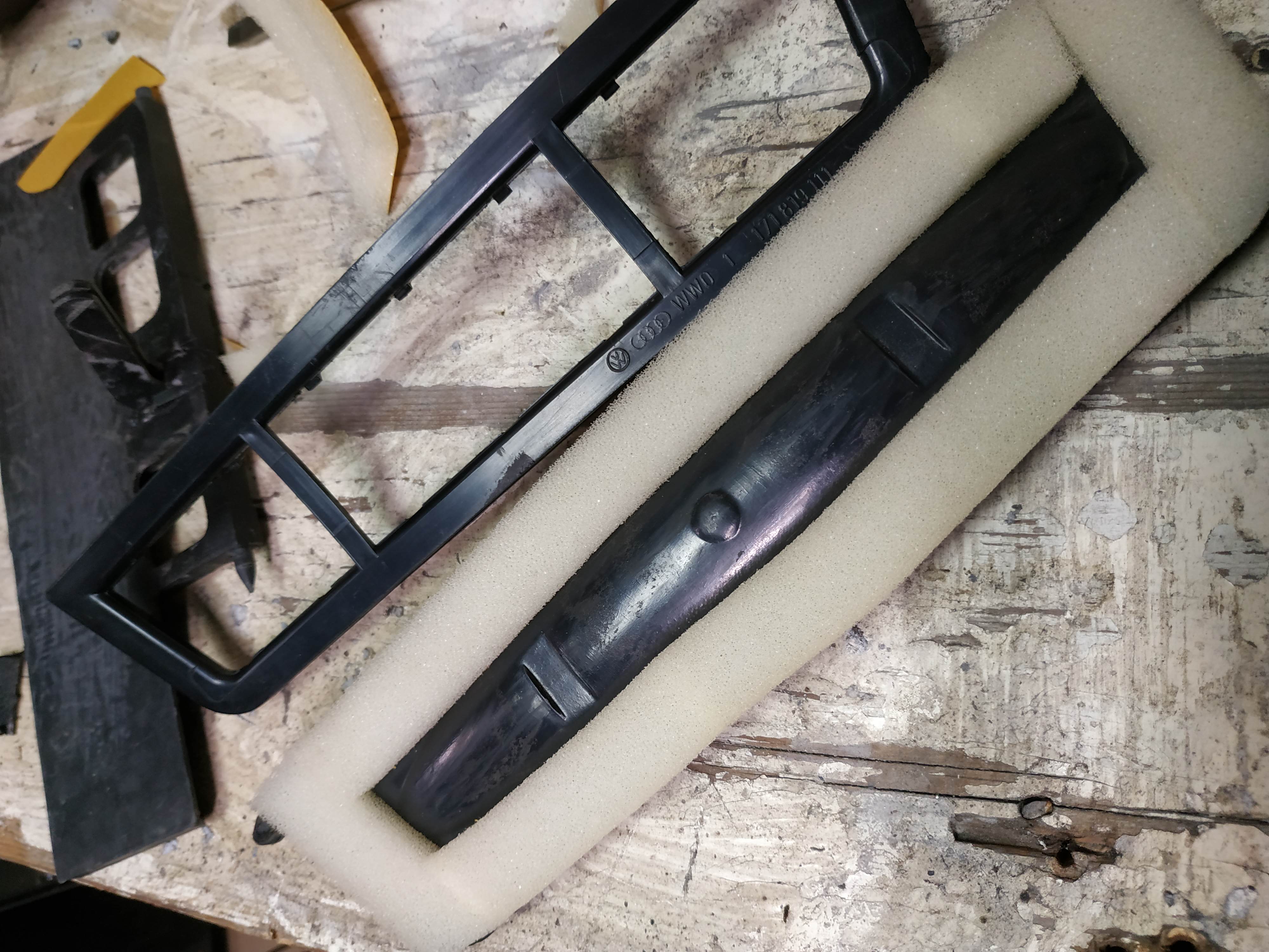

Измих всичко, облепих клапите с нов дунапрен, залепих счупените части, смазах вентилатора, смених уплътненията към купето, оправих творчество по инсталацията и вече има 4 работещи степени

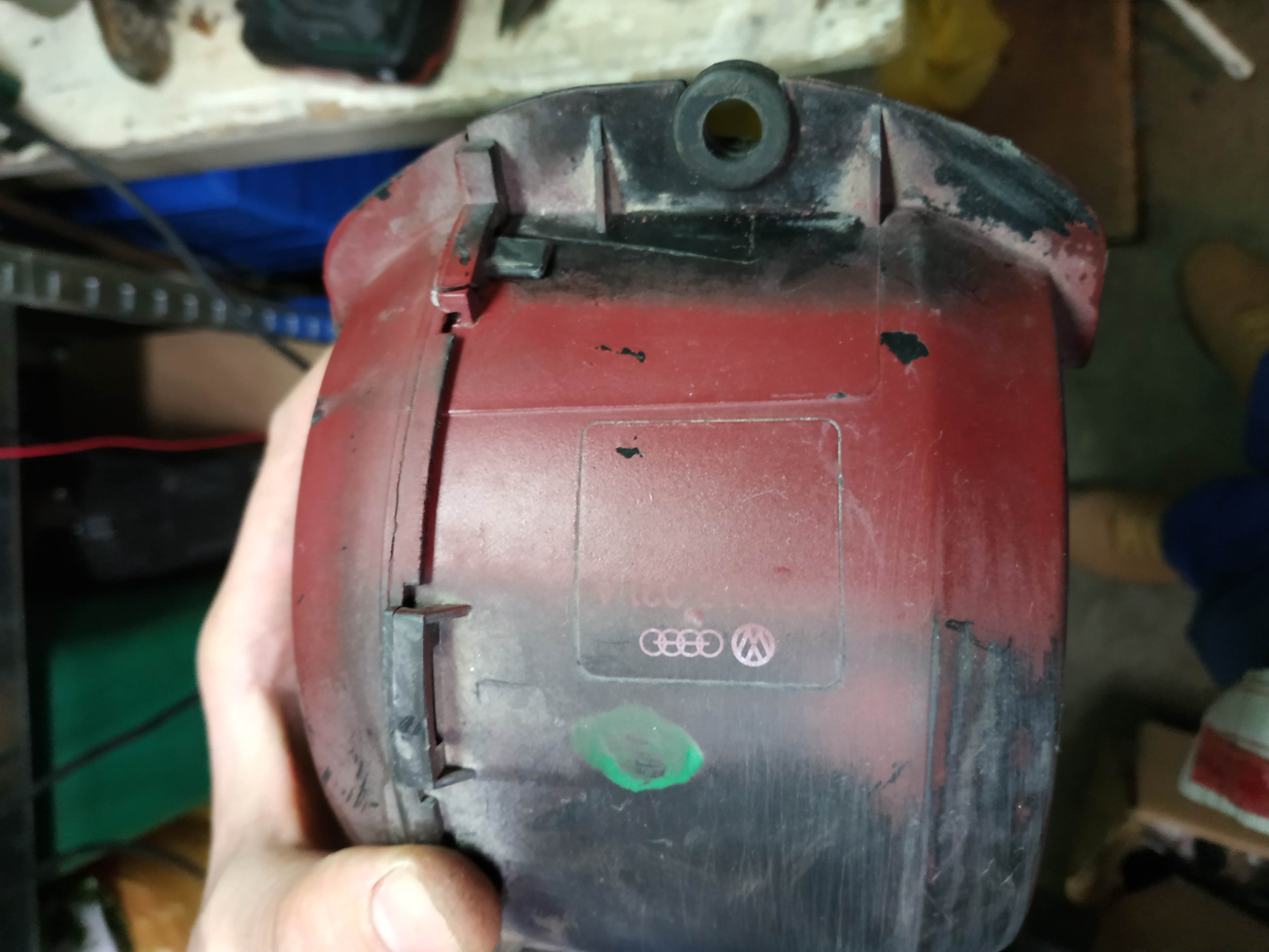

Сложих нов радиатор на парното, позачистих боята на мързеливия бояджия който някога е ръсил наред и всичко беше един цвят червено

Би трябвало да има три степени вентилатора на парното :rolleyes

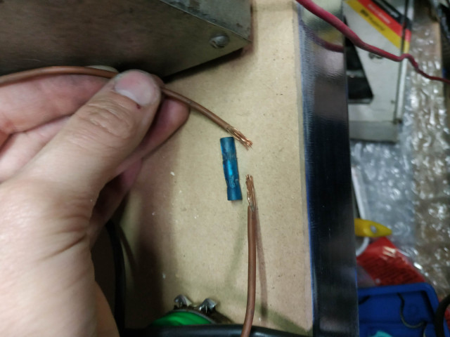

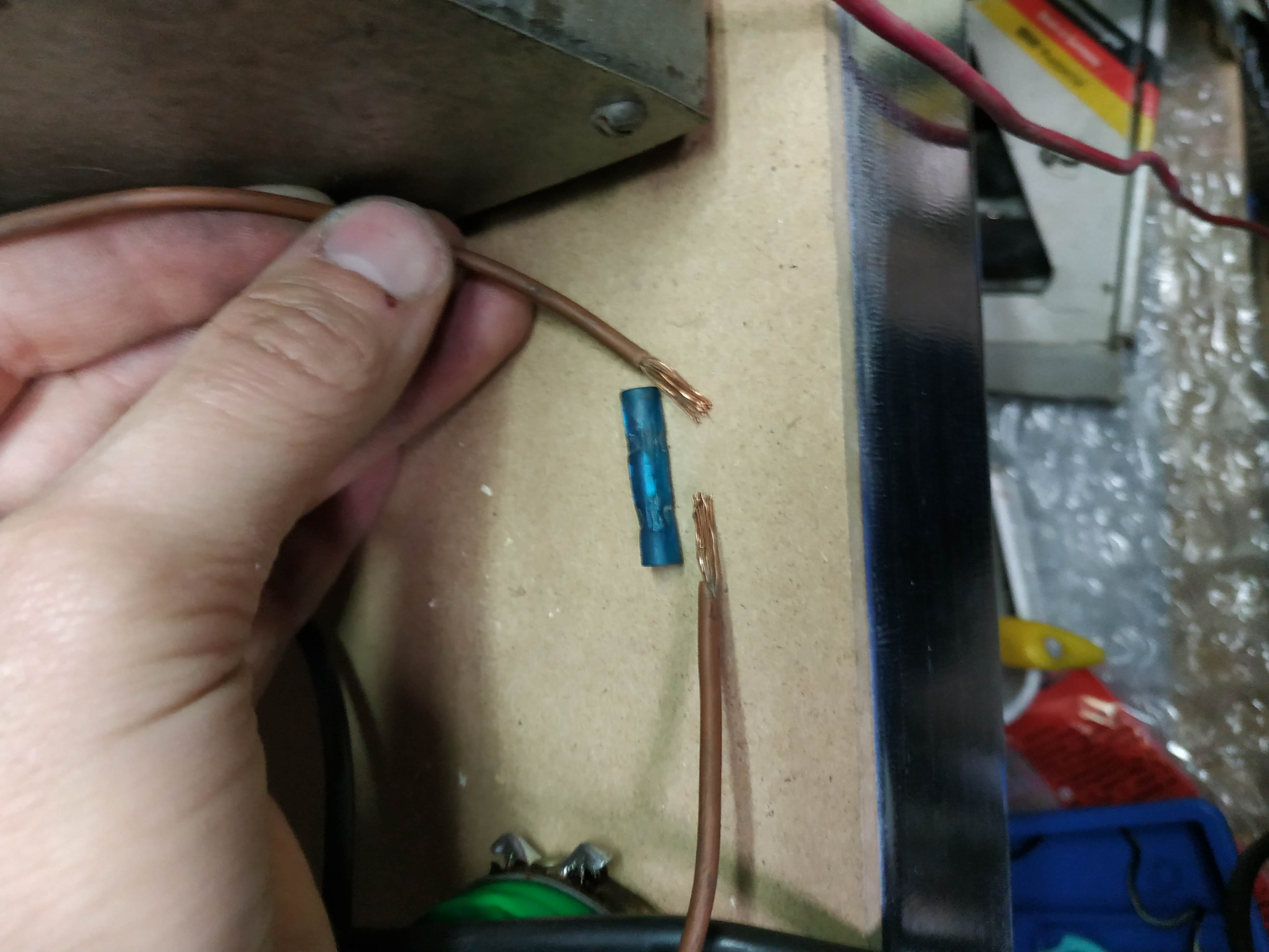

Може и 3 да са :) , на керамичния резистор има три и една без резистор, но реално ги пробвах на зарядно, защото всичко беше побългарено и имаше само спряло и пуснато докрай, резистора го бяха пропуснали в стремежа просто нещо да работи. Възстанових си му всички букси и запоих където бяха рязали, като разкарах отвратителните бързи връзки , които бяха ползвали.

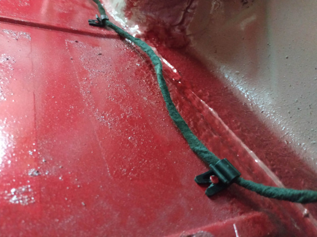

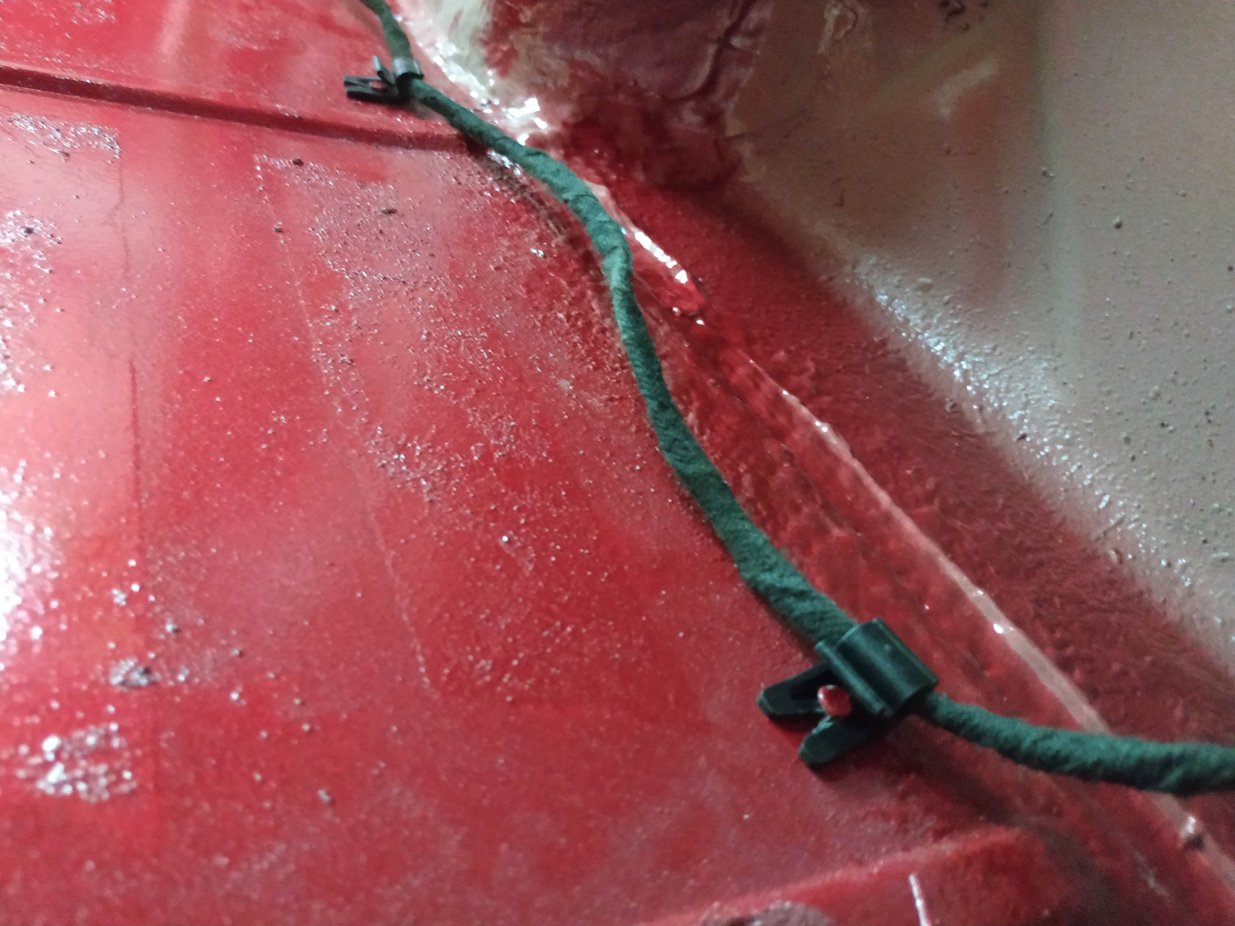

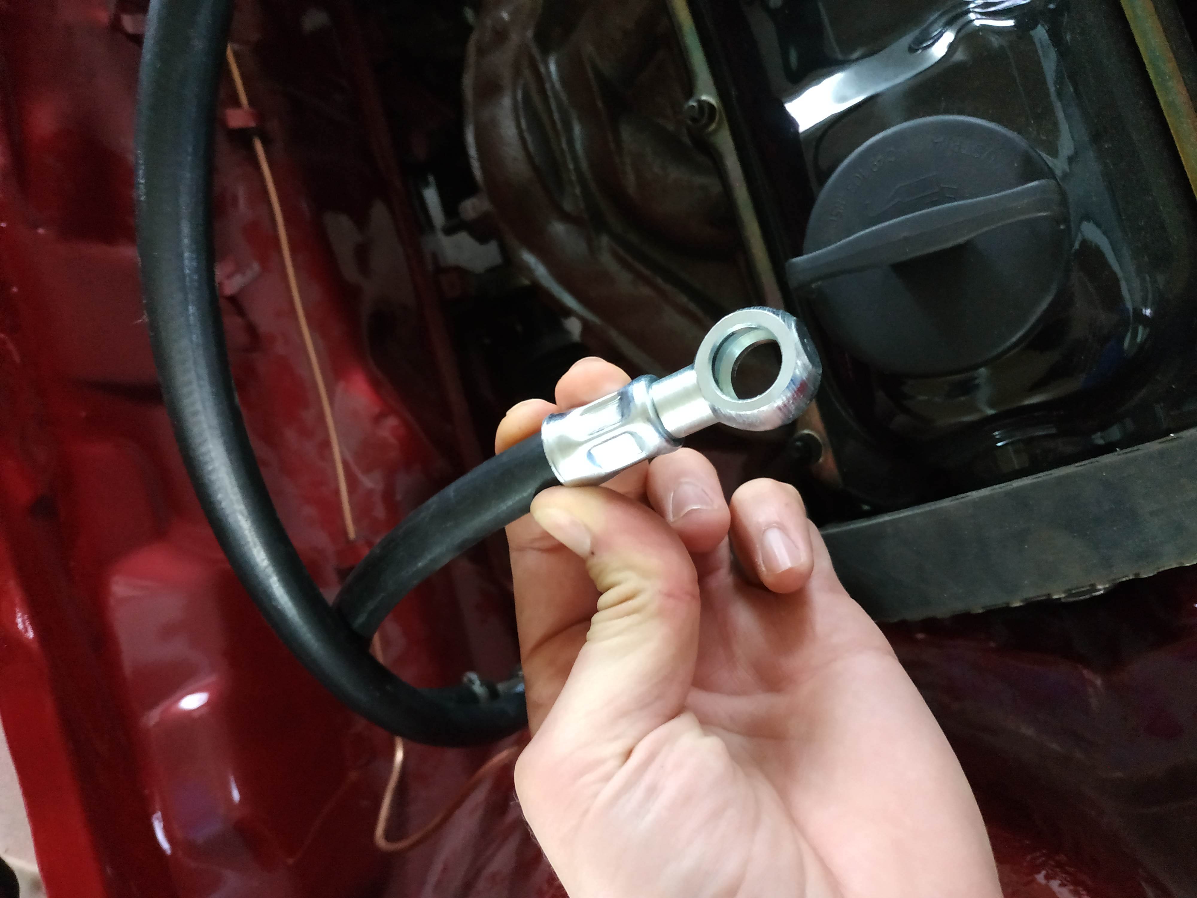

Щипките са по местата си. Направихме нова връзка и маркуч за горивото.
