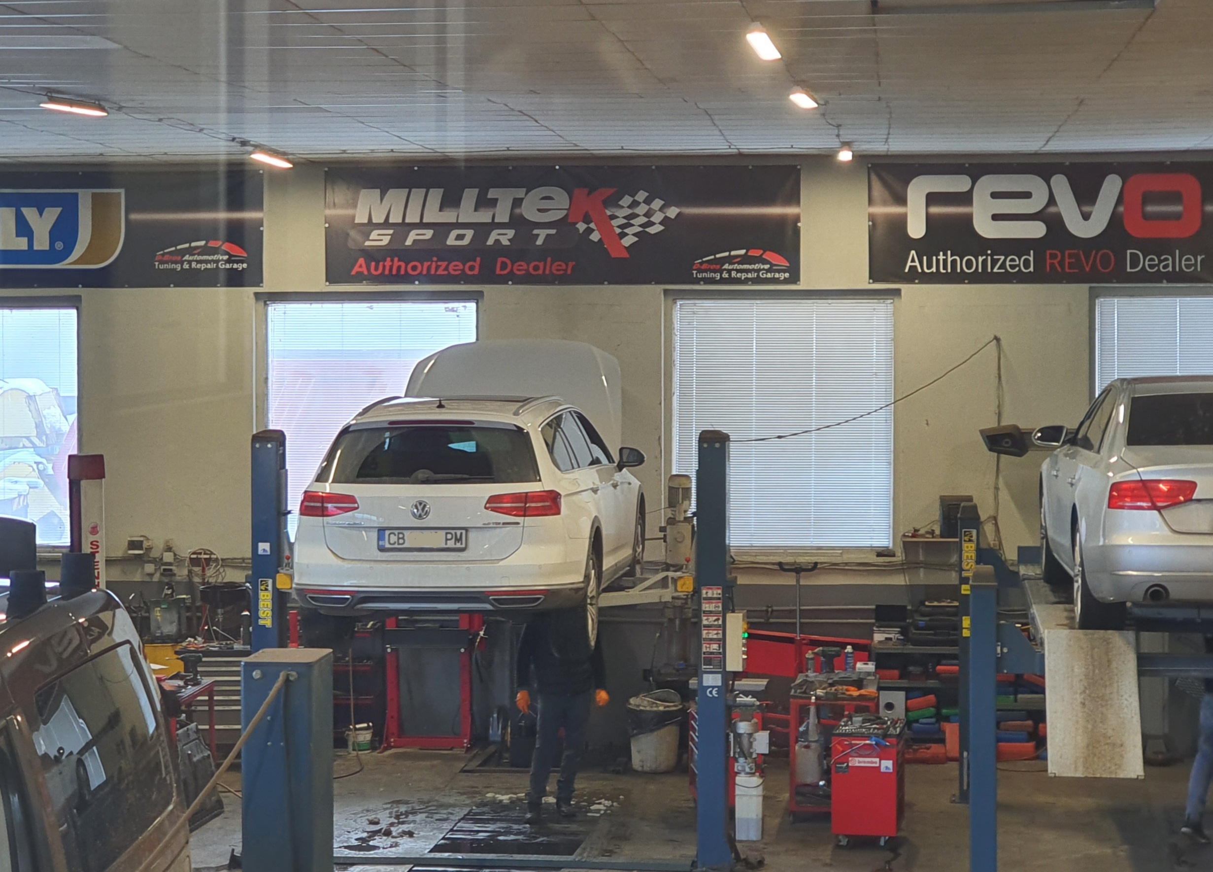

Май всички имаме снимки от тази чакалня

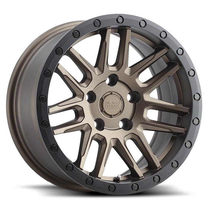

Принципно ме кефи идеята за офроуд джанти. Може би ще стои интересно. Но са много тежки, 5х112 са рядкост и с безумни офсети.
Единственото интересно, което намерих:
Но са от щатите. Цената не е толкова лоша, но с доставка и митница ще ми стъпят колкото да взема оригинални от RS
А все пак би било експеримент, защото нищо подобно няма из нета на лека кола.

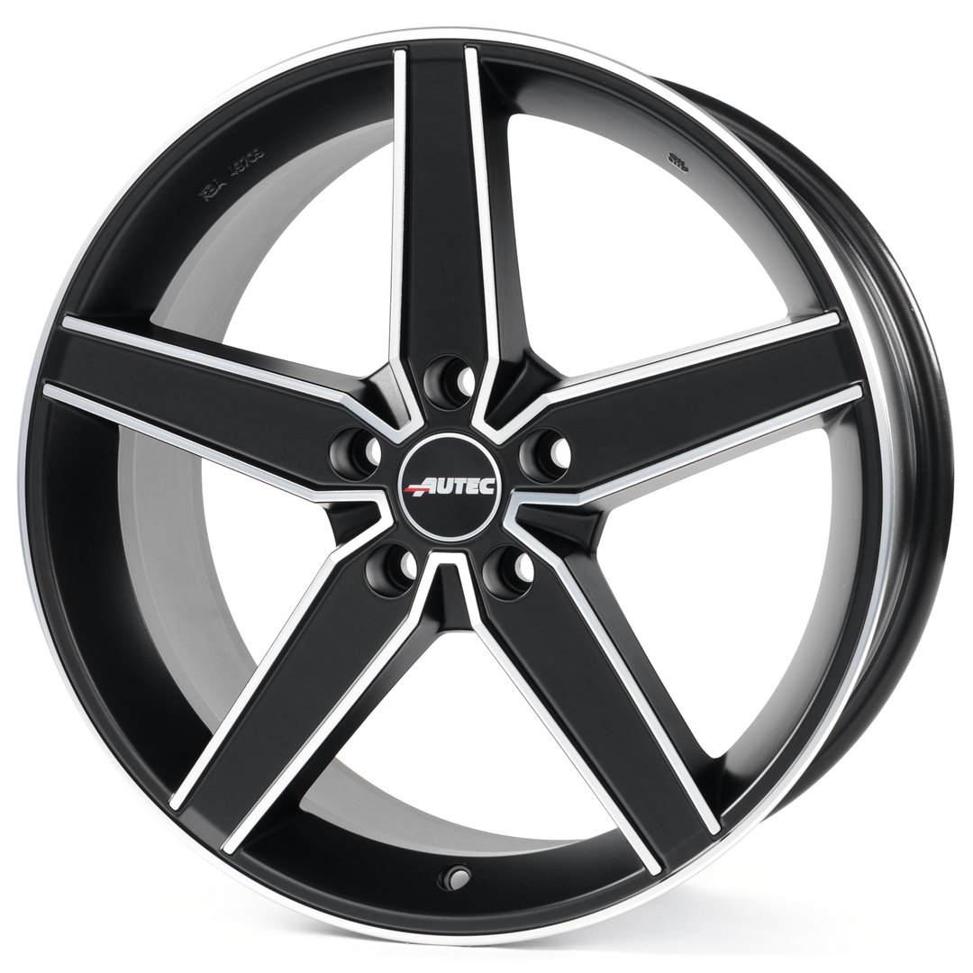

В последните 2 вечери имам други фаворити, като аха да се навия и на другия ден размислям:
ЕТ искам да е около 30, максимум 35.
Искам да има грубоватост и простота в джантата. Да има остра линия, която да се върже с тези на колата.
Фен съм на петълочки (ако изключим офроуд джантите), но колата няма какво да предложи зад джантата

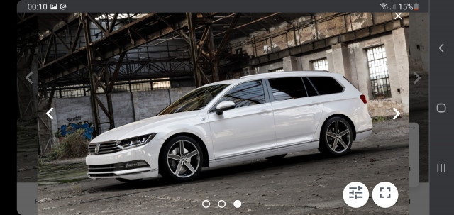

Максимумът, който намерих аз е това:
А при моята има още просвет и пластмасовите вежди, които променят играта.

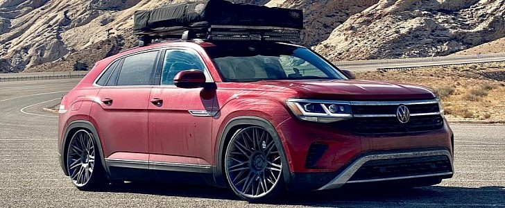

Докато пишех поста се сетих да погледна Атлас.
Предвид дизайна, е най-близкото където мога да черпя идеи.
И нямаше как да не харесам това
Ясно, че тук концепцията е точно обратната на моята - големи гуми vs големи джанти.
Но самата идея за вдлъбнати джанти (дълбочина) ме радва много и обяснява, защо ми хареса autec-а.
Друг е въпросът, как ще седи на 18ки?!
Нещо не ми се минава на 19, 20...

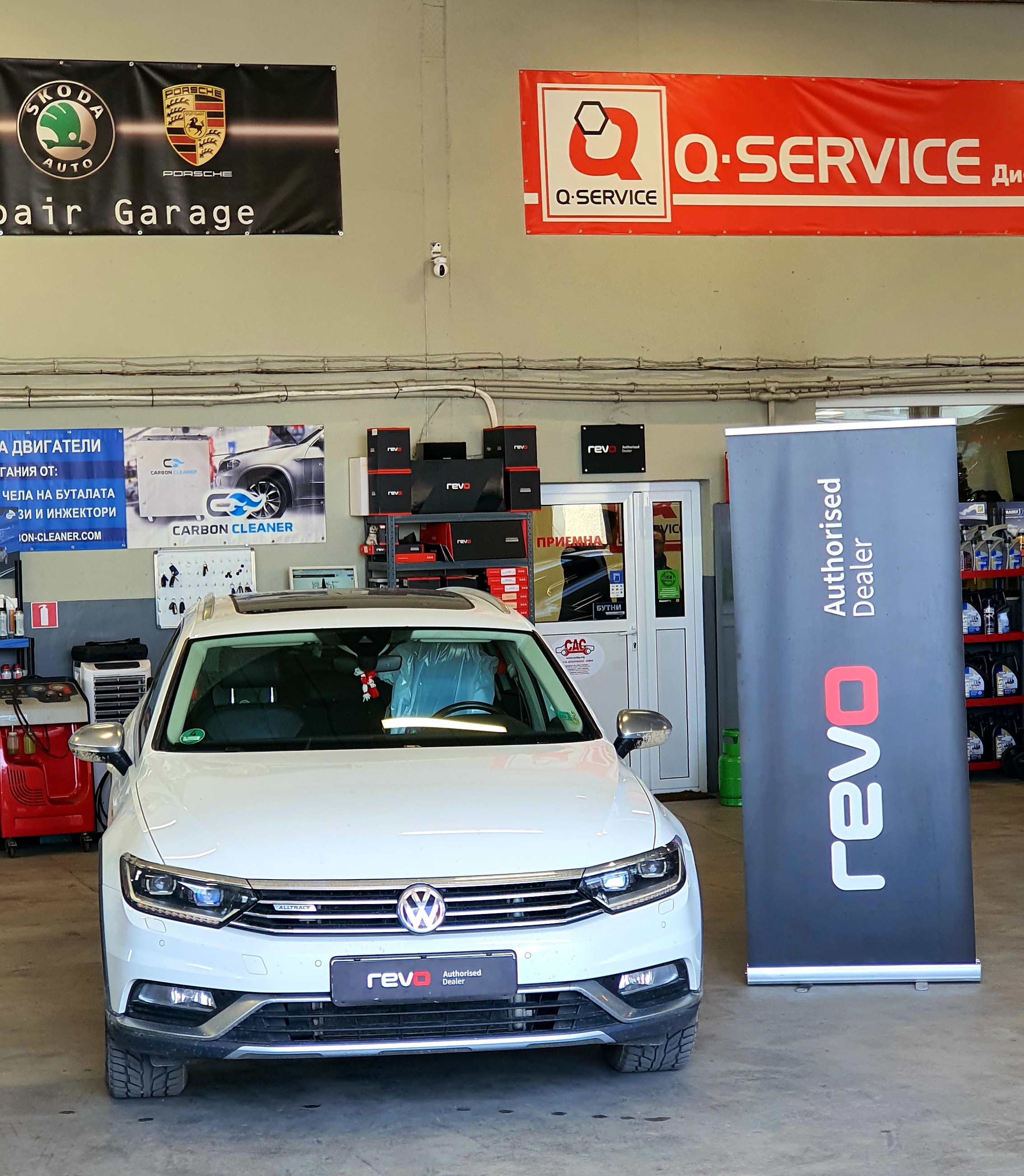

Нали съм малко алтав, та реших да тествам и друг софтуер. Естествено Рево. Още са ми малко впечатленията, но колата е доста мазна.
За пореден път съм супер доволен от Dbros! Бърза реакция и отговори на всичките ми въпроси. А те не са малко

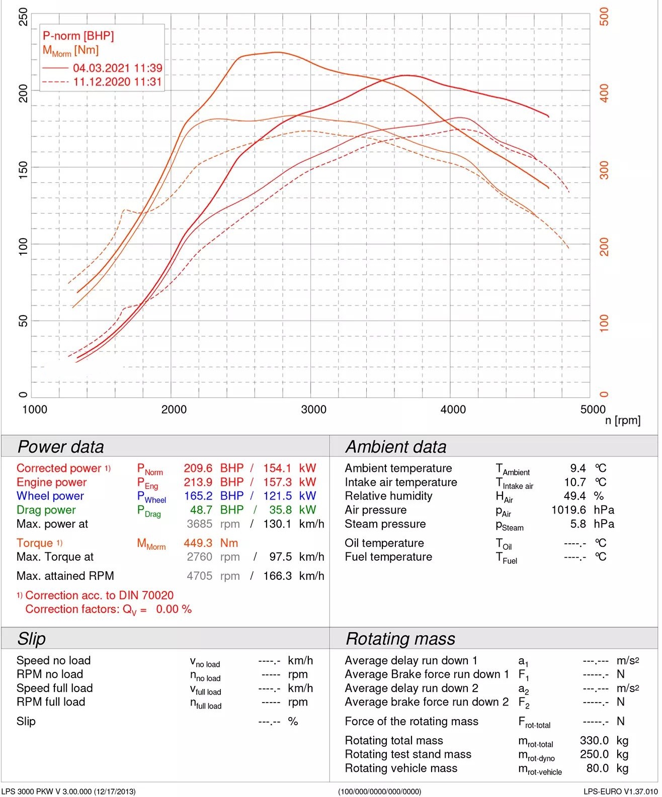

Това си е личен избор. Аз съм доволен и от двата софта.

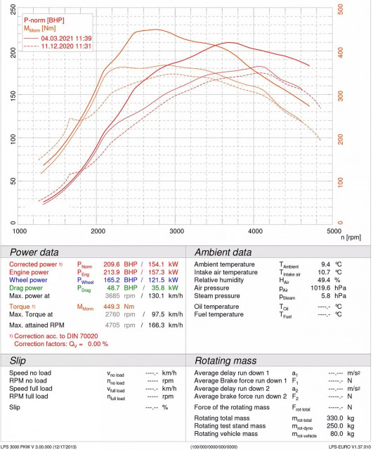

Нещо по-интересно се сетих да споделя.
Графика от дино. Пунктираните линии са оригинален софт и износените инжектори. Следващите са с нови инжектори и оригинален софт. А най-голямата мощност е с новите инжектори и предишния ремапнат софт.
Като се вземе предвид, че това са bhp, диното е песимистично и тук е със зимните гуми, които са значително по-големи и тежки, реалната сила е била към 220к.с.
Сега с ревото не знам и нямам намерение повече да меря на дино. Най-малко, защото друго дино ще даде толкова различни резултати, че няма да е коректно сравнението.
Затова си карам с мерене на гъзомер и това е
Дет се казва - Баба ми на село, каруцата все с дино я е мЕрила.
Графика от дино.
Интересно сравнение, излиза, че с изнсените дюзи в диапазона до 1800 оборота е имала по-голяма мощност.

Проблемните инжектори бяха с много големи разминавания от нормата точно в ниски и средни диапазони. Пропускали са повече гориво там.
Но това не е хубава мощност. Както виждаш, прави един пик. Оттам сондата казва, че е твърде богата смес и започват корекции.
Тези двигатели са страшно зависими от прецизната работа на всички системи. Не можеш да ги излъжеш просто с повечко гориво и въздух.
Интересен факт за тези мотори е, че за тях всичко приключва със стейдж 1 и максимум спортен филтър.
Няма готови решения, няма разработки.
Теоритично може да се започне с някакъв къстъм даунпайп (ако прежалиш екологията), но натам всичко ще е проба/грешка. Просто няма какво да направиш смислено
Предполагам си чел темата за препекания супърб на Явор ? Той мисля е със същия мотор и мина през това.
