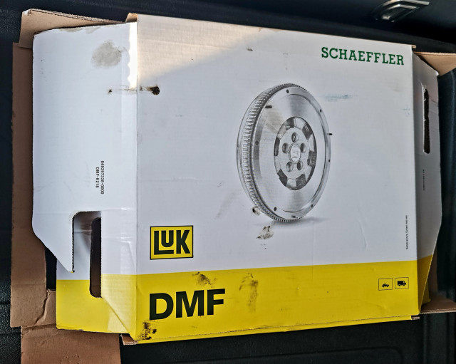

Малко ремонти съботни дейности :scare3 :bishop
Luk

Сега забелязвам, че си с мотор ВММ. Преди 3 седмици мой приятел автомонтьор сменя съединител и маховик на Туран като твоя с ДСГ-кутия и със същия мотор. Викам му: смени му и шестограма, че ако превърти става доста скъпо. Като проверихме, за моя изненада се оказа, че няма шестограм, а е като при 1.9ТДИ. Като се поразрових, се оказа, че този е един от най-здравите и безпроблемни 2.0ТДИ ПД мотори.

Няма Туран със шестограм. Само Пасат и Шаран имат.

Bmm нямат шестограм. И да така го водят. Здрав и читав. Макар че е наложено мнението, че 2.0 са най- пикливите. Но за сега съм доволен. Даже много ми допадна

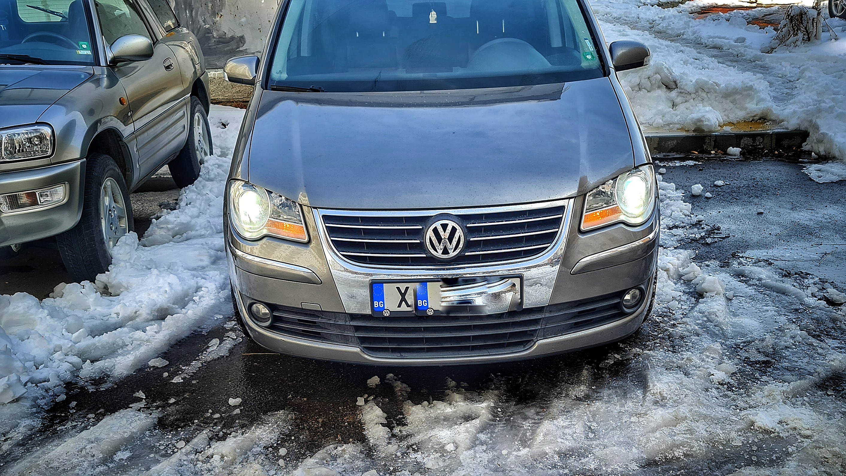

Мнениеот borislav_mladenov » Нед 14 фев 2021 16:08
:mhihi
Сняг

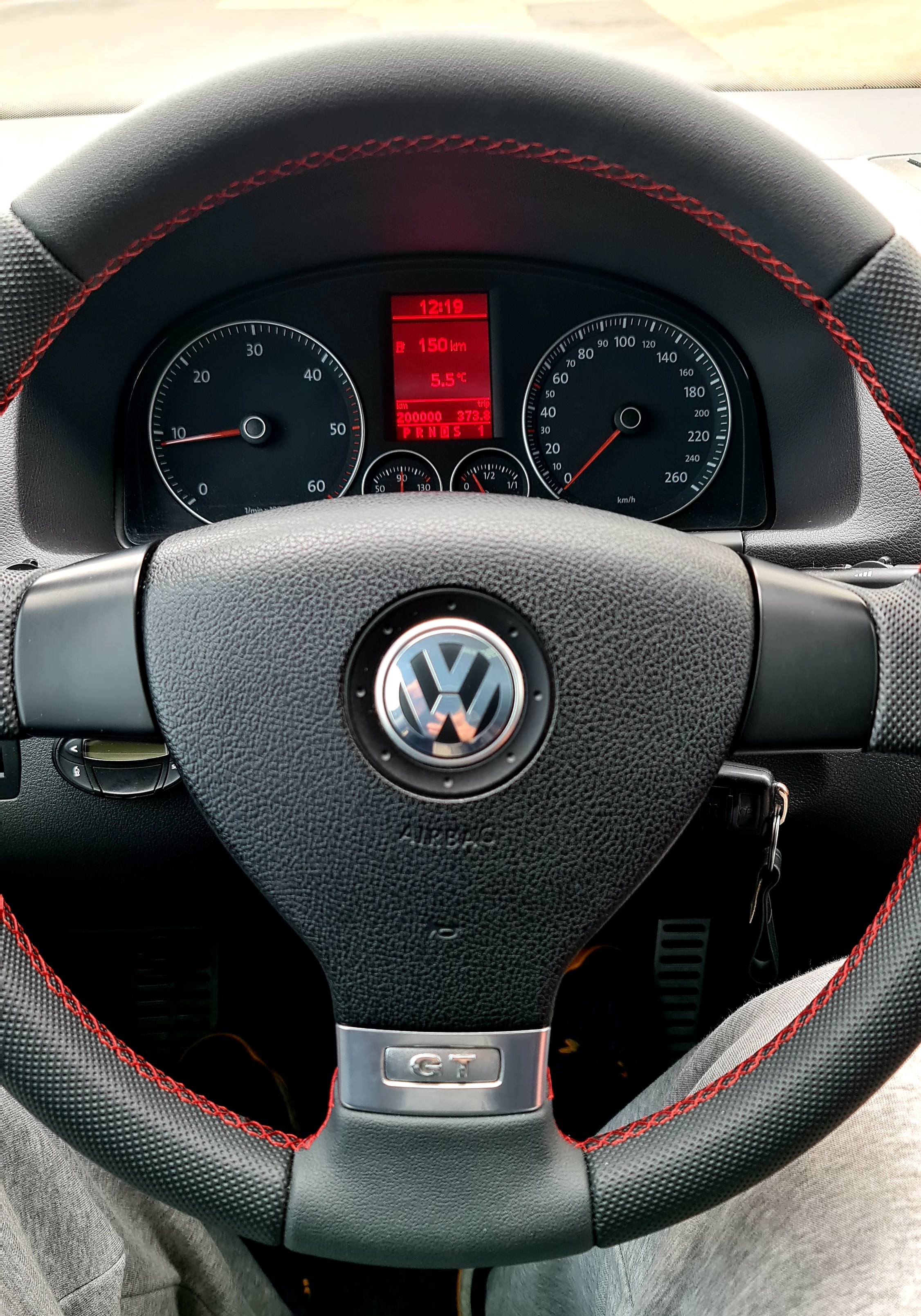

По табло достигнахме км
200 000

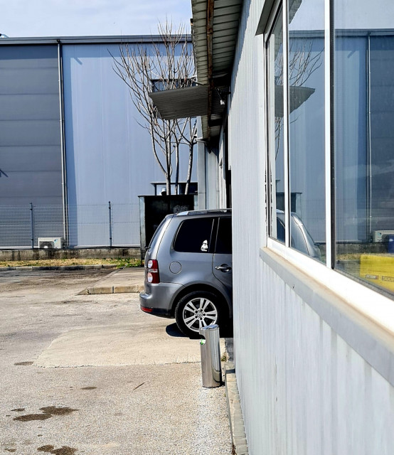

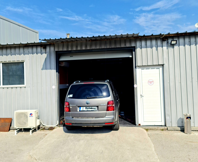

Привет отново :) След лутане между различни мнения, кой къде и как да се заеме със софтуера на Туранчето. Избрах момчетата от Пловдив- Кинетикс. Имат си и Дино стенд за замерване . Също така ми беше и най- близко като километри, а и скорошните мнения в Интернет за тях не бяха лоши. По първоначални замервания колата показа 139 заводски кс. и 333 нютон метра. След малко преработка и пренастройка( около два часа игра), числата бяха 167 кс и 393 нютон метра. На колата си стоят катализатор и дпф филтър. Това попречи да се извадят още 10-12 кс, но и това ще се случи след някоя друга седмица. Като вървене и ускорение стана доооста по динамична и рязка. При нормално каране на дълго разхода спадна с 0.3- 0.5 л.

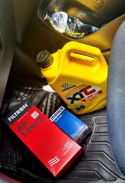

Да не пропуснем обслужването на TDI- то. И само газ :beat_butt2
10 000
