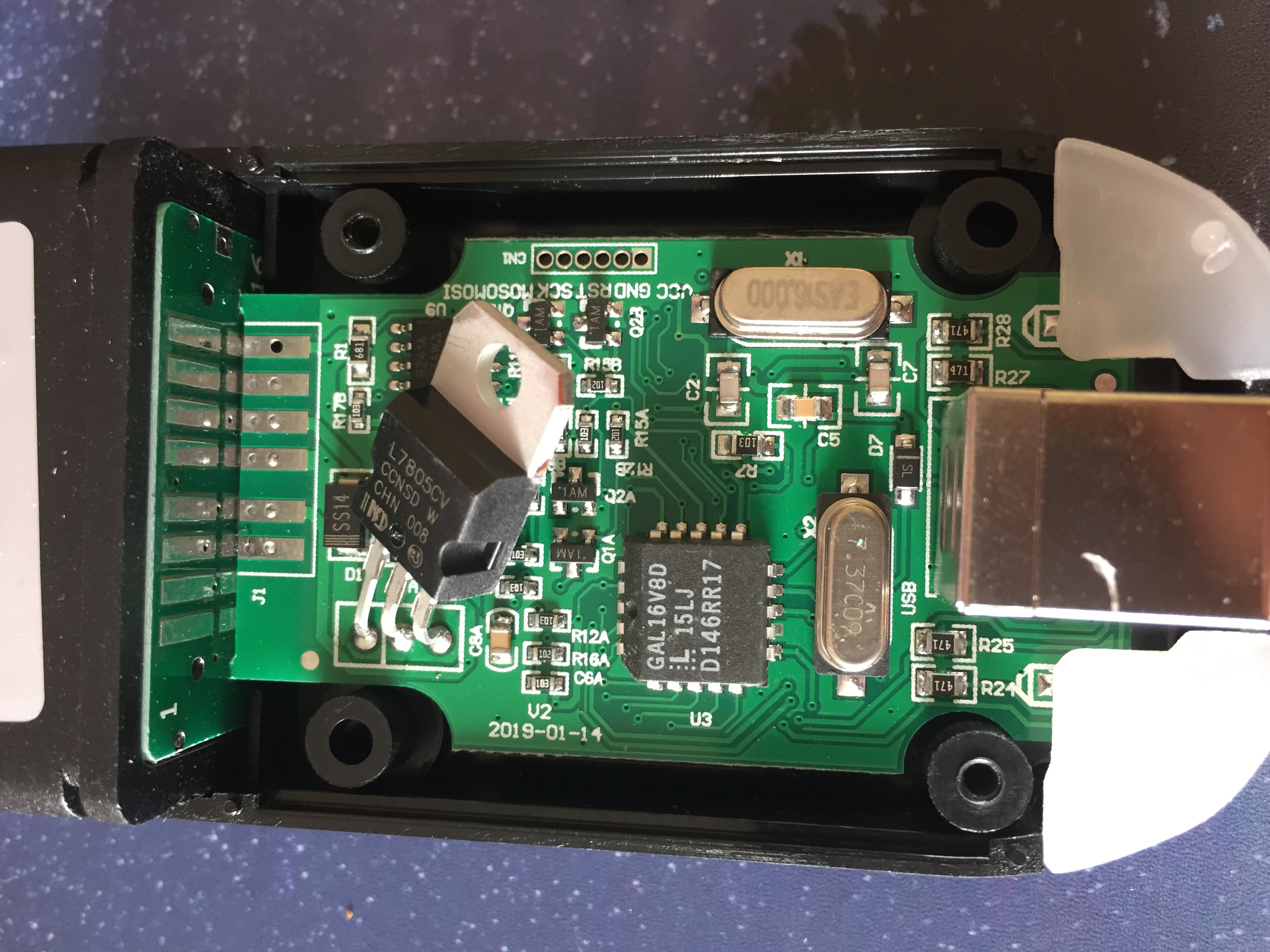

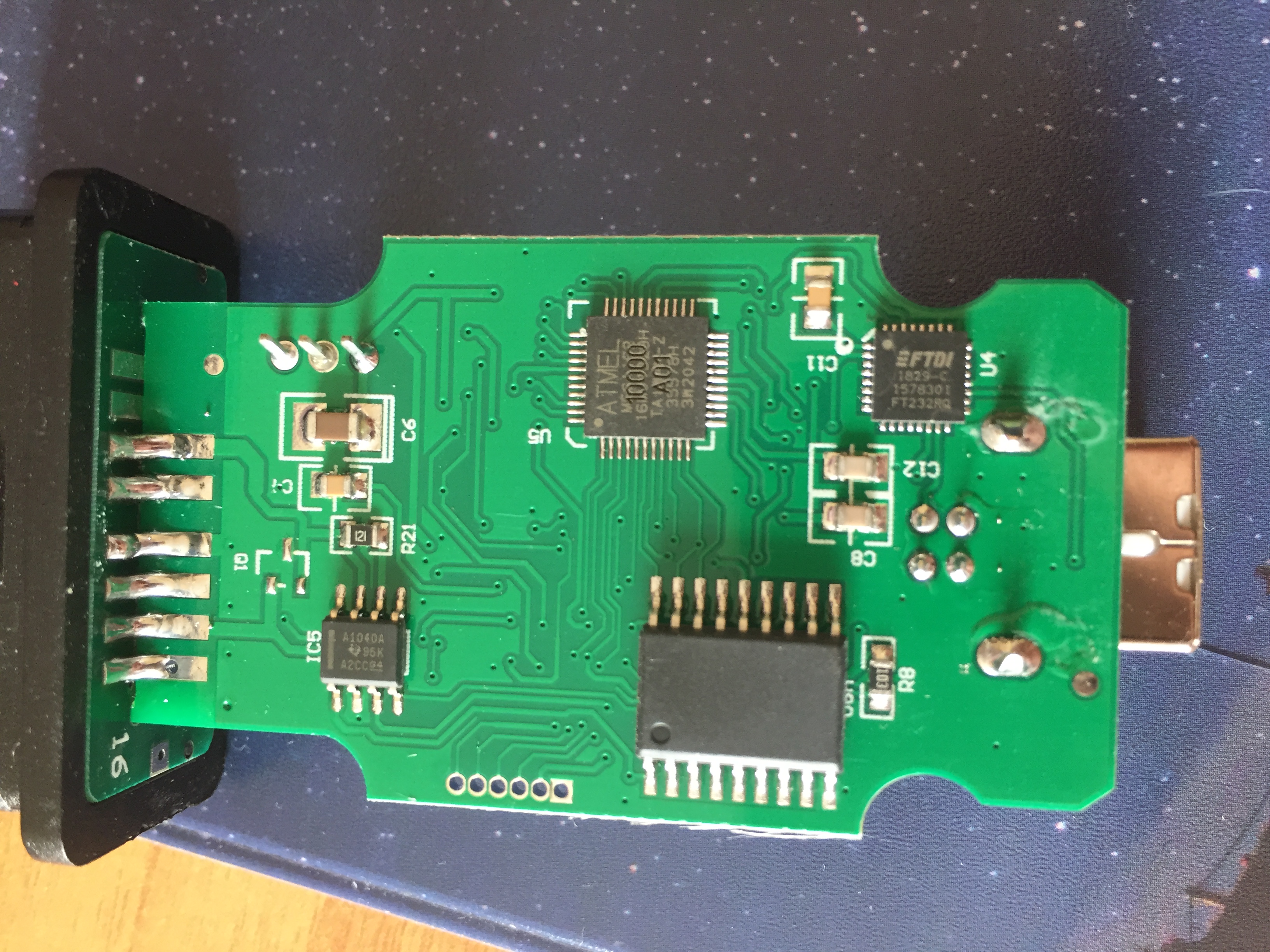

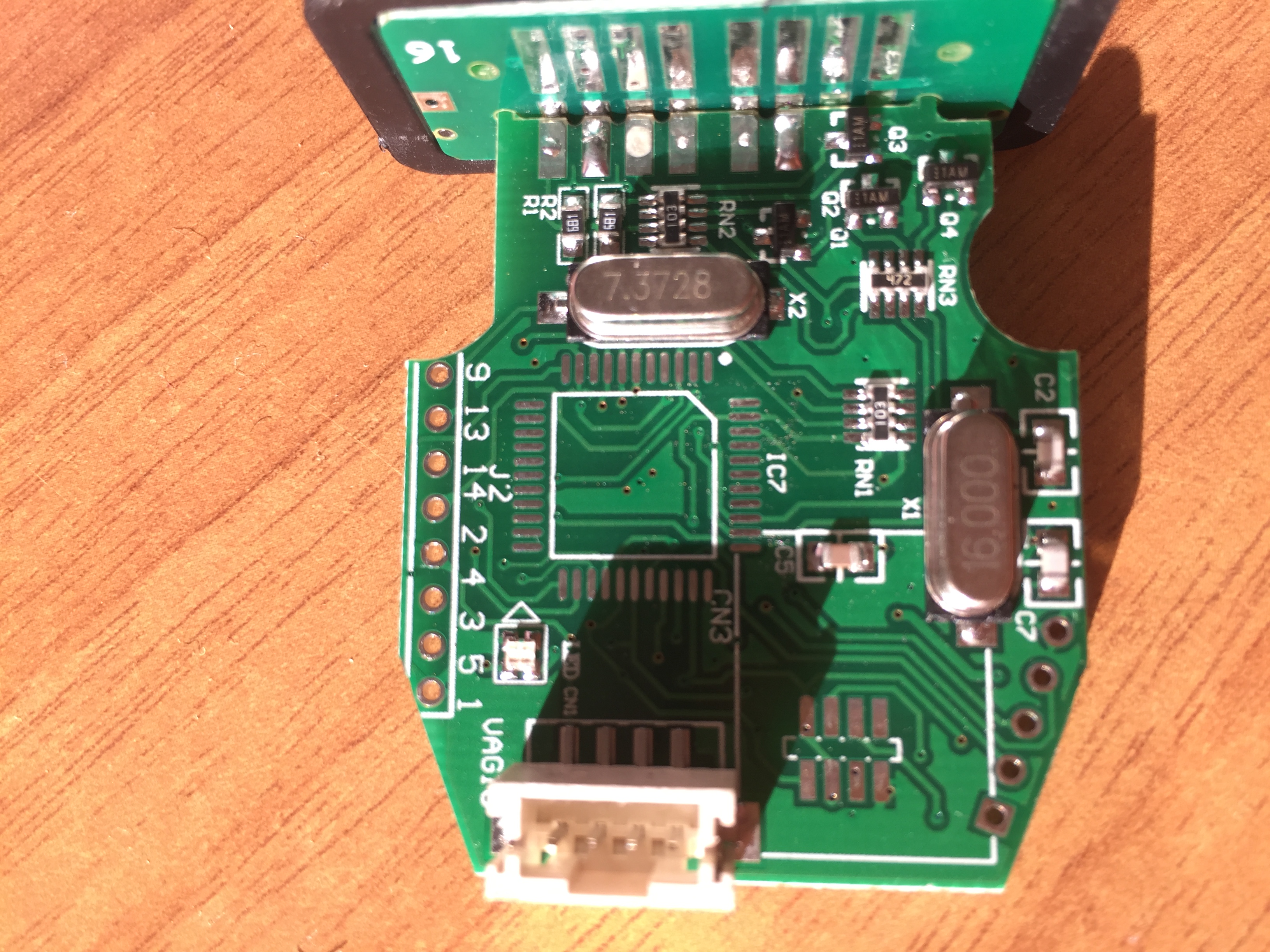

Получих кабела от Китай. За съжаление не е това, което исках като схемотехника, но се държи по-добре от закупения от тук кабел.
Както обещах пускам снимки на схемотехническото изпълнение и клипове при използване на двата кабела при GOLF 4 1.9 TDI AGR и Passat B5.5 1.8T AWT
Снимки на кабел, закупен от колегата:
Снимки на кабел, поръчан от Китай:
