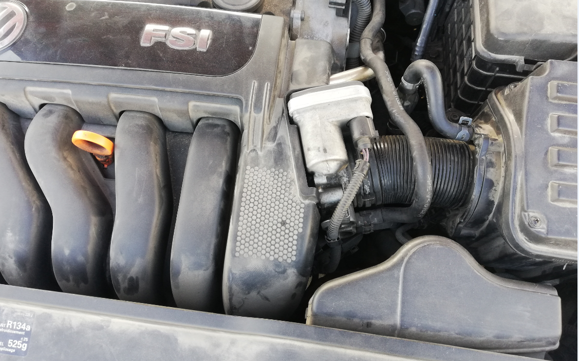

Здравейте група! Имам следният проблем с двигателя на Голфа 2.0 Fsi. Двигателя тресе и прекъсва. На празен ход мени обороти. Понякога колата се задава при палене и после няма запалване. Свещи, бобини, кабели са проверени. Температурни датчици също. Съветват ме да направя ремонт на двигателя. Моля, ако някой има същият проблем да дъде съвет. Имам и клипче, но не мога да го прикача. Благодаря.

camflower проверен ли е ?

tdi fen написа:camflower проверен ли е ?
Може ли да ми кажеш, какво е това. Не съм много запознат?

https://youtu.be/FtZFv-lIgUA може и сам да го провериш но по принцип е консуматив и се сменя на определени километри

camflower сменяш, така или иначе е хубаво да се смени, ако нямаш особена представа, по-добре не го сменяй сам. Направи диагностика и виж какви грешки изкарва, сигурно ще има. Дюзи, дебитомер, някое реле може да е изгоряло по горивната система, датчици за положения на валовете - какви са тия диагнози да отваряме и да ремонтираме двигател само защото прекъсвал. Първата ти работа е диагностика, и сам да видиш грешките и да ги снимаш/запишеш. Не се шашкай много, сигурно е някоя дребна простотия.

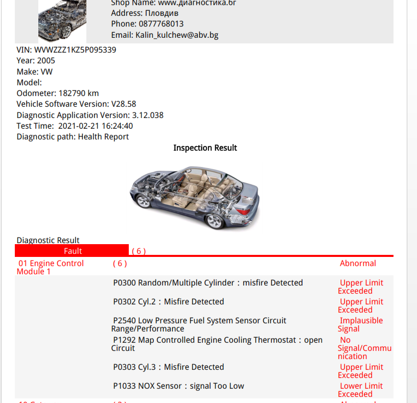

Това са грешките на мотора, когато колата се задави и не искаше да запали. Изчистихме свещите( бяха много мокри ) смених втора и трета свещи, другите са семняни преди 5000км. Двигателя пак си тресе и прекъсва и очкавам всеки момент пак да ме предаде. Проверни са Бобини, топлинни датчици, свещи, кабели ... всичко е наред
P0300 Random/multiple Cylinder : Misfire detected
P0302 Cyl.2 : Misfire Detected
P2540 Low Pressure fuel system sensor circuit range/performance
P0303 Cyl.3 ; Misfire Detected
P1033 Nox Sensor : signal too low

с какъв бензин я караш ? трябва и дюзите да свалиш и занесеш да ги почистят

Ами то в диагностиката си пише- 2и3 цилиндър не работят!

логиката е че щом са проверени бобини и свещи трябва да се почистят и проверят дюзите,ако не даде ефект мерене на компресия
