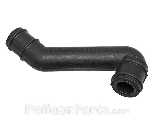

Двигателя е събран, но ще стои така поне още 6-7 дена заради едно маркуче с номер 06A 133 783 H за около 20 лева, което го няма абсолютно никъде в наличност и трябва да чакам доставка. Много готино

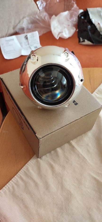

Лупите са налични, чакам удобен ден за монтаж. Не ми допада декоративната капачна, но тя е най-малко грозната от всички които се предлагаха в комплекта. Така или иначе ще я пръскам в черно, би трябвало да застане маааалко по-добре надявам се. Лупите са за H1 крушка, така че ще ги използвам за къси и дълги и ще боядисам и рефлектора за дълги в черно. Първоначално ще сложа H1 халоген а в последствие 55W ксенон на 5500 келвина. Замислям и да сложа лед лампичка в крушката само, че бяла свързана към габарита, ще гоня тази визия

Остави си дългите на рефлектора и ползвай и двете.Аз съм със същите лупи на 2-ката и дългите не са им много добри,светят,но си е друго и рефлектора като удари дълги.
На скоро сложих същите и на 3-ката,че липщада взе да не свети вече толкова добре,но си запазих и дългите.Определено си заслужават тия лупи,много съм доволен от тях.

@Bai Sando дългите ми на рефлектор ги няма никакви, пък и гоня някаква си визия, ако не ми харесва как светят ще мина на ultimate версията.
@MMM1 афтърмаркет на AUTLOG, 700 лева за комплекта но с отстъпки ми падна на 400. Нямам проблеми за 500км за сега.

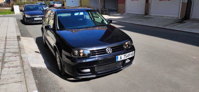

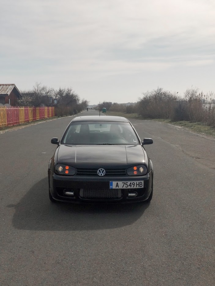

Лупите са монтирани и разликата спрямо стария рефлектор е уау.
Сваляме рефлектора и започваме работа. Стана резил с единия рефлектор и докато го вадя, се счупи на 2
нямах намерение да се занимавам с доставки и поръчване на някакъв си, та взех едно двукомпонентно и го залепих
но тък стана адски здраво
Наложи се бая да играе дремела и зейна ей тая дупка, защото лупата е доста дълга и трябва да влезе максимално навътре, за да може да се затвори фара. Както се вижда на снимката, хаузинга на фара си е взел бая damage, и това е още от първото му отваряне, ама от къде да знам, че фар Валео се отваря с чук
, както и да е мацам го я ко със силикон и не влиза влага
Тъй като имам само 1 шанс да монтирам лупата правилно, паркирах колата срущу стена на точно 4 метра от всяка гума до стената, мой приятел държеше лупата и я въртеше докато стане равна с маркировката на стената, докато я държи, с един маркер мазнах къде трява да се дупчи и пробих дупки за захватите на лупата, започнах от буригия 2ка до 5ца, рефлектора е като вафла и трябва да се пробива изключително внимателно, без натиск и винтоверта да се държи здраво.
След като бяха монтирани лупите, последва повторно боядисване на рефлекторите и капачката стил голф 5, според мен изглежда много добре.
Затворих фаровете с полиоретан и след 24 часа бяха монтирани на колата, снимката е от телефон правена на тъмно. Утре мисля да го щракна с апарата
Сега остана само да си поръчам 2 товарни резистора, да лъжат компютъра, че има закачени крушки на дългите иначе без тях не мога да си пусна дългите от лупите

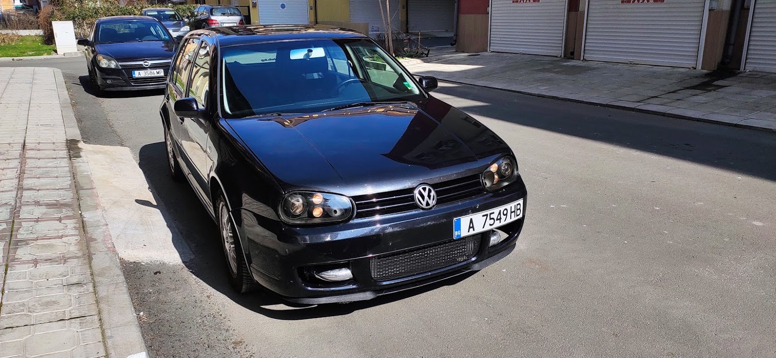

Нямах време да снимам с апарата, затова ето две снимки с телефон

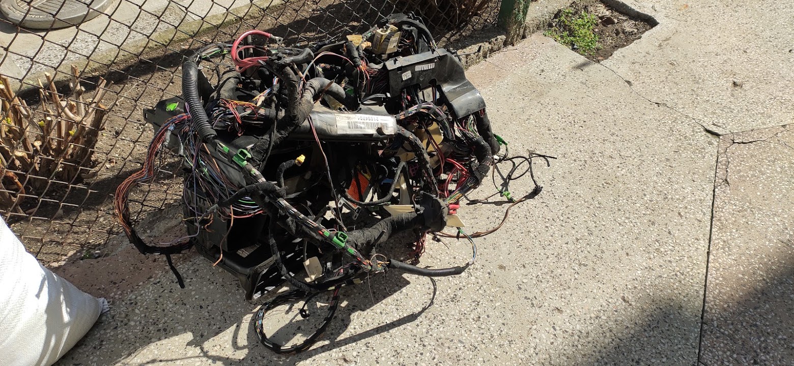

Междувременно се сдобих и с инсталация от голф с климатроник, клапите работят перфектно. Тези дни ще седна да я разплета и да изкарам само нужните неща за климатроника пък ще видим, кога ше го насаждам на моята..
