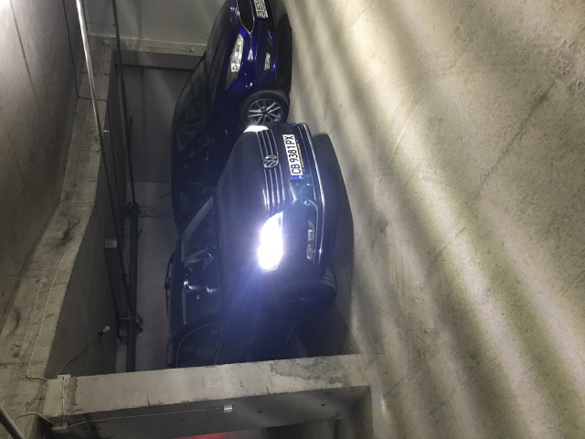

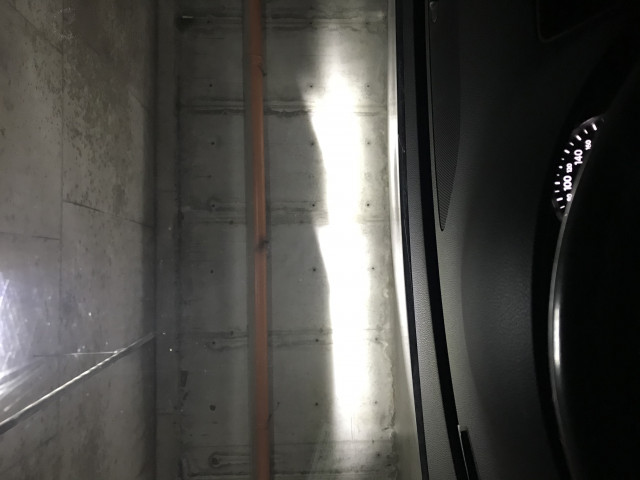

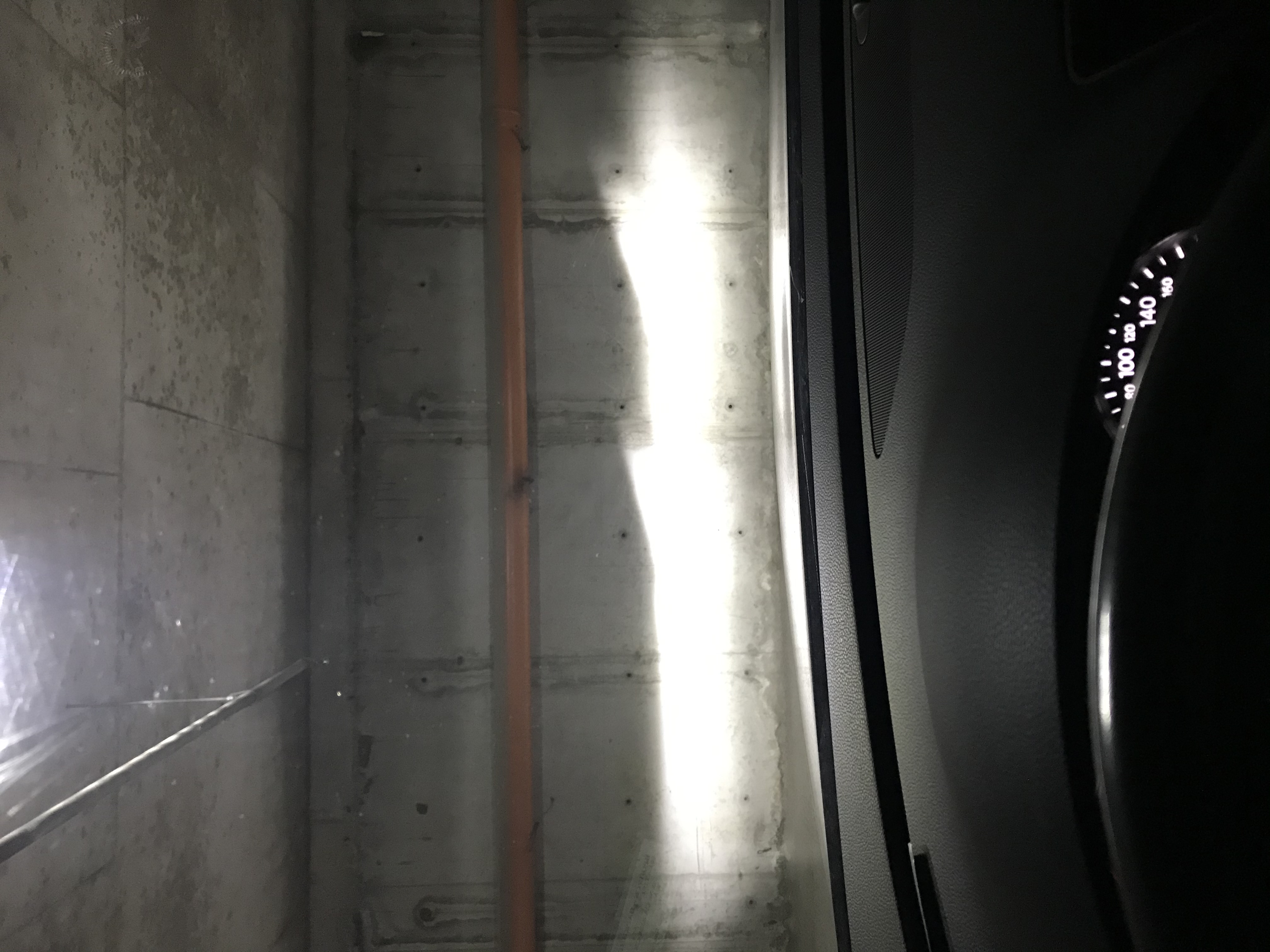

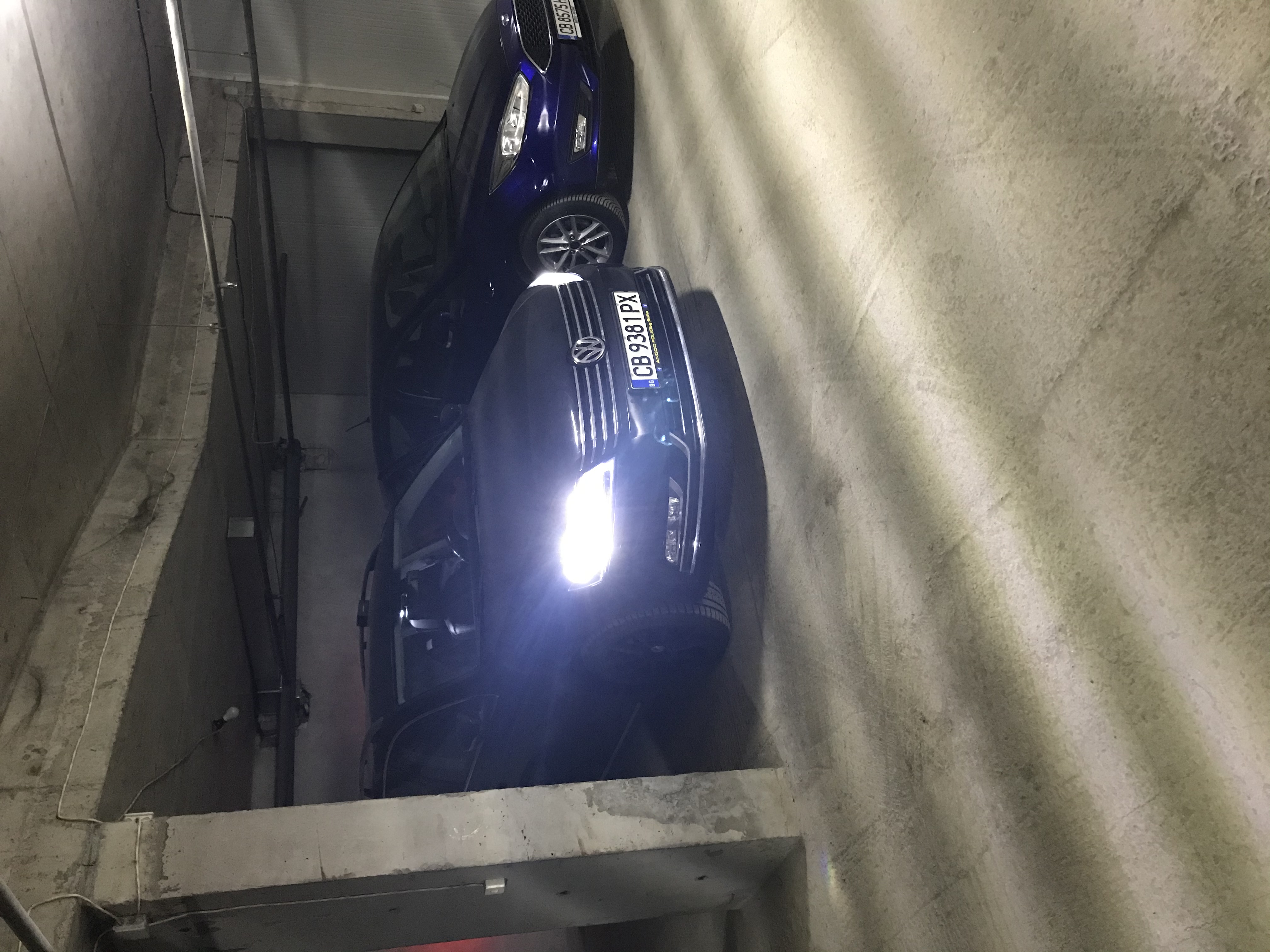

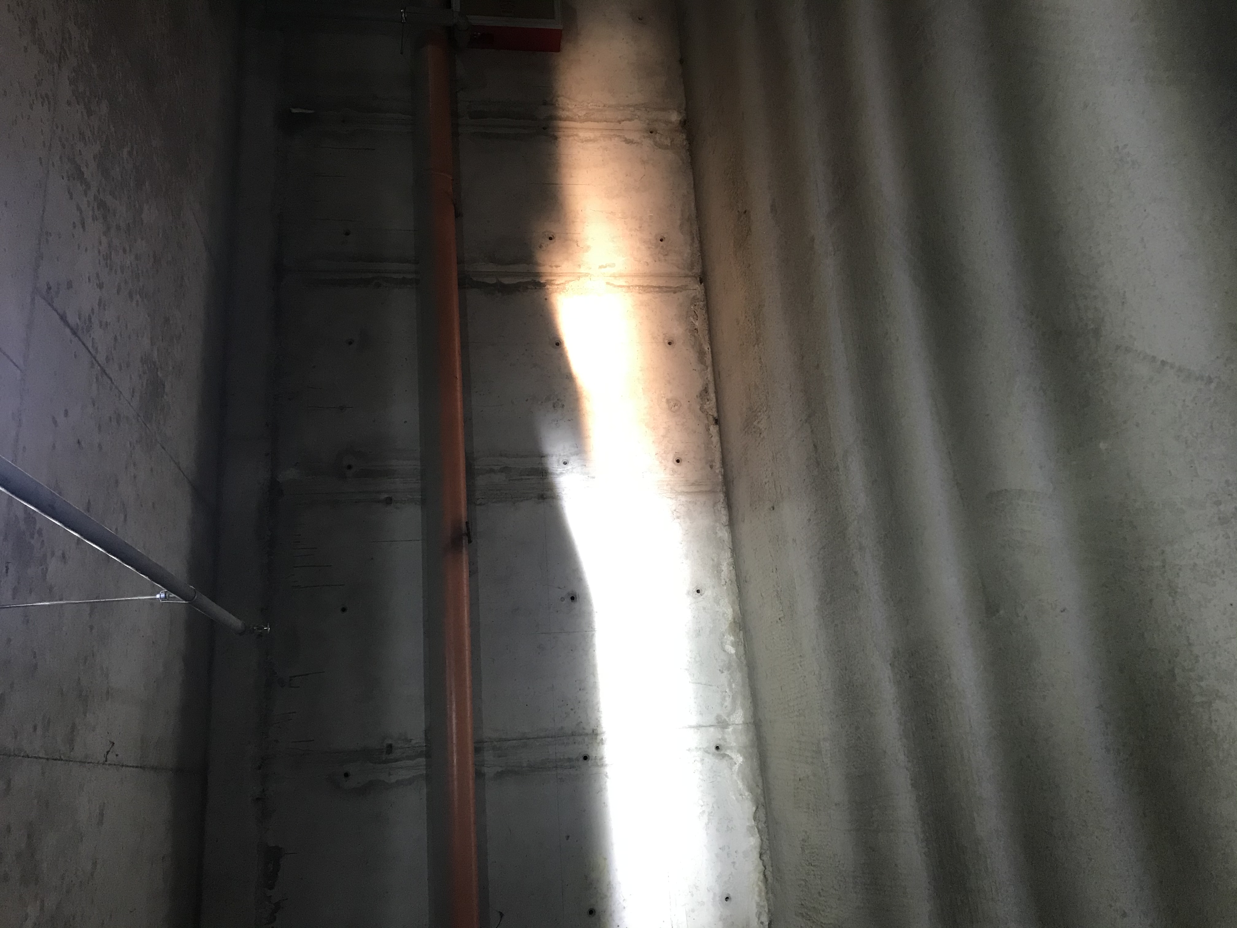

Мнениеот megaturbo » Пет 12 мар 2021 12:18
Аз ползвам Лед на късите на Passat B7 на рефлекторе фар от колегата от https://ledsvetlini.com/ . Смея да теърдя , че крушките са топ . Модела е P4 https://ledsvetlini.com/led-krushki/led ... tilator-p4 и е с перфектно отсичане и лесен за регулиране .
Линк към клипа сниман ввв гаража ми
https://drive.google.com/file/d/14KRFQL ... p=drivesdk
