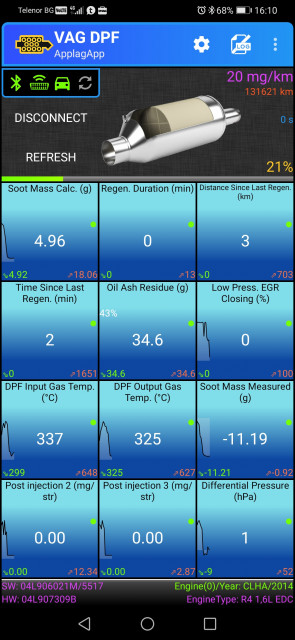

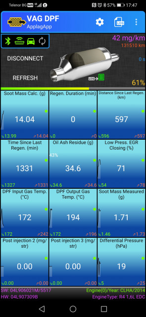

Колеги може ли мнение за моят дпф. Автомобила е гoлф7 1.6 тди CLHA 2014г. Понеже идвам от бмв и там имах известни драми с дпф-а, първото нещо което направих след покупката е да си инсталирам ваг дпф. Проблема при мен е че цапа ауспуха леко със сажди, не знам дали е нормално но при бмв беше лъскаво чист дори и запушен. Направих два скрийншота единия е преди регенерация а другия е след пусната принудителна през програмата кариста, понеже минаваше 700км. от последната. Преди това осетих една планова в градски условия но мисля че е прекъснах понеже я осетих след като изгасих автомобила на един паркинг, а перките продължиха да работят около 10 мин. Автомобилът е закупен от порше в България и е на 132000км. в момента. Аз го притежавам от около месец и все още се образовам. Благодаря предварително.
Преди
След

Мнениеот group® » Нед 21 мар 2021 10:55
Екстра изглежда.
Само другия път дай малко по-дълъг 'запис' и спри старт-стопа :wink
И най-добре давай стойности на празен ход, като преди това си напънал колата да изреди 2 скорости на макс (да видим и максималното налягане колко е)
Тези -9 диф. налягане ... не съм виждал такъв пад при ме.
Колегите да кажат, но ми се струва, че няма да е зле да се калибрира датчика.
