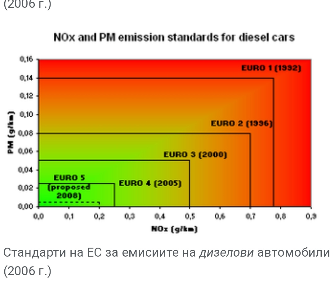

Не съм влизал във форума много отдавна. Видях добавката на Йонко и реших да си закупя едно голямо шише. Взех го от Марешки в София. Имам племеник химик и му изпратих етикета със съставките ,които той прегледа и ми каза ,че това са общо казано етер, ацетон или ускорители на изгарянето и най -важното, 2т масло бездимно!!! Което ще рече ,че ако някога някой е следил мои постове по повод добавки ще разбере ,че това сме го ползвали доста преди Мермерски да го ,,ИЗМИСЛИ,, Имам приятел на пункт за технически преглед и преди да сложа добавката замерихме димноста н Сеат 2.0 TDI 140 dsg по талон евро 4. Показанията на загрят двигател и катализатор бяха 0.2 и 03 каквото и да значеше това. След сипване на 0.500мл на около 40 л гориво и шофиране около 10 км за да съм сигурен че вече е във филтъра направихме второ замерване . Ще покажа снимка на прегледа , уреда показа 0.0 -0.1 . Ето таблица с тези единици.

Прегледа у нас е едно към гьоторе.

Прегледа при вас незнам какъв е за но при моя приятел е замерен истински!!!

При истинския преглед, вероятно ще ти дожалее за колата
За да не го приемеш като заяждане, ще обясня. При меренето в Германия се знаят какви максимални обороти развива твоя мотор, някаква граница всъщност, примерно от 4900 до 5200об/мин. За да е валидно меренето, трябва поне минималната стойност да се достига, и то достатъчно бързо(регламентирано е време, нещо като половин или една секунда май беше), за да се гарантира, че се подава достатъчно рязко и достатъчно много газ.
А картинката която си дал, няма общо с меренето на ГТП. Там са други мерни единици, мерене при други условия и по друг начин. И за други цели.

Това не е съвсем така. По време на AU (Abgasuntersuchung) трябва да се постигнат ≥ 90% от оборотите при максимална мощност.cecoa1 написа:При меренето в Германия се знаят какви максимални обороти развива твоя мотор, някаква граница всъщност, примерно от 4900 до 5200об/мин. За да е валидно меренето, трябва поне минималната стойност да се достига
За посочения по-горе 2.0TDI 140 (140 PS при 4200 min−1) означава, че 3 800 - 4 000 оборота са достатъчни.

Май не си минавал този преглед, а само си чел и тълкувал...
Мога да ти покажа и протокол, за бившата ми кола, при която номиналната мощност беше при 4000об/мин. На практика минимума е при 90% от въобще максималните обороти достигани на място без товар.
