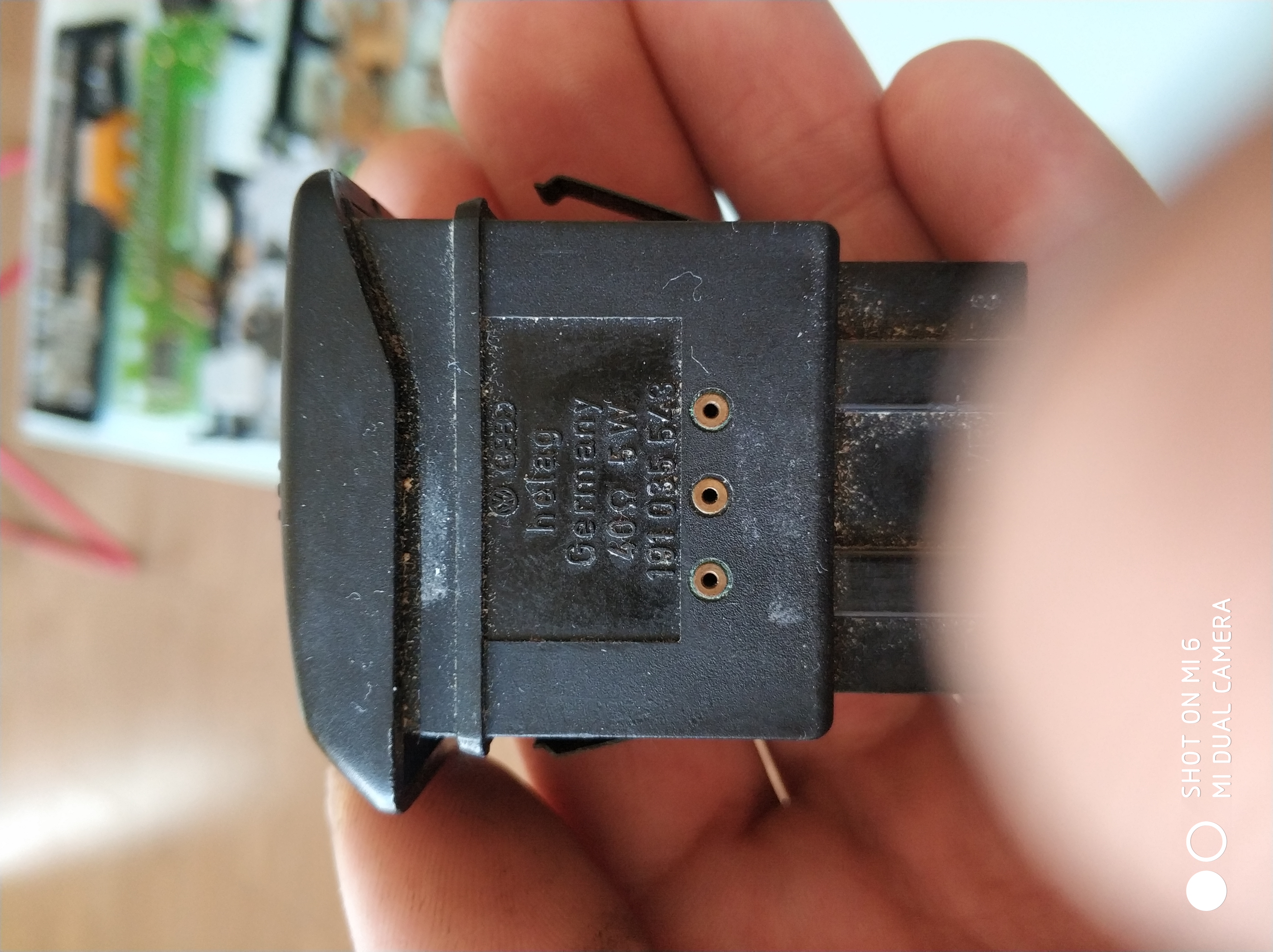

Пичове незнам и не намирам нищо каде се връзва бутона за усилване и намаляне на звукът от касетофона . Предполагам че на тази 10 пиновата букса но да питам

Това не е ли бутон за баланс? Имам го същия...

Ми не за усилване е с позиция оф подсветка

как изглежда отпред ... с колонка ли е?
аз имам това
и ако някой има за продаване такъв бутон да ми пише :)

С 6 колони е и тия на вратата са с усилвател и отам тръват за табло и отзаде

Този "бутон" е регулатор предни/задни говорители (т.нар. fader). Върши работа при Alpha и Beta сериите, при Gamma и Delta е излишен, при Aktiv система изобщо няма място. Ето схема на опроводяването му:

Благодаря ти колега затова не намирам инфо каде се връзва на актива

Все пак бях прав.

Да прав си
