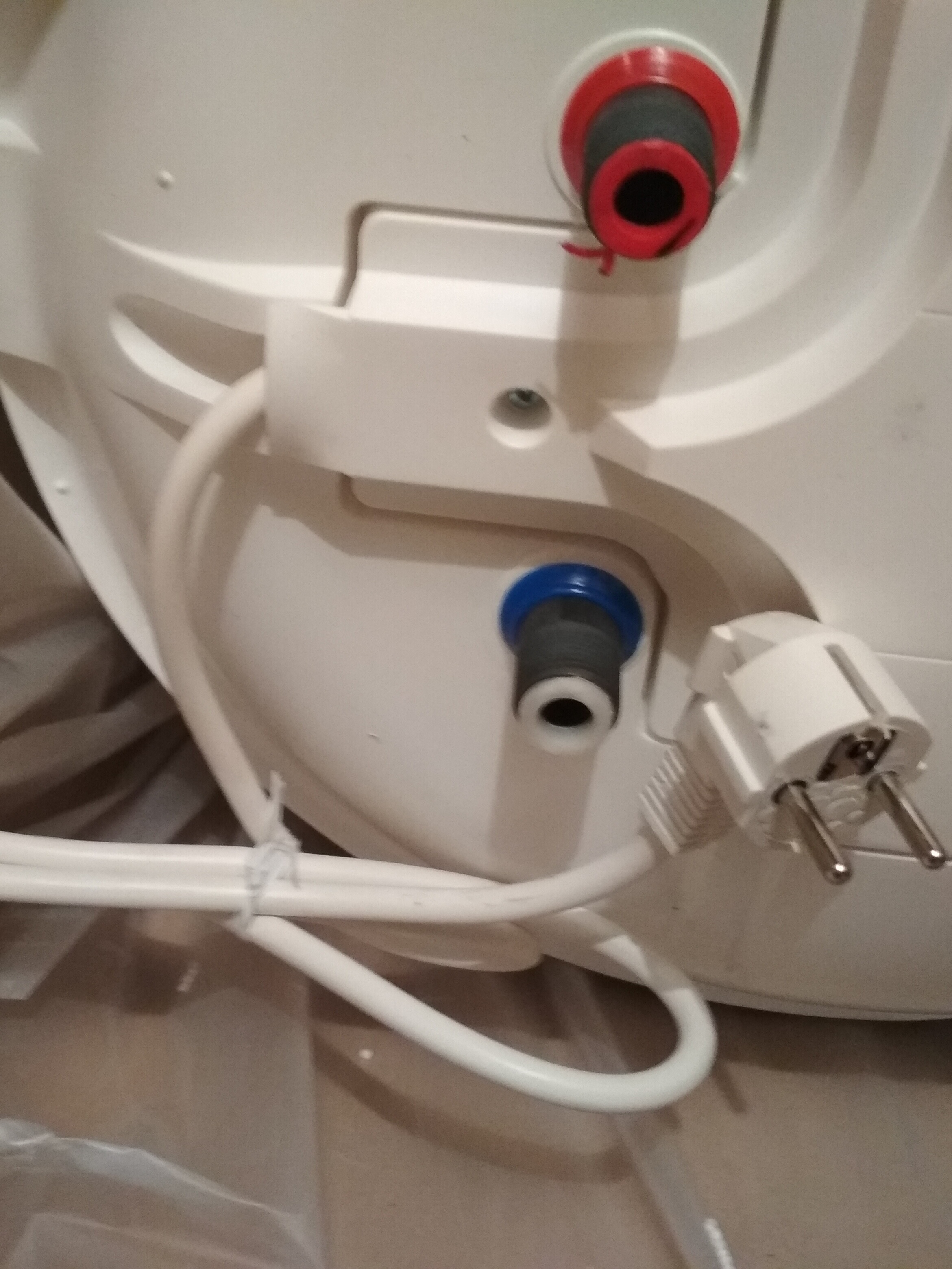

Днес си купих нов бойлер, атлантик, 80л. Вкъщи видях, че бойлерът е със щепсел, и се питам вече не е ли важна фазата и нулата. Все още няма да го монтирам, но когато му дойде времето мисля да го махна този кабел, за да нямам контакт в банята. Някой наясно ли е, вече бойлерите със щепсел ли са или само този модел. И как да процедирам, благодаря. :banghead

Щепселът е шуко, предполагам. Той осигурява зануляване, но аз не бих разчитал на него. Най-добре директно свързване.
А контакт в банята се слага над ваната, ако искаш да станеш вдовец. :)

Щом го продават със щепсел, значи няма проблем с обръщането на фаза и нула, друг е въпроса кой ще е луд да слага контакт в банята, за да си включи бойлера :eek

Колко квадрата е този кабел :) Те тези производители вече полудяха ,готварските печки ги продават без кабел ,а бойлерите с кабел .Ако ти е 3 kw бойлера пон 4 квадрата мостов кабел слагай да ти е мирна главата

Според мен е някакво безумие. Нямам идея каква е логиката, може би бойлерът да не се монтира в банята. 3kw е бойлера и кабела който съм оставил е трижилен дебел. И между другото до сега гледах някакви форуми и там прочетох, как така махнали щепсела и се оказало, че синият кабел е фаза, а кафявият е нула, пълен цирк :screwy

Силно се съмнявам,че купеният бойлер е със кабел,и щепсел.

Zdravko Zankov написа:Силно се съмнявам,че купеният бойлер е със кабел,и щепсел.
Снимка

Тоя кабел става за ютия или тостер :) Махай го и си сложи нормален мостов кабел ,все пак ако не си сигурен викни някой ел техник .С бойлера шега не бива .Абе тва чудо и възвратен клапан няма

Да, и възвратен клапан няма и аз се учудих. Кабела ще го махна със сигурност, ще видя под капака как е вързан... Иначе пък е със 5 години гаранция.

То повечето бойлери са с такава гаранция ,под капа има схема със сигурност кое е фаза кое нула .Хубавото ,е че можеш сам да си избереш хубав възвратен клапан ,щото стоковите на повечето са едни олеле.Ти пак виж в гаранцията дали пише за нарушена окомплектовка ,и си пази кабела за всеки случай :)

Ивайло Димов написа:Тоя кабел става за ютия или тостер :) Махай го и си сложи нормален мостов кабел ,все пак ако не си сигурен викни някой ел техник .С бойлера шега не бива .Абе тва чудо и възвратен клапан няма
Прав си, майтап не бива, ама нали се сещаш, че тия новите са еко, био и т.н. Това чудо не е повече от 1.8-2квт.
Тая простотия бойлер с щепсел няма да я коментираме
Миналата година търсих бойлер. Със зор намерих да е 3квт, да е български и на нормална цена

За готварските печки, поне аз пускам два кабела, свързани към отделни предпазители в таблото, един за котлоните и един за фурната. Така се избягват твърде дебелите кабели и прекалено яките предпазители в самото табло. Печките могат да дърпат повече от 16А и слагането на нормален щепсел е против всякакви стандарти.
Това за синята фаза и кафявата нула е безсмислица, в българските кабели с щепсел е съвсем нормално да се случи, Зависи как е включен щепсела и не е страшно.
Производителят е сложил кабел с щепсел за да се застрахова от неграмотно свързване от разни разбиратели. В гаранциите на бойлерите обикновено пише, че ако не са свързани от одобрена фирма, гаранцията отпада. Ако е с щепсел, няма нужда от фирма да ти го включи в контакта и гаранцията ще си важи.
Препоръчвам на автора да си купи контакт тип круша и да го сложи на захранващия кабел и към този контакт да включи бойлера, като мине гаранцията, да си го свърже директно, без фабричния кабел.
В таблото трябва да има ДТЗ :exclaim
Ако инсталацията е двужилна да си сложи ДТЗ на края на захранващия кабел, преди самият контакт. Контакта и ДТЗто трябва да са далеч от пръскаща вода, във всяка баня може да се намери подходящо място.
