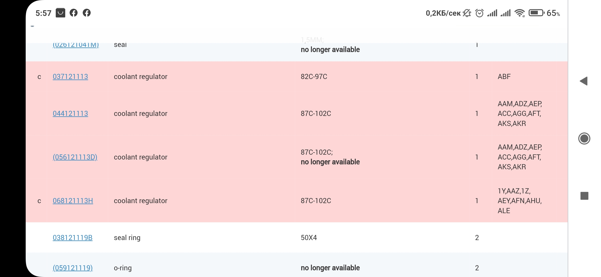

Според етка за всички мотори термостата е 87-102°С. Само ABF е с различен

Много широки граници . 87 до 102 градуса. Толеранс 15 градуса . Не е много нормално според мен , но каквото, такова...

87отваря 102 максимално отворен
