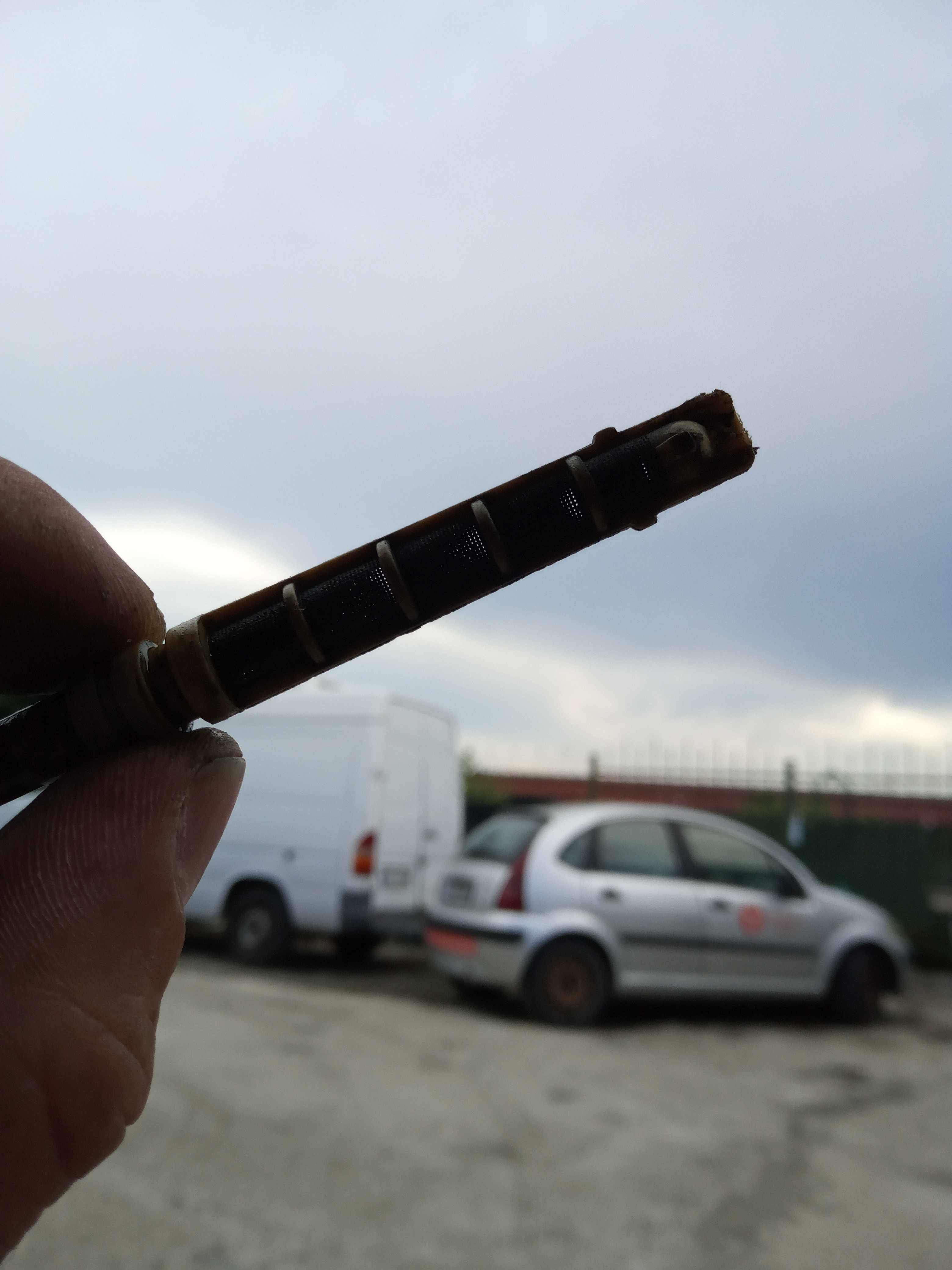

Изглежда ми сравнително чиста - при мен резултата беше моментален, но оригиналната беше сигурно 60%запушена. Виждам си сложил различна марка тръбичка - шумна ли е при работа на климатика,топрана свисти доста силно

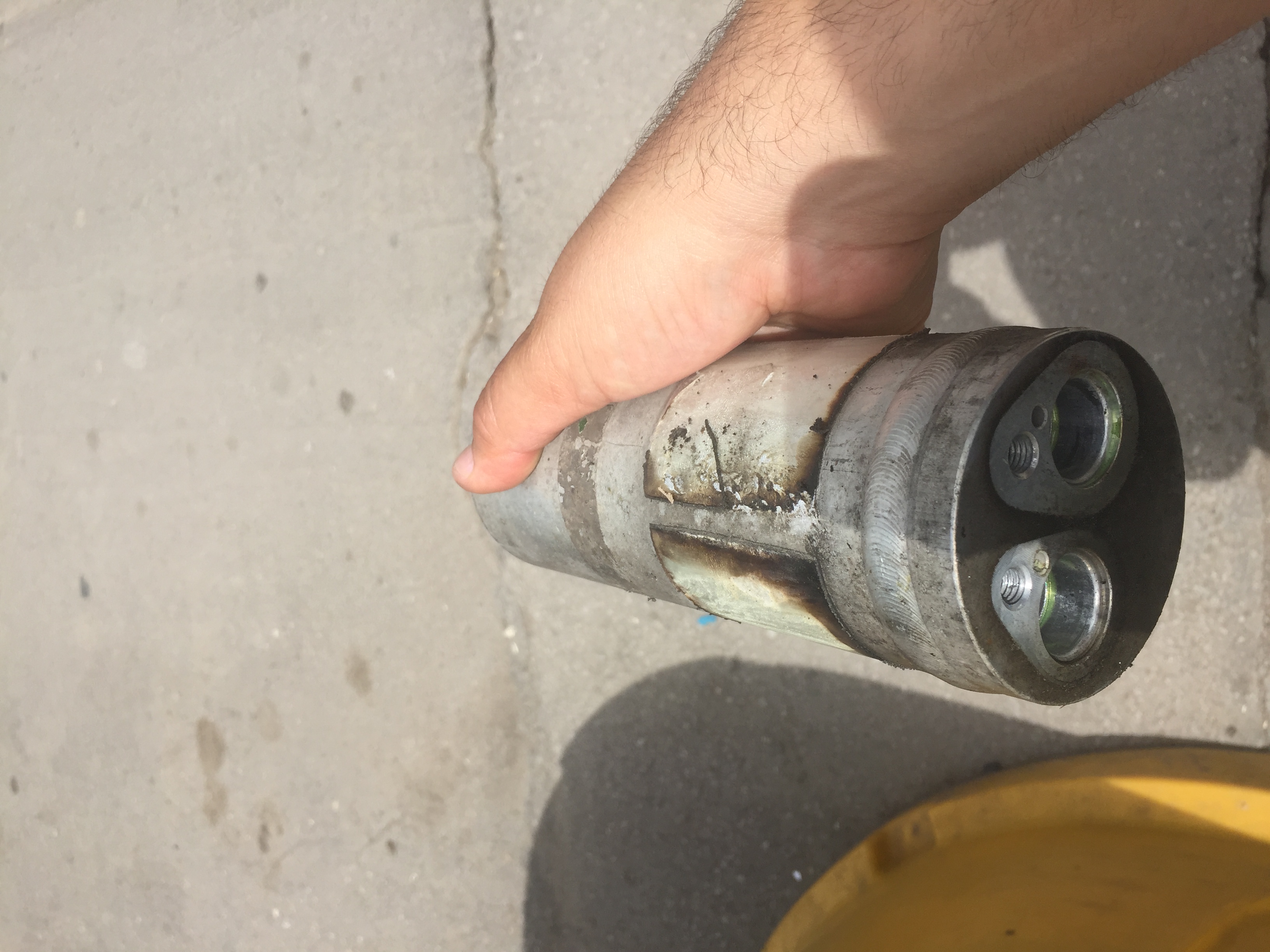

Сложили са ми майсторите. Аз не съм избирал.
Климатика се чува преминаването на фреона, но не е толкова силно или набиващо се.
Ходих в 6+ и им казах, че автомобила съм го взел скоро и не работи климатика.
Звънят след 2 часа и бил готов..... доляли 600 грама фреон. Че той събира общо 625 бре???
Викам проверихте ли системата, всичко ли е наред? Трябва да са проверили колегите....имате гаранция...
Еми три седмици по-късно вече не духа студено.
UPDATE: Сменихме и дехидратор. От там изфирясал фреона. Напълниха го пак гаранционно. Виското според тях работи също неравномерно. Ще се гледа и то скоро.
