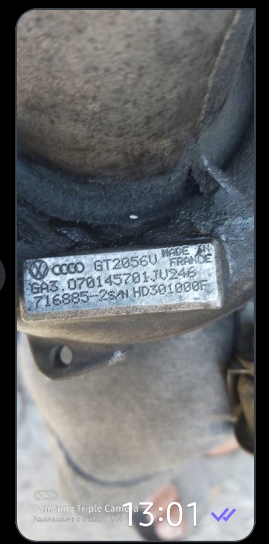

Предстои ми смяна на трбото (туарег 2.5 тди 2004г.[color=#000000][/color],питането е Относно табелката на турбото,дали всички числа трябва да съвпадат,или щом е свалена турбината от същия модел,обозначенията нямат значение ?

Няма как да са напълно същите, защото има сериен номер. Турбото ти трябва да е Garrett GT2056V
Ето повече инфо, както и евентуалните серийни номера https://best-turbos.com/shop/volkswagen ... ger-turbo/
