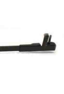

Някой знае ли как се води този тип чистачки:
Търся някакъв по-евтин вариант от бошовите ама да не е с приставка.

Колега най евтино е като си смениш перата на твоите... Огледай ги как се разглобяват, купи си пера и си ги смени. Иначе такива са на Мерцедес и на разни фордове май

Имаш предвид Aero чистачки ??? Общо взето са 2 типа, класически и Aero. Не е задължително да са Bosch. Има много други марки, просто напиши Aero чистачки в търсячката и си харесай, но имай предвид, че някой мажат, а не чистят хубаво. Тъй че и отзиви да има.

Точно с това закрепване не е голям избора. Повечето аналози са с преходник, но не е добър избор. Имай на ум, че и перата са по-широки от нормалните. След проверка на цените и възможностите, аз предпочетох да сменя рамената с такива втора употреба, но стандартно захващане. Все пак чистачки сменям всяка година или даже по-често. Предпочитам да съм редовно с нови чистачки. Обичам да виждам като карам.

Май се водят 1T1 шофьорска и 1Т2 пасажерската.
Само в ибей намерих някакви за 10 паунда комплект. Бош са между 45 и 70 лева за комплект и за тази година ще ги пробвам.

Защо пък рамената. Някои пък пилят края на рамото / където се нанизва чистачката до 7,5 мм/
В Метро има на Аутопрактик 71 см за широко рамо без преходник Отвреме на време пускат на промо по 4лв. В края на май в Кауф -а бяха пуснали пак такива но до 60 см за 1,99 лв / взех 41 или 43 см за задната.
На 6 месеца сменям.

Те не са лоши като чистачки и карат повече от обикновените но при цена 7 пъти над тях не си заслужават. По добре да сменя за същото време 3 пъти чистачките с нови от които да има избор и на марки и на видове.
И с пилене не става. То си е съвсем друго закрепване със щифт и люлка. С пилене може да смениш само стандартното захващане за по-тясно.

На този клип хубаво се вижда какво предтавлява захващането.
https://youtu.be/fCtY4mFYyEg
