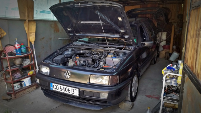

Буенос ночес, колеги!
Петъчната вечер, беше доста.. "Забавна" за мен и Бако..
Пътувахме си ние към родния град и към София, алтернатора започна отново да вие, ама яко... Беше се затишил, от както се преместих в Пловдив, през Февруари..
Почти стигнах отбивката на магистралата за Правец и... Бам! Почна да тропа и да лопа, фаровете замряха и реших, че алтернатора е блокирал (което и стана) и е скъсал ремъка..
И така, отбих аз в аварийната лента, пуснах "аварийките" и отворих капака, за да видя щетите..
Оказа се, че ремъка си е здрав, само е боксувал.. И както си умувах под капака.. Хоп, сините светлини се появиха зад мен..
Полицаят се оказа печен обаче, извика ми пътна помощ и остана, докато пристигне платформата, за да е сигурен, че всичко е ОК.
Джоба олекна със сто лева
и на сутринта, бързо бързо се запътих към гаража, където "разтоварихме" вечерта Бако..

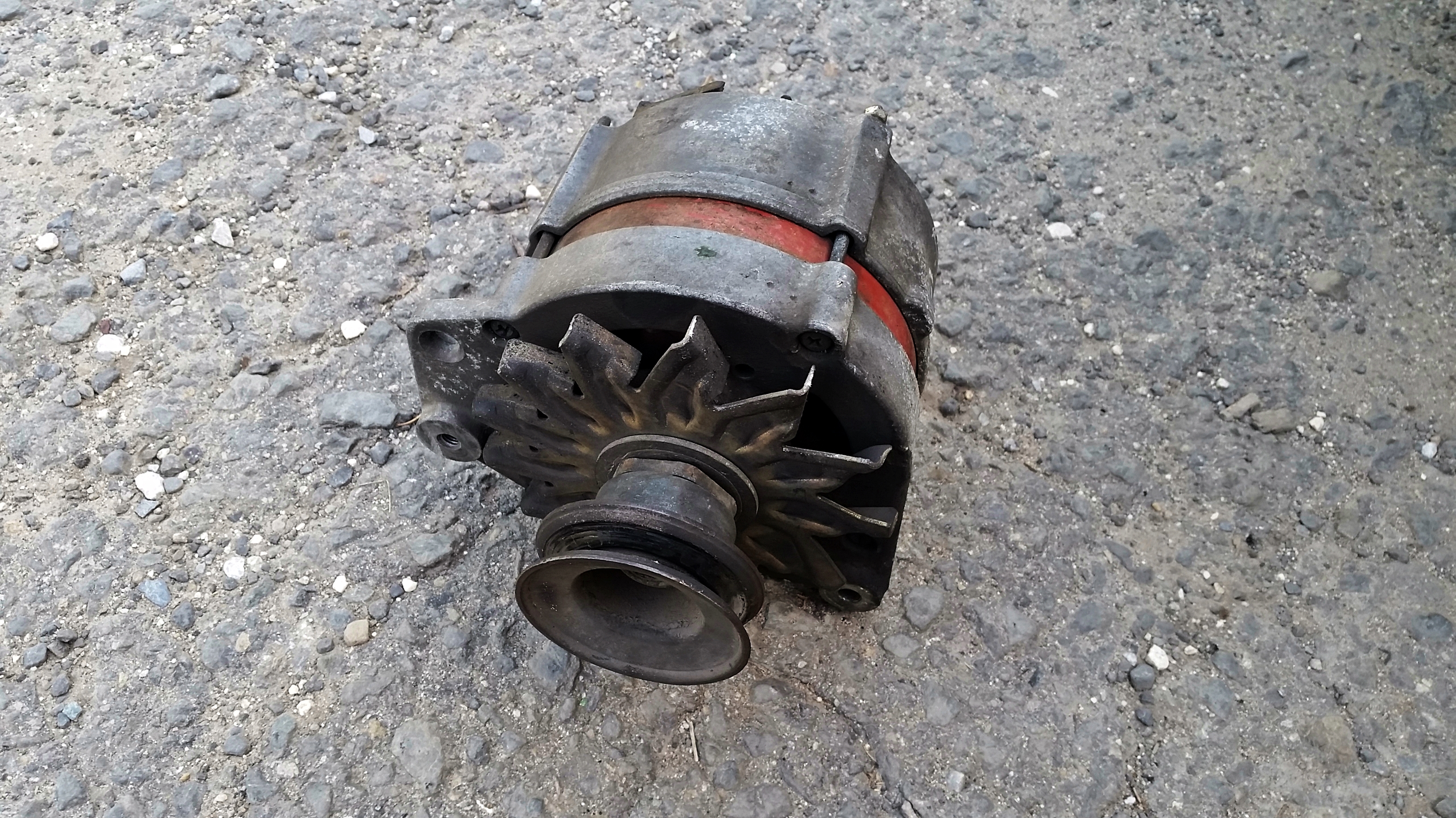

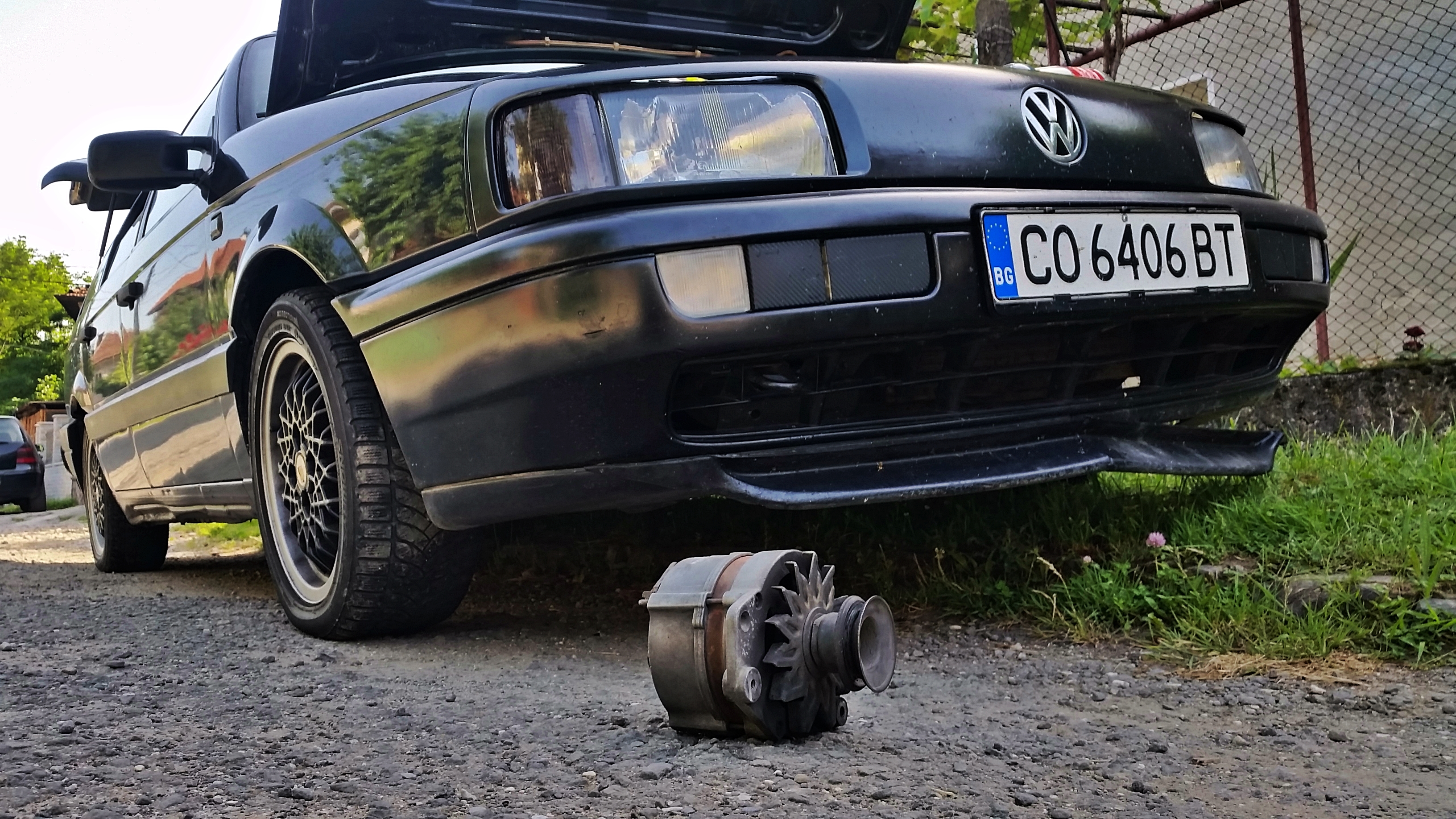

Свалих набързо алтернатора:
Проверих ремъка, реших че няма нужда от нов и го оставих..
Ножа малко пострада при товаренето.. А дори не сме ниски още..
Мушнах блокиралата гадина в раницата и яхнах колелото
, за да проверя в местния пункт за вторични суровини, дали няма да имат едно алтернаторче за мен.
За мое огромно щастие, имаха наличен и срещу 40лв, се сдобих с нов-стар алтернатор. Платих на човека, яхнах пак велосипеда и газ обратно към гаража, да го монтирам и да видя ще го бъде ли Бако, или да го опяваме..
Сглобих всичко, врътнах ключа.. Всичко точно!
Камък ми падна от сърцето... В неделя трябва да се връщам в Пловдив и направо ми беше заседнала една буца в гърлото..
Метнах и Arriva джантичките набързо, че на няколко пъти, щях да смеля колата с калпавите гуми на BBS-ките..
И такам.. Ще видим утре какво съм направил, като тръгна обратно за Пловдив...
Стискайте палци..

и на сутринта, бързо бързо се запътих към гаража, където "разтоварихме" вечерта Бако.. Свалих набързо алтернатора:

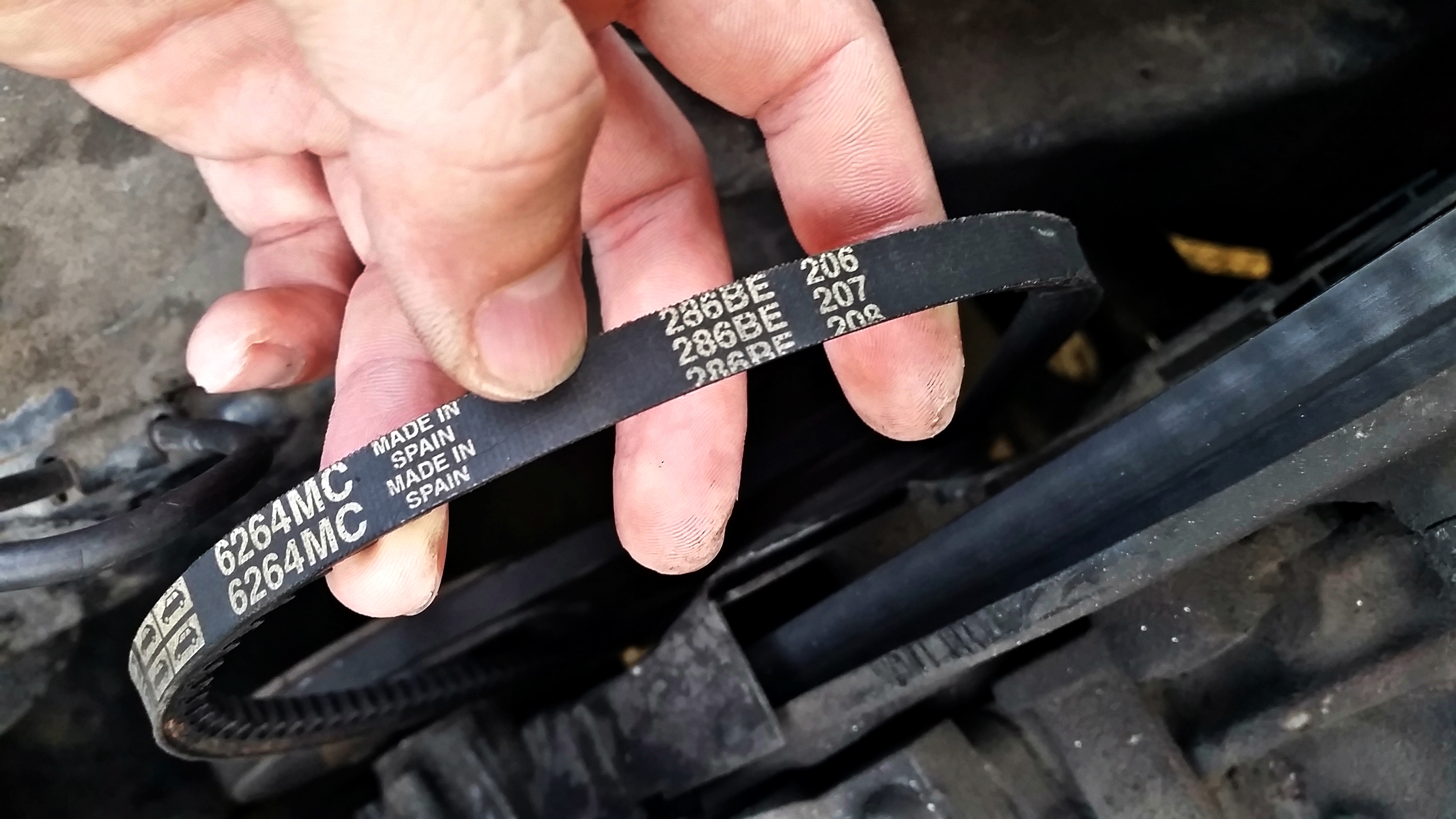

Ванка, от горните снимки на смяната на алтернатора, не ми хареса вида на ангренажния ремък.Дали правилно съм видял, вижда ми се сцепен по средата точно?!
- Иван.В.
- Мнения: 16
- Регистриран на: Сря 07 мар 2018 7:54
- Автомобил: VW Passat B4 - Audi A4 B5
- Двигател: ABS 1993 - AJL 1999
Re: Първият ми Volkswagen - Passat B3 Variant ABS (Баковия)
plamen000000 написа:Дали правилно съм видял, вижда ми се сцепен по средата точно?!
Не е сцепен, но най-вероятно пластмасовия капак някъде допира и от там е тази лента. Здрав е, няма страшно.
- kazakstaneca
- Мнения: 190
- Регистриран на: Съб 02 фев 2008 21:14
Не е задължително да опира някъде, моя също има такава лента, мисля че се получава от оптяжната ролка.

@viksanlg ква обтяжна ролка на алтернатор те гони па тебе?
- kazakstaneca
- Мнения: 190
viksanlg написа::screwy На този алтернатор, къде му е обтяжната ролка?
За ангренажа ставаше въпрос, не внимаваш.
