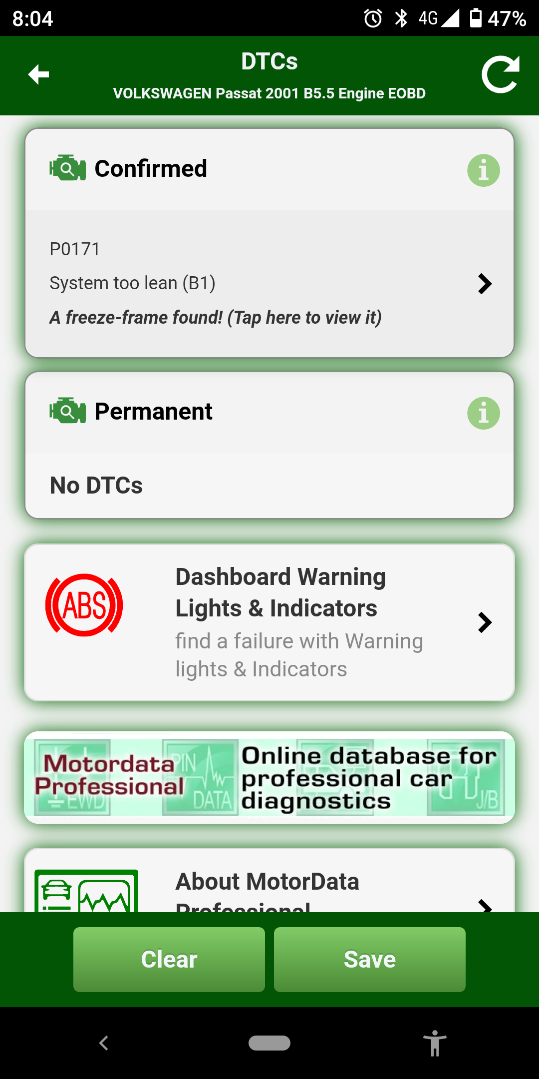

Здравейте, тази сутрин отново запали от 2рия път на бензин,
въпреки че вече два дни я карам само и единствено на бензин.
Когато я покарах, добре загряла я обърнах на газ и след 1-2 мин.
изкара грешката за бедна смес "P0171 System too lean B1".

-- работа на газ с грешка P0171 ( бедна смес )
https://youtu.be/L6L39Z7lc5Q

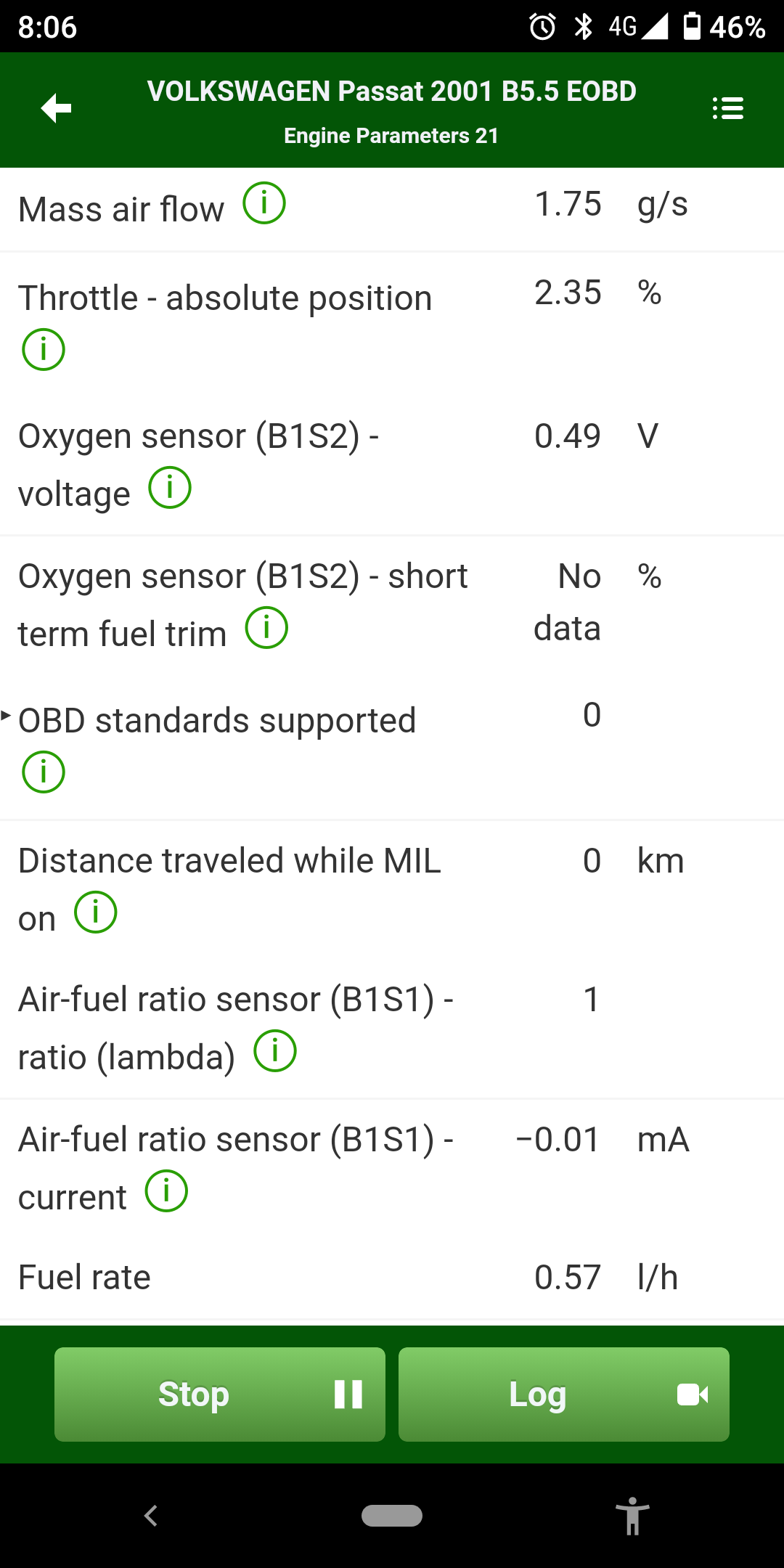

Re: Passat B5.5 1.8T, трудно сутрешно палене
Ами в предното мнение се вижда че късия трим е 14%, което си означава бедна смес, ако беше минус 14% процента означава богата смес, като максималните стойности са около 15% плюс или минус, този процент играе постоянно в опит за корекция на впръскването.
При положителен трим, т.е бедна смес излиза че към въздухът минал през дебитомера е добавен още неизмерен такъв и сместта е станала бедна.
Стандартно стойностите на късия трим трябва да се въртят малк в плюс и малко в минус, но около нулата.
Когато нещата с късия трим са наред, колата си чертае дълъг трим, който също трябва да е около нулата, но му трябва повече време да го направи, т.е трябва малко стандартно каране в различни режими. Като начертае дългия трим, го използва за сутрешното палене.
