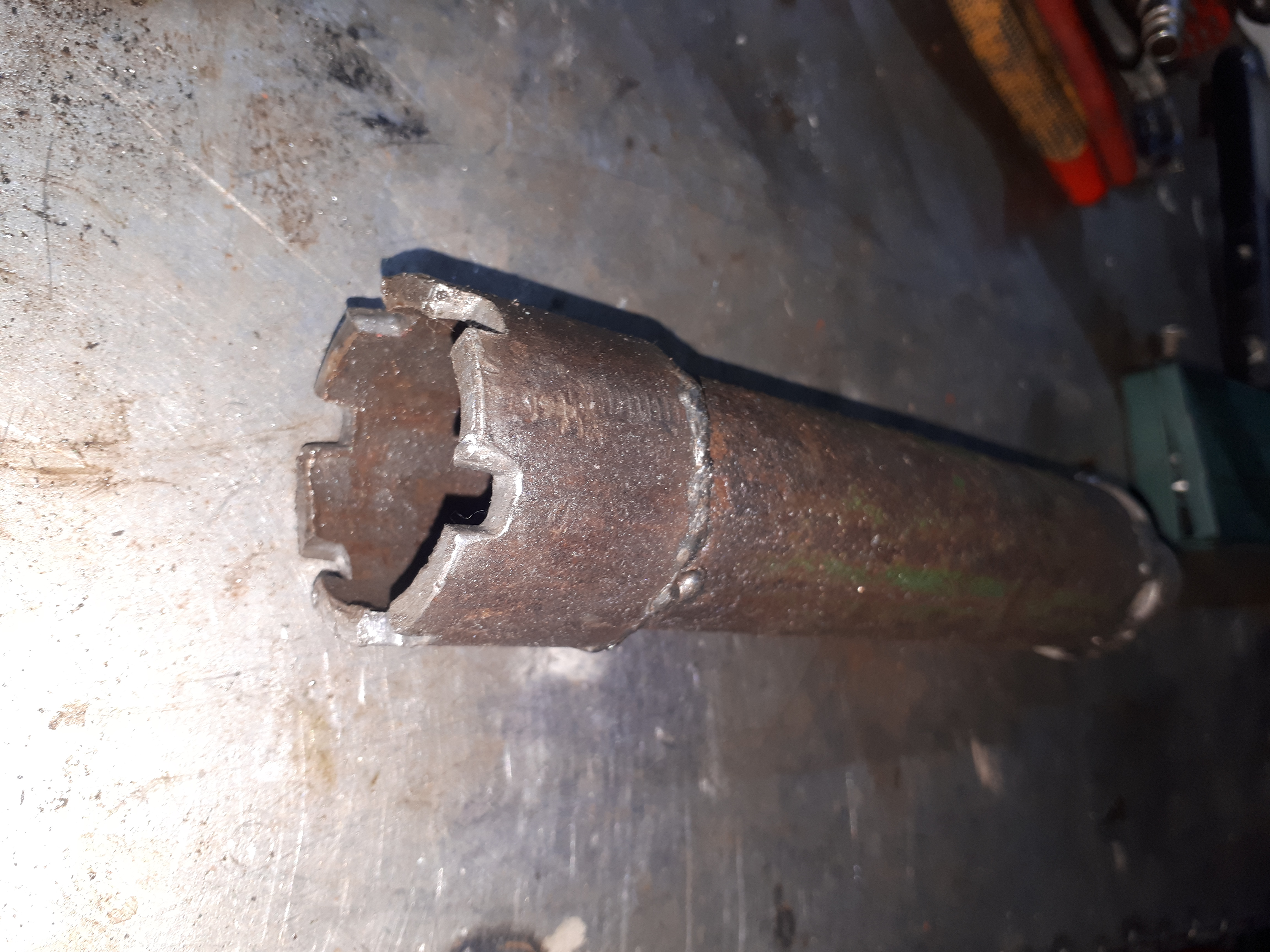

vasko__2
Можеш ли да ми пратиш размерите или скица с размерите на специалния ключ за сваляне на пиньона (снимката по-горе):
- диаметъра тръбата,
- дебелина на тръбата
- размерите на зъбите.
kasbg
Мнения: 47
Регистриран на: Чет 03 юли 2008 16:15
Re: Голф 4, 1.6 бензин, AKL автоматик, 01M автоватична кутия - смяна на диференциал
Мнениеот kasbg » Съб 23 апр 2022 13:44
Молба към vasko__2
Размерите са ми необходими, за да подготвя специалния ключ (тръбата със зъбните канали) предварително.

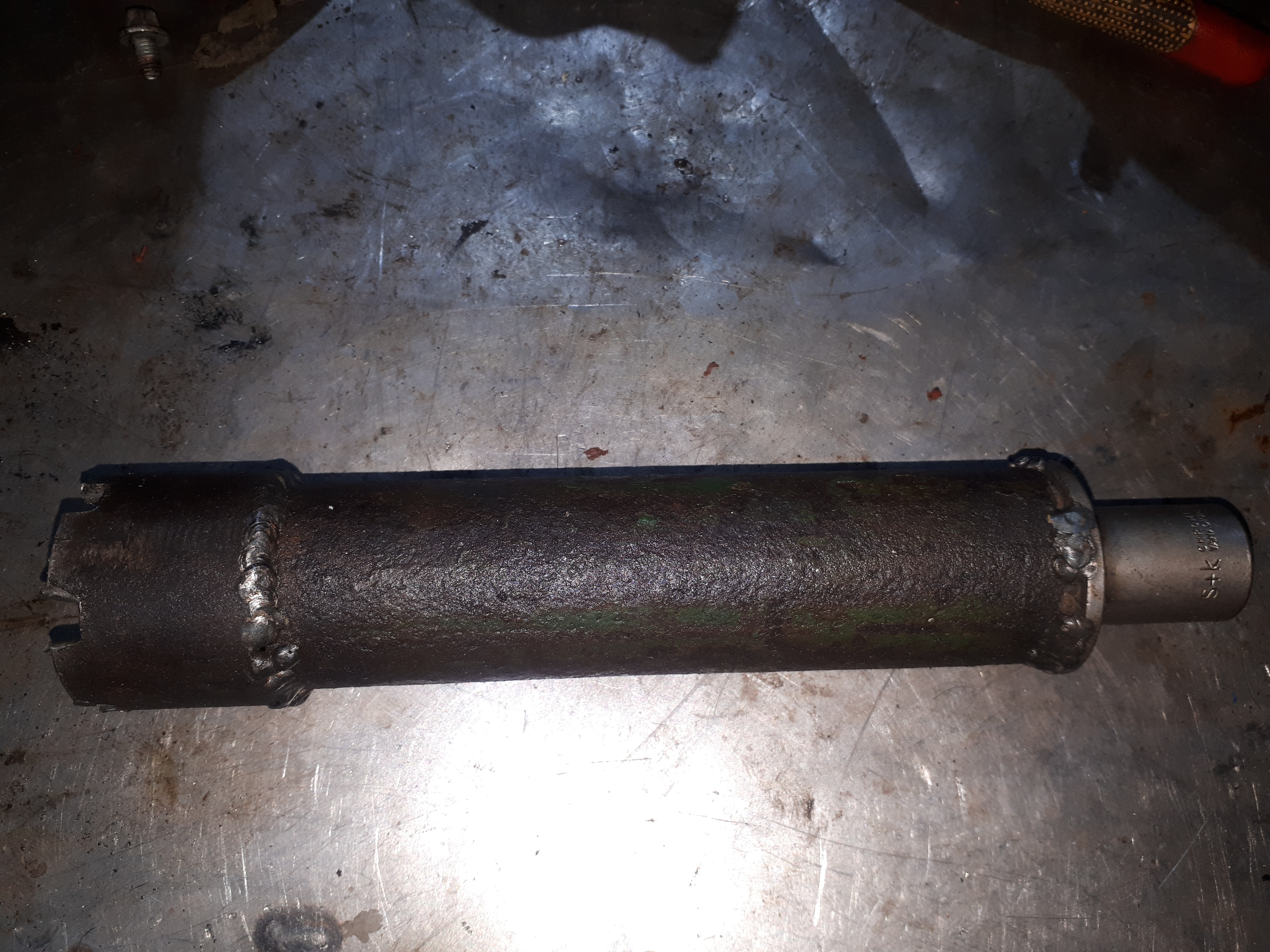

Мнениеот kasbg » Чет 28 апр 2022 14:37
Ще ти бъда благодарен vasko__2, тъй като ще ме улесниш в изработката на специалния ключ.
Смятам ключа да изработя чрез нарязване на канали на тръбен ключ(камък CRV33mm), външния диаметър на който е 49мм. Броя и размерите на каналите по периферията на ключа ще нарежа според вътрешните зъби на втулката, която ми изпратиш.
Втулката изпрати на адрес:
Варна, ЕКОНТ, офис "Спартак"
Константин Стойков
0886 801370
kasbg
Мнения: 47
Мнениеот kasbg » Чет 28 апр 2022 14:49
Сега забелязах, че вътрешния диаметър на камъка може би ще е малък за да премине през него пиньона.
Ще използвам предложения от теб вариант с тръба, на която ще нарежа канали според вътрешните зъби на втулката.
