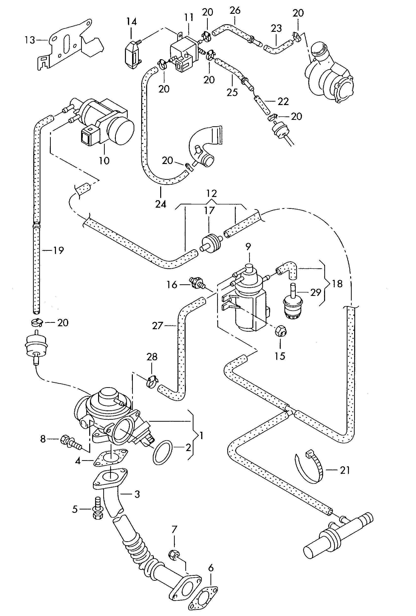

Re: Колата губи мощост по нанагорнище след смяна на маркуч вакуумо провод на фолсваген шаран дизел 2001г.115 к.с.
С махнат маркуч на сервото на спирачките, със сигурност тестовете на пътя не са толкова смели колкото когато има нормални спирачки
Т.е. обяснението на проблема е неточно, субективно, и спрямо възможностите на наблюдателя.
Вероятно да има пренадуване. Но за да влезе в авариен режим при пренадуване, трябват 6-7 секунди да се задържи налягането над максималните предвидени стойности. Т.е. трябва тия 6-7 секунди да се кара с много газ на висока предавка. Ама без усилвател на спирачките това би било доста опасно за движението, та със сигурност не се кара по същия начин. Когато човек не може да съобрази тези неща, за него просто в единия случай колата губи мощност, а в другия, не. А всъщност проблем си има по управлението на турбото, или по-вероятно е блокирала променливата геометрия. Блокирала геометрия е по-вероятно, защото се споменава, че дълго време колата е карана със спукан маркуч на сервото. От там вероятно геометрията не се е движила нормално дълго време, и е блокирала, задръстена от сажди.
А за фученето, може просто някои от останалите вакуумни маркучи да са разкачени, което също може да е причина за пренадуването. Ако се окаже само откачени/повредени маркучи, ремонта е многократно по-евтин и лесен, просто се сменят или се присъединяват където трябва.
http://www.catcar.info/audivw/?lang=en& ... MjAyNDQ%3D
Турбото не е с променлива геометрия и не се управлява с вакуум. Проблема навярно идва от егр или клапа за гасене
2001 година AUY Шаран е с променлива геометрия, поне моя е с такава има актуатор. Напоследък карам само в града и осезаемо се усеща как се е задръстила, спира да ускорява над 2500оборота или го прави по бавно от преди.
Ама дали на колежката е такъв рибока божа рабта. Има и с код BVK тези години и коне, пък той как се управлява идея си нямам.
Ето ти я правилната картинка, че горната е за друг двигател(ANU, а търсим AUY):
http://www.catcar.info/audivw/?lang=en& ... NTUxOTQ%3D
ANU е 1,9PD с 90к.с.
Тази която си дал не е за вакуумите а за маслото
