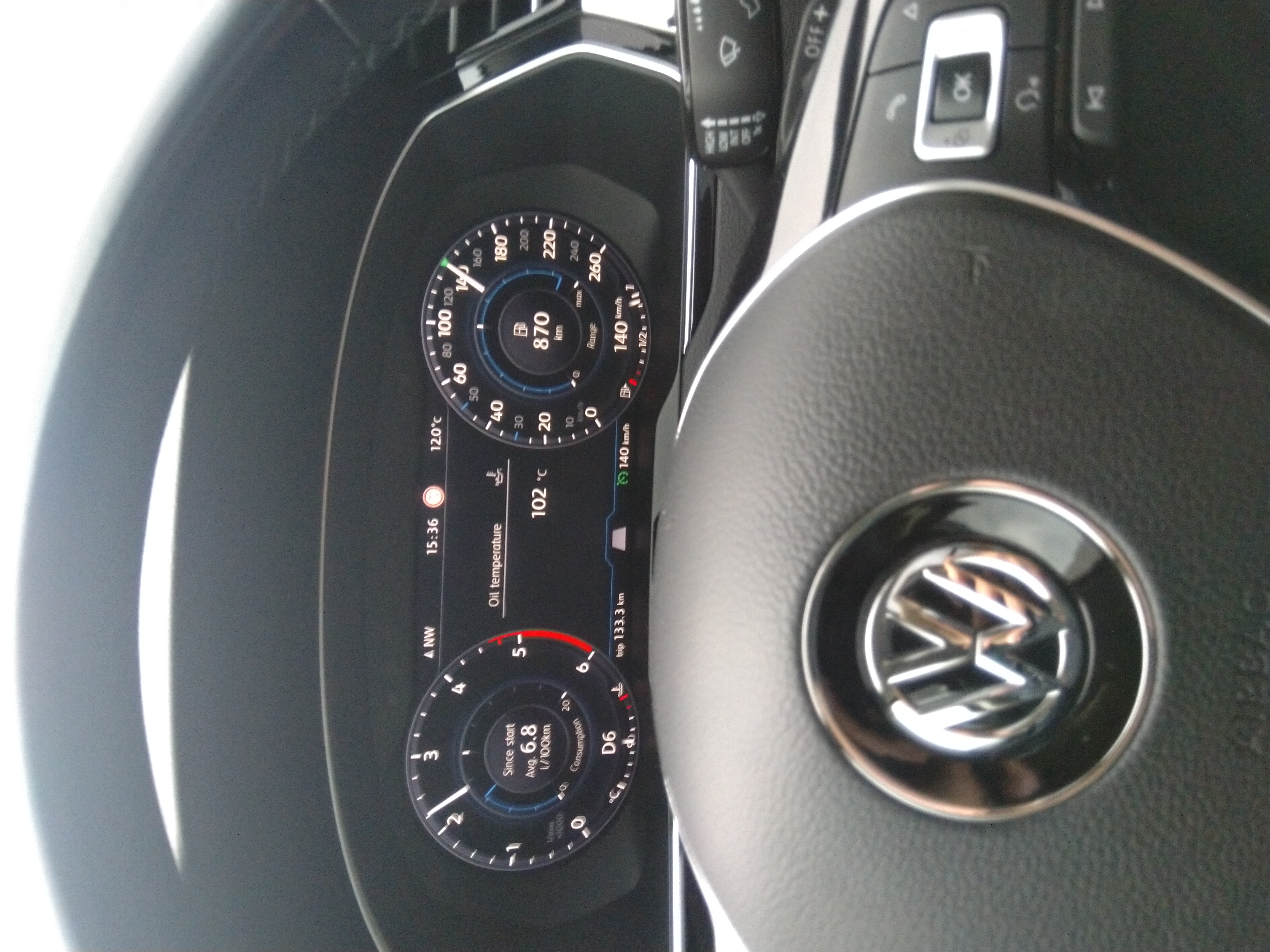

Здравейте колеги,
102-103 градуса температура на маслото по магистрала ок ли е? Сипах Shell Helix Ultra Pro 0w30. Помня, че лятото бях на 104-106 градуса със същото.
McLane
Мнения: 245
Регистриран на: Чет 04 ное 2021 5:20
Автомобил: SeatToledo
Двигател: AGN
Re: С какво масло карате дизелите си?
Мнениеот McLane » Пет 26 ное 2021 18:46
Напълно нормална е ,до 130-140 нямаш грижи.Гледам ,че си с дизелов автомобил,с турбина ,тя се върти в маслена баня .На колко км е маслото?
pavel31
Мнения: 111
Регистриран на: Пет 14 дек 2012 21:44
Автомобил: Skoda Kodiaq NS748Z TDI 140kW 4x4
Двигател: DFHA 2017
Мнениеот pavel31 » Пет 26 ное 2021 18:52
Има няма 1000 км
McLane
Мнения: 245
Двигател: AGN
Мнениеот McLane » Пет 26 ное 2021 18:57
Не се притеснявай ,нормална температура е.
