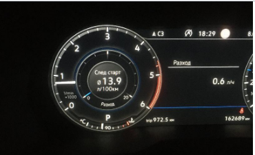

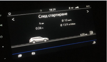

Здравейте колеги,
Притежавам B8 2.0 190 DSG 2018г. от Ноември 2021г. Колата е на 163000км реални с история в VW.
Първо се извинявам, ако поста не е за тази тема и моля модераторите да го преместят .
Към въпроса: Изчетох всички теми свързани с модела и оставам с впечатление, че повечето хора са доволни от разхода на колата , но не намирам добра извадка от споделен разход , за да си направя изводите.
Прави ми впечатление, че колата загрява много бавно - небходими между 25-30мин градско каране, за да достигне 90градуса.
Като разстояние за колегите от София мога да дам пример - от кв.Стрелбище до кв.Дружба, едва на Окръжна болница достига 90гр..Средния ми градски разход е около 10-11/100.
Ако карам повече от 30мин. , т.е. колата загрее напълно отива към 9/100
При къси разстояния, в порядъка на 4-5км , разхода е 12-13-14/100км.
Отделно, спра ли колата дори загряла до 90градуса, много бързо след това изстива до минимум на уреда на таблото, поне странно лично за мен , на база опита ми с други автомобили от ВАГ групата и не само.
Може ли да споделите (относително разбира се) , за колко време загряват вашите коли и такъв разход за модела нормален ли е.
Виждам, че страдат от термостат, но мисля че модела е с 2 термостата. Има ли начин термостат да се проследи или на проба грешка ?
Прилагам две снимки при къс преход , на който се вижда че след 26мин колата не достига работна температура и разхода е много неприятен.

Според мен тази кола има проблем, да не кажа, че съм направо сигурен.
Re: Passat B8 - обща информация
На диагностика грешки няма (към вчерашна дата) .
Именно, за да подчертая, че основно карам, а не стоя на място , споделих и маршрута, който пътувах известно време всяка сутрин, в който има от всичко - от стоене на светофари до умерено задръстване и шофиране по големи булеварди.
Другото, което лично мен много ме дразни е държането на обороти над 1000, докато не загрее до 90гр. Това, доколкото разбрах е от auxialiary heater-a, така че го търпя :)
На база на кое от изброените от мен неща , те води на тая мисъл : Т или разхода, или и двете ?

Как се държи температурата извънградско ?
Обикновенно ако дадена кола има проблем с термостата ( не затваря ), трудно загравя градско, но пък и лесно истива извънградско и не държи постоянна температура.
Сега когато е с 2 термостата и повече кръгове ... вече става малко по сожно.
Скоро нещо правено ли е по автомобила от към антифриз ... има ли вариант да не е обезвъздушена ?
Времето за загряване е относително и много зависи от външната температура, но каквато и да е ... при теб за 30 мин да не достигне 90 ... мисля че си е доста. Не съм правил точно засичане, но при -5 - 0'С външна температура ... все си мисля че за 10-15 мин би трябвало да загрее. Понеже и аз я карам на къси разстояния в последно време, не знам кога ще ми се отдаде възможност да я засека.
Колата е със сменени ремъци и водна помпа(смяна и на целия антифриз) след като я взех. Нямам наблюдение преди смяната, защото я карах изключително малко опознавателно , както се казва. Извънградско колата си се държи нормално като ускорение, показание на Т. Закове ли 90гр. , поне засега няма движение на стрелката надолу при спускане , увеличение на вентилатора парното и т.н.
Имам приятел с 150кс 7 DSG , с който сравняваме при еднкави услоявия. Според него 10-15мин макс достига 90гр.
При мен наблюдавам, че до 75градуса отива може би след 5-6мин , след което почва едно бавно движение нагоре, след тва пада пак леко, после пак се качва и застава горе долу до деленеието, което се вижда и на снимката. Там стои повечко време преди да отиде на 90.
Споделете все пак, градския разход , да придобия някаква представа , колко е зле полоежението :)
toxata написа:fur1ous написа:Според мен тази кола има проблем, да не кажа, че съм направо сигурен.
Разхода не ме притеснява, при него нещата са много относителни, струва ми се леко висок, но това може да е от много неща, дори от стила на шофиране.
ЕА288 трябва да загрява доста по бързо и да не изстива.
Както вече споменах в една друга тема охладителната система е доста сложна, обезвъздушава се трудно и тн.
За това и не казах нещо от сорта на "да термостата е", няма как да си сигурен при тази система кое е, трябва ти някой който се е сбъсквал.
Аз го знам на теория, имал съм ЕА288 и знам как тряба да загрява, доста по бързо от това което казваш и при мен никога не е изстивала колата, дори зимата.
За съжаление не мога да те насоча кой би я обезвъздушил както трябва или диагностицирал кое точно по нея не е както трябва.
Сегашната ми кола тя е Euro5 CR ЕА189 и загряваше но като я пусна по инерция стрелката падаше до към 70c, после като натовариш малко двигателя пак се вдигаше на 90c.
Смених термостат и се оправи, но там системата е по проста.
Пробвай да я пуснеш по инерция и виж дали ще мръдне стрелката.

Не знам колко трудно се обезвъздушава, но като сменяхме антифриза преди 2 месеца ... доляхме що доляхме ... даже 2 пръста над максимума. Системата се обезвъздуши може би след 2-3 дни каране и многократно озстиване и загряване ... та сигурно е добре и регенерация да има междувременно. Въпроса е как да определиш кой термостат не е наред ... ако на извънградско не пада температурата може би не оновния който отваря към радиатора а вторичния т.е. този допълнителния ... знам ли, не съм запознат с тази система с 2 термостата как функционира. Като загряване да ... много бързо парното започва да духа топло, но колко бързо достига 90 градуса си е съвсем друго нещо. Би трябвало да има описано нещо по форума ... даже ако не бъркам някъде бях чел нещо за някаква сага с термостати.
fur1ous написа:toxata написа:Разхода не ме притеснява, при него нещата са много относителни, струва ми се леко висок, но това може да е от много неща, дори от стила на шофиране.
И за мен това с загряването и изтиването не ми се струва нормално.
А и аз не търся под вола теле, ако толкова е нормално да харчи, ок..да харчи, но явно е наистина леко завишен .
Аз карам много, много кротко като цяло, т.е фактора тежък крак при мен отпада.
fur1ous написа:toxata написа:Пробвай да я пуснеш по инерция и виж дали ще мръдне стрелката.
Ще пробвам пак, но досега не съм виждал промяна на таблото.
За жалост не си спомням как загряваше преди смяната на ангренаж/водна помпа/антифриз. Имах я много кратко време преди да влезе в сервиза и не ми е правило каквото и да било впечатление , просто опознавах още колата.
steich написа:Въпроса е как да определиш кой термостат не е наред
Точно!
Интересен е тоя въпрос с комън рейл дизелите и автоматичните кутии. Тази кола ако я запалиш при -5 градуса и я оставиш на ниски обороти да загрее, след половин час едва ли ще е стигнала 60-70 градуса, изправния термостат отваря сигурно след 1 час, а перките се пускат почти никога, алуминиевия блок и горивната камера вътре в буталата, не помагат никак за бързото загряване. Автоматикът с цел икономия на гориво се стреми да държи ниски обороти на двигателя и от там идва и по трудното загряване. Като пример, аз карам бензинова турбо кола с алуминиев блок и автоматична кутия. Пътувам всеки ден от Надежда до Враждебна и обратно през Хаджи Димитър, общо са 12 километра и при температури под нулата и кротко каране много рядко загрява до към 90 градуса с напълно изправна охладителна система. Просто при движение с до 50-60 км в час кутията държи мотора на 1500 оборота. Пак от надежда до Враждебна, обаче през Илиянци и Северната тангента, вече са 22 км път но колата загрява на 90 градуса чак като мина 6-7 км по тангентата, защото там вече оборотите на мотора са около 2500. Изстиването на алуминиевия блок при -5 градуса е почти моментално.toxata написа:fur1ous написа:toxata написа:Разхода не ме притеснява, при него нещата са много относителни, струва ми се леко висок, но това може да е от много неща, дори от стила на шофиране.
Аз карам много, много кротко като цяло, т.е фактора тежък крак при мен отпада.fur1ous написа:toxata написа:Пробвай да я пуснеш по инерция и виж дали ще мръдне стрелката.
За жалост не си спомням как загряваше преди смяната на ангренаж/водна помпа/антифриз. Имах я много кратко време преди да влезе в сервиза и не ми е правило каквото и да било впечатление , просто опознавах още колата.steich написа:Въпроса е как да определиш кой термостат не е наред
Точно!
Та не знам дали за Б8 е нормално или не, както и за разхода на гориво, за него грябва някой който има същата конфигурация да ти каже честно какъв е неговия разход
