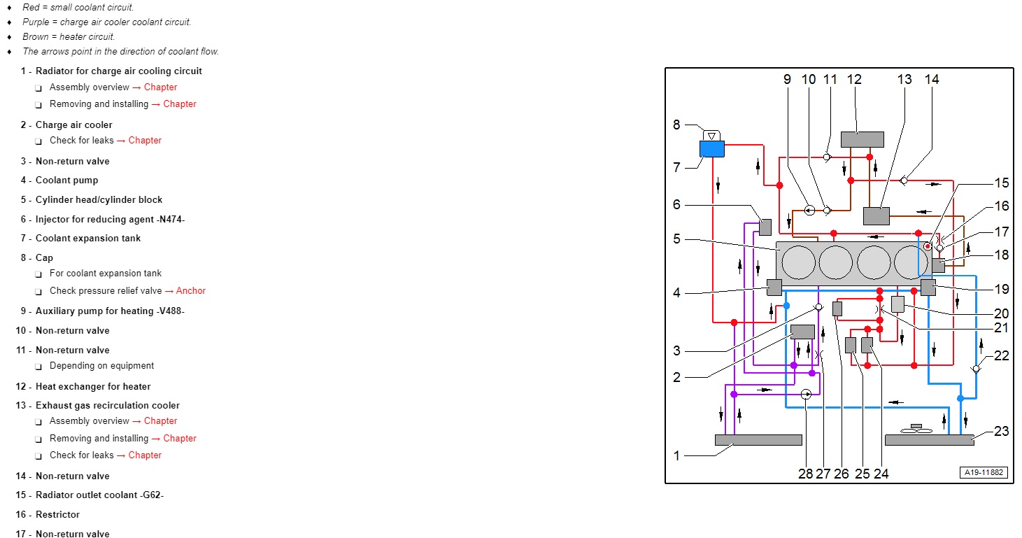

Карам втора Б8ца 2.0 тди CRLB мотор 150 коня и двата колебаят стрелката на температурата докато не достигнат 90 градуса, това се забелязва най вече в градски условия. Охладителната система е разделена на няколко кръга, за които едни възвратни клапанчета в маркучите и това колебание си го обясняват в отвяреното постепенно на повече кръгове.Просто на дизела си трябва газ за да загрее, а в градско оборотите трудно минават 2000.

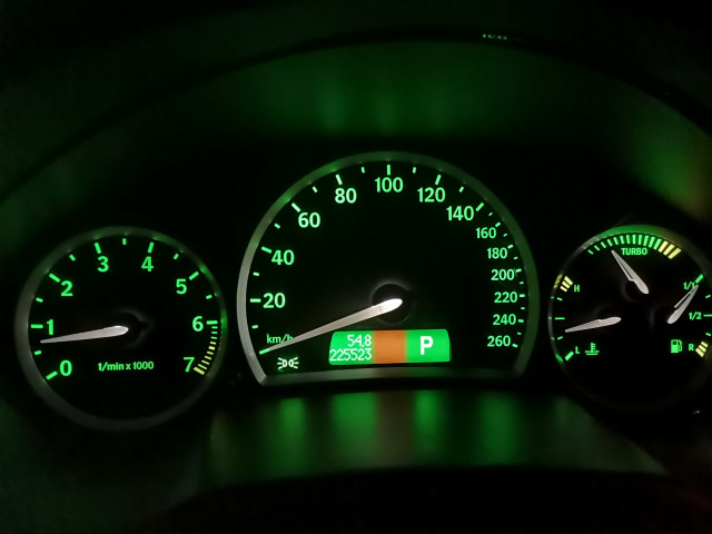

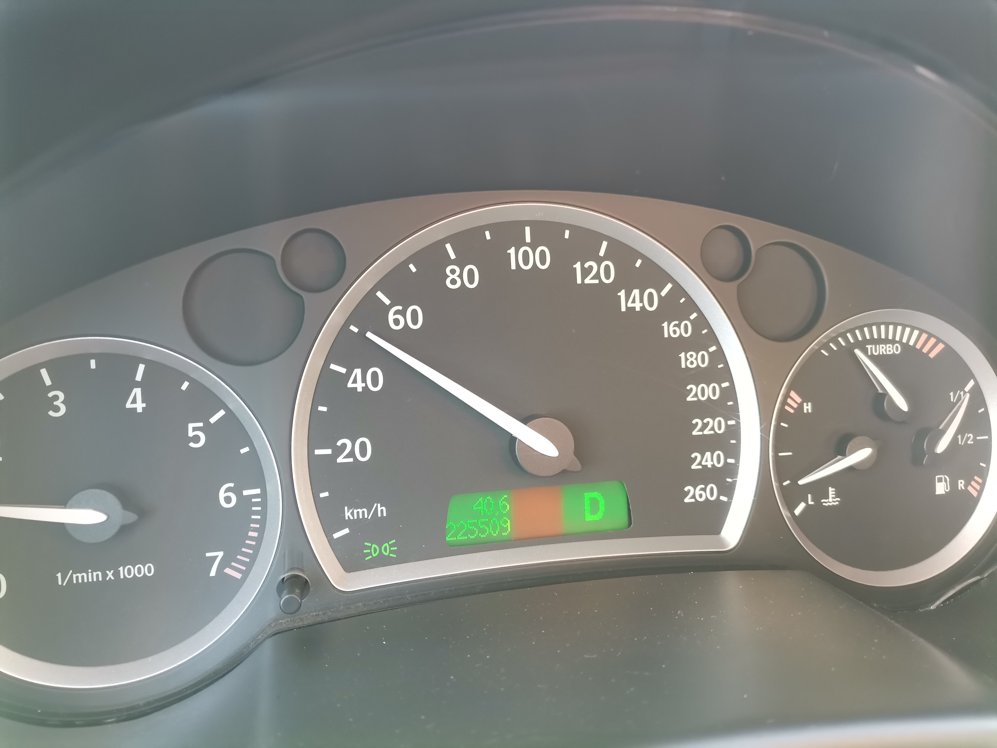

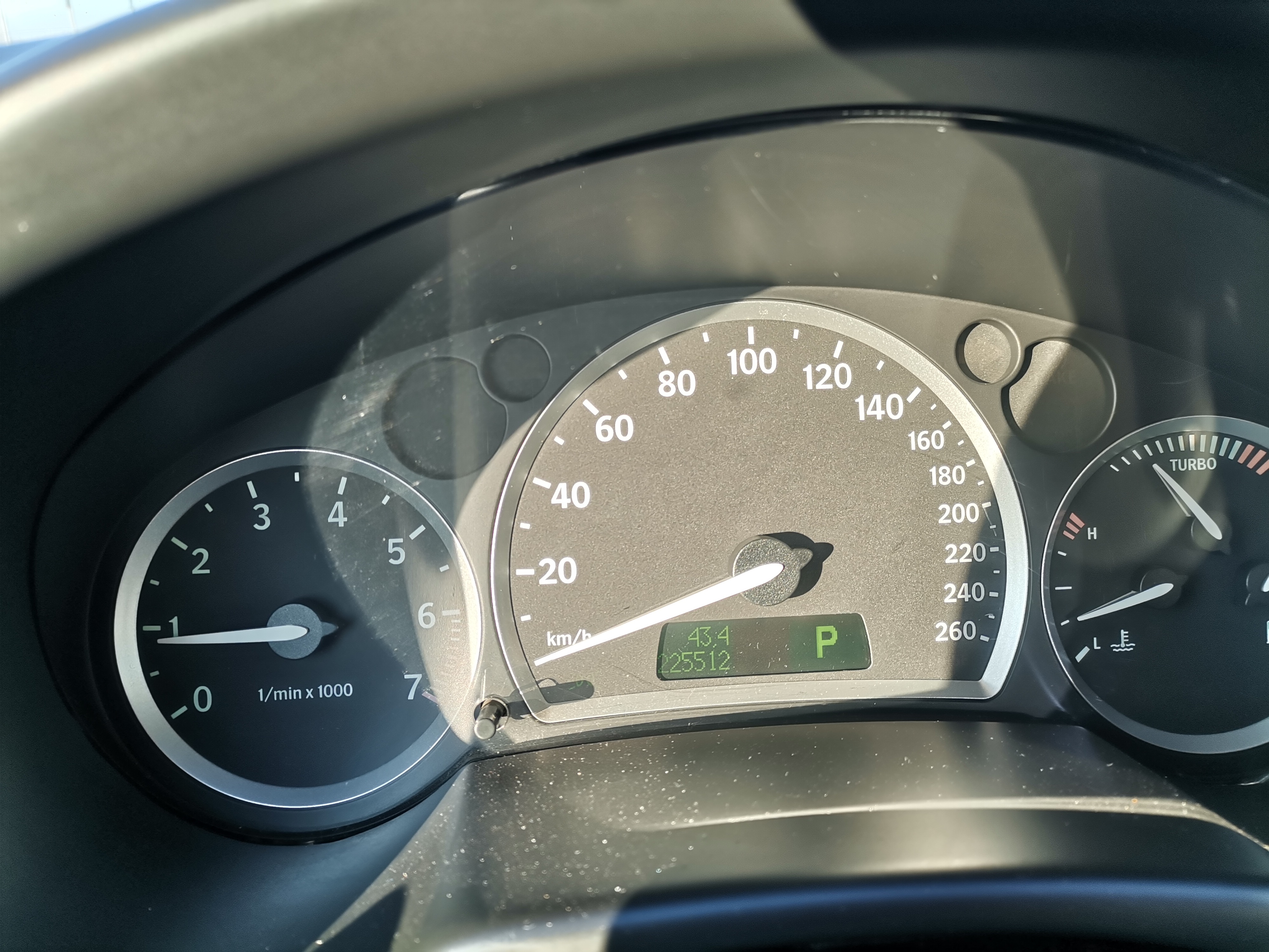

DoH_KuXoT написа:Аз като видя тема за дизел - термостат- не загряване и т.н. винаги се сещам как звъннах на познат в порше юг да го питам за моя термостат колко би бил труда и човека ми каза, дай първо да ми разкажеш защо искаш да го смениш, че тук повечето термостати ги сменяме по искане на клиента и после споделят, че не е имало смисъл и ни изслушват , че тия дизели са са с много високо КПД и загряват бавно, на място двигателя не успява да проиведе температура дори за радиатора на парното. На място на празен ход не загрява а изстива , няма как с часов разход 0.3л/ч да загрява бързо, пуснеш ли вентилатора на парното започва да изстива стабилно. Та пробвай първо без пускане на вентилатора дали загрява по-бързо и тогава сменяй , каквото и да е .
Не знам дали е от високото кпд или е от комбинацията алуминиев блок, който се охлажда в пъти по добре от чугунен такъв и горивна камера в буталото, охладено гориво и охладен въздух и те така.
Сутринта снимах при мен за както казах бензиново турбо, положението е такова след 12 км при минус 2-3 градуса
Малко не се вижда, но при тая скорост автомата държи 1300 оборота на мотора
И положението е същото почти вечерта по обратния път при вече +3 градуса
И сутринта и сега вечерта термостата не беше отворил, изрично проверих маркучите, за съвременен комън рейл, не знам колко би загрявал

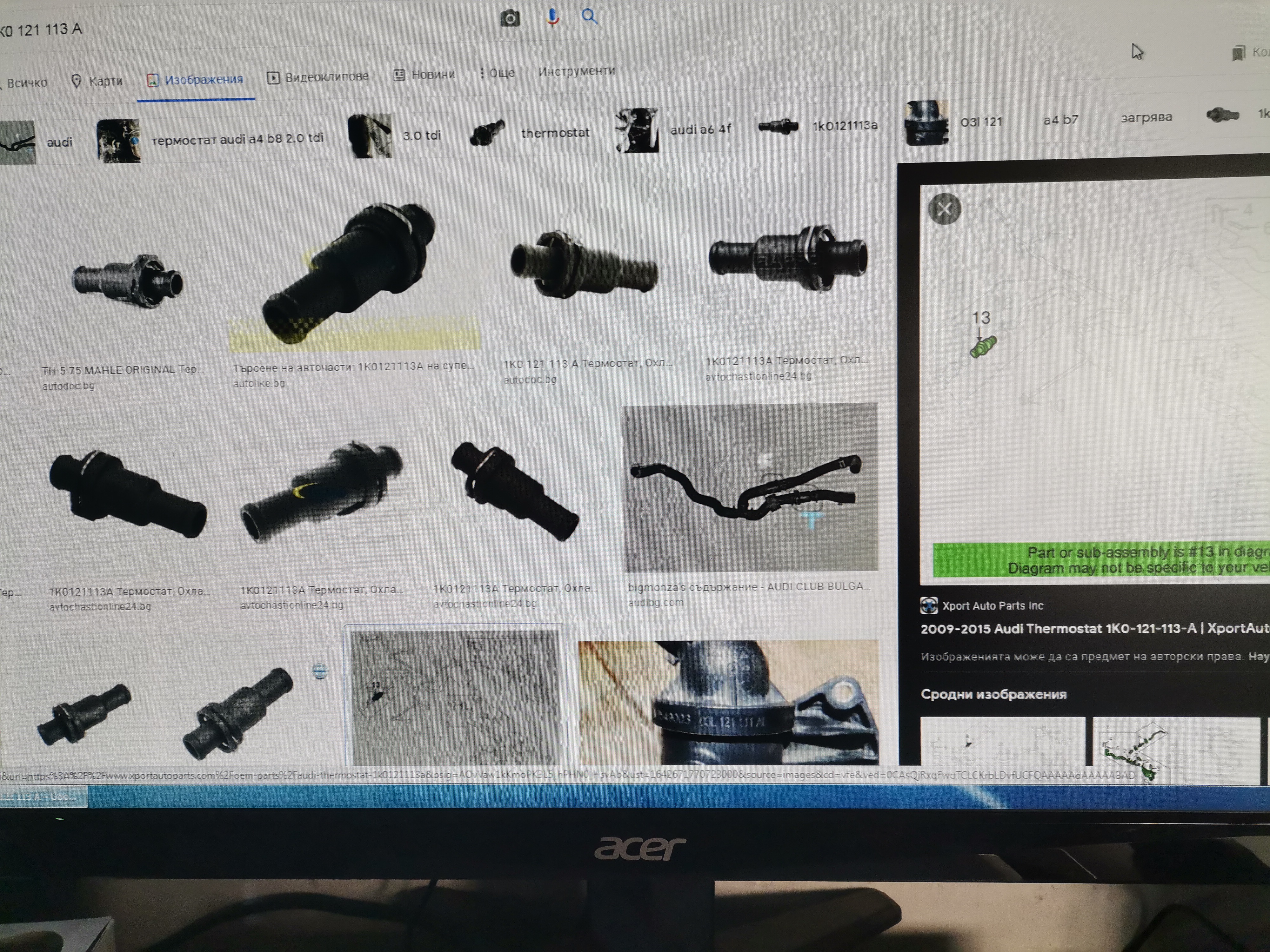

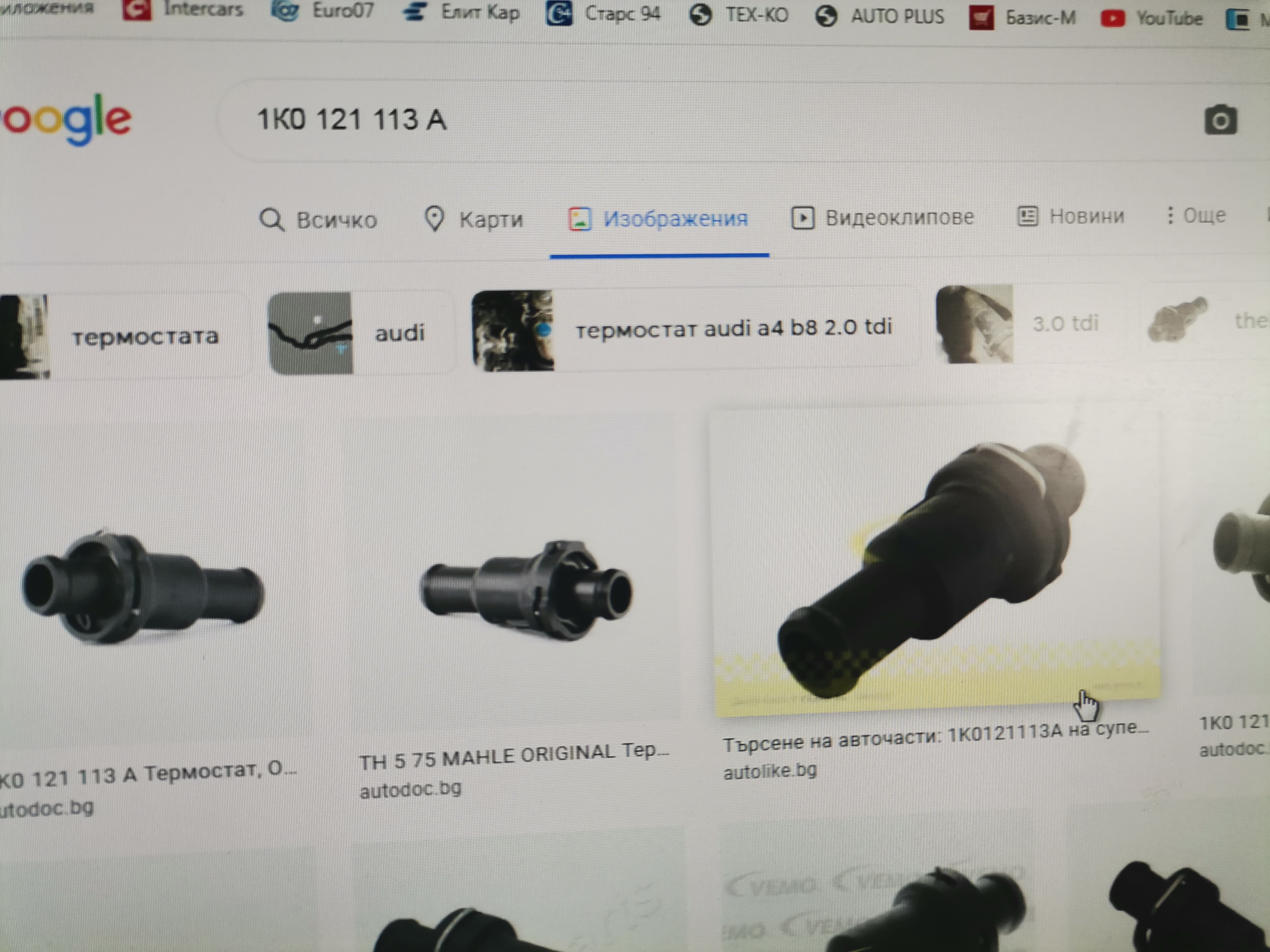

Така, едно Ауди А5 с 2.0 дизел дойде в сервиза за ангренаж и термостат щото бавно загрява. Направи ми впечатление, че като откачих долната тръба след термостата, от него капка не капна, значи по скоро е здрав. Така или иначе, започнахме първо по схемата на охлаждащата течност да търсим за втори термостат, но никъде нямаше и не се продава като резервна част. Тръгнахме по маркучите да гледаме и точно над камбаната на скоростната кутия на един маркуч, под метална тръба и до огромния сноп с кабели и двете помпи за парното го видяхме малкия термостат, който задържа антифриза от ЕГР-а.
На това ауди вървеше цялата тръба като резервна част и затова никъде не беше описан тоя термостат, просто тръба, е тая с двойното разклонение.
Смалихме го, а на него си имаше оригинален номер
Та това е, беше заседнал отворен и колата повече от 70 градуса не вдигаше. Остава мистерия защо не е описан, че го има в схемите на колата и човек би го сменил чак когато се скъса маркуч
