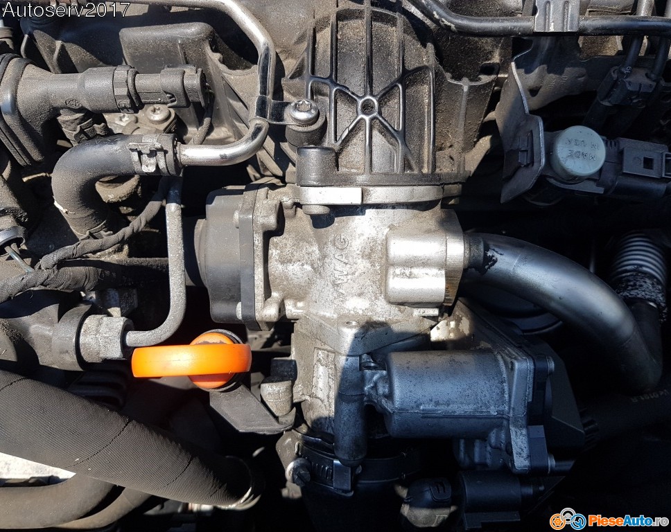

borri
Мнения: 437
Регистриран на: Съб 26 фев 2011 19:57
Автомобил: VW PASSAT CC
Двигател: CBAB 2.0tdi 140kc
Местоположение: Червен бряг
Re: Passat B7 CFFB почистване на EGR
Мнениеот borri » Съб 03 мар 2018 15:50
първото е ЕГР,а второто е дросела

borri написа:първото е ЕГР,а второто е дросела
Така е и при мен, на CBAB мотор, но при този от заглавието тръбата влиза директно в пластмасата на колектора, който е издължен до дросела.
