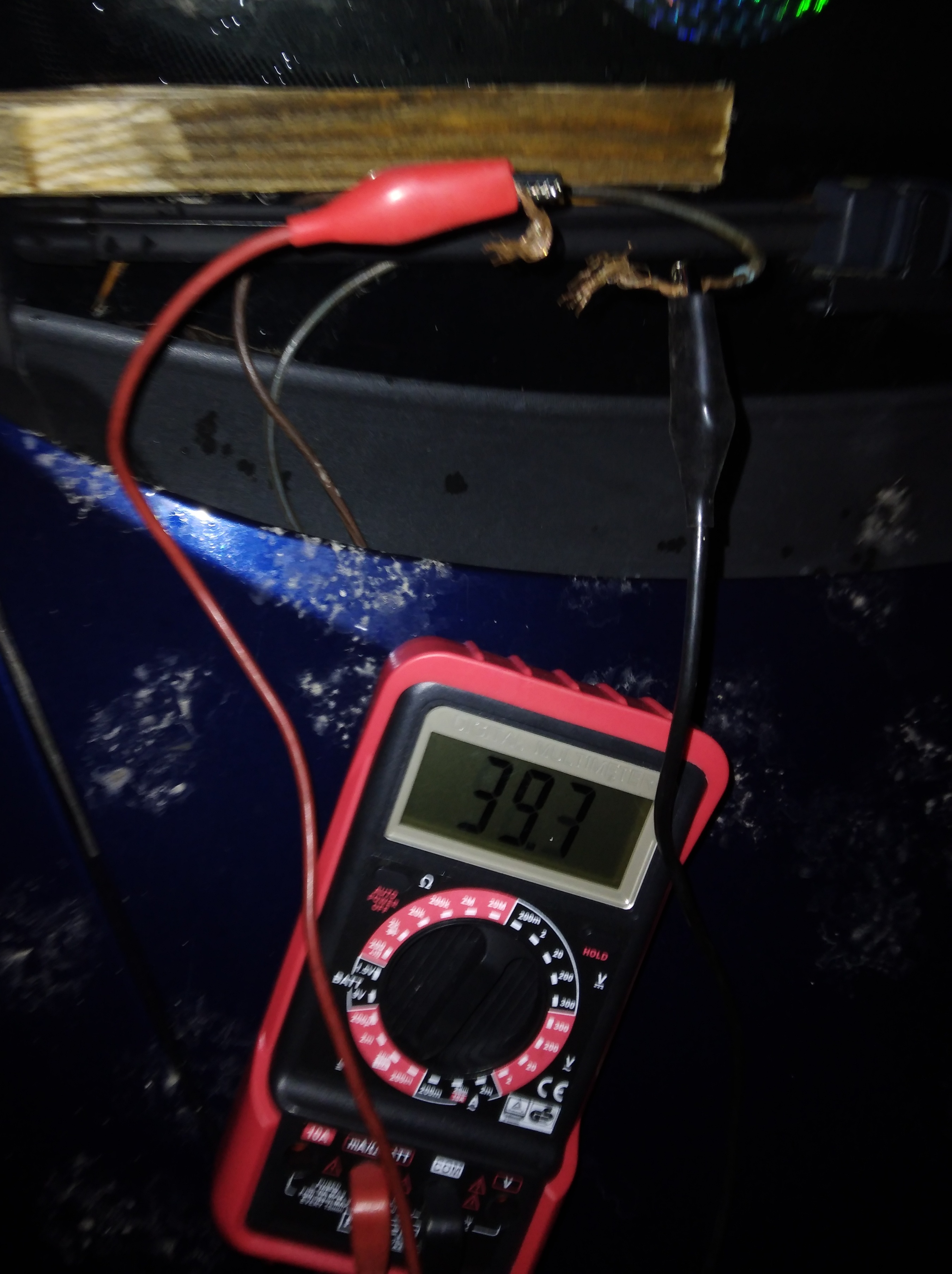

Днес най-после успях да замеря консумацията, след около 2 часа, като преди това фиктивно затворих капак на мотора. Консумацията е 39,3 милиАмпера:
Означава, че съм затворил колата и съм оставил някоя крушка в купето. Но ще следя как се движи напрежението на акумулатора.

Преди да уплътняваш там си изчисти листата от легена в който е акумулатора. Често задържат листа и почва да пълни купето от там.
40mA не е много и се равнява на 0.5 вата. По спомен нормалното май беше 20-25 милиампера, но може и да греша. Ако имаш допълнителна аларма 40мА ми звучат съвсем нормално.
При всяко положение 40мА утечка няма да докара проблем ако колата не се кара 2-3 седмици и акумулатора не е бил празен. Или имаш по-сериозна спорадична утечка, или си бил забравил някоя лампа (габаритите през лоста за мигачите, някоя лампа в купето). Или на акумулатора му е дошло времето.
