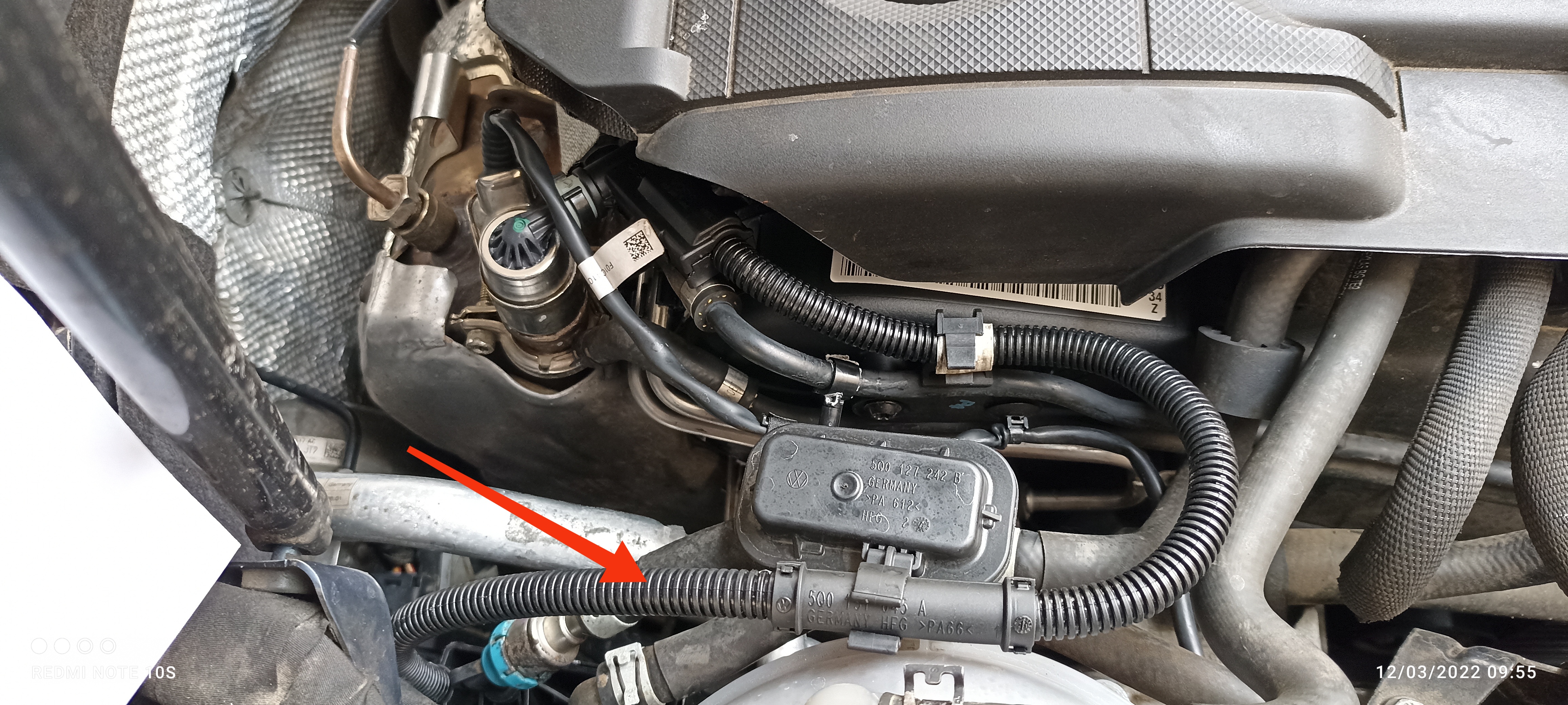

Първоначално, като я закарах в сервиза на VW ми казаха, че проблема може да не е спукана тръбичка ами някакво гумено уплътнение се прецаквало, но немците не го предлагали. Те обаче намерили подходящо уплътнение и го сложили на един пасат б8 със същия проблем миналия месец, но греда след седмица клиента се върнал и му сменили цялата тръба.

Кода на тръбата е: 3Q0131984AE

Това е сменената тръба

Това пластмасово гофре ли е? Това където и да се счупи няма правене, голяма простотия е. На б7 задната пръскалка е същата гняс, 100 и кусур евро струваше цялата линия. С някакви ТНТМа се закрепваше, но там тече течност за чистачки, тук е малко по-тегаво.
