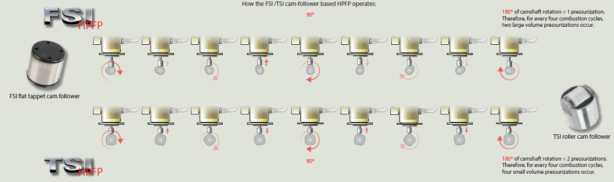

Здравей, това гледал ли си го cam follower 2.0 tsi уж имат проблеми с него. На 176 х.км ли е пасата?

владислав написа:Здравей, това гледал ли си го cam follower 2.0 tsi уж имат проблеми с него. На 176 х.км ли е пасата?
Не, вече е на 182хиляди. Моята помпа за високо налягане с усъвършенствана спрямо ЕА113 и follower е с ролков лагер.
cam follower.png (59.32 KиБ) Видяна 4334 пъти
Ако имах проблеми с помпата щях да имам адски детонации и двигателя да тресе яко, а той цъка като швейцарски часовник :neutral .

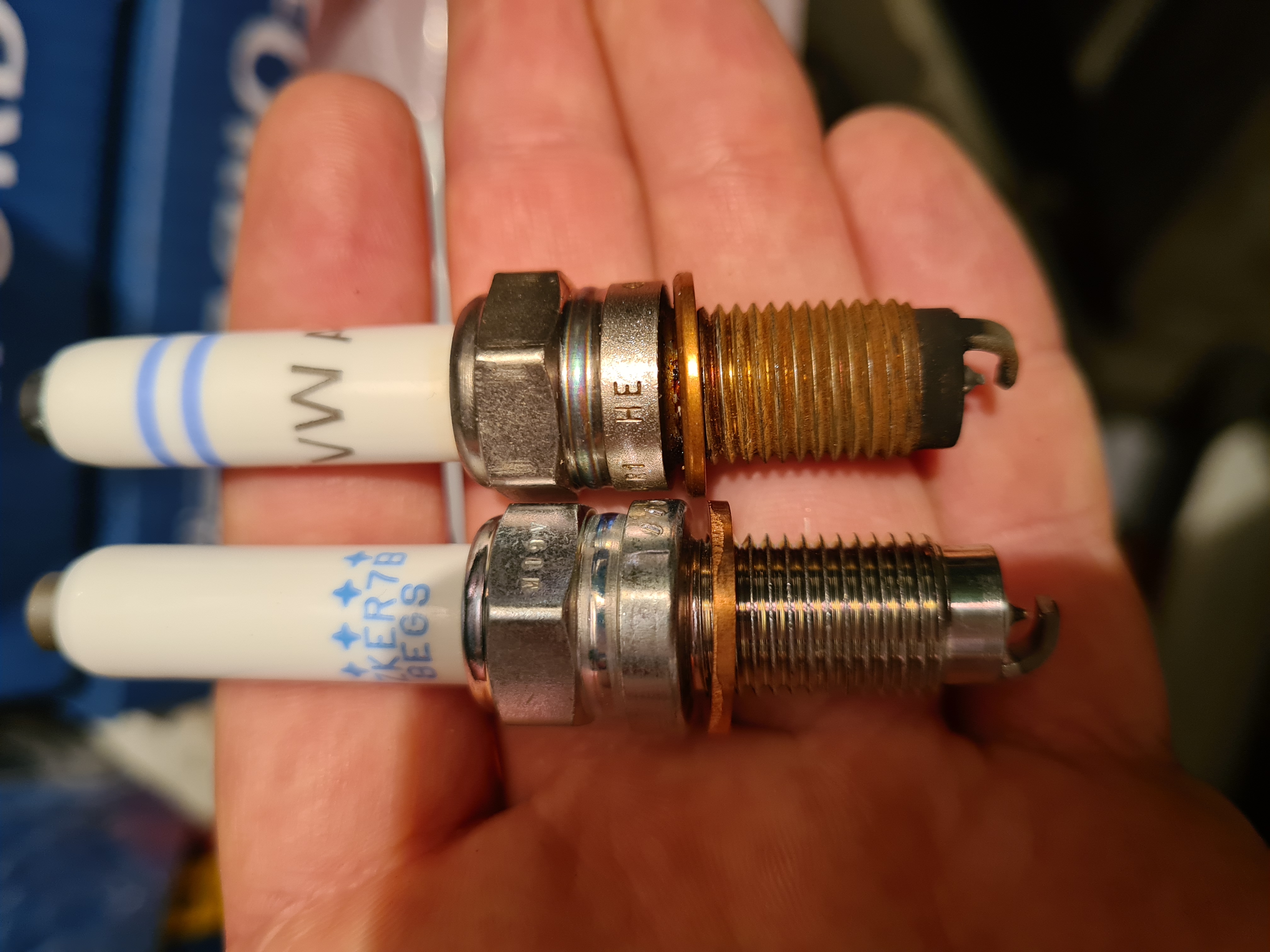

Поръчах си NGK 93231 Platinum от Германия по 7.40 евро на свещ. Обаче в сравнение с оригиналната на Бош 04Е 905 612 C, NGK е видимо по-дълга с 2 мм. Това означава ли, че няма да е подходяща?

Свещите трябва задължително да бъдат според каталожния оригинален номер на VW, най-добре оригинални. Ако не може то поне да отговарят 100% на изискванията...
...с 2мм разлика нещо не е както трябва, но това се базира на лично мнение.

На мен ми се струва, че не е по-дълга свещта. Поне така ми се вижда от снимката. Не си ги сложил наравно.
