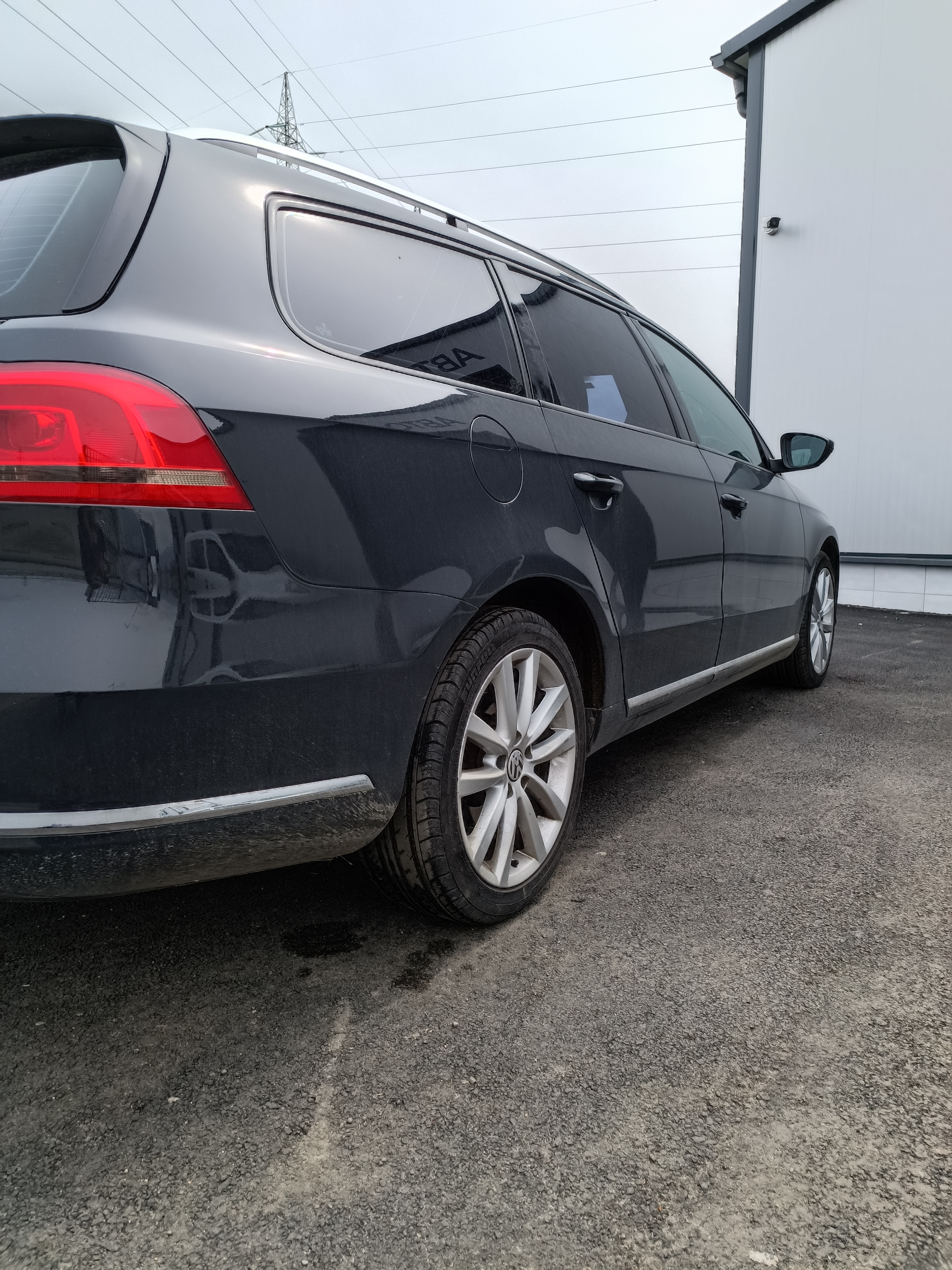

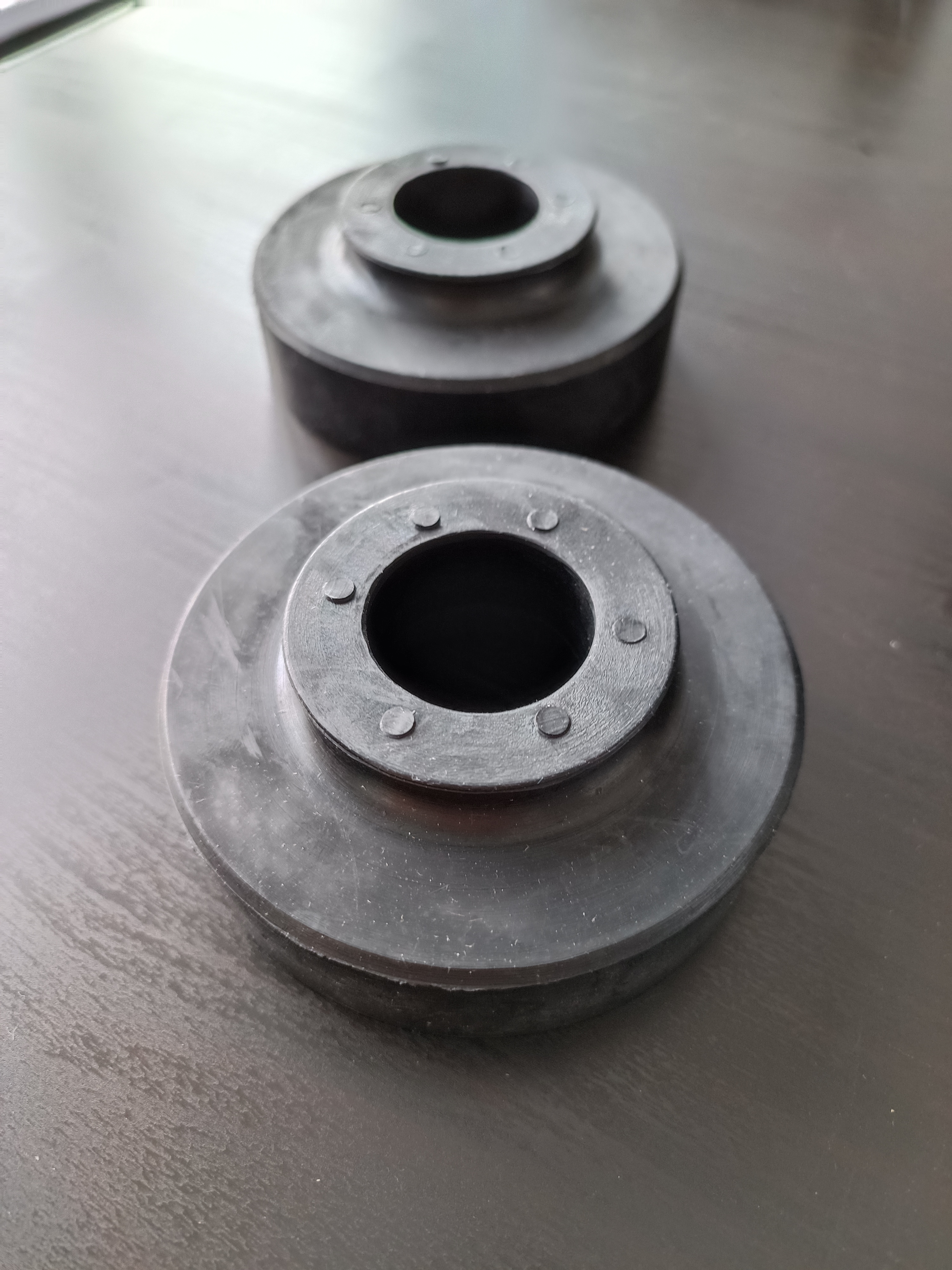

Мнениеот DoH_KuXoT » Съб 02 апр 2022 13:50

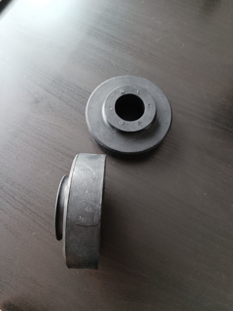

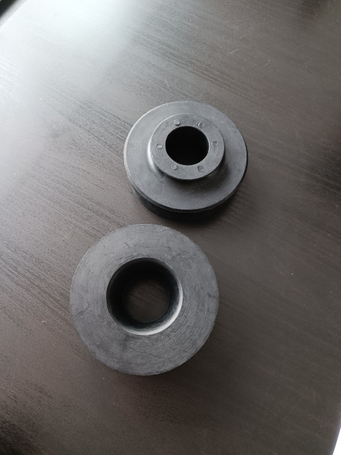

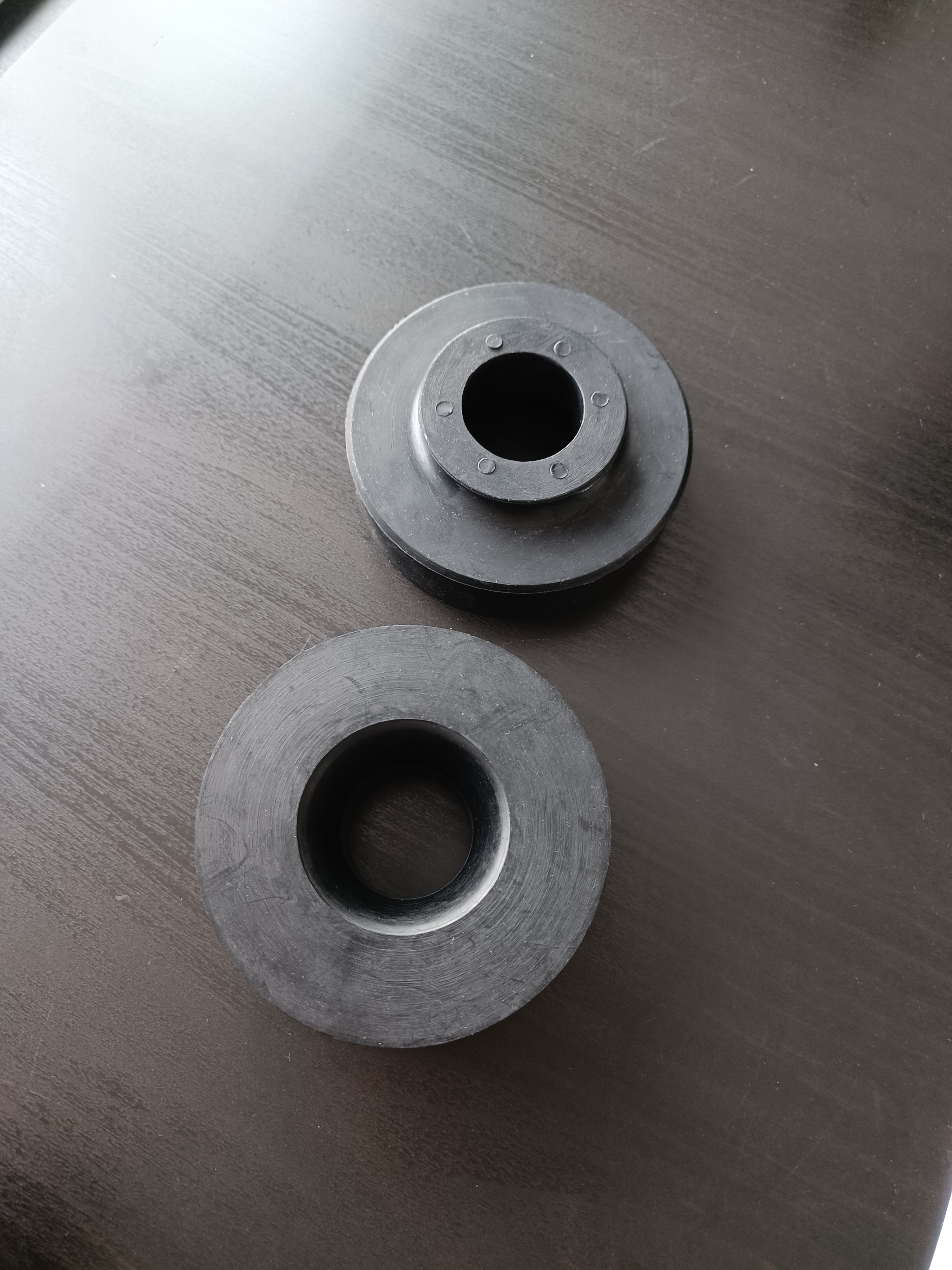

Тази седмица съм решил да сложа подложни гумени тампони на задните пружини да вдигна малко задницата, преди година смених задните пружини, защото едната беше счупила една навивка, но все стои една идея по-ниско отзад спрямо предницата. А като се качим с децата и малко багаж и става осезаемо по-нисък. При смяната на пружините четох за вариант да сложа от метанов Пасат, но четох че става прекалено висок и почва да вози доста по-твърдо, а аз искам да запазя сегашната возия. Ще дам отзиви като сменя тампоните.

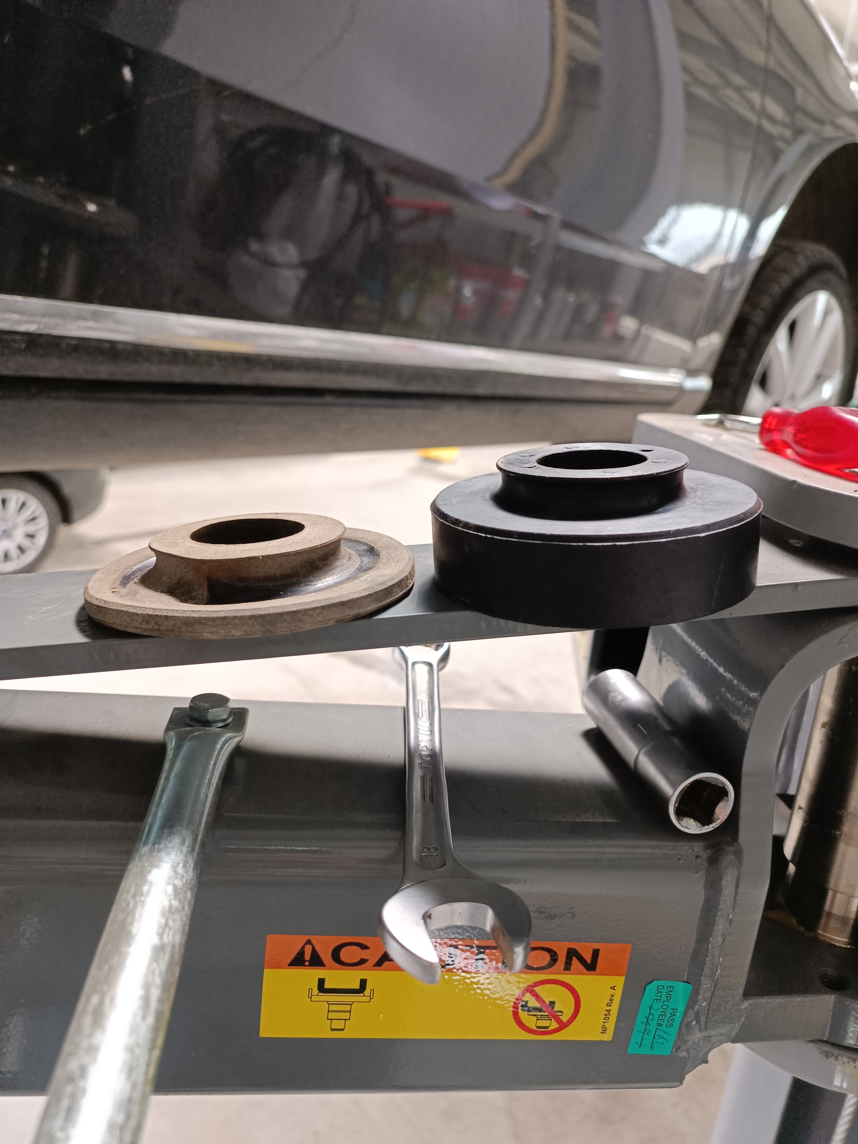

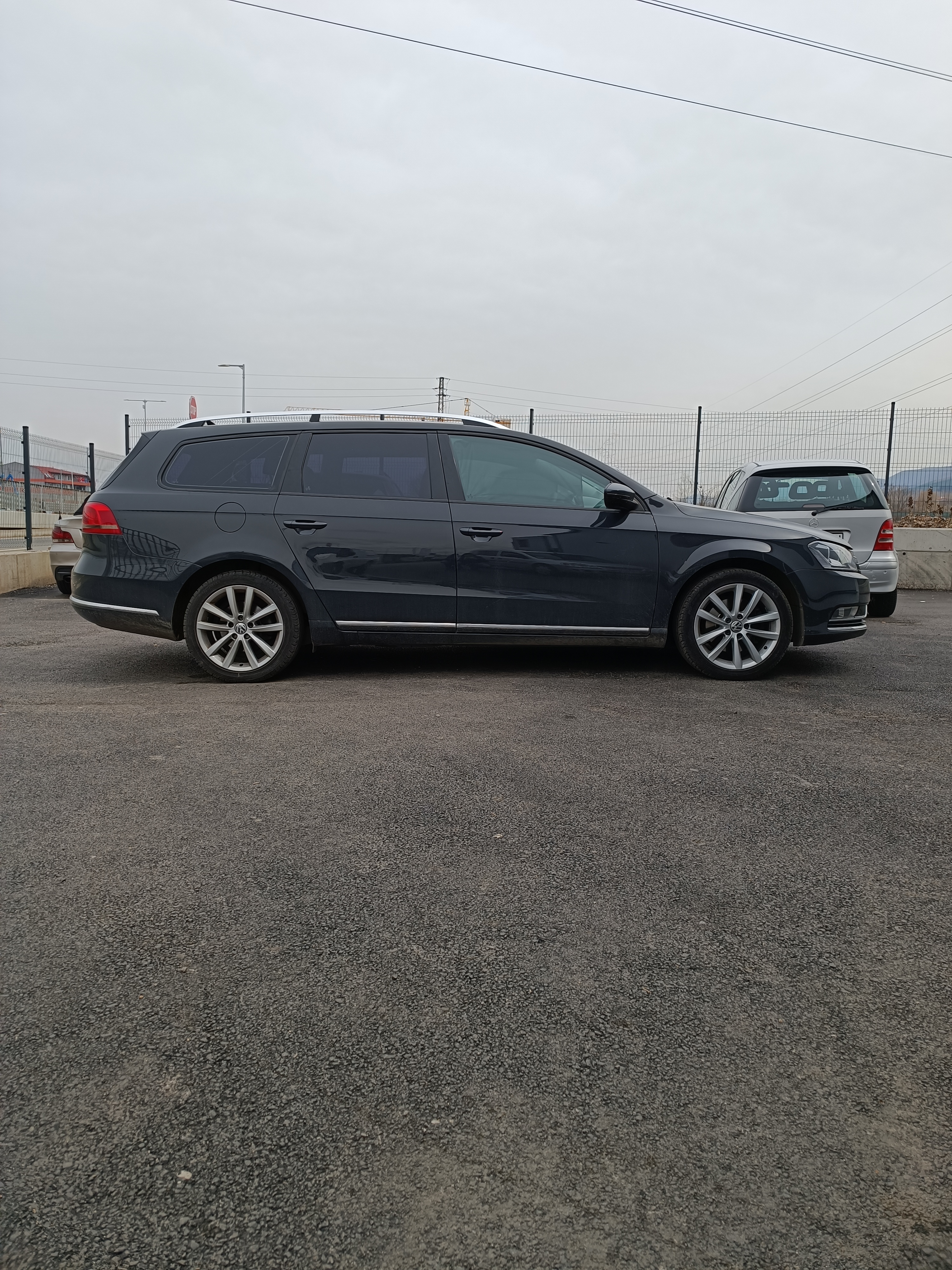

Ето и разликата със старите

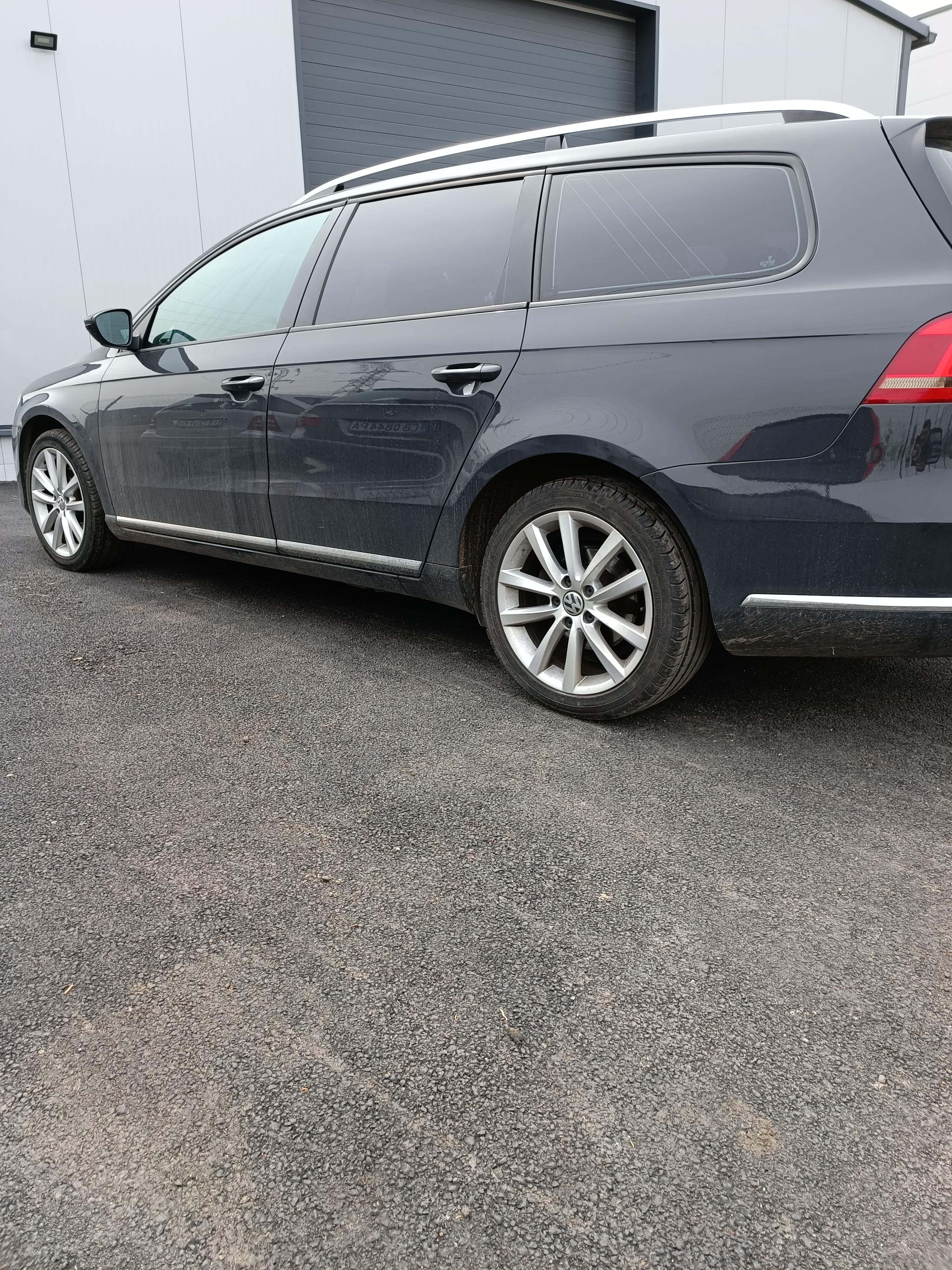

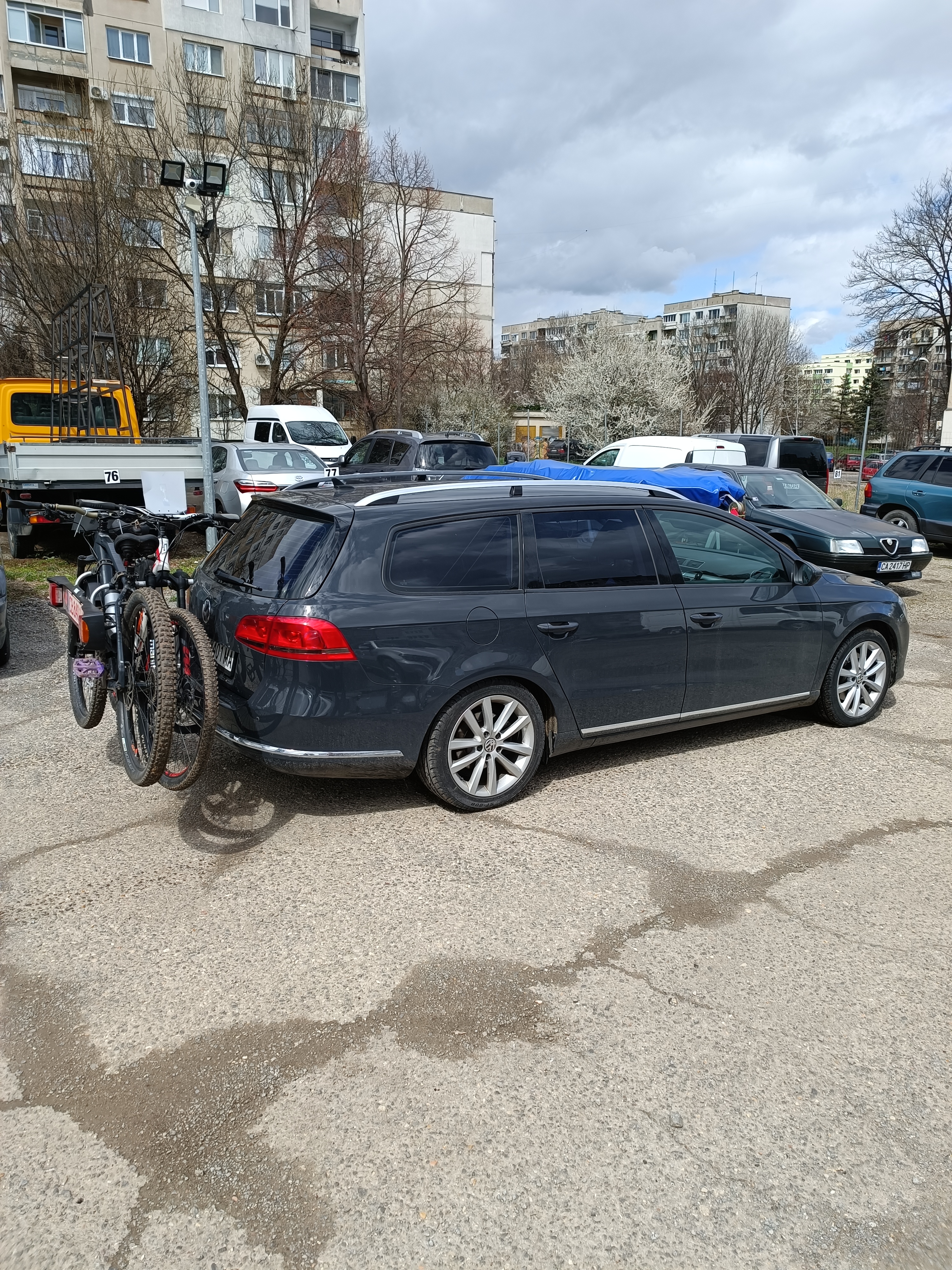

Ето как беше вчера с багажника с двата байка + един човек 80кг сам в колата седнал отзад в вдясно

Да, вижда се разлика. Малко по повдигната изглежда, но не е прекалено.

На мен ми се вижда прекалено клекнала за един човек и две колела, може и от снимката да е, но така ми се вижда. Аз бих сменил пружините с нови
DoH_KuXoT
Мнения: 6347
Re: Passat B7 - подобрения и обща информация за модела
Мнениеот DoH_KuXoT » Сря 06 апр 2022 11:10
Пружините са сменени с нови преди година , назад в темата съм споделял, наистина много клякаше. С двете деца и багаж изглеждаше по същият начин (като пребито маче) :mhihi но пък вози супер приятно и комфортно за разлика от други пасати , в които съм се возил. Лошото , е че като купуваш нови неоригинални пружини всички цветови кодове ги приравнява към 1-2 модела от марка, което означава че нямаш почти шанс да купиш правилните. Аз смених заради счупена една навивка на задна лява пружина. С новите нито стана по-висока нито по-ниска , просто не са счупени.
П.с. имай предвид, че двата байка на този тип багажник са доста изнесени зад задния мост и тежестта им се увеличава доста

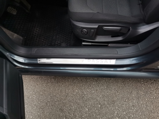

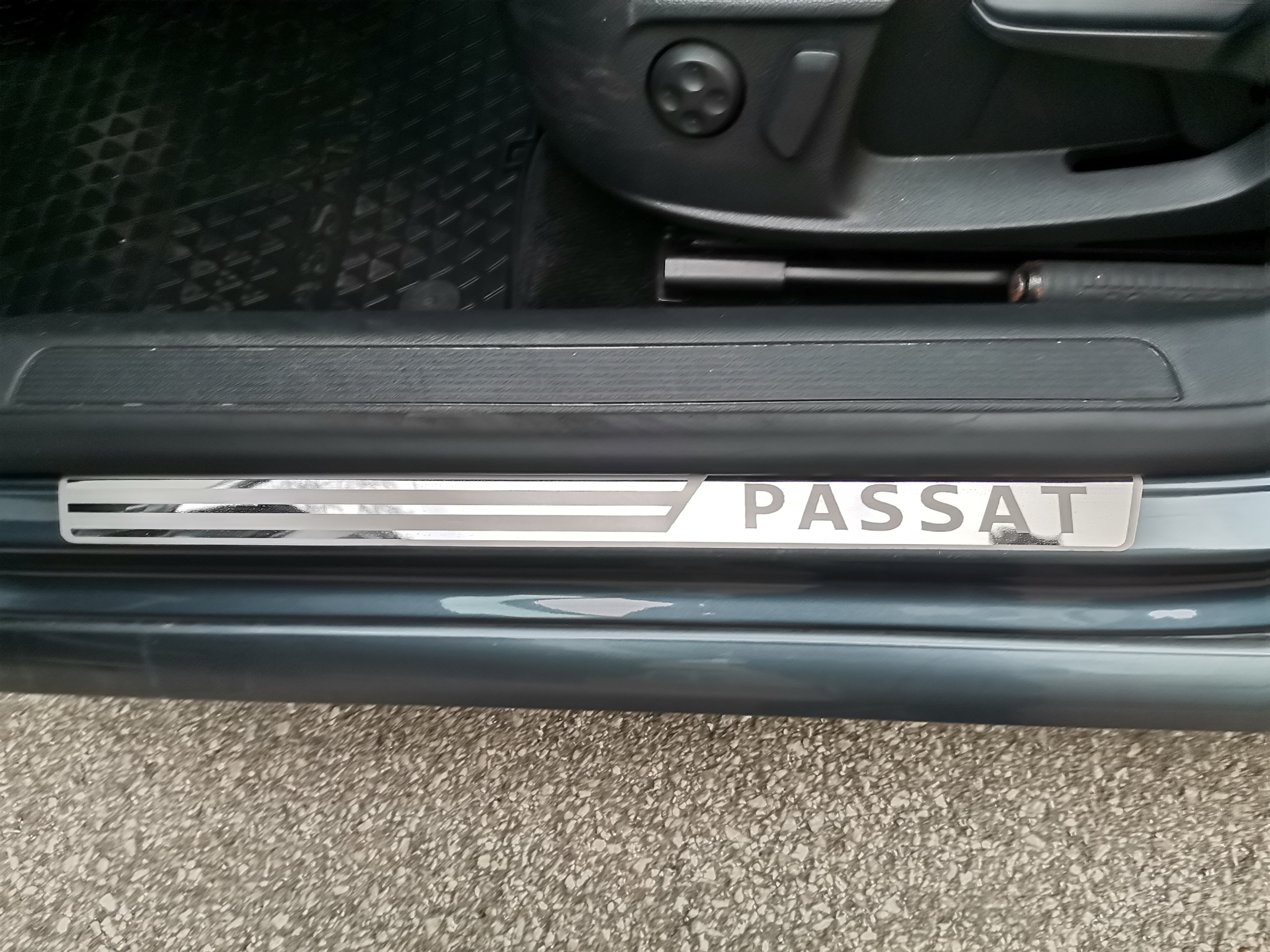

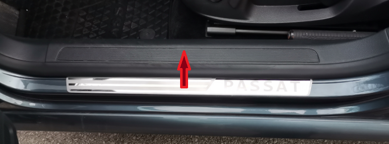

Взех от алито табелки за врати, обаче много широки бяха, наложи се да ги режа от двете страни по малко.
DoH_KuXoT
Мнения: 6347
Мнениеот DoH_KuXoT » Чет 07 апр 2022 10:27
не трябва ли да се залепят на вътрешния ПВЦ праг на маркираното ?
lucky_s
Мнения: 65
Регистриран на: Пон 23 авг 2010 20:28
Автомобил: Пасат Б7
Двигател: CFF
Мнениеот lucky_s » Чет 07 апр 2022 10:59
Пробвах, но и за там бяха широки, освен това са с двойнолепещо което хич не държи на пластмасата, а тук хвана супер. Също така, те не съвпадат с размера на пластмасата, но може и там да се сложат.
