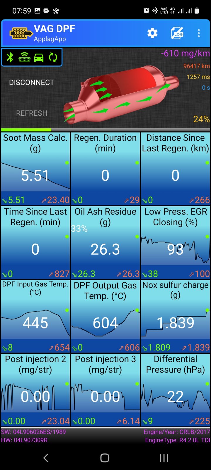

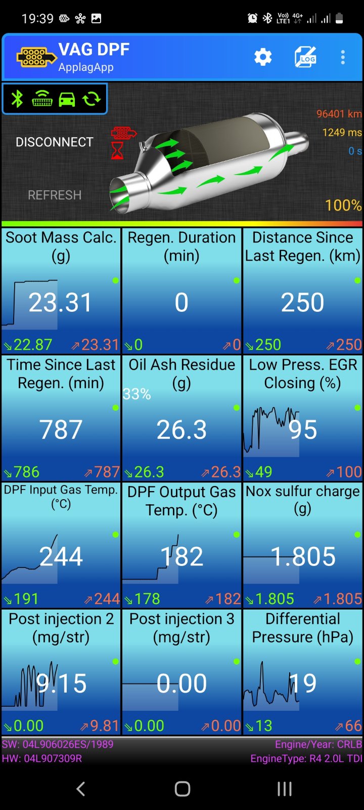

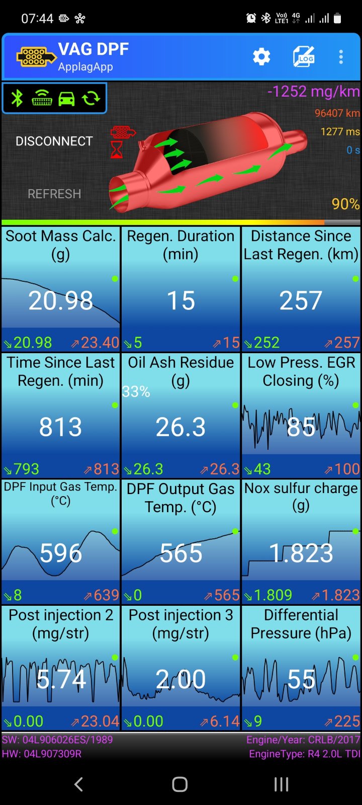

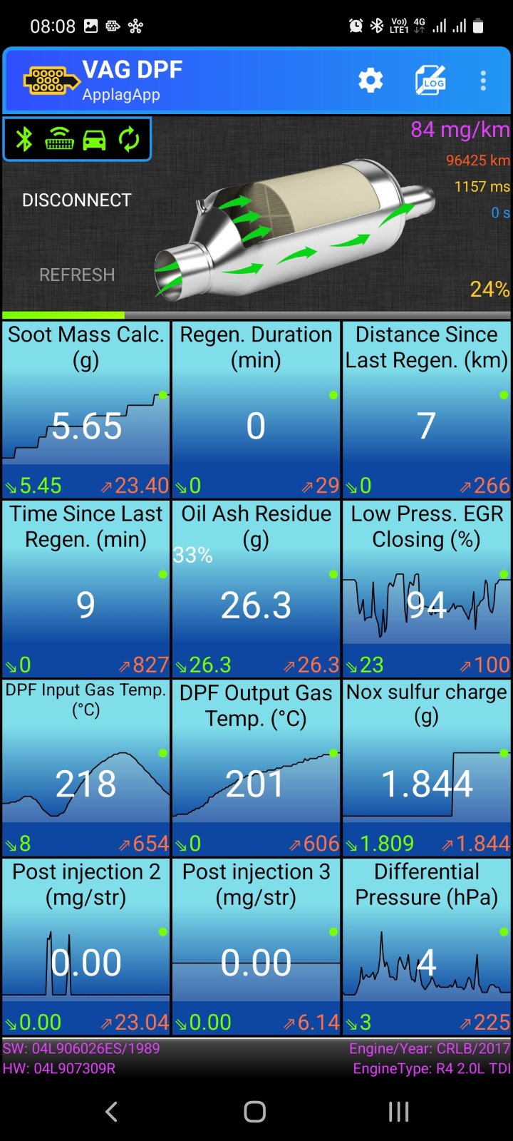

Ето и резултати след като направих регенерациите по време на движение. Пасивната регенерация се включи на 100% пълен филтър след изминати 250 км само градско. Регенерацията продължи около 25 мин. По време на регенерацията се движех с 80 км/ч на 4-та предавка около 2 0000 об. Приключи на 24% пълен филтър. Единствено ме притеснява, че след регенерацията филтърът не е запълнен на 4-5%, но явно алгоритъма е такъв. Предполагам, че следващата ще е след около 200 км. Ето и данни от ваг дпф когато се включи, по време на и когато приключи регенерацията, и малко след това.

напълно нормално поведение, и при мен алгоритъма спира на малко под 6 грама, така са. Това с 4-та на 80км/час не е нужно да го спазваш, в града сложна работа... караш си нормално, като доколкото е възможно, гледаш да не изстива под 500 градуса на входа докато регенерира, падане под тези температури забавя и дори прекъсва регенерацията понякога, получава се при продължителен престой на едно място или спускане по голям наклон на ППХ, аз в града си карам нормално, сутрин като закарам децата на детска градина 2-3км гася и като тръгна към работата още 2-3 км регенерацията е точно по средата, гася и си работя, вечерта на път за градината загрява и тъкмо почва и я гася, взимам си децата и попътно до вкъщи си приключва докрай. Общо взето всяка регенерация ми протича по този не много благоприятен начин, но това са ми условията вече 3 години и всичко протича нормално.
п.с. при мен регенерацията я прави на половината на твоите километри и време, така е зададена , така, че си екстра.
