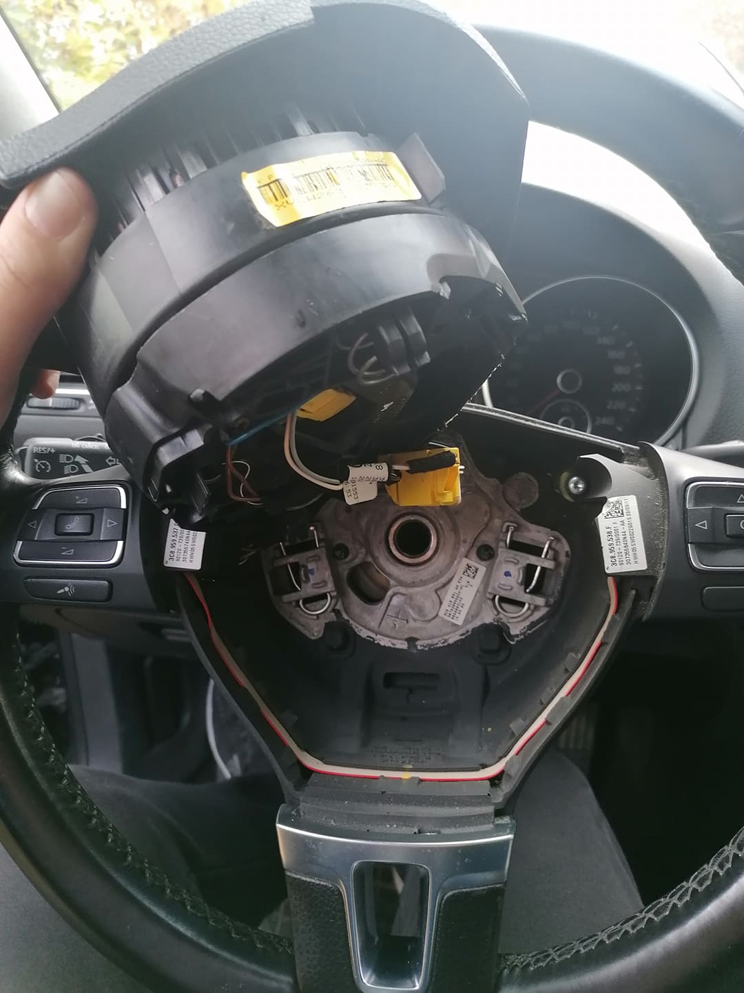

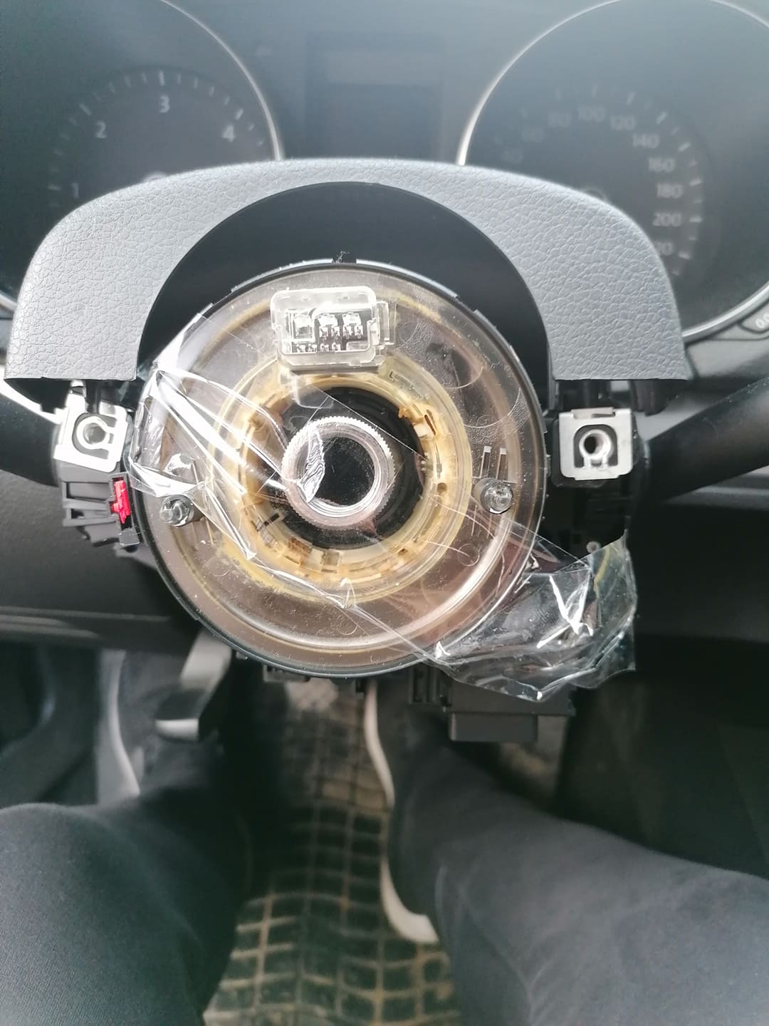

Най-трудната част е да откачите щипките на бега. Завъртате на една страна волана и с помощтта на отверка и огледалце мъките започват. На мулти волана щипките са малко по-различни и се разкачат много по-лесно.

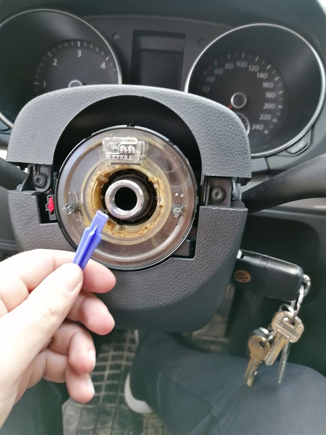

Използвате нещо меко като това пласмасово лостче за да разкачите щипките на горния капак. Откриват се 2 болта, които развивате и сваляте долния капак на конзолата, има и още едни отдолу на конзолата. Махате долния капак
На този етап може да лепнете едно тиксо на лентовия кабел за да не се превърта докато работите.

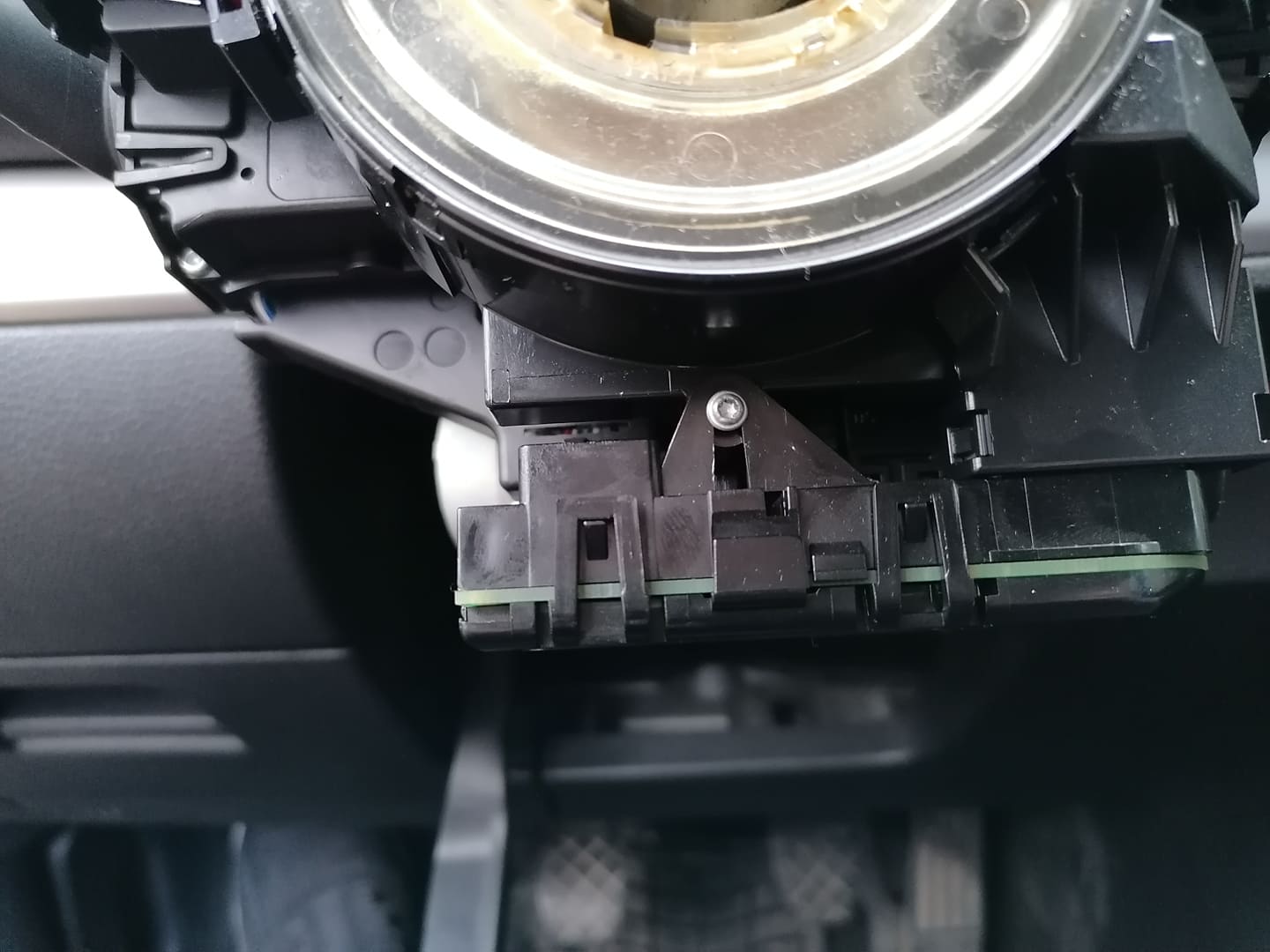

Ако ще сменяте модула и ръчката развивате това малко болтче:

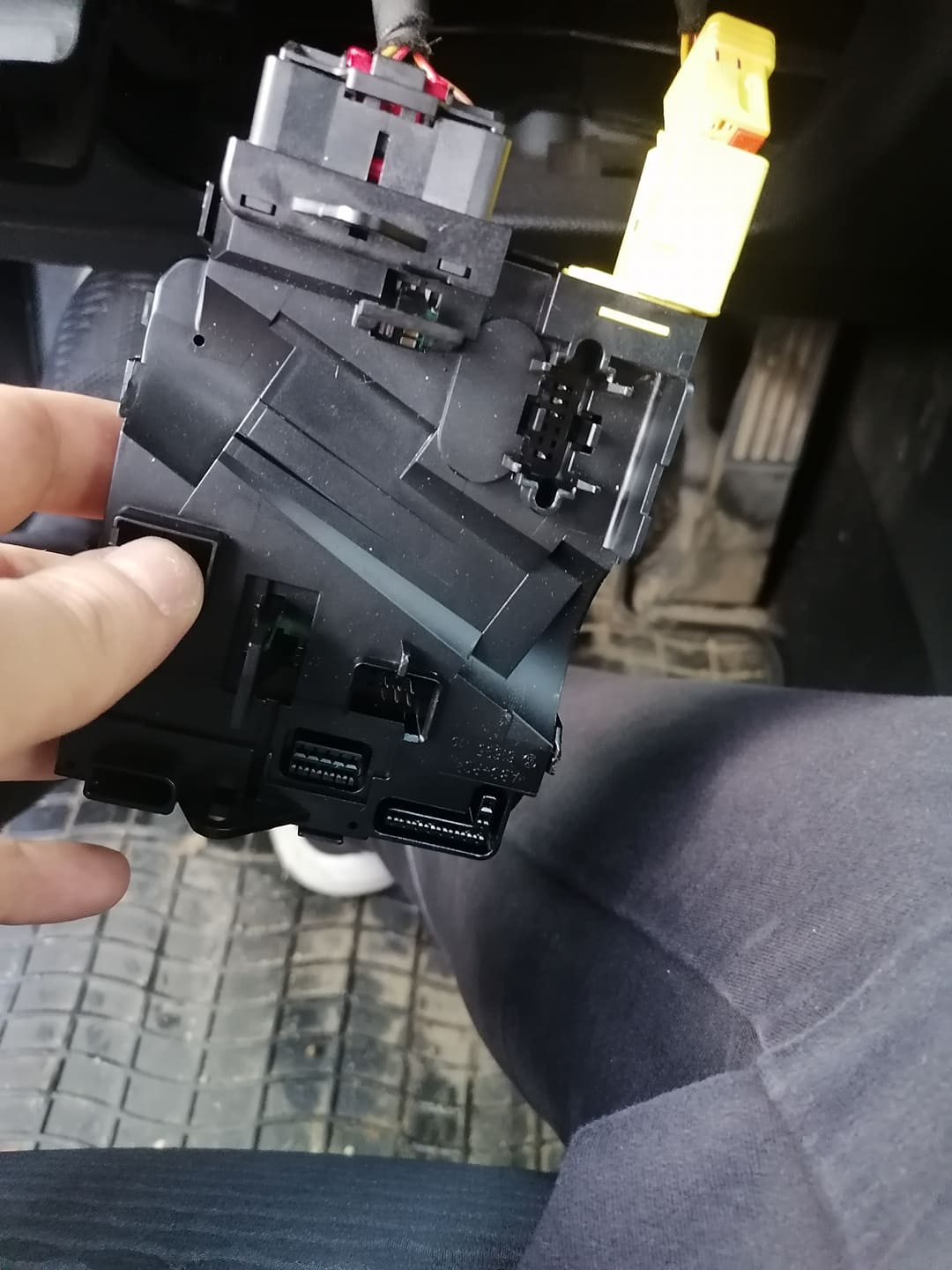

След това разкачате буксите - те си имат чопчета които трябва да издърпате преди да издърпате цялата букса. Гледате новия модул и къде се намират щипките му, с помощщта на нещо тънко притискате щипките за да може да ги освободите
Махате модула, и внимателно махате лентовия кабел (има щипки които се виждат и лесно се откопават с пръсти) , като той не трябва да се превърта (за това залепихме с тиксо предната му част). Ако ще сменяте ръчката - отзад и в процепа между нея и конзолата - към кормилния вал ма щипки. Последната се откопчава като плъзнете нещо тънко в процепа - аз използвах макетно ножче (внимателно с тъпата част за да не я повредите). Издърпвате лоста.

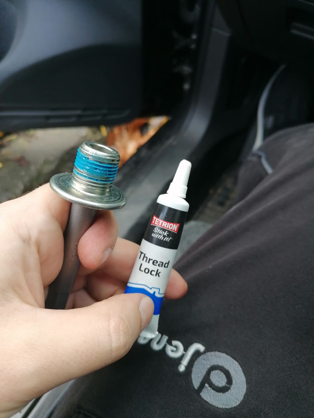

Слагате новия волан. Нямам дино ключ и не знам на колко трябва да се затяга. За това използвах фиксатор за резба и го стегнах без да прекалявам със силата. Болта за волана се развива с M12 звездообразен ключ, не използвайте шестограми защото вероятно ще го прецакате и после няма махане.

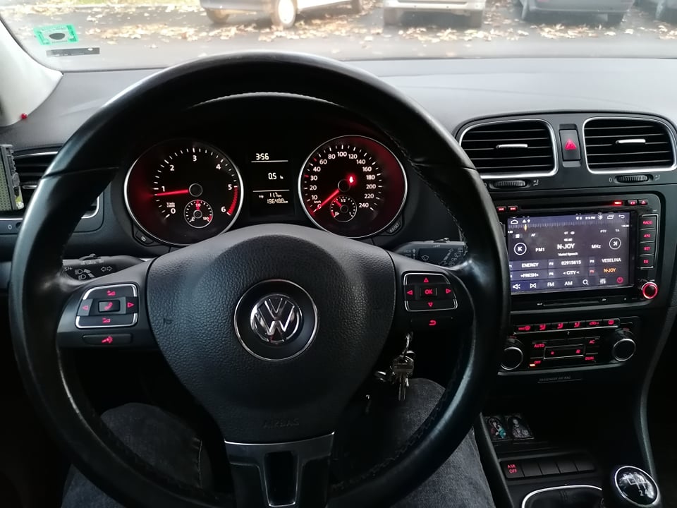

След това колата трябва да се кодира с ваг ком за да знае че има мултиволан. Аз реших да пробвам преди това дали работят и О ЧУДО - всичко работи и след 2 пълни завъртания на волана и лампата на таблото угасна. Не знам защо не ми се наложи да го кодирам, но си тръгна plug and play, също работи и с китайската мултимедия. Копчетата за борда разботят също, без тези настрани, защото съм с малкия дисплей и няма много функции.

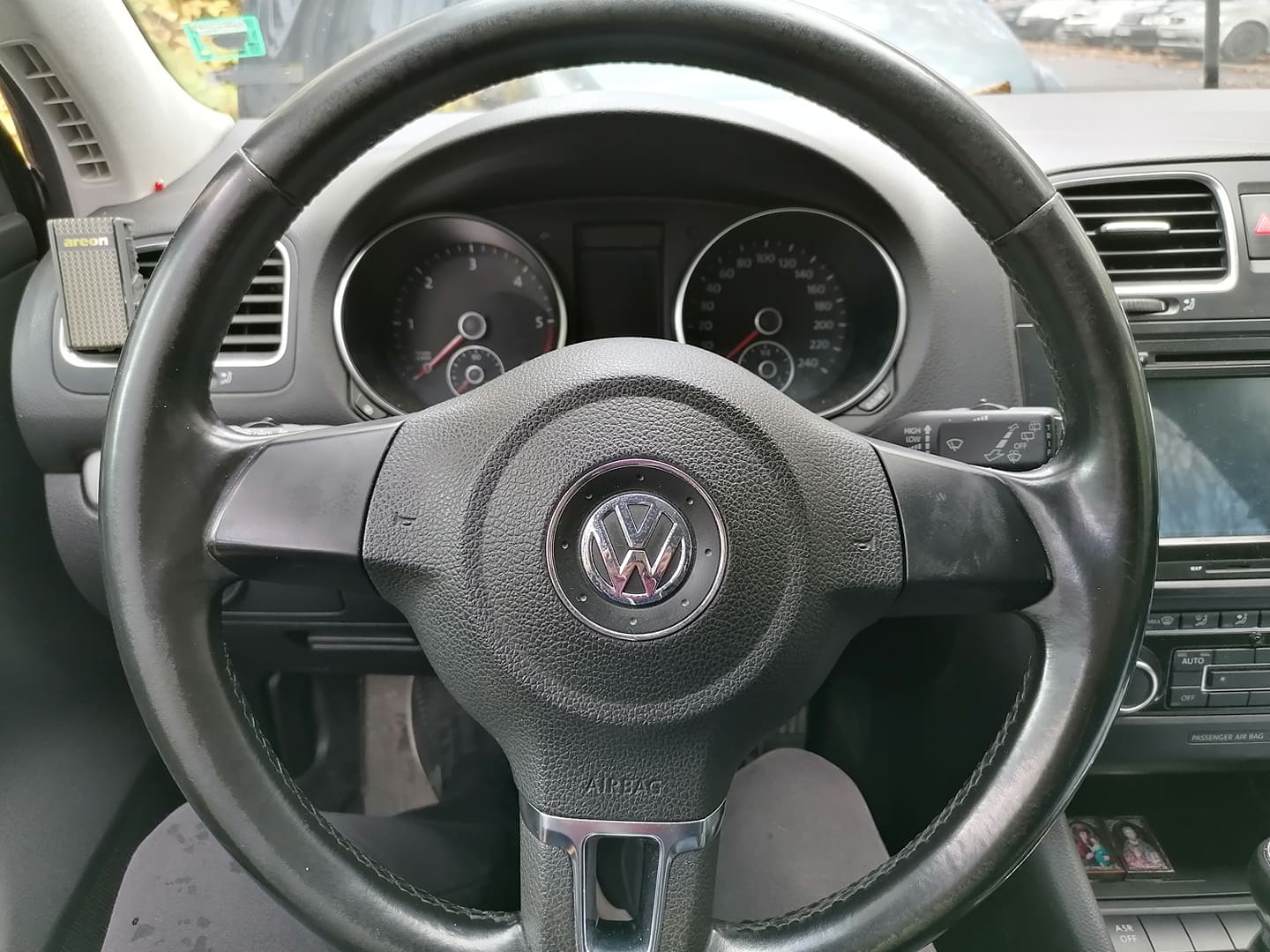

И крайния резултат:
Процедурата не беше особено трудна, отне ми около час.
