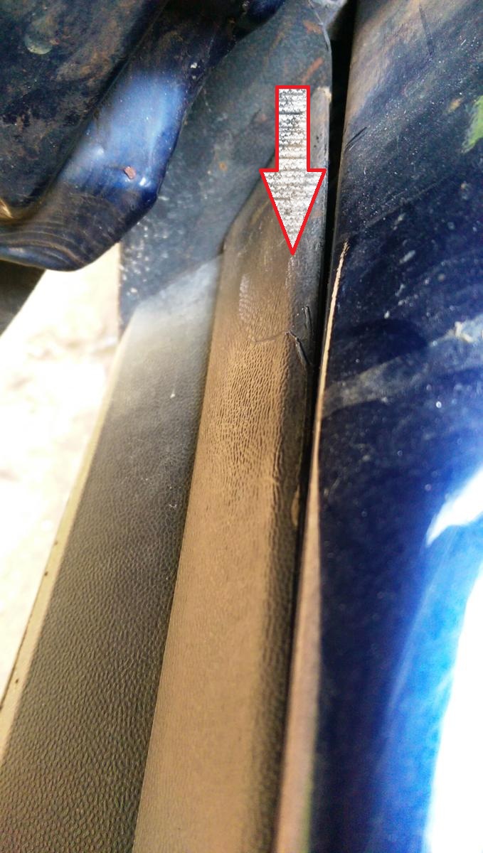

Предстои ми да обработя ръждата по предните калници. Ниско долу, където от вътрешната страна се събират боклуци.
Обаче трябва да сваля пластмасовите обшивки на праговете, а не знам дали няма да има проблеми. Преди всичко тясната лайстна, която се вижда на снимката.
Ако някой колега ги е свалял моля да сподели опит.

Re: Пасат Б5,5 Ръжда по преден калник
Тясната лайстна, която скрива горните болтове за закрепване на пластмасовия праг, се сваля много лесно. Тя е на клипсове.
При сваляне на пластмасовия праг счупих една щипка, която се вижда на снимката:
Тъкмо щях да напиша, че е лесно. И това с други калници най-добре.
Има една ( или две ) по-голяма група във фейса за Б5/5.5 . Питай там, голяма вероятност да случиш и на цвят.
Колеги, как се сваля въпросната капачка на предния калник, без да изпочупим щипките и после лесно да го поставим обратно?
Премахнах винтовете отрани, които го държат към подкалника, както и този на пода (отдолу). Но сякаш е плътно захванат за калника и ме притеснява да не счупя нещо.
Smeagol
Като гледам по-горе снимката и бялата щипка .......трудно ще стане без едно от двете да не се счупи .Там се събира прах,влага .....сигурно е залепнала здраво след 15-20 години без да е сваляна.
