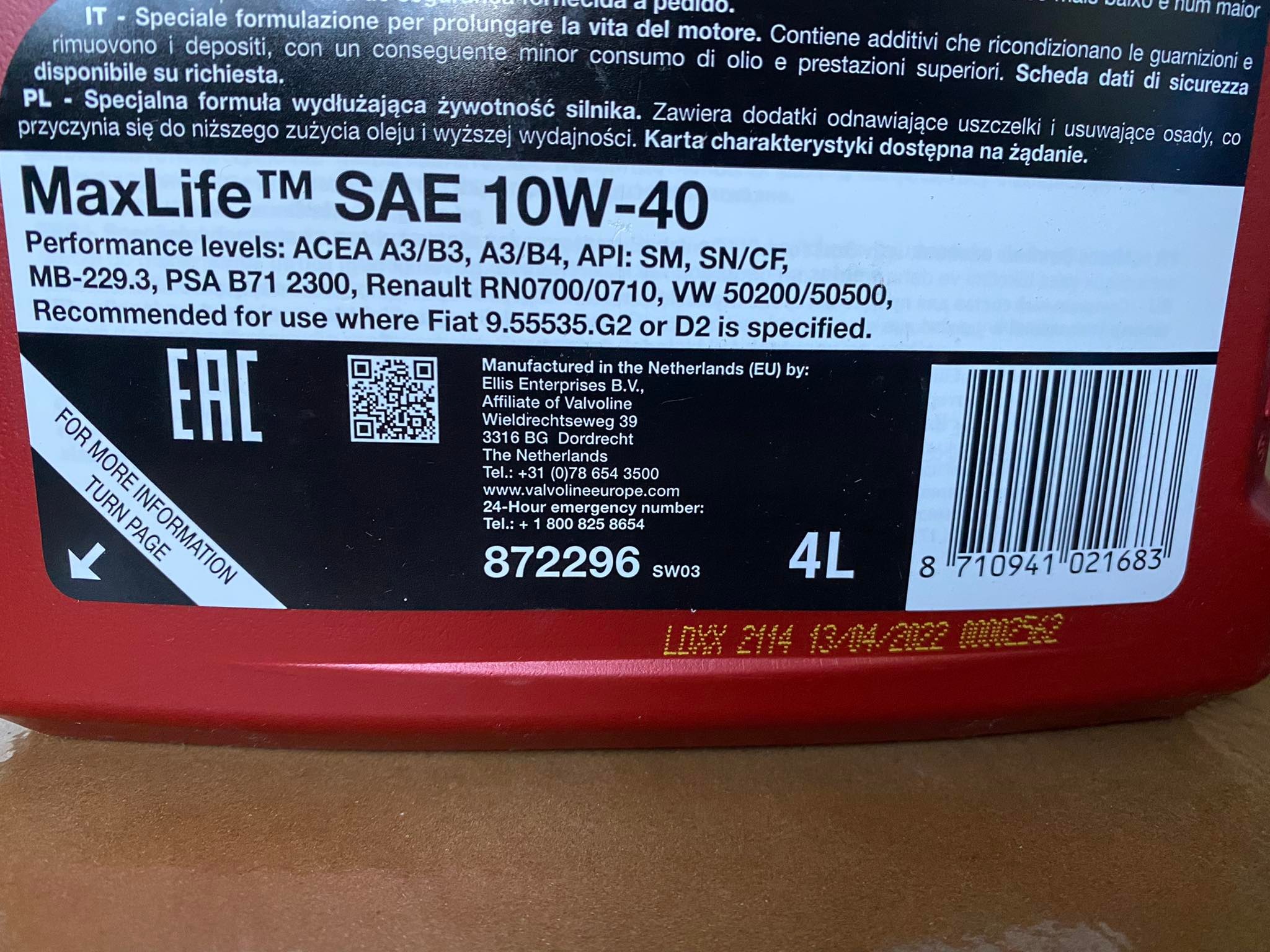

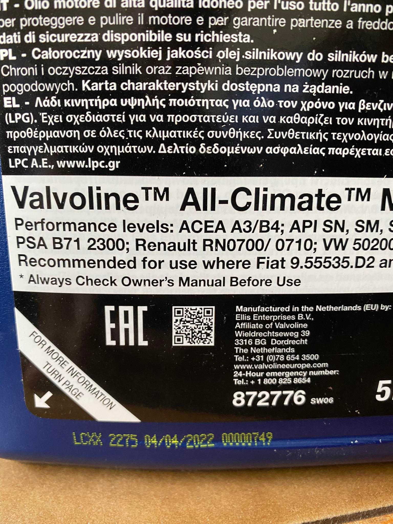

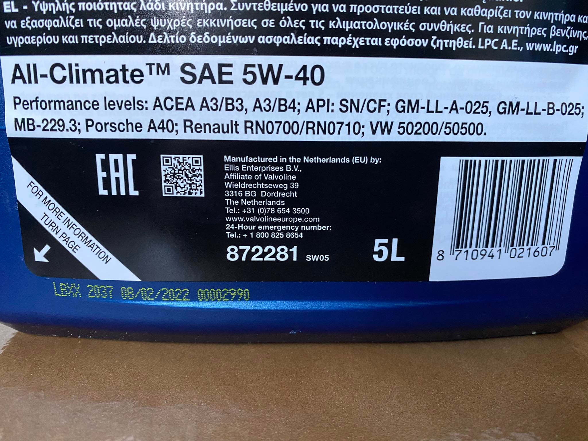

Някой дали може да каже маслата Валволин дали са хидрокрек или не.. Предимно ползвам фукс за колата си и на приятели, но скоро малко се запасих с валволин и нямам преки наблюдения за него. Прилагам и снимки на тубите, които съм купил:

Такива са ...Това ,че са VHVI хидроктекинг няма лошо ...имат 5W50 и 0W40 ,в тях може да има PAO и естери но малък%.Валволин са много сериозно име на пазара в цял свят...може да наливаш смело продуктите им.

ще ти свърши работа ако караш повече градско сменяй на 7-8к км
