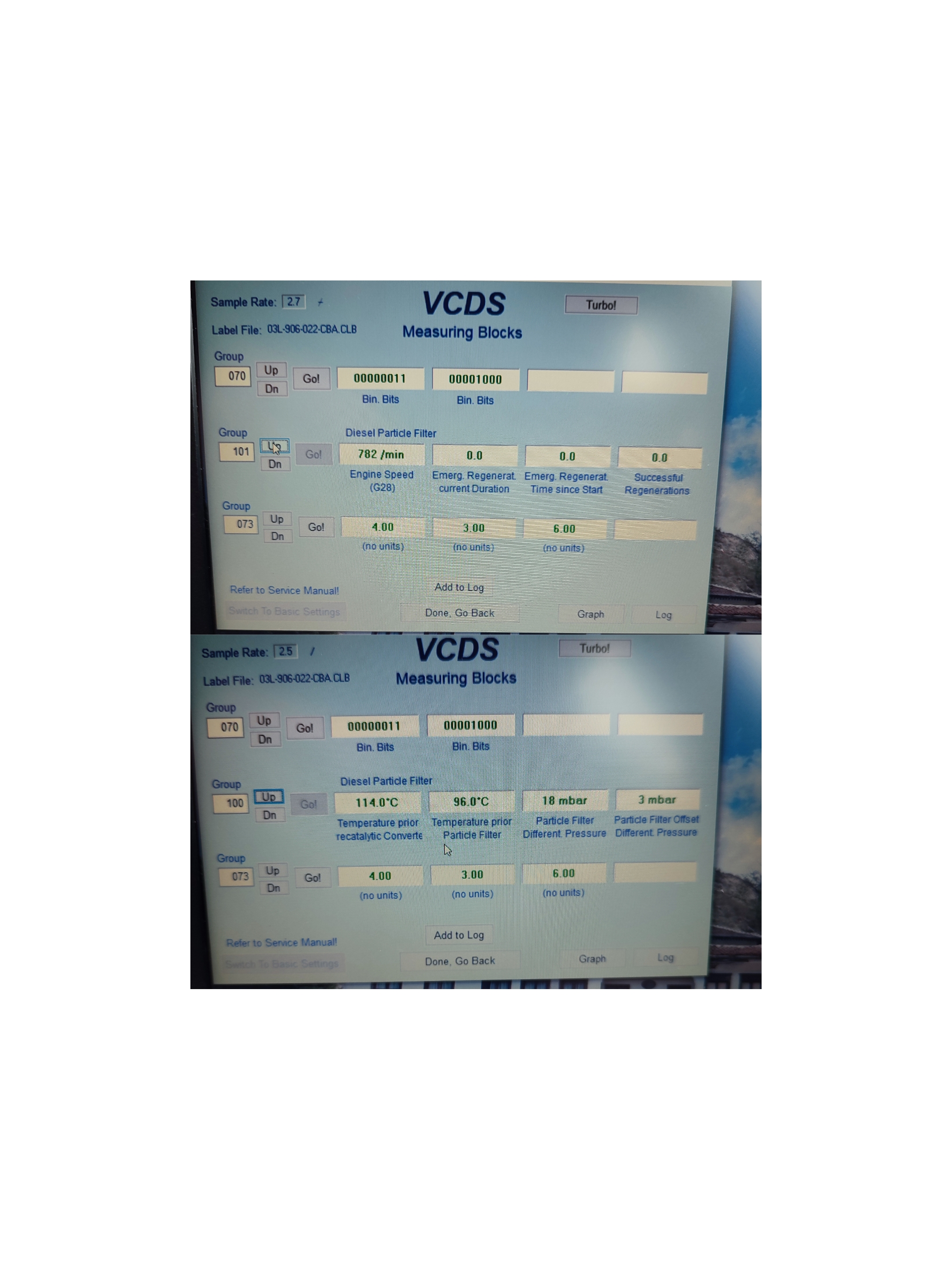

Колата се кара предимно в градски условия и прави доста чести регенерации. Прилагам няколко снимки от вчера от диагностика с ваг ком. Пред дилема съм дали да махна филтъра софтуерно и механично. Дори след дълго магистрално каране пак прави регенериране. Също така светна и чек-а на таблото с грешка в ламбда сондата. Възможно ли е тази грешка да е от повишението количество на маслото в дпф филтъра? Какъв съвет бихме ми дали за да реша проблема с честите регенерации?

Оказа се, че колата е с последната версия на софтуера която са сложили заради дизелгеит скандала. Но така или иначе състоянието на филтъра беше зле и беше необходимо премахването му, както и връщане на предишната версия на софтуера / преди дизелгеит... /
ДПФ филтъра е премахнат софтуерно и механично и проблема е решен. Колата започна да върви повече в ниските обороти, облекчи се работата на мотора и разхода падна с 0,5 литра. Няма пушеци, кадене и сажди.
