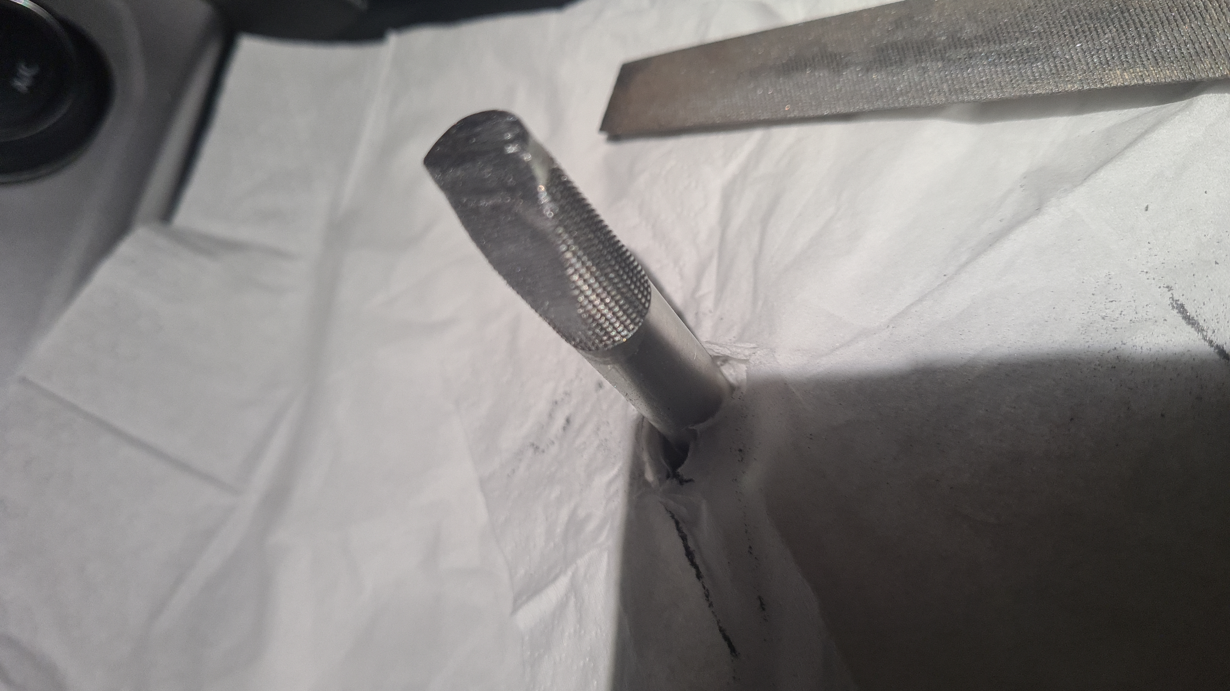

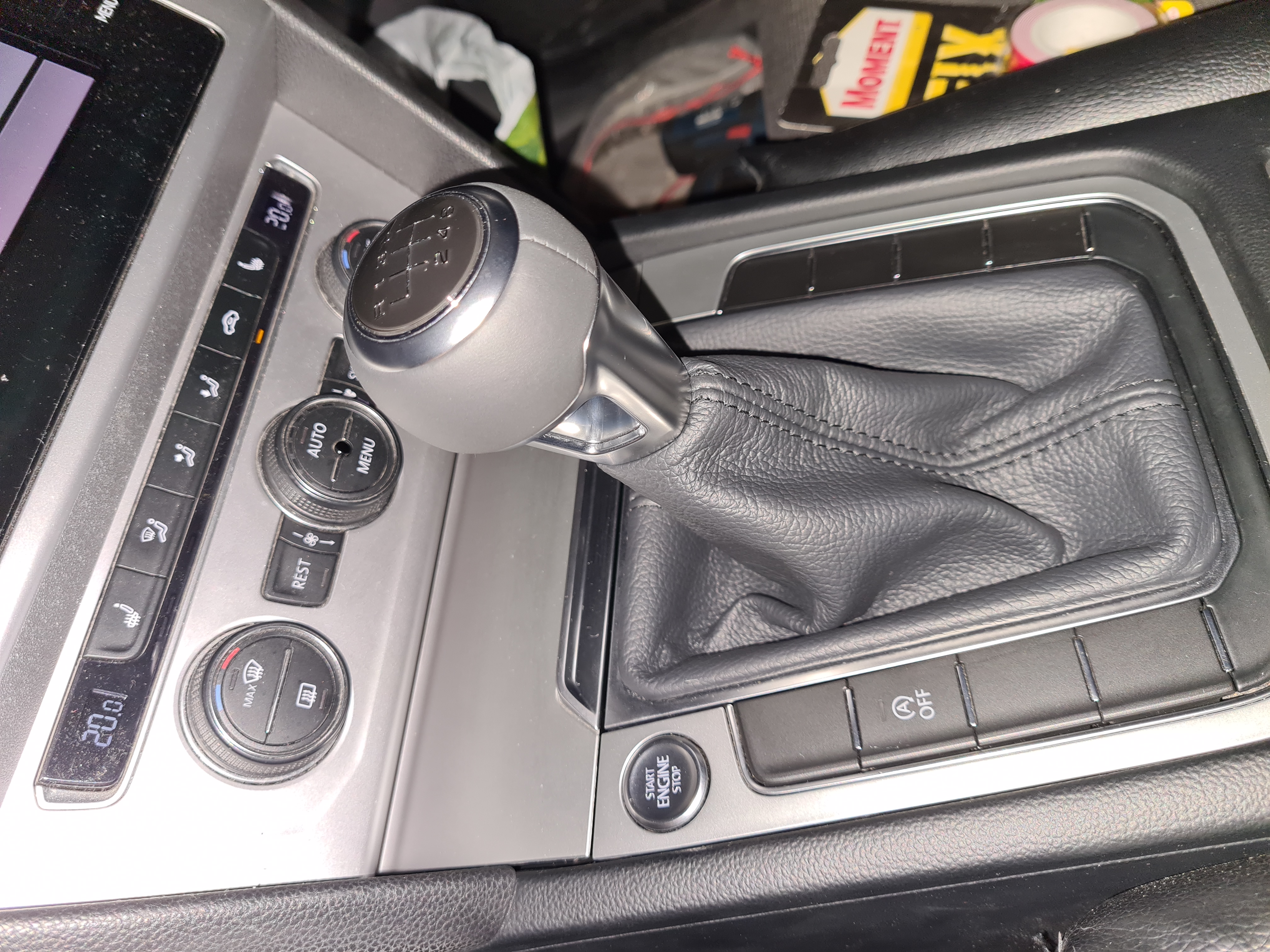

След 90 000км топката на скоростния лост вече се поразкапа, а и маншонът се скъса. Намерих много идейна топка от последното Ауди ТТ чисто нова оригинална от ебей.де (95 евро) . Маншонът му не пасва, въпреки, че кожата е супер качествена и по автотапицерите не съм виждал да имат такава. От ебей.де взех за 20 евро маншон шит в Полша - не е лош, по-добър е от оригиналния с изкуствена кожа. Срязах с ножовка около 5см от металния лост (около 1час), после рязах вертикално под наклон за да пасне профила на новата топка. По-долу е резултата. Исках да монтирам и shortshifter, но колкото и да се мъчех да го наглася не ставаше и не ставаше, ще го мисля другото лято.
