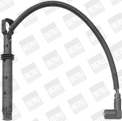

А кабелите към свещите и свещите проверени ли са?
zografski
Мнения: 2590
Регистриран на: Сря 25 мар 2009 18:10
Автомобил: Golf IV V6 4Motion
Двигател: AUE 2001
Re: Golf 4 2.8 V6 AUE 4Motion 2001г- неоткриваем проблем със запалване и вървеж
Мнениеот zografski » Съб 03 дек 2022 22:30
да, NGK, но старите BERU по ми харесват. Имат си защита самите кабели, отделно лулите, където хващат свещите са по-добре измислени, но ги оставих, че все пак са чисто нови, но си запазих и старите, според мен им няма нищо.
Стари
новите NGK
