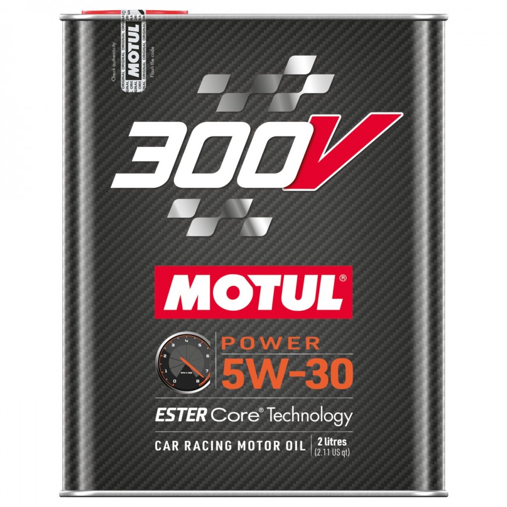

Колеги, какво мислите за MOTUL 300V COMPETITION 5W40 или MOTUL 300V POWER 5w30? По-добро ли е от масовките на пазара? Ще се ползва на TSI 2.0l.
Две смени имам с Motul Специфик 507 00 5w30 и 2 с Ravenol VMP 5w30. Като цяло с Равенол май двигателя е по-спокоен и върви по-мазно. Поради това, че колата се кара повече лятно време си мисля да не мина ли на 5w40??? :gruebel

Данчо ....щом си доволен от Равенола не го сменяй за спортно масло с високо съдържание на естери .5W30 VMP е одобрено и има официален допуск от VAG.MB и Bmw ....това V300 няма .Високото съдържание на 5та група е добре но не и за ежедневка ,естерите са хигроскопични -попиват влага и бързо се окислява маслото.Това е за писта ,караш малък пробег с поддържане на високи обороти и го сменяш.Самото масло има специфичен мирис.Уцелиш ли веднъж вискозитета и ДВГ не го пипа и работи добре ,не го сменяй.

Ок, благодаря за изчерпателния отговор. :love.vwclub
