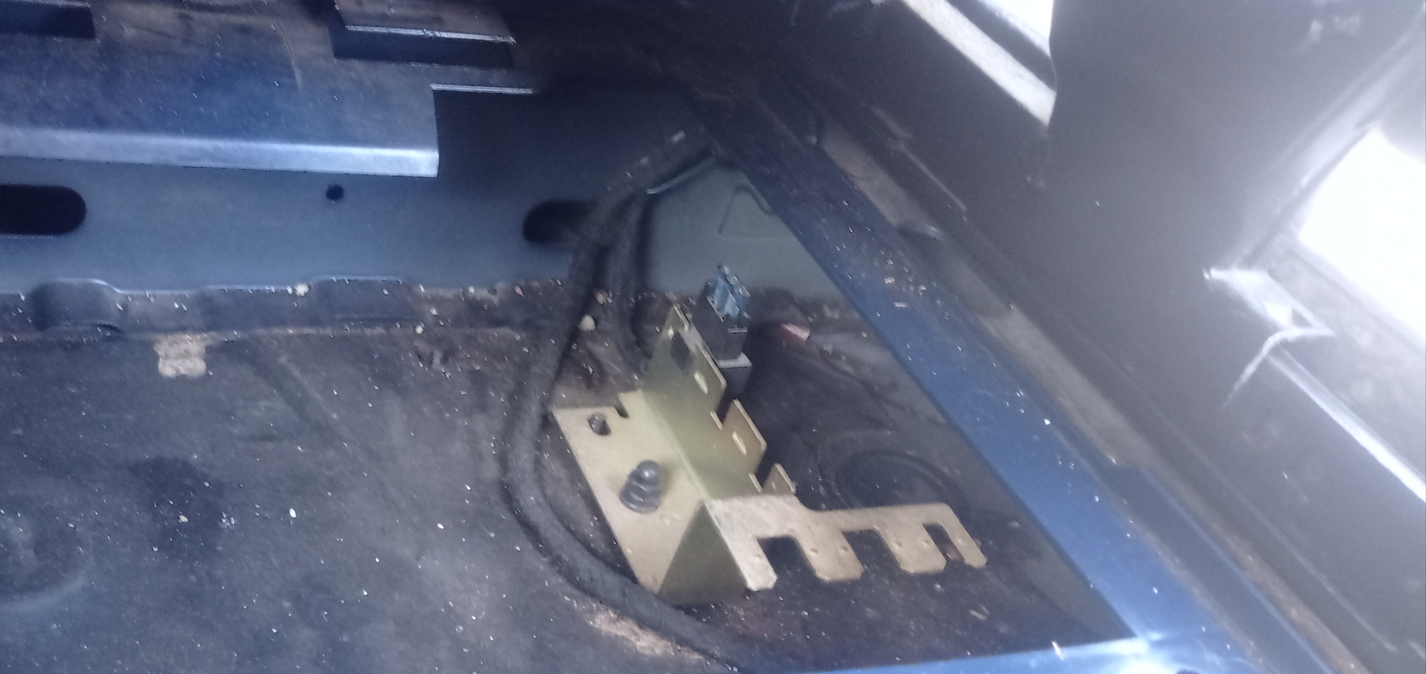

Здравейте,имам следния въпрос свързан с автомобила от заглавието-за какво служат двата предпазителя под предна дясна седалка?20 амперови са,единия беше изгорял,смених го и съответно нищо не се промени.Не можах да намеря информация за тях ,ще се радвам ако някой има.

Да,под пасажерската,но подгрев нямам.Тези предпазители ги има само там,под шофьорската няма.

За двете задни 'куплунзи за запзлки' са. 12V сокети в багажника, от лявата му страна.
Аз се убих 1 седмица да ги търся, защото едната от буксите дадох на късо.
Посмъртно нямаше да ми хрумне, че някой малоумник там е наврял предпазители :no
Добре, че питах тук, та ми казаха къде да ги търся :icon_lol

radotom написа:За двете задни 'куплунзи за запзлки' са. 12V сокети в багажника, от лявата му страна.
Aз пък преди няколко години се утрепах да търся защо няма + на тях. Рових по праговте докато стигнах до бушониерата . От изхода на предпзителя назад има верига , ама от другата страна на клемата на предпшазителя никой. В тази гучканица и плетеница не ми се ровеше и си пуснах 1 жичка до опустелия извод на предпазителя. Е то снадвич от 3 панела - ходи рови къде се губи + са.

Интересно решение,не бих се сетил ,че са за изводите в багажника.Въпреки всичко ще проверя.

Всичко е точно.Два предпазителя за двата контакта,иначе има и официален такъв във бушониерата отпред,ама той явно не гори.

Там са. В дясно към прага е стойката. При мен е само един за двата контакта в багажника.

Днес пак се дупих , надигах, въртях седалката наобратно , напред назад - е няма такова нещо.
Може би е само за дизели или най- вероятно за тия със старото табло предпазители и "некомфортен" модул под седалката на водача.
Аз съм с таблото с вертикално разположени и хоризонтално предпазители и в сердата комфорт модула.
Сетих се , ама късно . Преди години като 'звънях" кабела към задните " запалки " стигнат до бушониерата - до изходния край на предпазителя към задните запалки. Ако снопа минава през дясна седалка и и там има предпазител нямаше да имам верига.
При мен нямаше = на дргия край на предпазителя / входящия проводник. Пуснах 1 мост
И като писа Радо реших да взема да проверявам .

Да и бърках там , не е кора , а мокет. Преди време там си държах резервни ламБи,предпазители идр. неща.
А и нали писах при прозвъняване на верига от задните куплунзи тип запалка стигнах до изхода на предпазителя в бушониерата. Ако имаше прекъснат предпазител под дясна седалка нямаше да имам и верига.С топлийка прозвънявах по цвят проводника в левия праг задна врата, предна врата.. /Отзад нямах + на 2 та куплунга/.
И ега ти тъпата логика, табло с предпазители в ляво пред водача , проводници до под дясна седалка и оттам до заден ляв калник в кората :screwy :screwy
А се стискат за снопчета в дясна кора за ремарке с кутийка с релета и предпазители на вс. модели :screwy - имам ги /.
