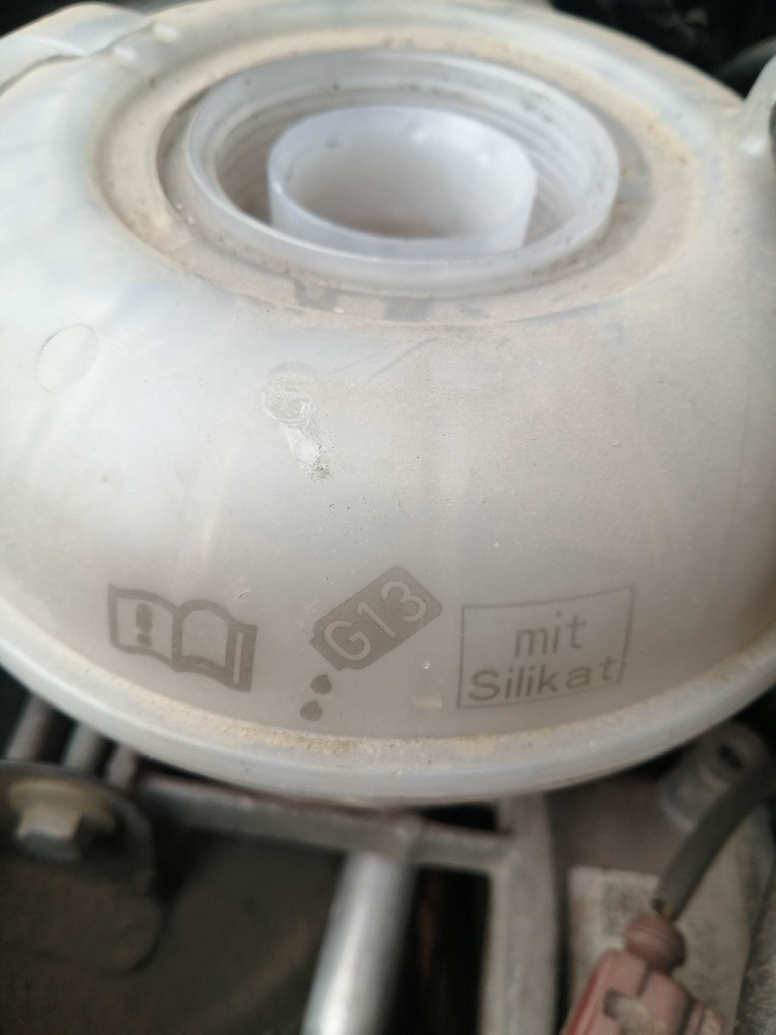

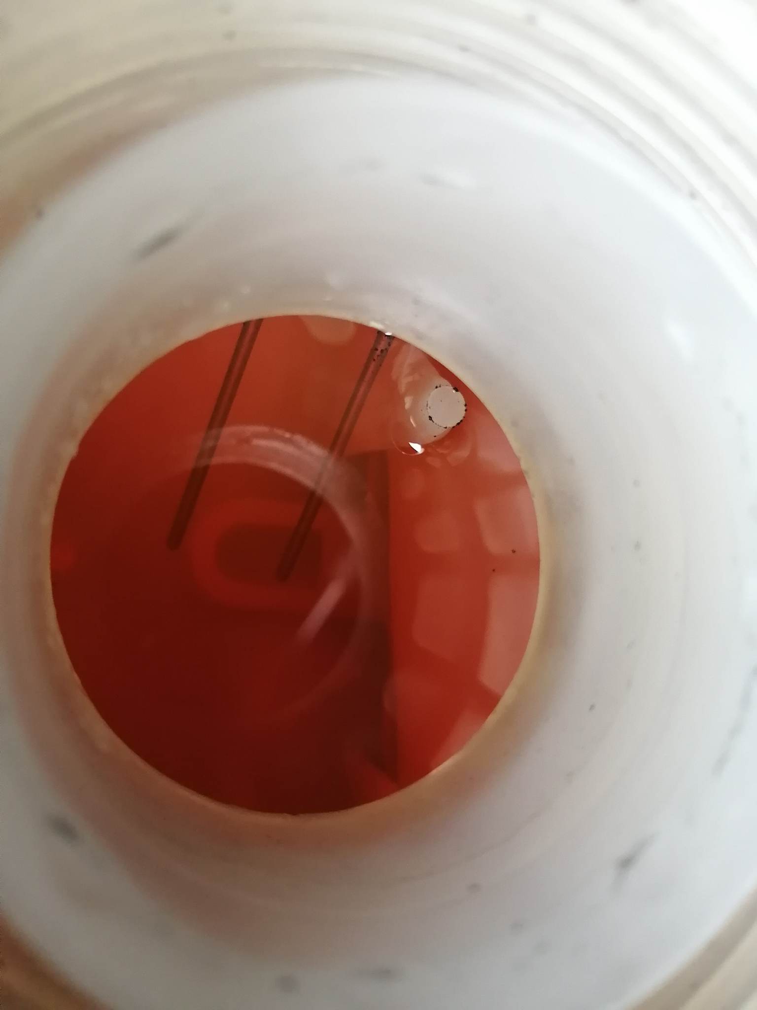

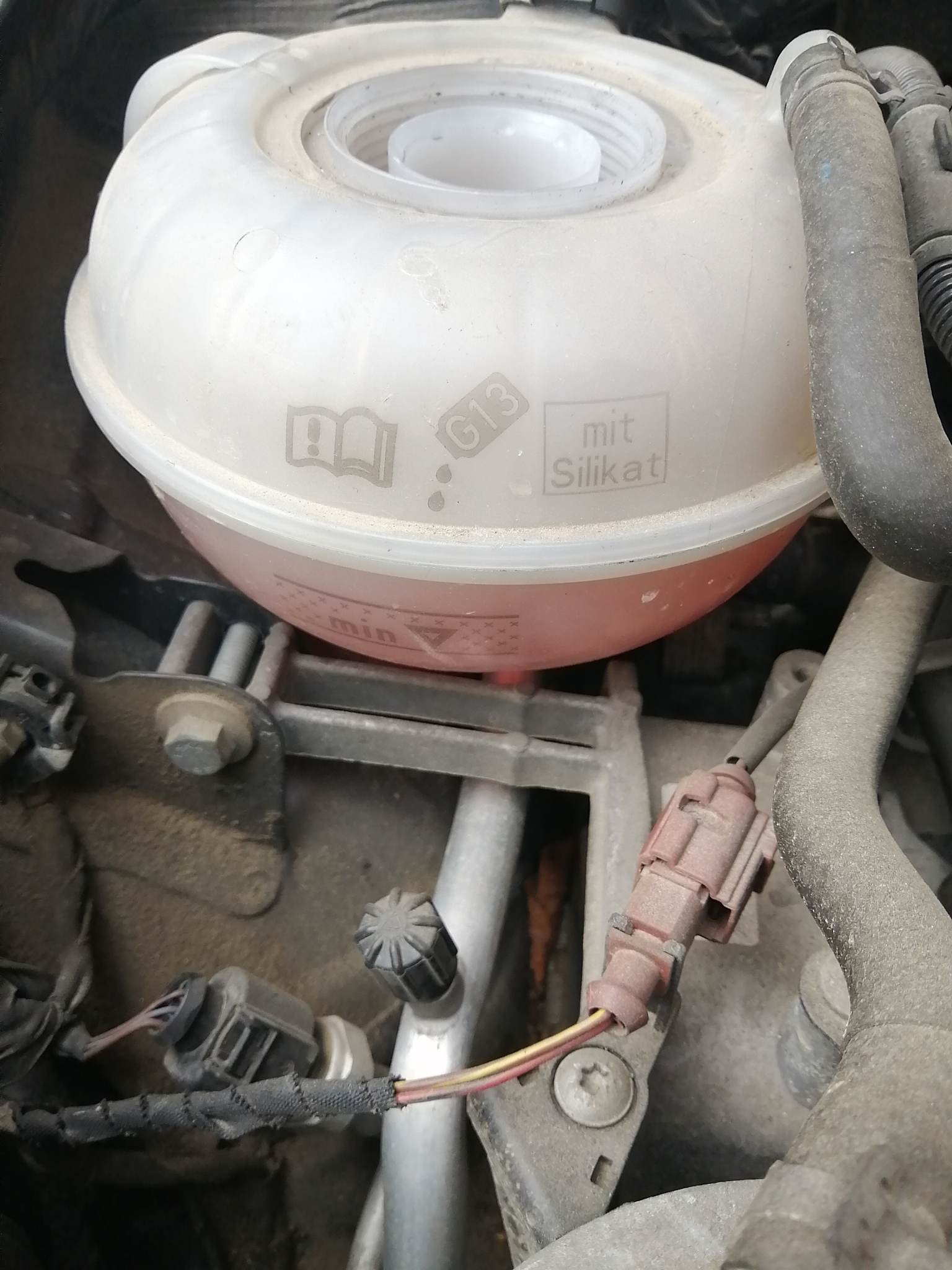

Направи снимки на казанчето ,тази аномалия появява ли се в градски режим.Би трябвало и сменена са различни неща .Колата в България ли е купувана и обслужвана ?

Не съм от София и за това в градски режим трябва да я покарам повече и тогава също вдигне градуси. Обслужвана е в Германия, а е купена от частно лице в София. Направи ми впечатление че преди дори след 15 мин каране перката оставаше да работи и на загасен двигател, сега не се включва така, работи само на ниски обороти когато е запален двигателя.
(92.96 KиБ) Все още не е свален

Казана е оригиналния ,но течността не е или поне не е лилава OEM G13.Този вариант на разширителен съд май е със сменяем пълнител .И аз клоня към термостат и непълно отваране.

Ивайло Димов написа:Казана е оригиналния ,но течността не е или поне не е лилава OEM G13.
Лилаво G13 не съм виждал
С времето става кафеникаво.
Но нали на колата е сменян ангренажен комплект с водна помпа. Значи е сменен и антифриза.
