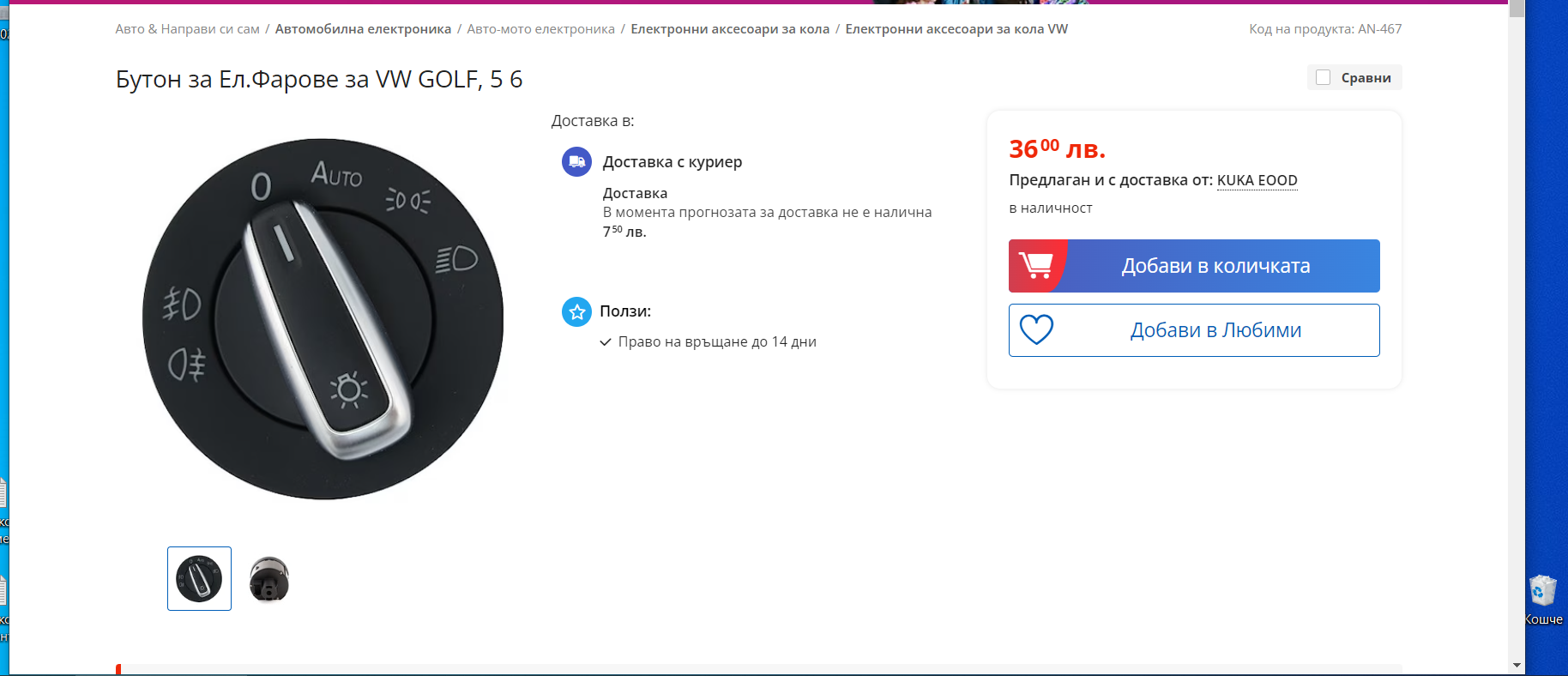

Момчета ще ме извините ,ако бъркам че пиша тук .Но темата се отнася точно за това.
Кажете ми ако някой е сложил от тези автоматични светлини и дали е доволен.
А също ведна га ли след подаден контакт светват или имат няколко секундно забаване.
Става въпро за Golf 5 1.6 /102коня бензин 2007г
Автоматично включване на фаровете-

Моя ключ е от Алиекспрес.
Светват фаровете веднага след контакт.
Датчик за осветеност имам само на таблото в центъра, при обдухването на предното стъкло.
Някои ключове може да имат вграден датчик осветеност или допълнителен датчик в комплекта с ключа.
Например:
Без датчик-
https://vi.aliexpress.com/item/10050049 ... 4AQTeVrMMp
с допълнителен датчик-
https://vi.aliexpress.com/item/10050048 ... fZLwxe8PlT
с вграден допълнителен датчик (може да е и под иконката с лампичка на врътката) -
https://vi.aliexpress.com/item/10050025 ... ghYRHXYWdq

Добре де то на нас без датчик ще ни върши най добре работа,защото караме и ден и нощ на фарове.Въпроса е зимно време дали няма да е проблем като светват веднага след като подадеш контакт и светват. Според теб как е върши ли си работата киюча ,и въпроса е да не дава някякви грешки в компютъра на колата и чека-(примерно).
Re: Автоматично включване на фаровете-
Обикновено е въпрос на кодировка през VSDC кое и как да ти пали на Auto.
Моят ключ примерно е същия като на снимките и стои на Auto, не го пипам, кодирал съм го да пали халогените за мъгла като дневни на 40% за през светлата част от деня(защото при повече рискувам да ме санкционират от КАТ поради яркост и да не ги приемат като дневни), а при дъжд или нощ, имам сензор на стъклото, който ми пали късите и гаси халогените.
Така че, зависи какво искаш да постигнеш и с какви датчици за светлина реално разполагаш. Има гоУфове, които нямат Auto опция в ключа.
